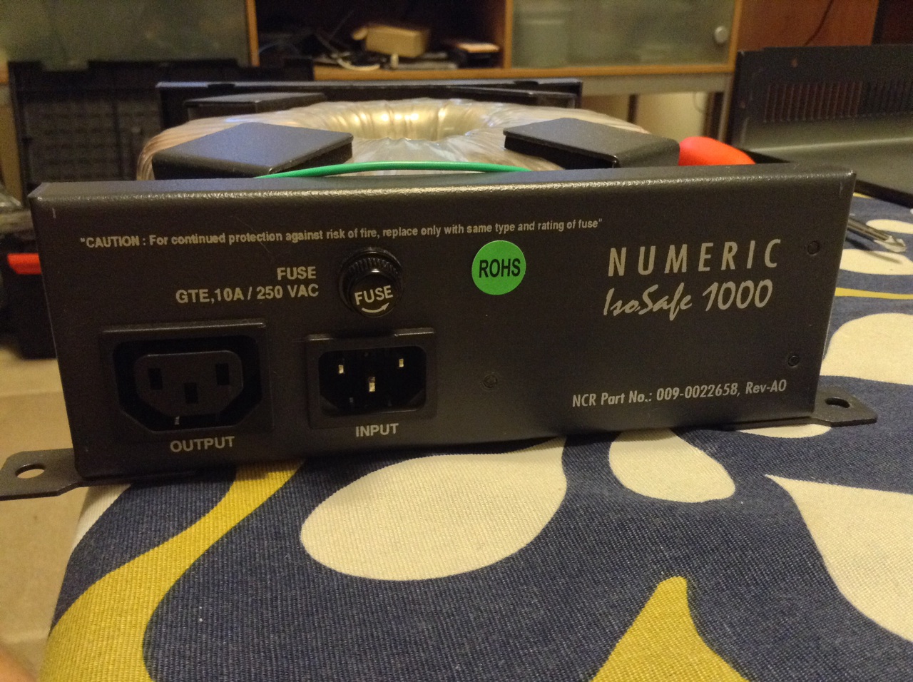

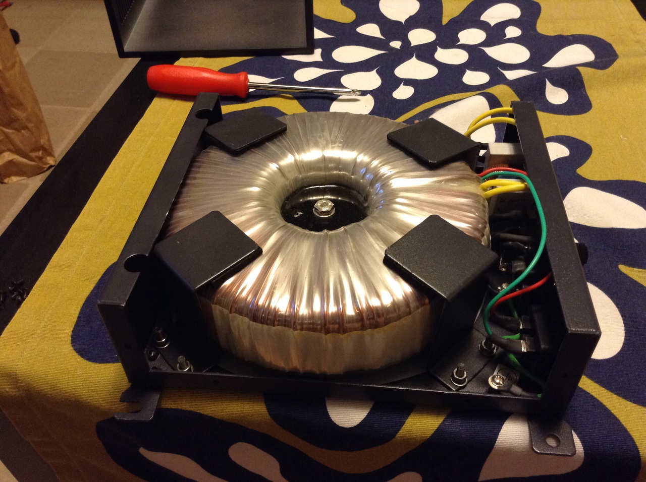

Sziasztok. Bemutatom műhelyem legújabb lakóját egy 230v-os leválasztó trafót. Mivel hálózatról működő kapcsitápot építek, ezért muszáj volt beszerezni, mert különben oszcilloszkóppal nem tudok belemérni. Terveim szerint kiegészítem még egy két dologgal, de ez még a jövő zenéje.
(#) patexati válasza kocsgab002 hozzászólására (») Aug 24, 2015 /
Biztonsági trafónál szerintem nem a legjobb ha a védővezető is be van kötve. Inkább kettős szigetelésű érintésvédelmii szabvány szerint kellene kivitelezni.

(#) Massawa válasza patexati hozzászólására (») Aug 24, 2015 /
Söt hivatalosan a toroid kivitel sem teljesiti a bizt. Szabályokat, de az otthoni mühelybe elmegy...
(#) kocsgab002 válasza Massawa hozzászólására (») Aug 24, 2015 /
Köszi Srácok az infót, azért furi amit írtok. mert teljesen gyári cuccról van szó.

(#) kameleon2 válasza kocsgab002 hozzászólására (») Aug 24, 2015 /
Igen! Ez nekem is feltűnt, hogy nem házi kivitelezés . Semmi baj a védőfölddel, hiszen az a fémkeretre megy. a nulla viszont - gondolom nincs bekötve, hiszen pont ez a lényeg.
(#) Massawa válasza kocsgab002 hozzászólására (») Aug 24, 2015 /
A trafok között különbségek vannak. A leválaszto trafonál garantálni kell a ki és bemenet közötti leválaszto biztonságot, ami jelenleg 6 mm. Ezt egy toroid nem tudja teljesiteni, ezért a leválaszto trafonak a szabvány szerint 2 kamarásnak kell lennie, külön csévetesteken a két oldal.
De mint irtam ez a szabály, otthoni használatra tökéletes a tied is.

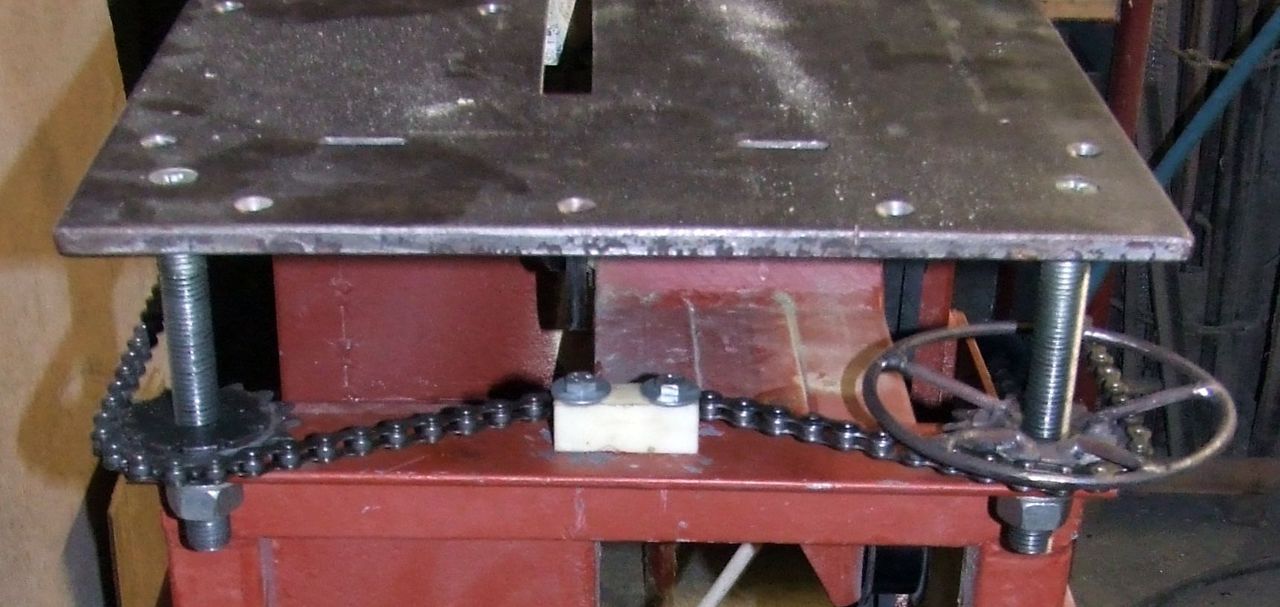

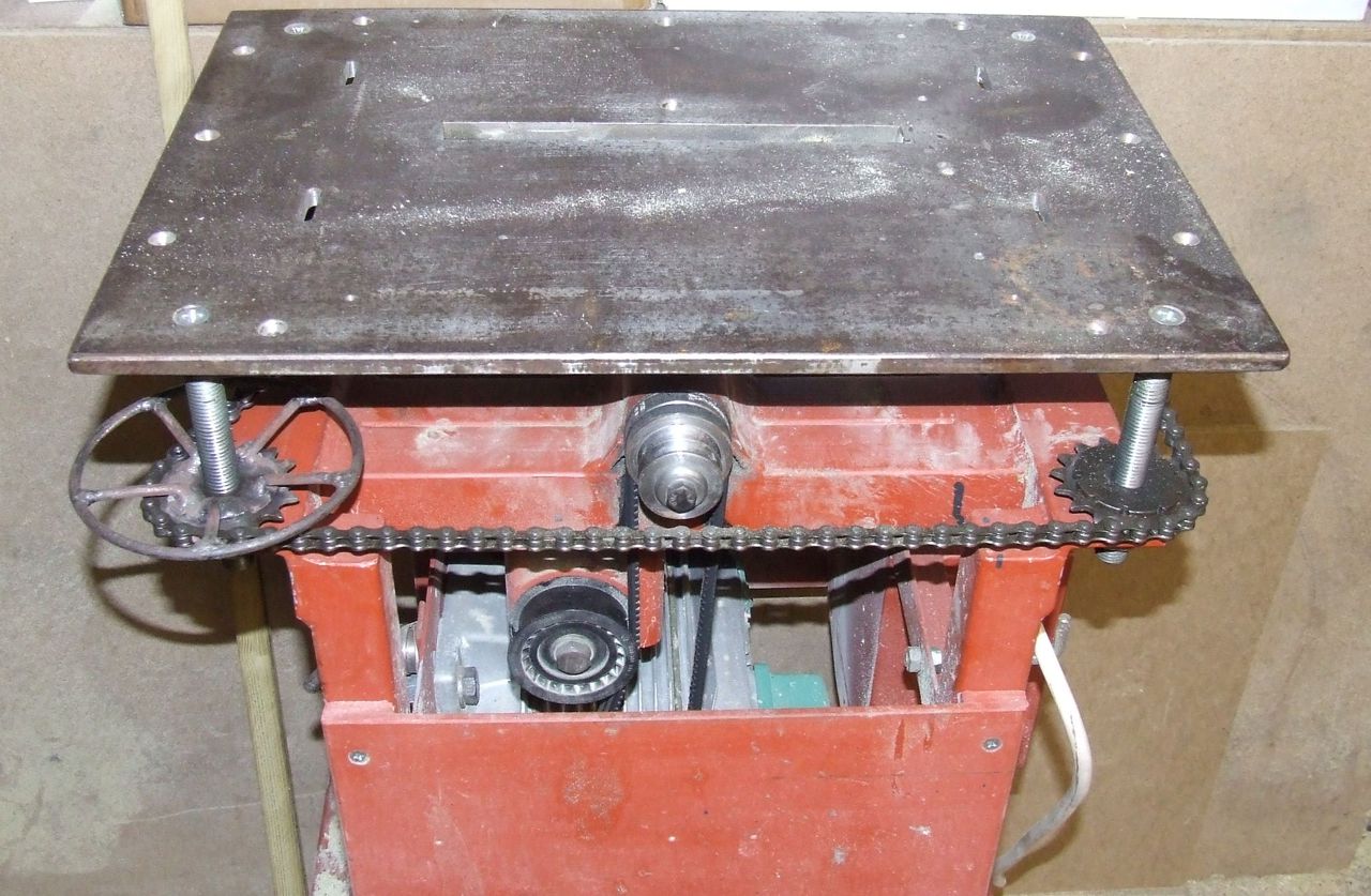

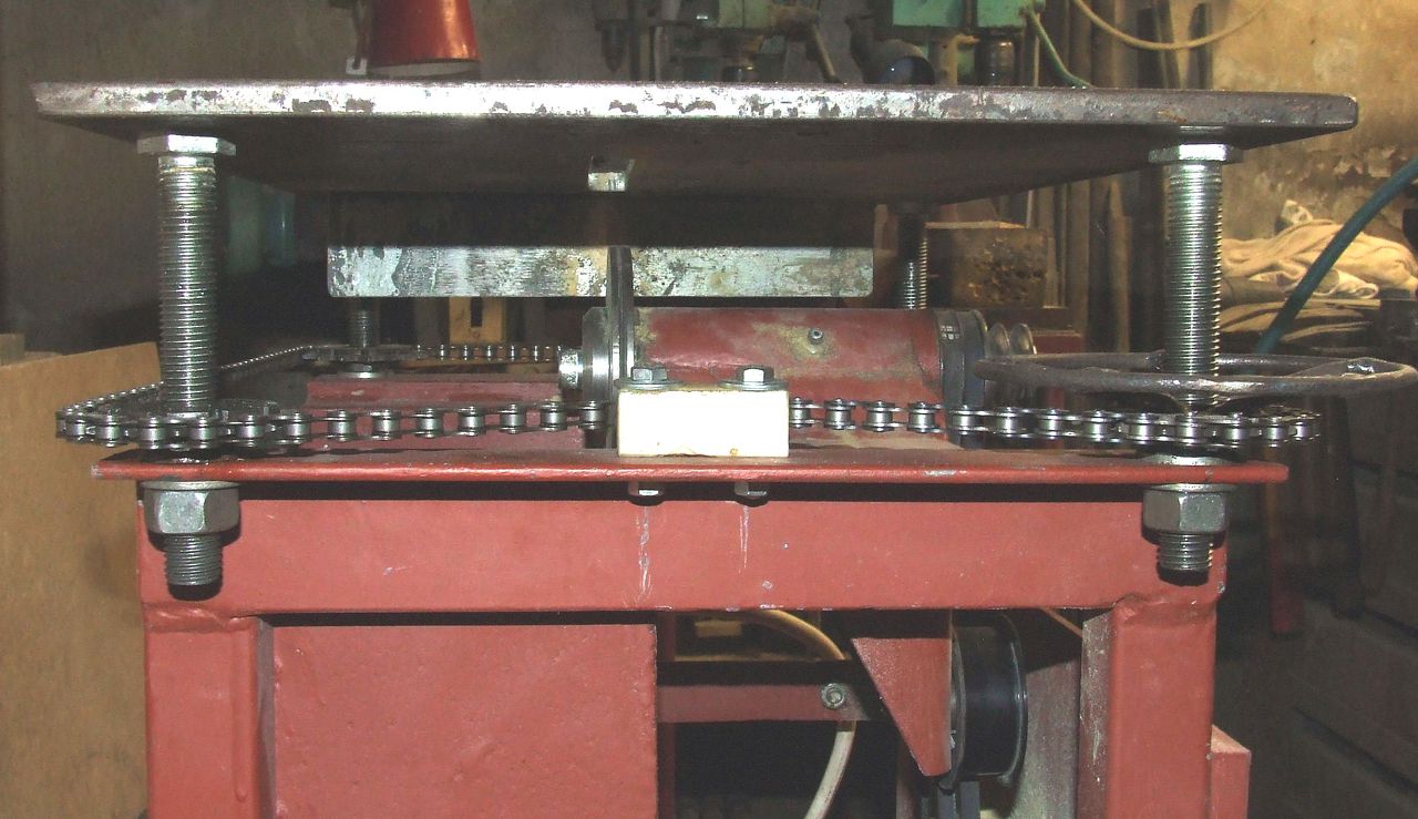

(#) Alkotó hozzászólása Aug 27, 2015 / 6
Régóta tervezem a körfűrész-maró gépem asztalának emelését korszerűsíteni. Készültekor gyorsan kellett megoldani, ezért csak tárcsákat hegesztettem az asztalemelő anyákra, amiknek a szélére osztásokat csináltam, így tizedre pontosan tudtam a magasságot állítani, viszont ehhez egyenként kellett a 4 anyát forgatni. Sok beállás esetén, főleg ha sokat kell emelni vagy süllyeszteni, ez elég macerás, időt rabló művelet volt.
Most vettem 4 bringa lánckereket, meg egy láncot hozzá, és összekötöttem az anyákat. Egyikre fabrikáltam egy kézzel kényelmesen forgatható kereket, így most az alsó rögzítő anyák meglazítása után, kényelmesen és gyorsan lehet az asztalt szinkronban fel-le mozgatni. Nem találtam csak 5-ős átmérőjű huzalt, ezért vékony a forgató kerék külső része, de így is elég merev, jól tekergethető.

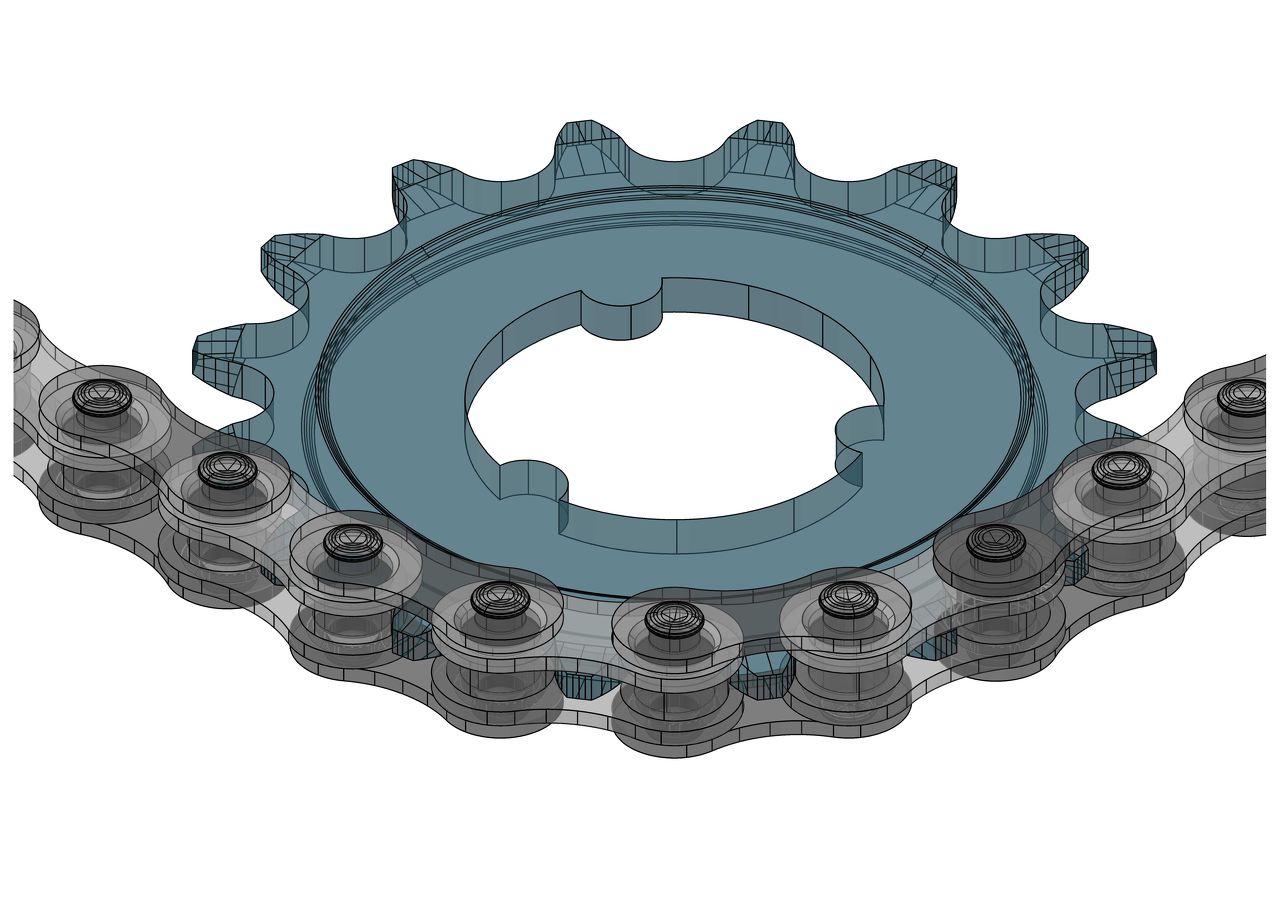

Kapcsolódva a témához, mint érdekesség megpróbáltam egy lánchajtás részletet lerajzolni. Eddig nem csináltam még ilyet, így utána kellett néznem a láncméreteknek, de ezt is megoldottam. Erről is mellékeltem 2 képet.
(#) szamóca válasza Alkotó hozzászólására (») Aug 27, 2015 /
Jó kis házilagos megoldás. A felső-maró alsó szereléséhez is használják ezt technikát, de gyáriért egy vagyont kérnek, és sajna csak az amcsik vannak ellátva belőle.

(#) Alkotó válasza szamóca hozzászólására (») Aug 27, 2015 /
A megoldás régi, több helyen láttam már. Pl. ilyet csináltam az "abrikterem" vastagoló-asztal emeléséhez is, mert tökéletes szinkronban emeli az asztalt, és mindezt könnyen ellenőrizhető mértékben (nálam 1 kör = 2 mm).
Gyári vastagolóknál szinte egyeduralkodó megoldás, csak ott a láncot sok esetben motorikusan mozgatják (léptetőmotor), kiegészítve útmérő rendszerekkel, és érintő képernyővel, nehogy a dolgozónak karokat keljen mozgatni vagy kerekeket forgatni.
