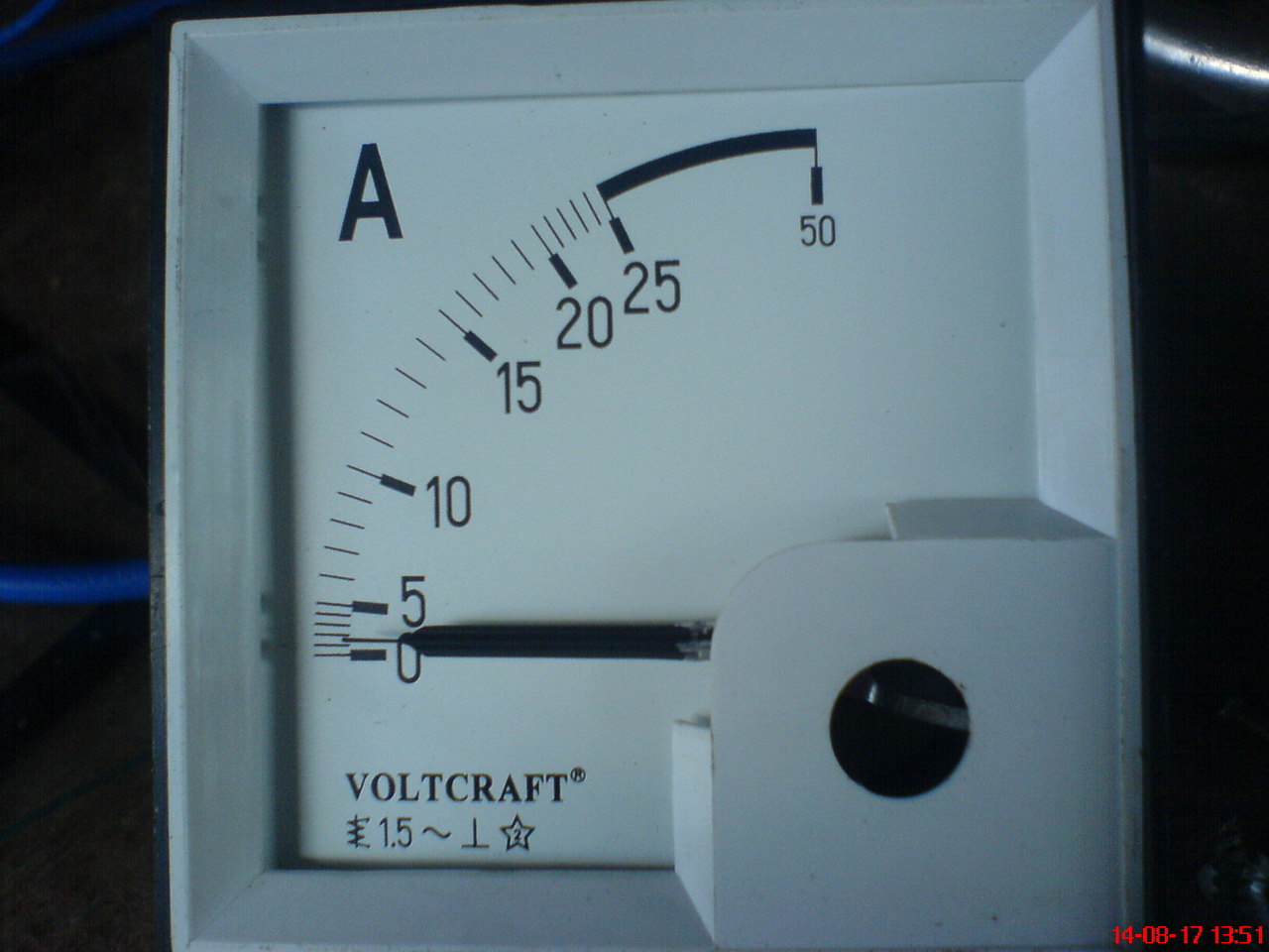

Helló proli007.Ebben igazad van de én csak egy egyszerü mezei szerelő vagyok.
Valahogy igy néz ki. Gondoltam szét bontom három részre és egyenként kimérem. Vagy valami más...

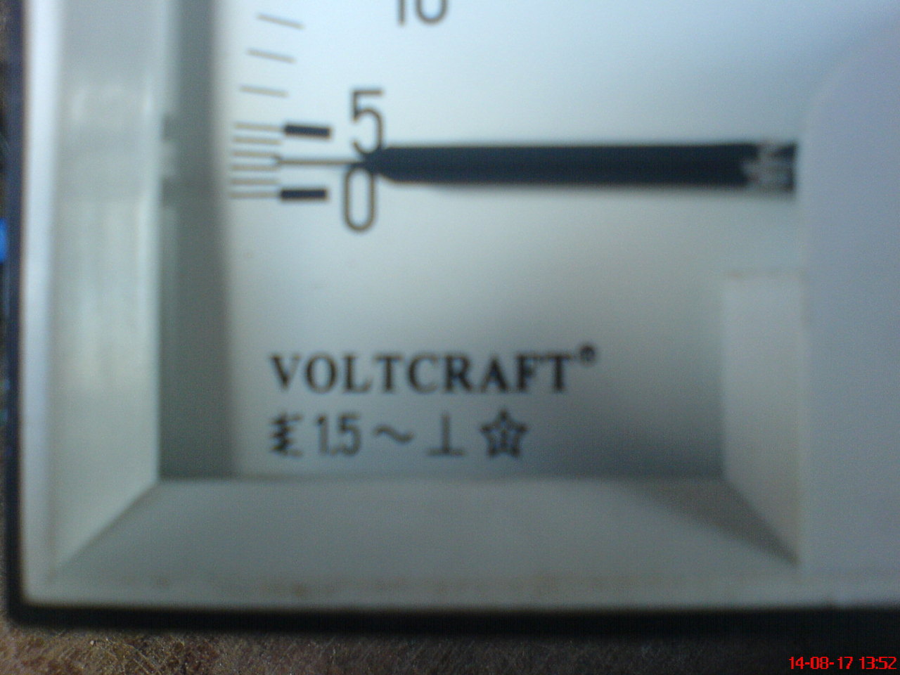

(#) proli007 válasza makrai attila hozzászólására (») Aug 17, 2014 /
- Üzem közben nem tudod szétbontani három részre. Mivel ekkor egy áramkör van, teljesen mindegy, melyik aksi után teszed be az árammérőt, ugyan az áramot fogja mutatni. Vagy is célszerűbb lenne áram helyett az askik feszültségét mérni, hogy esik kisütés közben.
Ha meg egyenként kisütöd az aksikat (mondjuk egy izzóval), akkor is a feszültséget kell nézni, mikor éri el a 10,5V-ot és ez alatt mennyi idő telik el. Akkor tudni fogod melyiknek eltérő a kapacitása.
- Nem ismerem ezt a műszert, de az előlapján látható, hogy lágyvasas és váltóáramra van. (Ettől még egyenáramot mérhetne, maximum a skála nem lesz pontos.) De általában az ilyen táblaműszereket (felénk) 5A-ra gyártják, és ha 50A van rajta, akkor ahhoz 50A/5A-es áramváltó is dukál, hogy tényleg 50A legyen amit mér. De ha folyik a tekercsen az áram, és nem mutat semmit, akkor lehet hiányzik valami a műszerből, mondjuk épp a lágyvas.. (De ez csak találgatás.)
(#) Tomi111 válasza makrai attila hozzászólására (») Aug 17, 2014 /
Ahogy proli007 is írja, ez a műszer közvetlenül biztosan nem mér 50A-t és váltóáramú. De hogyan akarod megmérni, hogy "mennyi amper van benne"? Kiakadt a 10A-es műszer? Csak nem rákötötted direktben az akkura?

(#) pucuka válasza Tomi111 hozzászólására (») Aug 19, 2014 /
A műszer lágyvasas. Egyenáramot is mér.
Táblaműszerekben nem szokott sönt lenni, egyrészt a melegedés miatt, másrészt senki nem fog 50 A -t össze vissza vezetgetni a műszerhez, amit jól látható helyre kell tenni.
