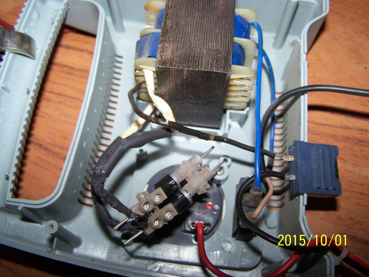

(#) gaga1 hozzászólása Okt 2, 2015 /
Tescos töltőm nem működik már egy ideje,itt az ősz a nyakunkon,gondoltam megjavítom.
Nem egyértelmű számomra a baj forrása,hisz amiről azt hittem azt cseréltem,de csak nem.
2db 6A es dióda van benne(ezeket okoltam),mérőműszer,kapcsoló,bizti.
A trafó szekunderje 3 kivezetéses,ebből kettő közösítve megy a diódákra.
Adjatok valami tippet,hol kereskedjek? Eddig tette a dolgát,kölcsönadtam és azóta pedig nem.
(#) sunside válasza gaga1 hozzászólására (») Okt 2, 2015 /
Nem egy repülőgép müszerfal bonyolultságú eszköz.
Mérj elöször szekunder feszültséget (váltóáram), majd a diódák után. Ha van villany akkor kábelt nézd meg. Ha nincs akkor a primer kört ellenőrizd.
(#) Bakman válasza gaga1 hozzászólására (») Okt 2, 2015 /
Hasonlót javítottam már. A kék szalag alatt (230 V-os oldal) van egy hőbiztosíték, kb. az az egyetlen védelem a rendszerben, talán az égett ki. Felügyelet nélkül üzemeltetni nem szabad ezt a szó szerint ördögi szerkezetet, tűzveszélyes! Mellesleg az akksiknak sem tesz jót.
A hozzászólás módosítva: Okt 2, 2015
(#) gaga1 válasza sunside hozzászólására (») Okt 2, 2015 /
Mértem váltó áramot,szekunder két első csapolásán 28.2V,első és harmadikon:13.7V.
Csipeszen egyenfeszt mérve:12.4V.
Honnan tudom,hogy biztosan egyenáramot csinál?
Ablaktörlőmotorom van tesztre,de meg se mukkan.
(#) erdgab válasza gaga1 hozzászólására (») Okt 3, 2015 / 1
Jól látom,hogy ezen van valami töltésjelző (ampermérő) műszer?Az akkutöltő két csipeszén mérted a 12,4V feszültséget?Nézd meg a műszer söntjét,lehet,hogy az szakadt.Köss a két csipeszre egy autó izzót,majd zárd rövidre a két dióda közös pontját (ez megy a műszer egyik kapcsára) és a kimenő piros vezetéket,ha most világít az izzó,akkor a műszered a rossz.
(#) gaga1 válasza erdgab hozzászólására (») Okt 3, 2015 /
A műszer volt a ludas,kiiktattam és kész!

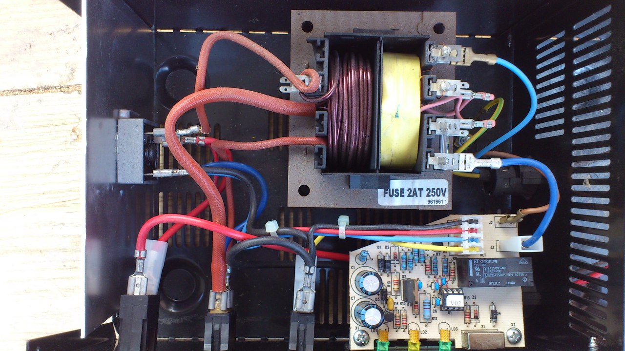

(#) kutyuska122 hozzászólása Márc 17, 2017 /
A segítségeteket kérném. Adott a képen látható töltő, ami most inkább merítő...
A kivezetésein 11volt feszültséget mérek max. állásba kapcsolva, min. állásba 9voltot.
Szemrevételezéssel semmi baja. Van ötletetek merre induljak el?
(#) proli007 válasza kutyuska122 hozzászólására (») Márc 17, 2017 /
Hello! Nem biztos az. Mert itt nincs pufferkondi, a műszerrel az AC feszültséghez közeli feszültséget mérsz. Tegyél rá kondit, és akkor kiderül mi van. De mint látom valami relés védelem is van, így az erre lekapcsolhat. Vagy is még is egy aksi próba lenen a legcélravezetőbb.

(#) proli007 válasza kutyuska122 hozzászólására (») Márc 19, 2017 /
Aksival mérsz, akkor a feszültség nem lehet 9V. Ha pedig aksi nélkül, akkor valami terhelést kel rákötni, mert különben becsaphat a mérés. De ha ebben elektronika van, (ami látható is) akkor az is megakadályozhatja a töltést. Vagy is lehet az is hibás, vagy esetleg a relé, ami vélhetően a töltőáramot kapcsolja. Mert egy ilyen kis relé nem igazán alkalmas nagyobb töltőáramok kapcsolására.
Nem ismerem ezt a töltőt, de szemre a trafónak aligha lehet baja. Ha a kis panelen lévő J2-J3 csatlakozót lehúzod, akkor meg kell jelennie a töltőáramnak a kimeneten. Ha ekkor egy 12V-os gépkocsi izzót teszel a kimenetre, annak szinte teljes fénnyel világítania kell. Így megmérheted már, hogy a trafó kap-e áramot, az egyenirányító megfelelően működik-e. Ha így minden rendben, akkor lehet tovább lépni.
Magán a kapcsoláson aksi nélkül nem biztos hogy van feszültség, mert az elektronika bonthatja is az áramot a relével, ha "nem látja az aksit jó polaritással a töltő kimenetén.
Ha az elektronika nem működik, akkor ha van hozzáérted, meg tudod javítani, (lehet előbb ki kel rajzolni ha nincs rajza) ha nincs, akkor elviszed valakihez, aki meg tudja javítani..

(#) kutyuska122 válasza proli007 hozzászólására (») Márc 20, 2017 /
Szia,
Akksi nélkül 9V, akksival az akku feszültséget mérem, ami nem emelkedett napok alatt sem.
Köszönöm a részletes leírást, kipróbálom, és jelentkezem.
(#) proli007 válasza kutyuska122 hozzászólására (») Márc 20, 2017 /
Hello! Akkor van gond, a a kis panel hibás az a nyolclábú ló, egy mikrokontroller. És azért van ráragasztva az a "V02" matrica. Mert az elég gyanús jel..
(#) kutyuska122 válasza proli007 hozzászólására (») Márc 23, 2017 /
Szia,
Kipróbáltam elektronika nélkül ahogy írtad, és nagyon erősen világított az izzó, szóval akkor az lesz a baja... Köszönöm a segítséget!
(#) proli007 válasza kutyuska122 hozzászólására (») Márc 23, 2017 /
Hello! Ezek szerint az elektronika nem kapcsolja be a trafót a hálózatra, mert vagy hibás, vagy "nem látja" az aksit. Nem írtad, hogy a Led-ek jeleznek-e egyáltalán valamit, és hogy milyen IC van a papírka alatt. Ha nem valami csodabogár, akkor jó eséllyel lehet javítani is. (Persze vissza kell rajzolni a kapcsolást és tudni melyik vezeték hova megy a töltőben.)
