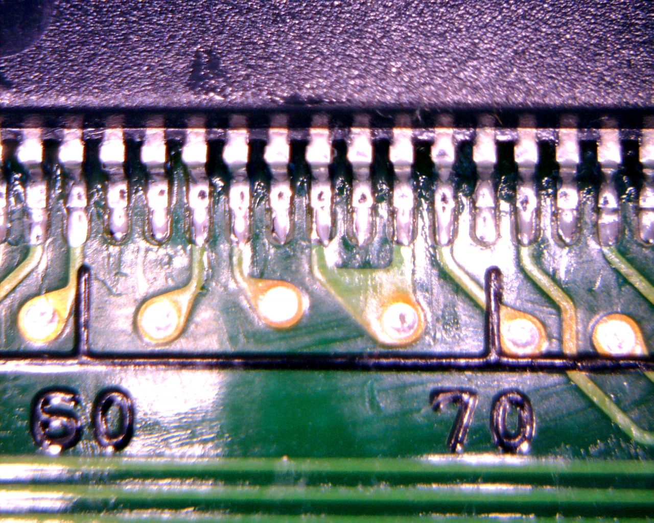

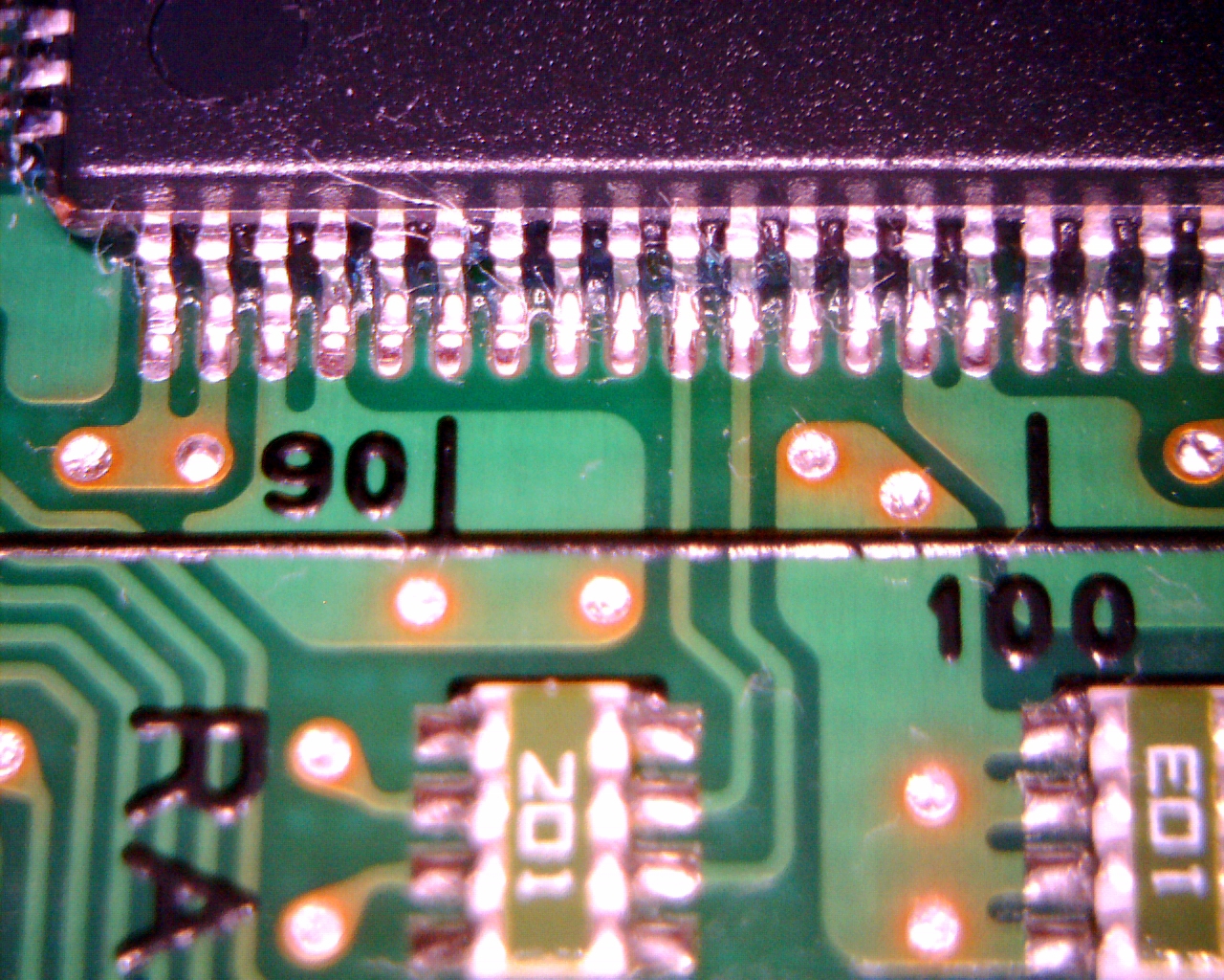

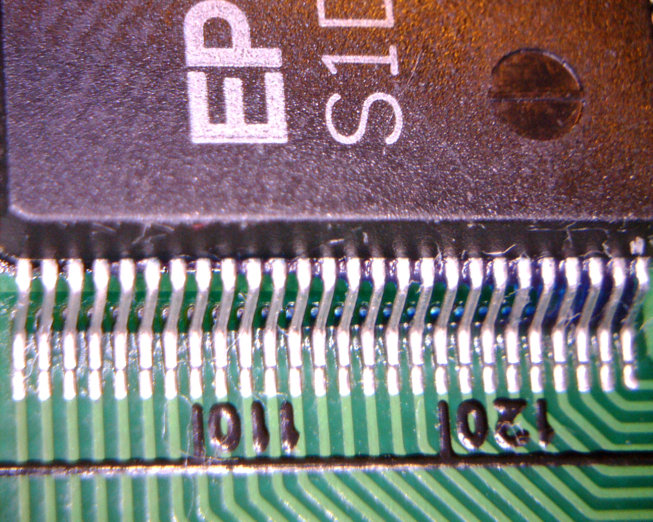

Ez valóban , így van ahogy írod.Ez egy kézzel szinte a semmivel egy sima gyantás cinnel lett csinálva úgy , hogy a páka végére ón csepp , és húztam .Nyilván a mennyiség az attól is függ , hogy az adott hely mennyit tud felvenni az ón cseppből .Egyébként viszonylag elértem amit akartam , még ha a képeken nem is látszik annyira.
A paszta , és a hőlég az már egy más kérdés ott már az anyag dolgozik , és szinte úgymond az emberi kéz mechanikusan nem is érintkezik a forrasztandó felülettel .Pasztával , és hőléggel nem nehéz megcsinálni .Viszont itt még az is lényeges szempont volt , hogy mivel megcsináltam ic nélkül is , és az volt még a lényeg , hogy csak a padeken legyen ónózás sehol máshol nem.Ezt ic nélkül nem könnyű megcsinálni mivel az ón egyből végig futna a tovább menő réz pályán. Mint látható is a képeden , hogy az ic , és az alkatrészek utáni további réz fólia is ónózott lett.Ezt egy lötstopos nyákon könnyű megcsinálni , mert ott a lötstop meggátolja , de egy ilyen házi nyákon ? A hozzászólás módosítva: Jún 20, 2015
Ez a szép még a levegős fluxos megoldásban, mert csak ott folyt végig, ahova túl sok ónt raktam. Ha megnézed, ez nem mindenhol van így és oda is akkor került amikor felónoztam a nyákot. Majd később ónpasztával is kifogom próbálni és meglátjuk mit mutat.
Ha nem akarod,hogy befussa az ón a réz vezetősávot csak a pad-et akkor le kell ragasztani sima papír ragasztószalaggal a forrasztás idejére. Én mostanság inkább leónozom az egész nyákot amit készítek ,de nem kémiai ónnal hanem jól befluxozom,megfuttatom rendesen ónnal majd összeszedem a felesleget nagyjából pákával majd többit ónszívó harisnyával. Megvan pik-pakk és könnyű odacsíptetni az smd alkatrészt majd le lehet rendesen utána forrasztani.Pasztával maszk segítségével gyönyörűen lehet forrasztani,de ha kézzel rányomva nem megfelelő az adagolás akkor sok ónhíd tud képződni.Én meg szokom melegíteni kicsit a pasztát úgy könnyebb adagolni. Évek óta van egy tubus Amtech a hűtőben de semmi baja csak jól le kell zárni,légmentesen becsomagolni. Szobahőmérsékleten hamar beszárad a kis fecskendőbe.
Szia, Ez az ón típusától, vastagságától, a benne lévő gyanta minőségétől is függ. 0,3-1mm ig váltogatva használom őket. Ha friss a nyák, vagy rendesen le van takarítva, akkor nem feltétlen kell a + gyanta, vagy flux.
Egyébként ja .Ez csak egy kitérő volt , hogy esetleg olyan körülmények közt , hogy smint lehet megcsinálni , vagy nem .De ahhoz képest nem volt nehéz , hogy nem volt segéd anyag.
De mint írtam én is használom a szereket , ha olyan dologról van szó.Mindenhol azért nem lehet nélkülözni.
