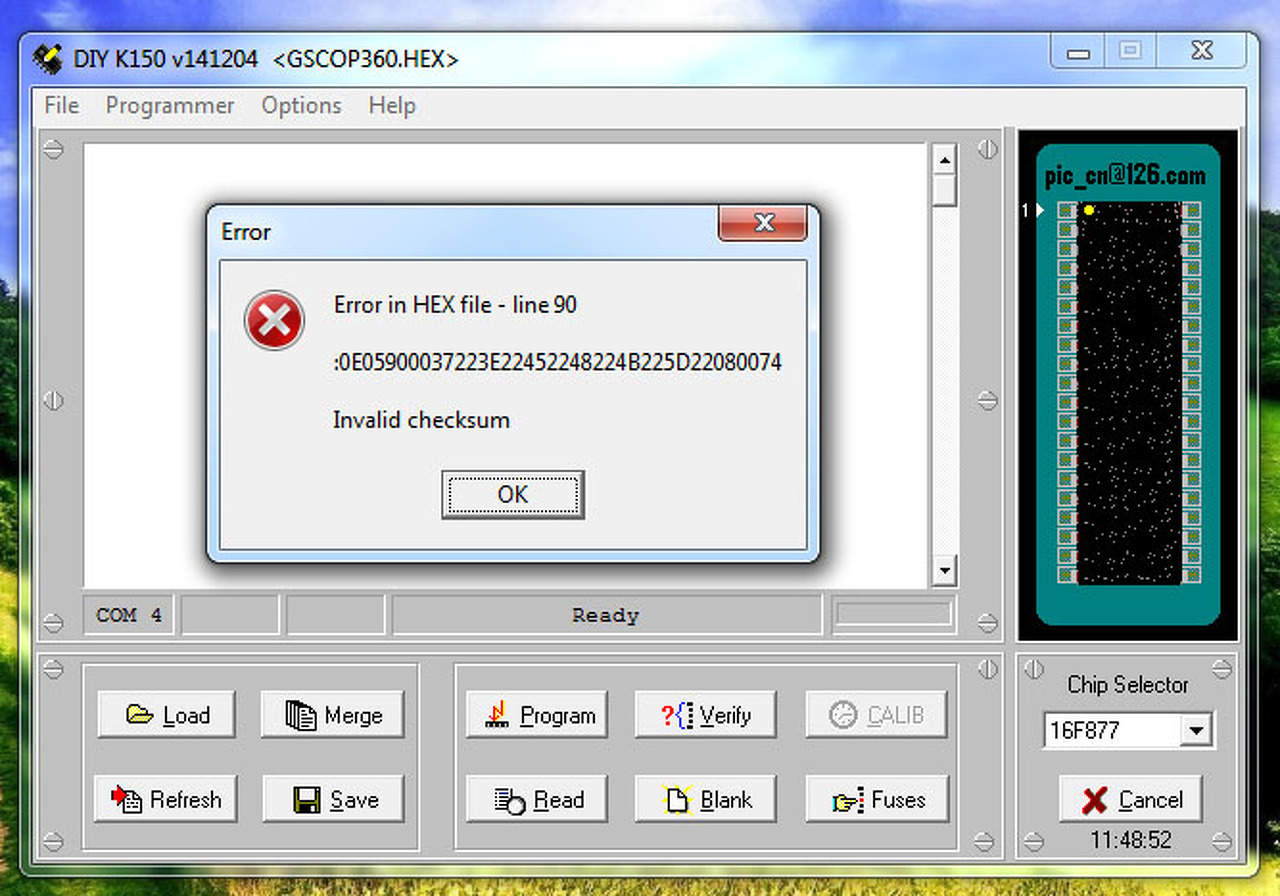

Hibás a linked!
Egyébként ott van a kész hex is. Mit görcsölsz a fordítással? Csak azt kell beprogramozni és kész.
A hozzászólás módosítva: Júl 13, 2015
(#) proline válasza Pali79 hozzászólására (») Júl 13, 2015 /
Valóban rossz a link, bocs. Helyesen Bővebben: Link, majd bal oldalt PIC menü és a legfelső projekt. Szóval mint írtam a az égető programom hibaüzenettel be sem olvassa a HEX-et. Érdekes módon sem a régebbi 350-es és a javított 360-as verziót sem. Pedig más PIC-et gond nélkül tudok programozni.
(#) kissi válasza proline hozzászólására (») Júl 13, 2015 / 1
Mi a hibaüzenet ?
A PK2 azt jelzi, hogy nincsenek a hex fájlban a konfigurációs bitek , biztos ezért berzenkedik a te égetőd is !
(#) eSDi válasza proline hozzászólására (») Júl 13, 2015 /
Sajnos ezzel a K150-es progrmozóval sok probléma van (kicsit butácska szegény). Ebben az esetben, valószínűleg az lesz a probléma, amit kissi írt.
(#) proline válasza kissi hozzászólására (») Júl 13, 2015 /
A hozzászólásod felett van a hibaüzenet (képfile). Már kb. 5 alklommal futottam neki ennek a projektnek, emlékeim szerint a konfigurációs bitek pótlásával is próbálkoztam, viszont akkor a fordító jelzett több tucat hibát.
(#) proline válasza eSDi hozzászólására (») Júl 13, 2015 /
Ma rendeltem egy PICKIT3-ast.
Bocs, a képet meg se néztem, valami linket kerestem !
Importáld be a hex-et MPLAB alá, állítsd be alatta a konfigurációs biteket és exportáld a hex fájlt a konfigurációs bitekkel !
Most néztem eszerint az MPLAB-al és az is korrupt CheckSum-ot jelez !
(#) Hp41C válasza proline hozzászólására (») Júl 13, 2015 /
Ha csak a CheckSumm a hiba, a gscope350.hex -ben a 91. sor végén a 74 -et kell átjavítani DF -re.
(#) proline válasza Hp41C hozzászólására (») Júl 13, 2015 /
Köszönöm! Ezt már elfogadja a programozó, be is írtam, ugyan a kapcsolás nem működik. Este rámérek szkóppal.

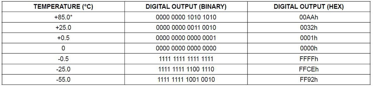

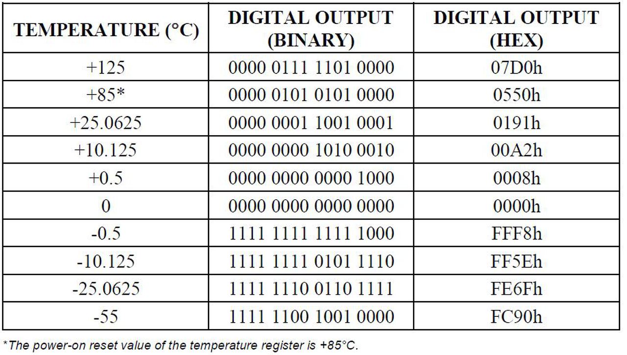

Megépítettem ezt és olyan problémám lenne vele hogy ez egy butább verzióra van a ds1820-ra viszont nekem ds18b20-am van hogyan kellene módosítani a programot hogy rendesen működjön?
Mert jelenleg 217C-ot ír ki.
Válaszotokat előre is köszönöm!
(#) Saggitarius válasza morzsa15 hozzászólására (») Júl 22, 2015 /
En se vagyok meg jo programozasban, de a ket adatlapot osszevetve, en ugy latom egy 3 bitnyi left shift megoldana a gondot. (hasonlitsd ossze a digital output binary oszlopokat) A legszembeotlobb a -0.5 homersekletnel. Ezek utan latni fogod a tobbi egyezo erteknel is, pl +85, +0.5 stb

Saggitariusnak igaza van a B20-as 3 bittel nagyobb felbontású szenzor, ami 0.0625 fokot jelent az s20 csak 0.5 fokos felbontású. Megnéztem a programot, nem kell shiftelgetned, mert a programban már benne van, annyi az egész, hogy a TEMP_RES változót átírod 9 helyett 12-re.
Tehát az a sor így néz ki:
const unsigned short TEMP_RES = 12;
