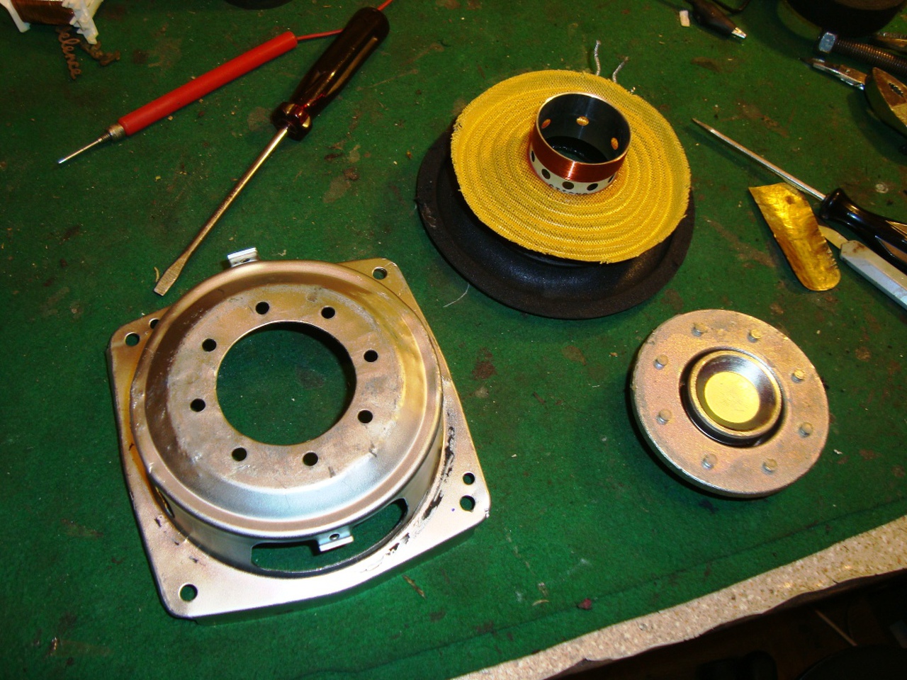

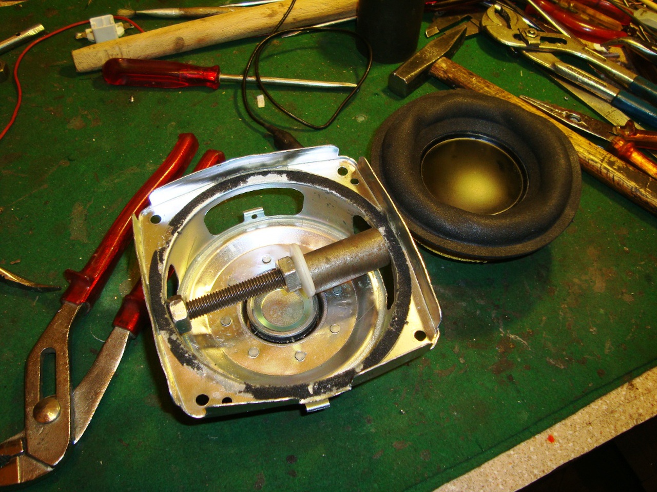

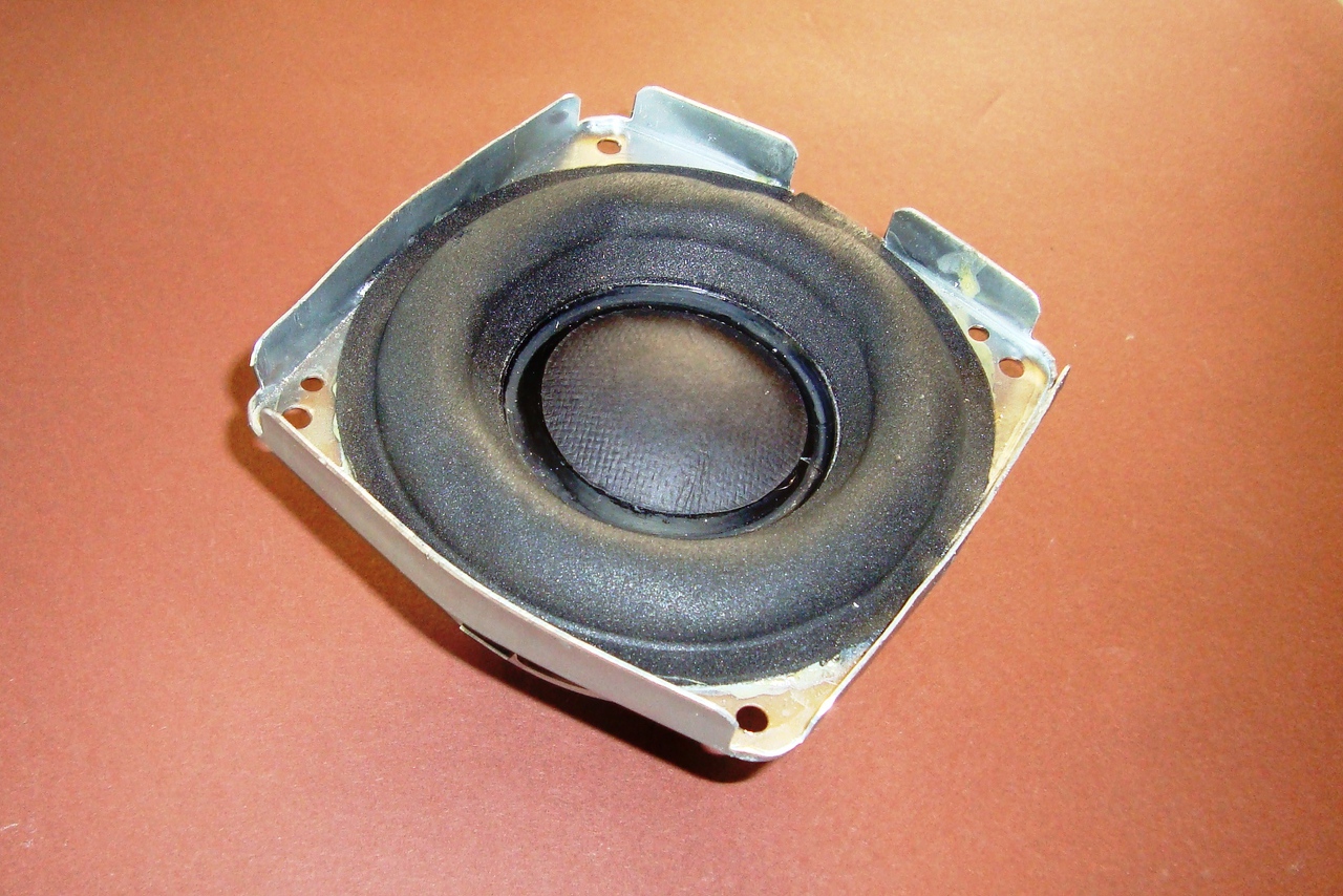

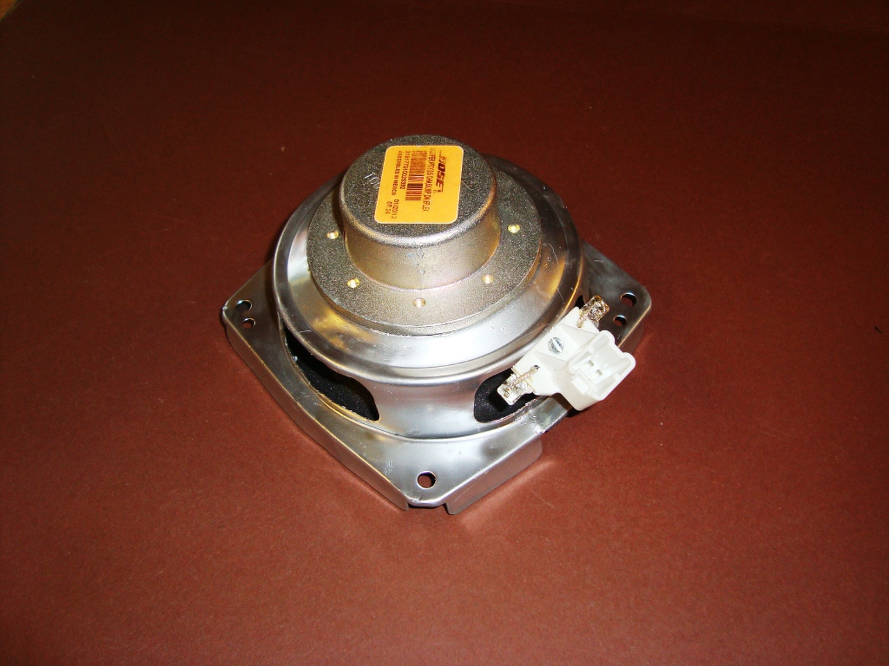

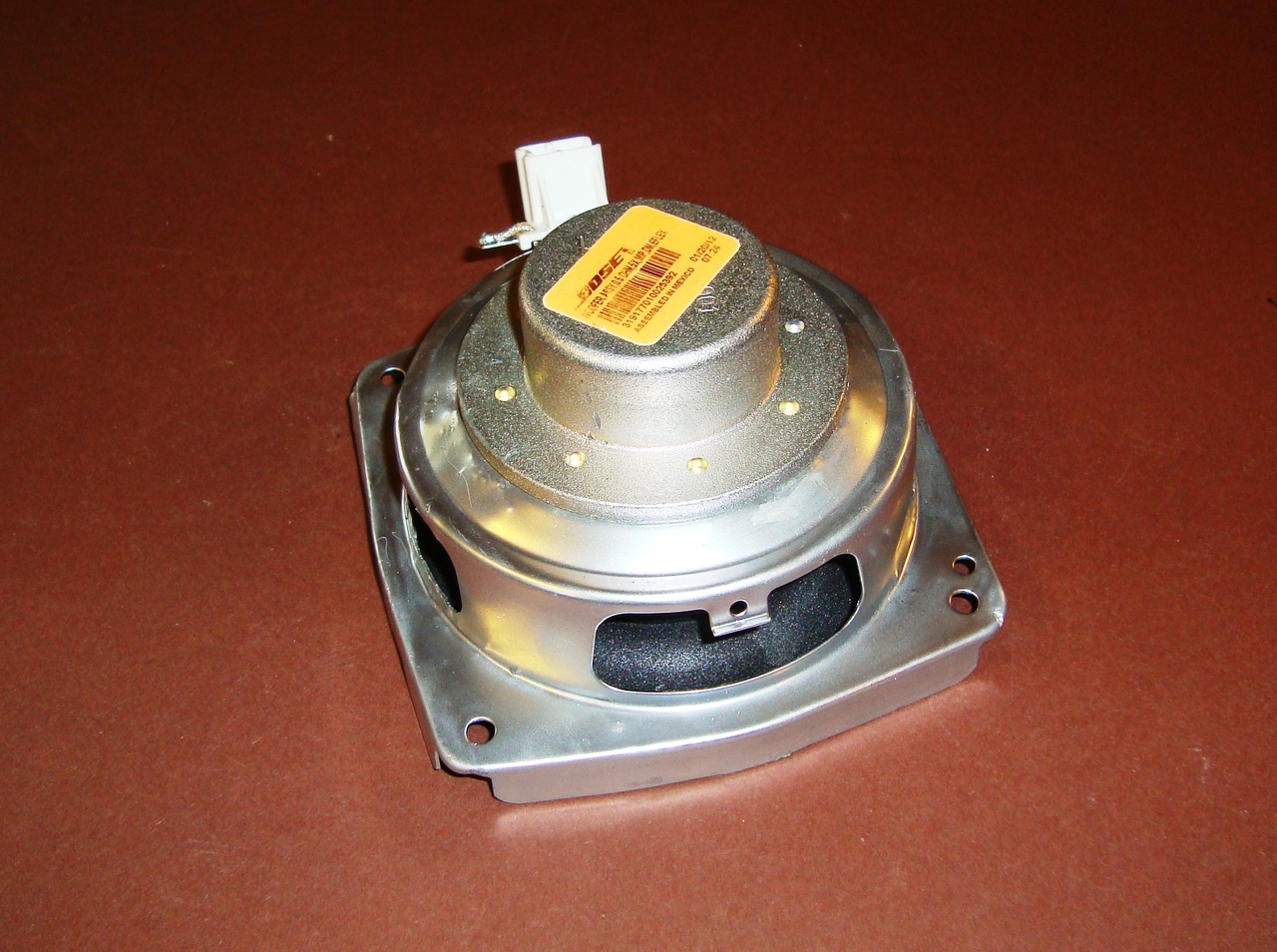

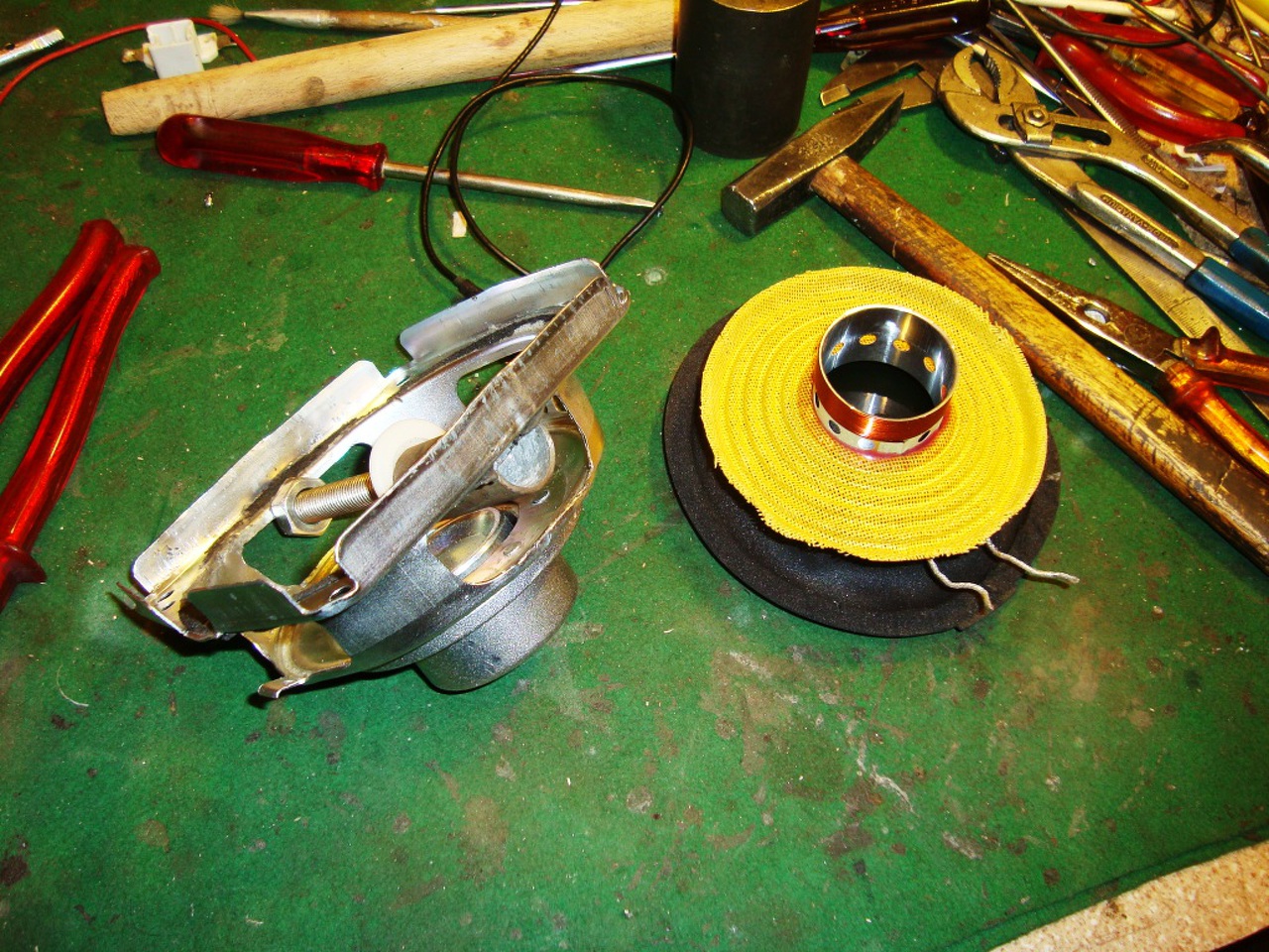

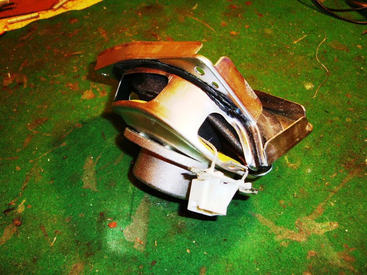

Üdv mindenkinek. Most nem egy öreg rádióról, hanem egy öreg autó tartozékáról szeretnék írni.
Ismerősöm újít fel magának egy kocsit, OT rendszámot szeretne rá, igy fontos lenne, hogy minden tartozéka lehetőleg eredeti legyen. Szóval Ő hozta ezt a valaha hangszórónak nevezett valamit, aminek kosara össze volt gyűrve. Vagy karamboloztak, vagy átmentek rajta kocsival, nem tudom.
Normál esetben azt mondtam volna, hogy kifelé menet dobják a kapu melletti kukába, de hát ez egy BOSE ami nem terem minden bokorban. Ráadásul egy szetnek a része, és nehéz lenne pótolni, ha meg megrendelnek egy újat a márkaszervizben, többe kerülne, mint maga az autó jelen állapotában. Feltört bennem a kalandvágy, mármint hogy innen szép nyerni, hát megpróbálom. Először a mágnest feszítettem le róla, annak nincs baja. Könnyen lejött, mert már csak pár szegecs tartotta. Aztán a lágy részeket kellet kibányászni. A peremgumit nem akartam megsérteni, ezért a vegyszeres oldás, vagy a tapétakés nem jöhetett számításba. Hátulról hőlégfúvóval melegítettem fel a fémet így felpuhult a ragasztó, és viszonylag könnyen elvált a gumi a kosártól. A pillét nitrohigítóval áztattam le, az is lejött kb 20 perc alatt. Ezután jött a lakatos munka, jó két órát kalapáltam egyengettem hajlítgattam, mire visszakapta a formáját. Külön csináltam neki kis feszítő csavart 10-es menetes szárból, azzal feszítettem szét a peremét. Maradt még egy jó nagy nyolcas is benne, azt is ezzel kellett helyrehozni.
Mikor már elfogadható lett lefújtam ezüsttel, majd visszaszegecseltem rá a mágnest. A lágy részeket is ki kellett kicsit igazítani, mert nagyon megszokták az összegyűrt állapotot. Gumi alapú ragasztóval lett összerakva, a légrést röntgenfilmmel állítottam be. Kapott egy új porvédő kupakot is. Bár még kicsit gyűrött a gumi perem, remélem hamar megszokja a visszaállított formát, és ha használják, majd teljesen kisimul. Nagyon szépen szól, megérte vesződni vele. Meg az öreg autó is visszakapta eredeti alkatrészét. A többi a képeken.

(#) _BiG_ válasza Janó bácsi hozzászólására (») Júl 24, 2015 /
Azannya.... Ez nagyon szép munka!
(#) madzagos válasza Janó bácsi hozzászólására (») Júl 24, 2015 /
Le a kalappal!!
(#) zolika60 válasza Janó bácsi hozzászólására (») Júl 24, 2015 /
Tisztelem a kitartásod. Ez már inkább művészet mint javítás. Az eredeti állapotot látva meg sem kíséreltem volna rendbe hozni. Gratulálok hozzá.
(#) Szikravadasz válasza Janó bácsi hozzászólására (») Júl 24, 2015 /
Elképesztő. Valószínűleg rajtad kívül senki nem nyúlt volna hozzá, tán még kesztyűben sem.
(#) q765 válasza Janó bácsi hozzászólására (») Júl 24, 2015 /
Biztosan középen van a cséve, vagy csak a habszél puklis ilyen kisméretben? Remélem nem merci OT..
(#) q765 válasza Szikravadasz hozzászólására (») Júl 24, 2015 /
Ebben igazad lehet. Valószínűleg nemis nyúlt volna senki hozzá ha, nem az a cél, hogy szépen nézzen ki. Szerintem Janó Bácsi is csak viccnek szánta.
(#) Janó bácsi válasza q765 hozzászólására (») Júl 24, 2015 / 1
Nem kérdeztem a kocsi típusát, valami falusi pajtában sportolnak rajta, de még nagyon az elején tartanak a felújításnak. A gyári rendelés azért olyan drága, mert egy hangszórót nem hozatnak meg, az egész szettet meg kellene rendelni, 4 hangszóró + 2 hangváltó, állítólag veri a 6 számjegyet a végösszeg. A lengő tekercs középen van, 2X0.2 mm filmmel lett beközepezve. Egyébként még nincs egy napja hogy kész, és már is sokat igazodott a peremszél, már alig gyűrött, szerintem pár nap múlva meg sem látszik rajta, hogy hónapokig, talán évekig állt deformáltan.
