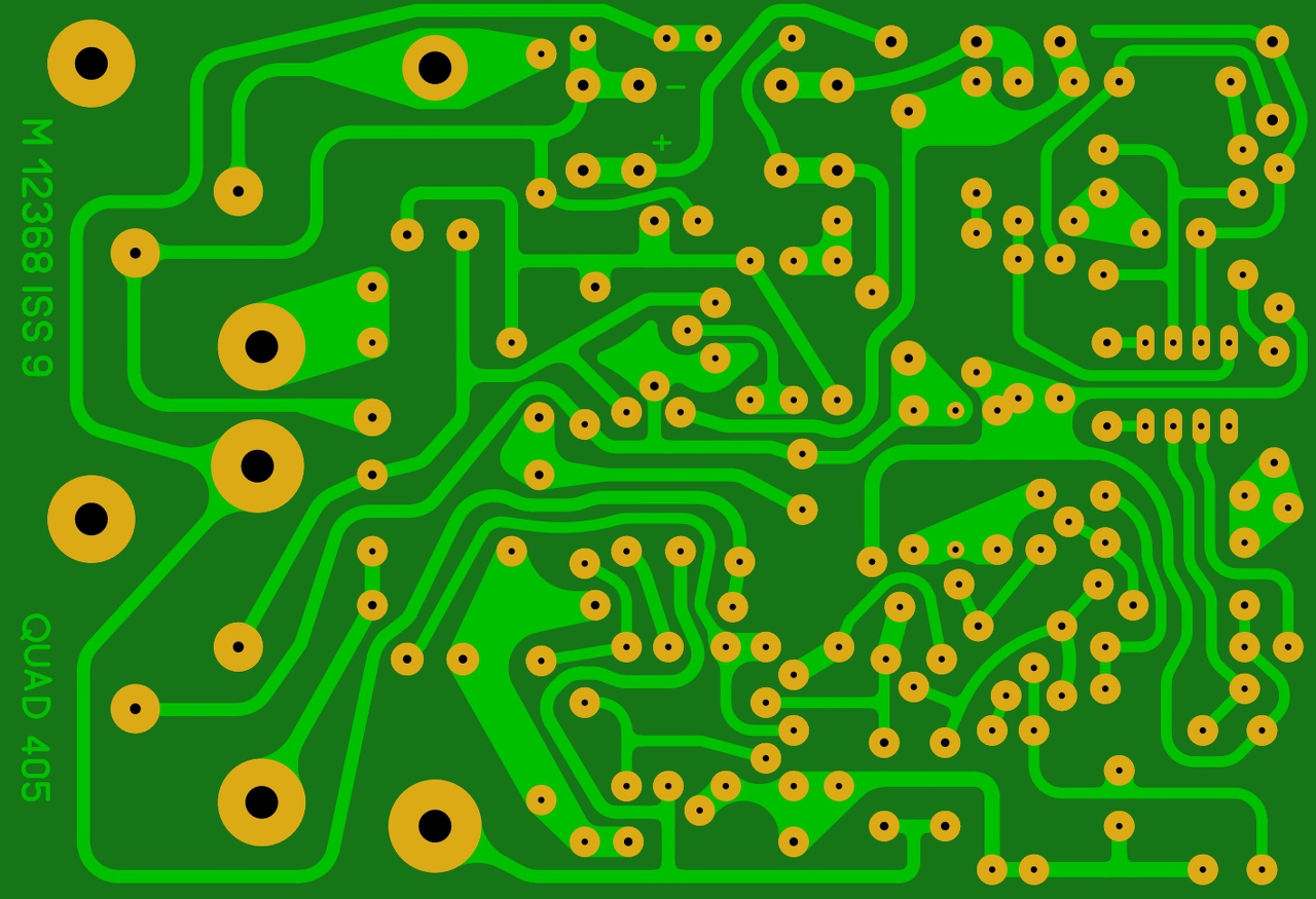

(#) Pioneer hozzászólása Júl 24, 2015 / 3
Ráérő időmben megrajzoltam a Quad 405 ISS 9-es paneljét retró stílusban.
A hozzászólás módosítva: Júl 24, 2015
(#) Pioneer válasza kissattila88 hozzászólására (») Júl 24, 2015 /
Bocsánat, de nagyon sokat dolgoztam vele. Így nem igazán adnám ki a lay fájlt, de a pdf-et közzé teszem.

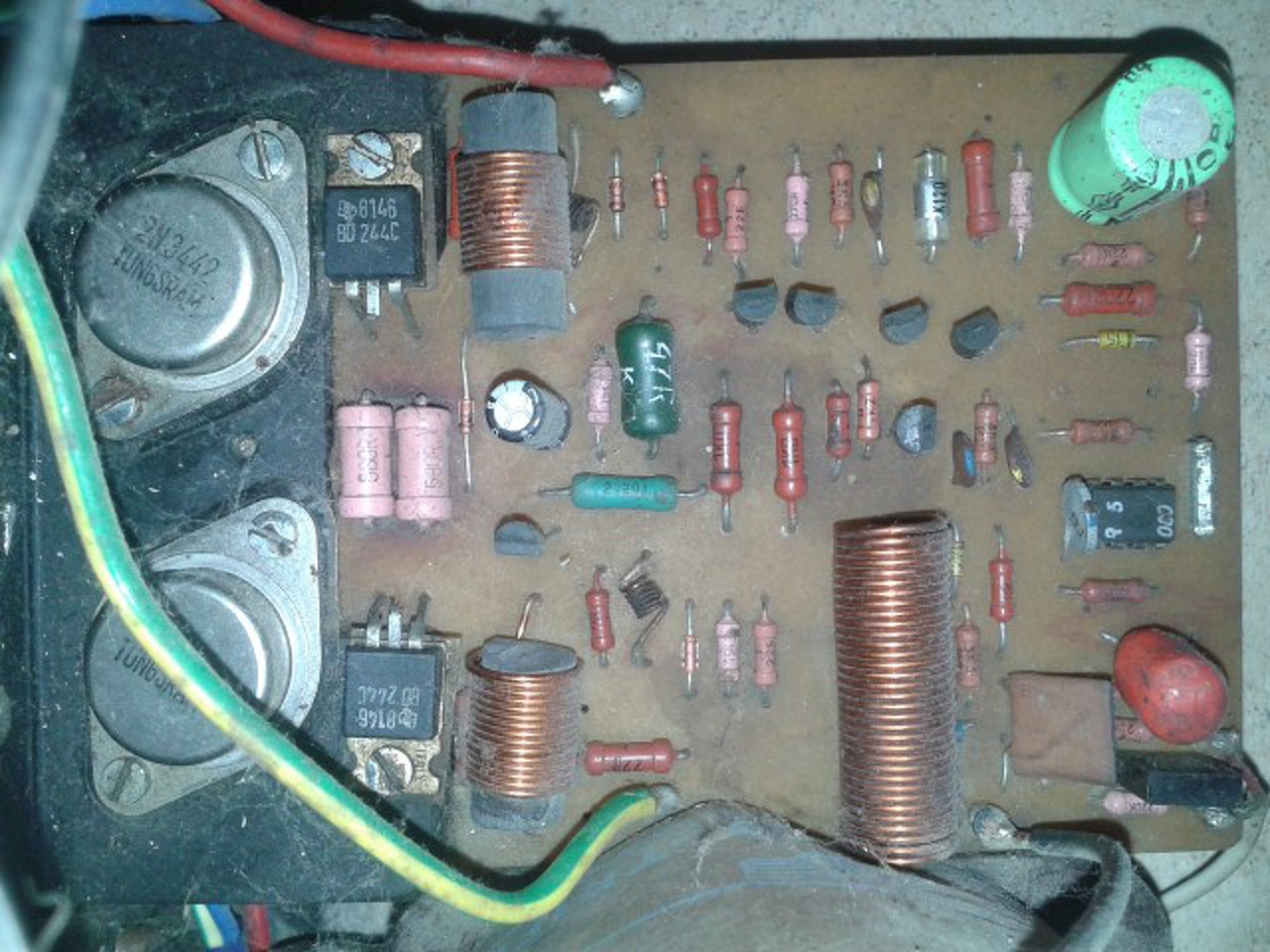

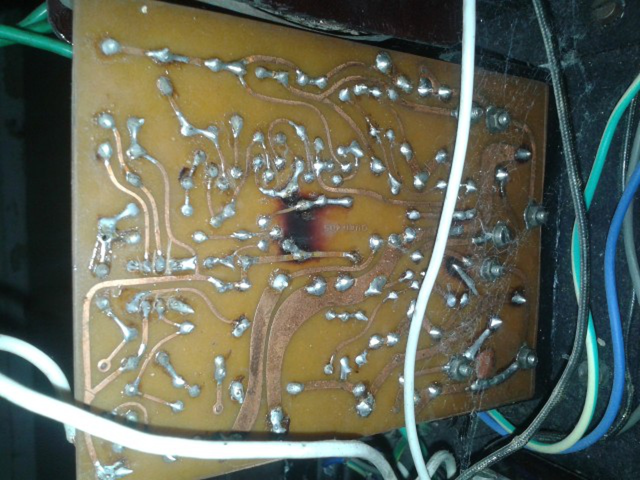

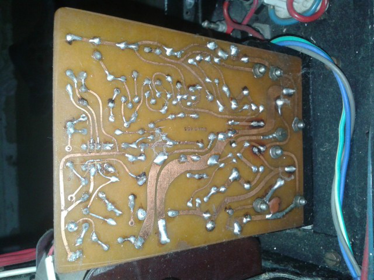

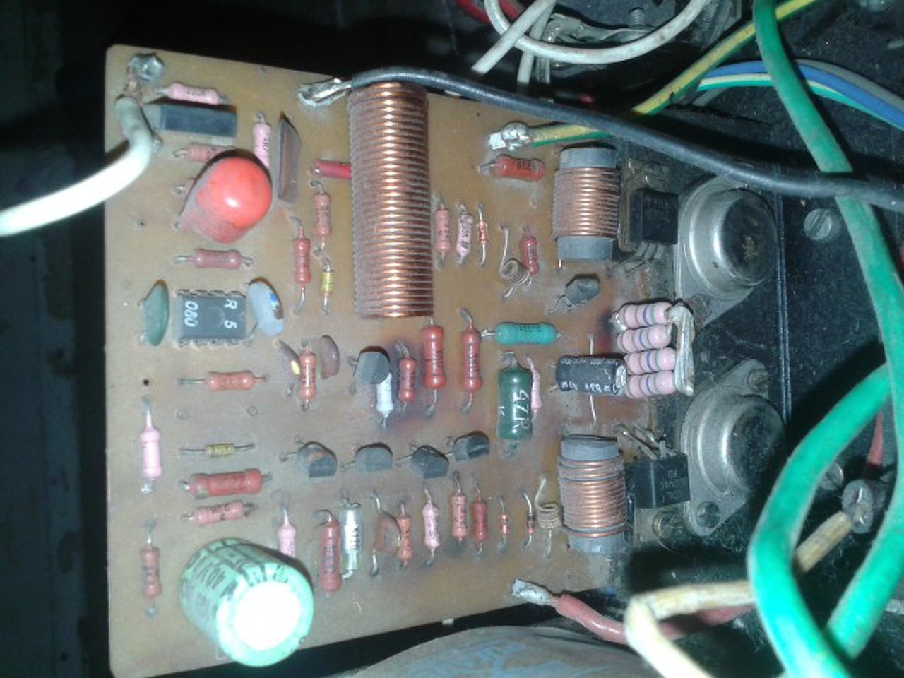

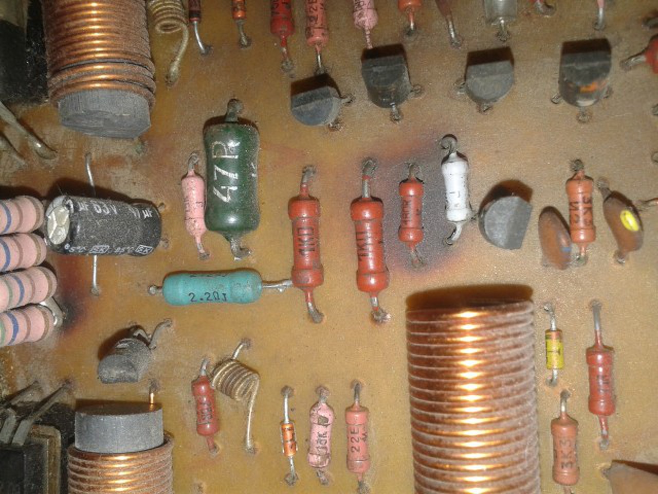

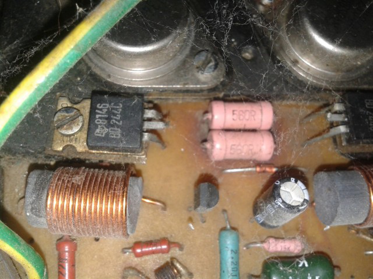

(#) zroland21 hozzászólása Júl 28, 2015 /
heló egy nagyobb buli volt és a szüleimnek sikerült gajra vágni a szeretett qad 405 öm meg lehet javítani vannak az alaplapon égés nyomai szól csak halkan vagy kuka az egész nem értek az elektronikához .
(#) lukacsp válasza zroland21 hozzászólására (») Júl 28, 2015 /
Szia! Bőven meg lehet javítani, de segíts, hogy segíthessünk.
Azt megkérdezhetem, hogy a két tekercs amiben látok magot, az ugye nem ferrit rúd, mert az elég bizarr lenne.
A hozzászólás módosítva: Júl 28, 2015
(#) zroland21 válasza lukacsp hozzászólására (») Júl 30, 2015 /
De igen azok.

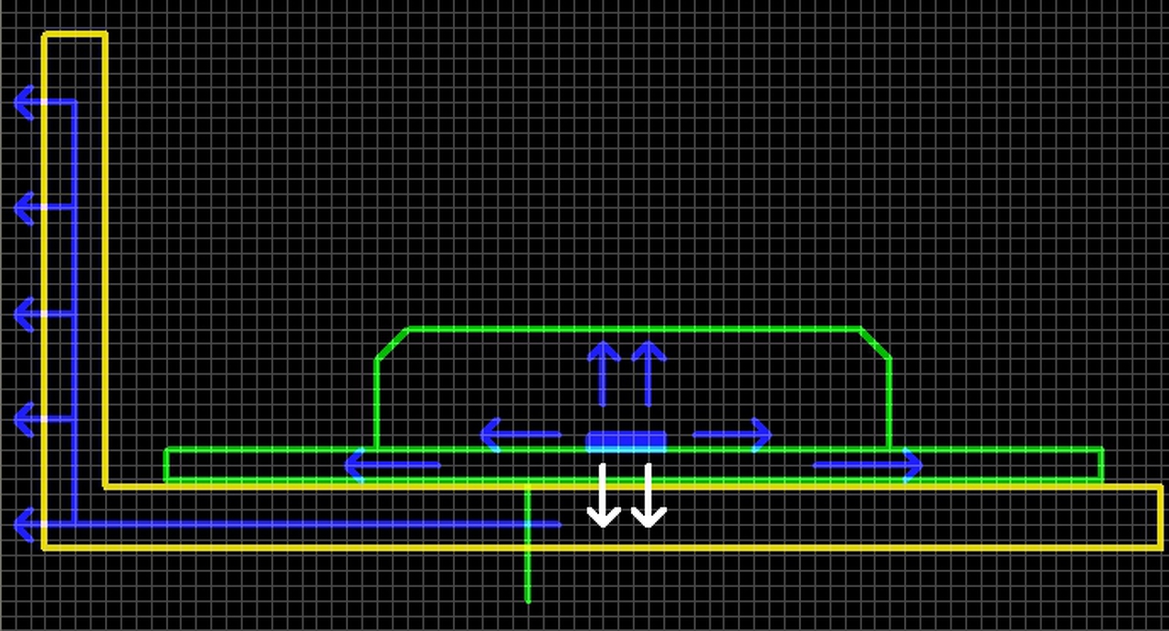

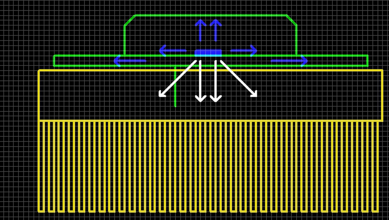

(#) Ge Lee válasza elektrikszerviz hozzászólására (») Aug 7, 2015 /
Ebben magot sem látok, és a mérete sem nagyon lett kisebb.
A kép egyébként nagyon jól szemlélteti a másik okot a szerelhetőség mellet, amiért nem használok TO-3 tokot. Csináltam egy skiccet, persze messze nem tökéletes mert többféle szín kellett volna hozzá. A lényeg, hogy a tokban lévő kék színű lapka hőjét egyedül a fehér nyilakkal jelzett irányban lehet hatékonyan, vagyis kis hőellenállással elvezetni, a kék nyilak irányában a hő csak jóval lassabban tud távozni.
Képzelj oda a sárga alu fül helyére a tranyó alá egy normális bordát vagy egy ventilátorban végződő coolert, mindjárt sokkal hatékonyabb a hőelvezetés.
(#) Alkotó válasza Ge Lee hozzászólására (») Aug 7, 2015 / 1
Ez a téma több helyen, több nézőpontból is előkerül időnként. Az ábrák, és a hozzájuk fűzött magyarázat egy része teljesen rendben van, és akár méréssel, akár számítással is igazolható. De ha a hűtési hatékonyság egészét próbáljuk meg elemezni, akkor már távolról sem fogunk hasonló eredményt kapni. A hűtési láncnak van egy kényes eleme, mégpedig a tokozás alatti szigetelő réteg (pl. csillám, vagy szilikon). Ha ezt nem lehet kikerülni, akkor alapvetően át kell értékelni a "hőterjedési" viszonyokat.
A gyártók, igyekeznek számszerűsíteni milyen hatékony a félvezető lapka és a tokozás közti hőátadási készség (nekem még nem sikerült kideríteni, milyen határadatok és körülmények között mérik ezt meg, pedig éppen ez lenne a lényeg).
Ott kerül homokszem a szép logikai sorba, amikor a lapka elkezdi melegíteni a tokozás hűtőlapját, és hiába van az akármire is felszerelve, mert a hőelvonás útjában ott van egy óriási gátló hatás, a csillám. Sajnos a valós melegedés sebessége könnyedén nagyobb lehet, mint amit a csillámon keresztül el tudunk vezetni. Ekkor következik be az a helyzet, mikor a borda még teljesen hideg, de mégis elolvadt a félvezetőnk belseje. Persze ha lassan melegítjük a félvezetőt, akkor van idő a hő-kiegyenlítődésre, és ekkor valóban hatékonyabb ha nincsenek hő továbbító idomok.
Véleményem szerint, a valóságban nem lehet kizárni a hirtelen melegedés lehetőségét, és sok esetben (pl itt a QUAD-nál is), a csillám sem kerülhető ki. Ha ezt elfogadjuk, akkor a csillám hőterjedést fékező hatása sokkal-sokkal nagyobb, mint amit elveszítünk mondjuk egy "L" profil beiktatásával.
A lapos tokos félvezetők esetében általában jobb a hőátadási tényező a hátlapra, de a valós hátlap egy kis tömegű test, ezért pillanatok alatt képes felmelegedni, és a borda melegedését messze megelőzve tudnak tönkre menni. Egészen más a helyzet a TO3 kozozással, aminek valóban vannak szerelhetőségi anomáliái, de a tetemes méretű ház, önmagában is egy hűtőtönk, ami sokáig képes szinten tartani a lapka hőmérsékletét. Ezen kívül a tényleges felülete is nagyobb, ami kimondottan előnyös, ha a csillám hőszigetelő hatását akarjuk kompenzálni.
Konkrétan mértem Egy "L" idomos szerelést, igaz csak egy digitális multiméterrel, és labortáp elektronikán, a hőelvonó egység hőmérsékleteit. Nem emlékszem a pontos értékekre, de a tokozás és az "L" profil között (közvetlen a tokozás mellett, de már a csillámon kívül) kb. 10 °C volt a különbség. Ezzel szemben az L"L profil szárán (legfelül, ami legtávolabbi pont a tranzisztortól) már csak alig 1,5 °C volt a különbség, és a borda -"L" profil csatlakozás között szintén kb. 1,5 °C. Tehát nem lett volna ott az "L" profil, akkor azt a 1,5°C-t nyertük volna meg.
Saját értékrendem szerint, elismerve a TO3-as tokozás elavult voltát, nincs még igazi alternatívája a kiváltásnak. E miatt, ahol ez lehetséges, én már igyekszem mindenhol elve leszorító kengyelt tervezni a lapos tokozású félvzetőkhöz (ha azok várhatóan melegedni fognak

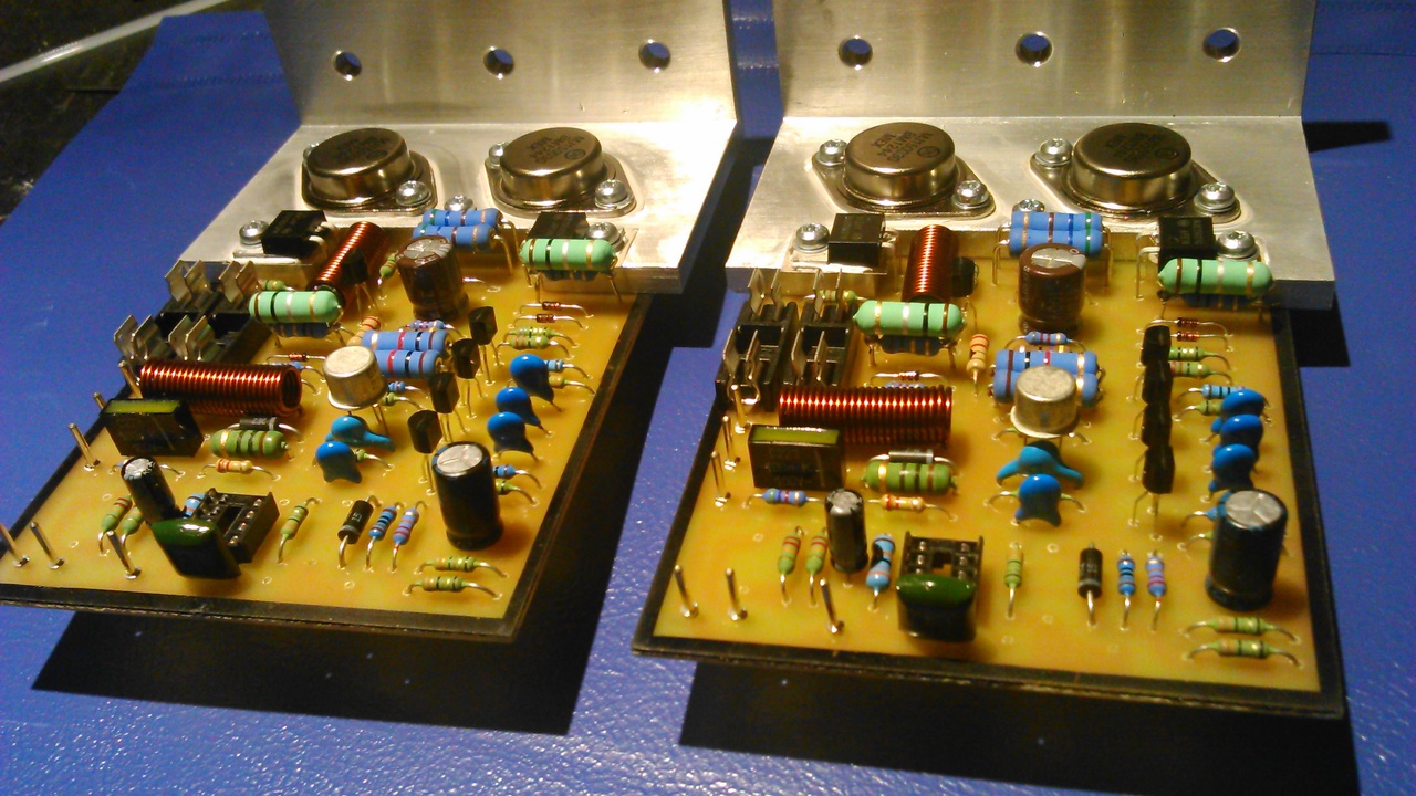

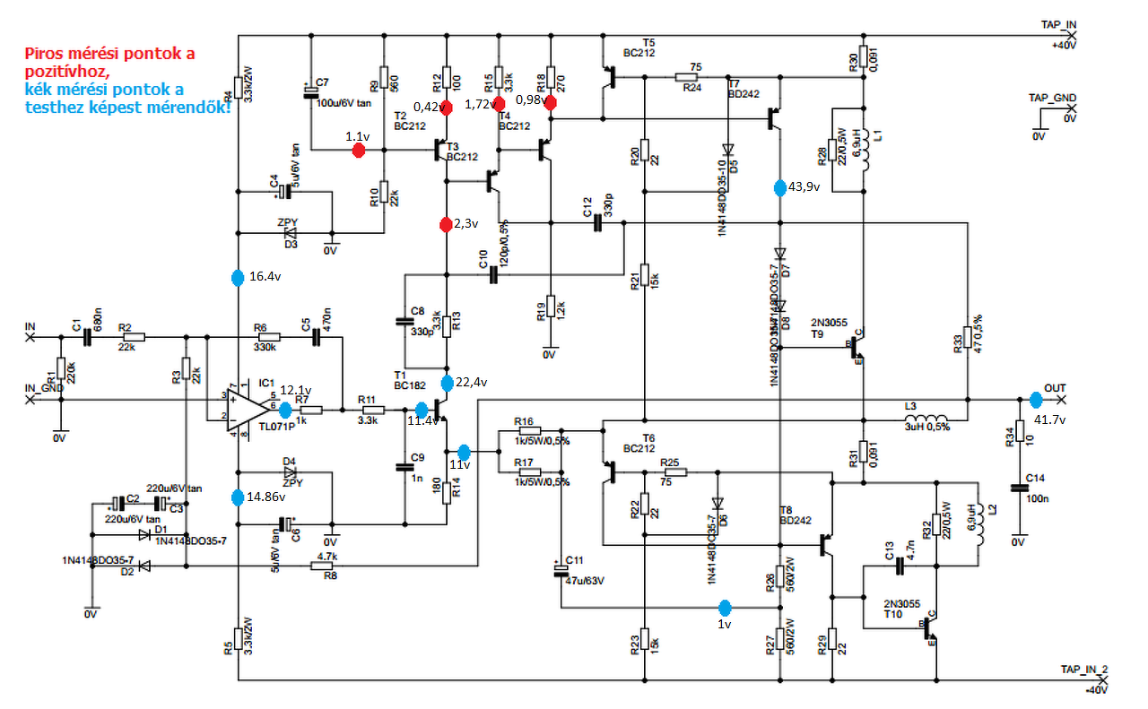

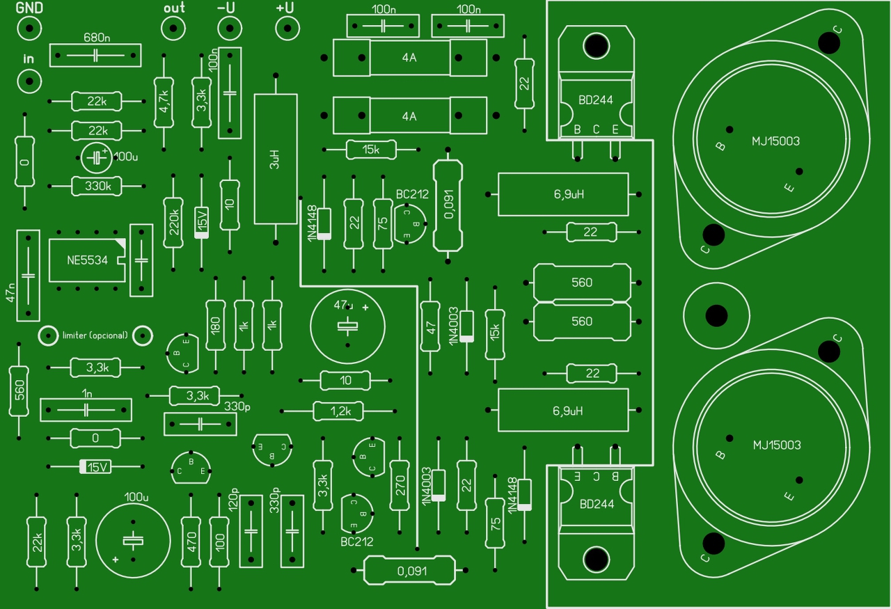

(#) pista40 hozzászólása Aug 17, 2015 /
Helló
Tudna nekem valaki segíteni quad 405-el kapcsolatba?
Csatoltam a pdf fájlt, ami szerint megépítettem.
Ezt a kapcsolást építettem meg kétszer egy sztereó rendszerhez, 2x33v 630va-es toroid trafóval és 4x10000uf kondival. A táp tökéletesen működik, de a két erősítő már nem annyira. Biztos, hogy nem elkötés, mert ugyan azt a hibát produkálja mind a kettő. Bekapcsolás után, hallani a hangszórón hogy megy az áramkör, (finoman búg, amit csak akkor hallani halkan, ha ráteszem a fülem a hangszóróra).
Ráküldöm az audio jelet és maxra tekerve éppen hogy, alig hallhatóan nagyon torzítva szól a zene, de csak akkor hallani ezt is ha odateszem a fülem. A rajzhoz képes annyi a módosítás, hogy nem 3055-öt használtam hanem 3442-t, mert a 3055 csak 100v-ot bír, nekem meg a tápom, pufferelve 98v és az már nagyon a határán van a tranyó tűrőképességének. A 0,091r ellenállások helyett 0,1r-t használtam. Minden más a rajz szerint van. A bemenetre a próba idejére nem tettem a potit, közvetlenül ment a pc-ről és ott szabályoztam a hangerőt, de ez szerintem nem lehet gond, meg azt vettem észre hogy mind a két erősítőn olyan 50-60 fokra felmelegszenek az 5w-os ellenállások.
A tranzisztorok se hidegek, egy jó nagy hűtőbordára vannak rátéve és olyan jó kézmelegre felnyomták az egész bordát. Van valakinek ötlete, hogy mit próbáljak ki? Nem szeretném félbehagyni mert már azért van benne egy kis pénzem, úgy hogy a trafót is most vettem. =D
(#) kameleon2 válasza pista40 hozzászólására (») Aug 17, 2015 /
Szia! Több verzió is elképzelhető. próbáld meg a jeledet szép lassan adagolni egész kicsitől a maximumig. Ugyanis vagy túl kicsi a jeled - vagy éppen túl nagy és a limiter levágja. A limiter két darab antiparalel dióda ami a 0dB-s bemenetet hivatott limitálni, ne tudd túlvezérelni a végfokod. Miről hajtod? Én Teljesítmény hanggenerátorral álltam neki - az sok mindent megmagyarázott + szkóp. Ja - most olvasom, hogy PC... Mérni, mérni, mérni...
Szerintem sok mindent lehet, de megbízható jelforrás nélkül elég nehéz. Ha csak simán kézzel brummot viszel a bemenetre? Mi történik?

Ha kézzel hozzáérek a bemenethez akkor hallani hogy pattog, de szintén olyan halkan, hogy csak közelről hallani. Holnap kicserélem az ellenállást, aztán utána tovább kísérletezek. Van egy régi cd-s magnóm, fejhallgató kimenettel. Kiírom cd-re az 1khz-es jelet, meg még egy párat, aztán megpróbálom úgy.
(#) reloop válasza pista40 hozzászólására (») Aug 17, 2015 / 3
Mint a kolléga is írta mérned kell.
Mellékelem a munkaábrát. Paint vagy hasonló programmal írd rá az eredményeket! Figyeld a megjegyzésem a bal felső sarokban!

(#) pista40 válasza reloop hozzászólására (») Aug 17, 2015 /
Kimértem a pontokat, csatoltam a képet.
Így hogy rá van kötve az erősítő, +44,4v/-44,4v a betáp feszültségem.
Mindkét panelnél ugyanezeket az értékeket kaptam, az 1ohmos ellenállást még nem cseréltem 0.1-re!
A D4-en gondolom negatív a feszültség.
Mérj rá kérlek az IC 2-es lábára testhez képest!
Vagy zárlat van D1-D2-nél, vagy hibás/rosszul bedugott/más típus az IC.
(#) Alkotó válasza pista40 hozzászólására (») Aug 17, 2015 /
A polaritást nem írtad oda. Ezt javítsd ki. (Pl a kimeneten szerintem negatív a feszültség.)
