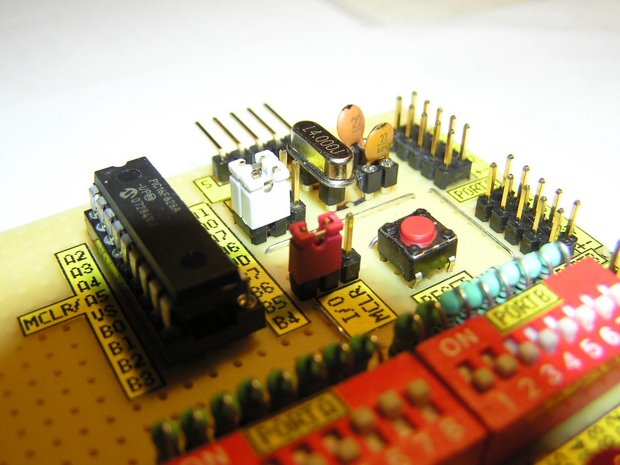

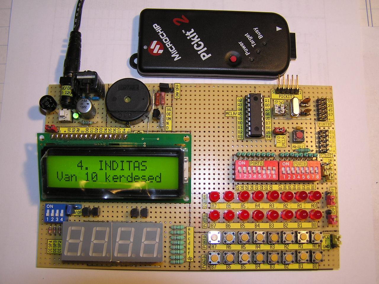

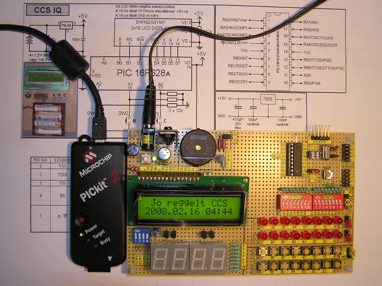

Mivel dicsekvős topic nincs, ezért ide raknám be
2 hétig túrtam a netet, hogy a "kicsit már régimódi" PIC16F628A-hoz demópanelt találjak. Sajnos csak részben sikerrel. Olyat, ami nekem kellett volna : LCD, 4db 7szegmenes kijelző, ledsorok, gombsorok, dip kapcsolók a pull up/down-hoz, hanggenerátor... egyben sehol nem volt. Persze részbeni ötleteket sokat találtam.
Viszont találtam egy demópanelt, amibe egyből "beleestem". Igaz ez PIC16F877-el van.

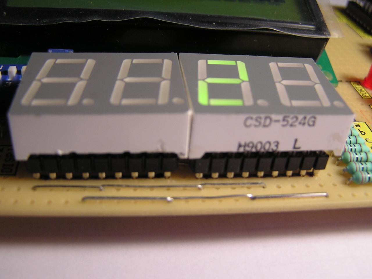

De mivel nics 25000 Ft-om rá, (Karácsonyra ilyet kérek ) ezért megcsináltam belőle azt ami nekem kell 628a-ra. Az RA,RA7 választható I/O nak, vagy oszcillátornak. A kvarc és a kondik cserélhetők. Az RA5 vagy I/O, vagy resetként használható. A 7szegmenes kijelzők szintén foglalatot kaptak. És minden egység külön fel/le kapcsolható a portokhoz.
Igaz, ez a panel csak nagyon kezdőknek való, mint én.
Viszont az is igaz, hogy csak 2 hónapja láttam először PIC-et.
De arra kiváló, hogy C-ben amit megírok, azonnal ellenőrizhető az eredmény.
(#) vicsys válasza ccs hozzászólására (») Feb 16, 2008 /
Tettszik!
Cikk is lesz belőle?
(#) levii válasza ccs hozzászólására (») Feb 16, 2008 /
Szép munka
Nem semmi lehetett ezt megcsinálni univ. nyákra
Én ezeket a nyákokat sosem tudtam rendesen használni...
Megnéztem a linket hát az se semmi nem csodálom hogy ilyen drága
(#) lidi válasza ccs hozzászólására (») Feb 16, 2008 /

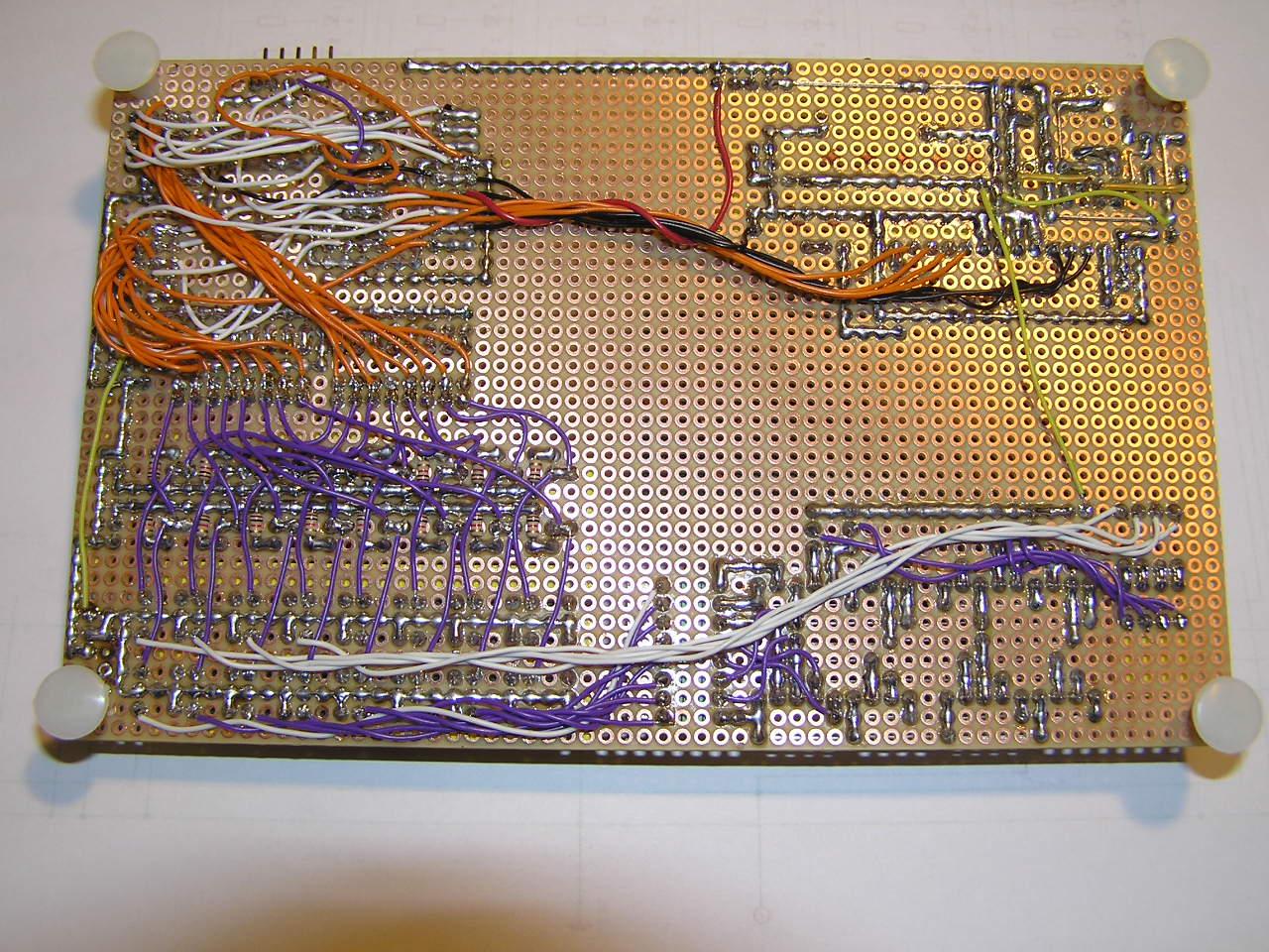

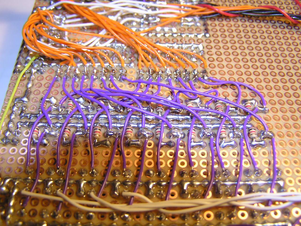

A hátuljáról is rakhatnál fel képet, az lehet az "érdekes"

Cikk ?
Szerintem ez túl PICi panel ahhoz, hogy cikk legyen belőle.
Mégha a nagyot építettem volna meg, (USB-s égető, RS232, A/D...)
Ilyet bárki tud csinálni, csak fejbe nehéz volt elképzelni, hogy is nézzen ki. Az említett oldalon aztán minden világossá vált.
Hogy azért némi elrettentés/csúnyaság is legyen a dologban, megmutatom a hátulját is
Ez is elég rendezett lett.

Én ezen nem látok semmi elrettentő/csúnyaságot, szóval szép lett
(#) Topi válasza ccs hozzászólására (») Feb 16, 2008 /
Szép rendezett lett!
(#) huhuu válasza ccs hozzászólására (») Feb 16, 2008 /
Gratulálok! Nagyon jó lett!
Egy cikknek én is örülnék! Én még nagyon nagyon kezdő vagyok, még sosem égettem pic-et, csak a kezemben tartottam kb. 2-szer a pici csodát.
(#) hapro válasza ccs hozzászólására (») Feb 16, 2008 /
A linken lévő nyák komoly...nem állnék neki elkészíteni.
A munkád meg szép.

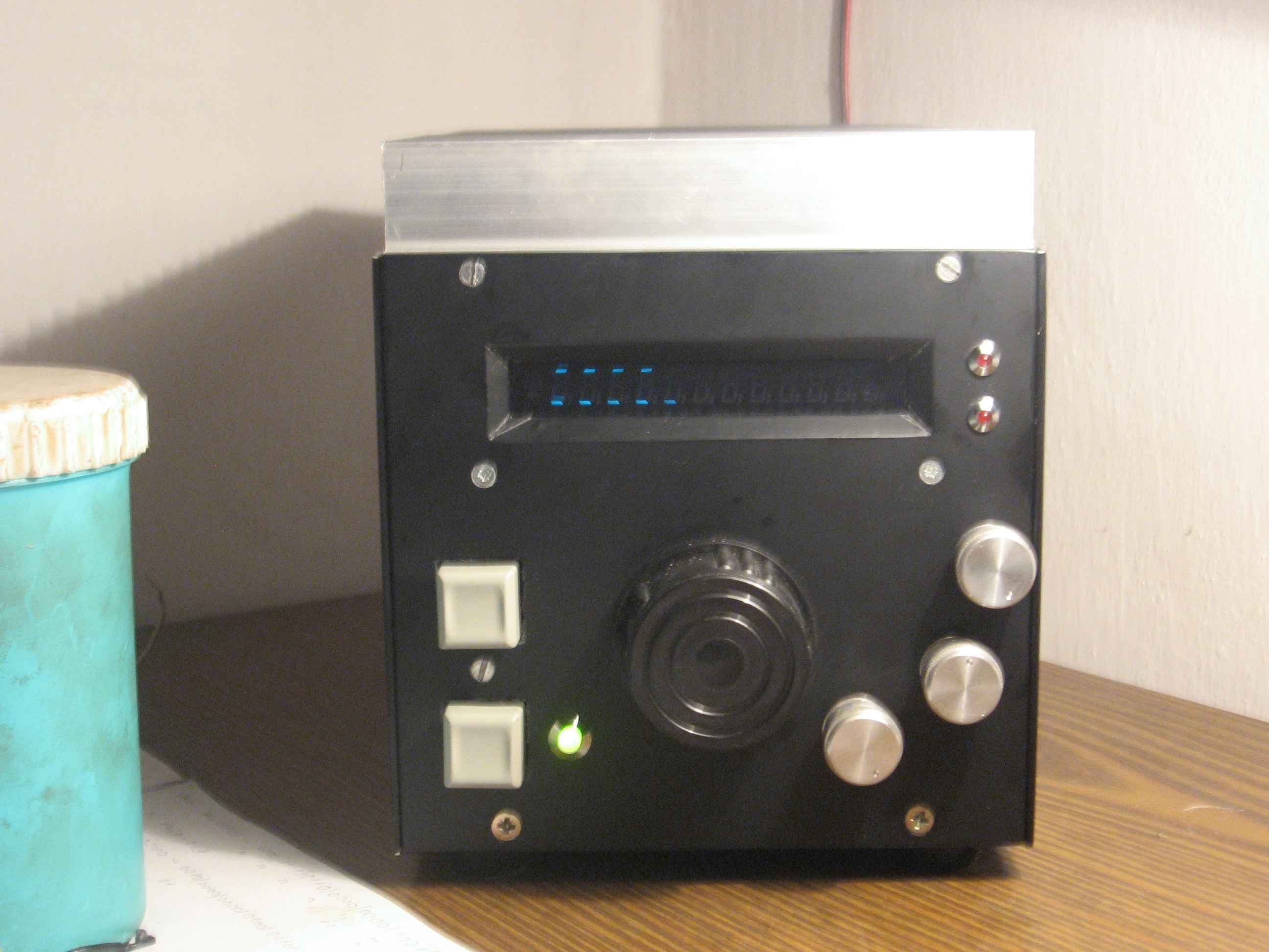

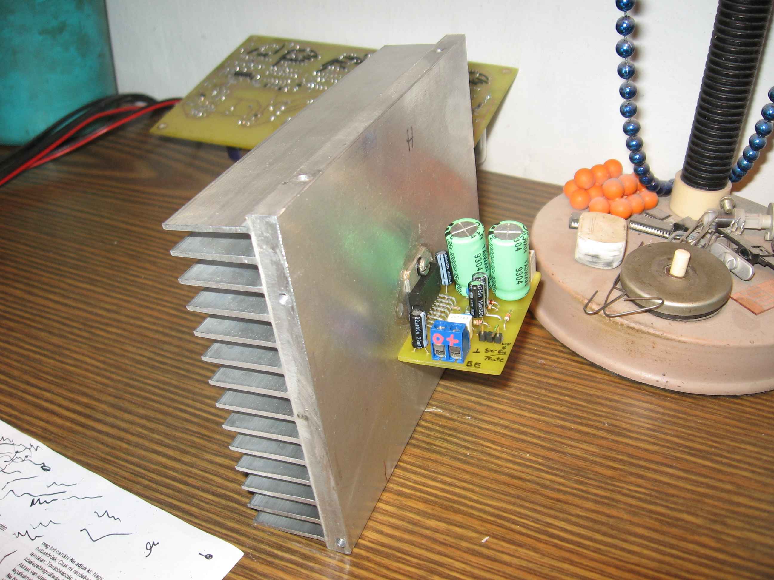

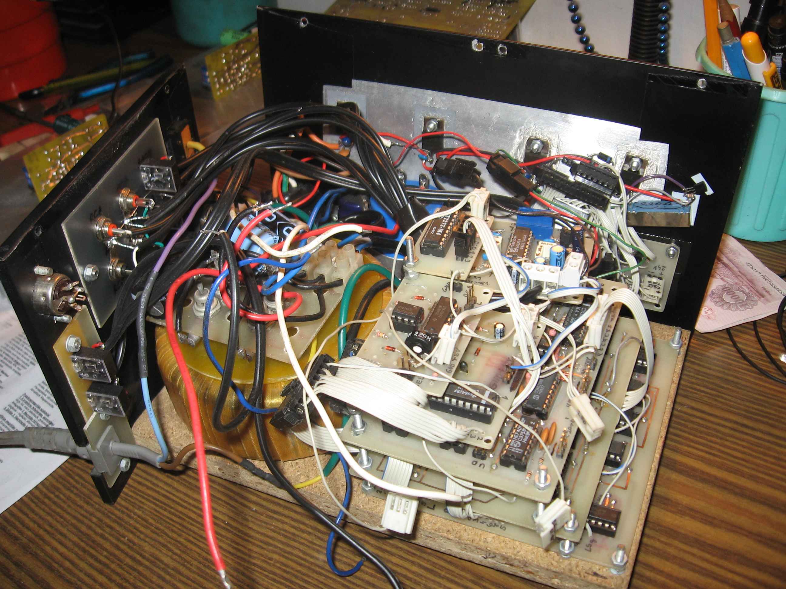

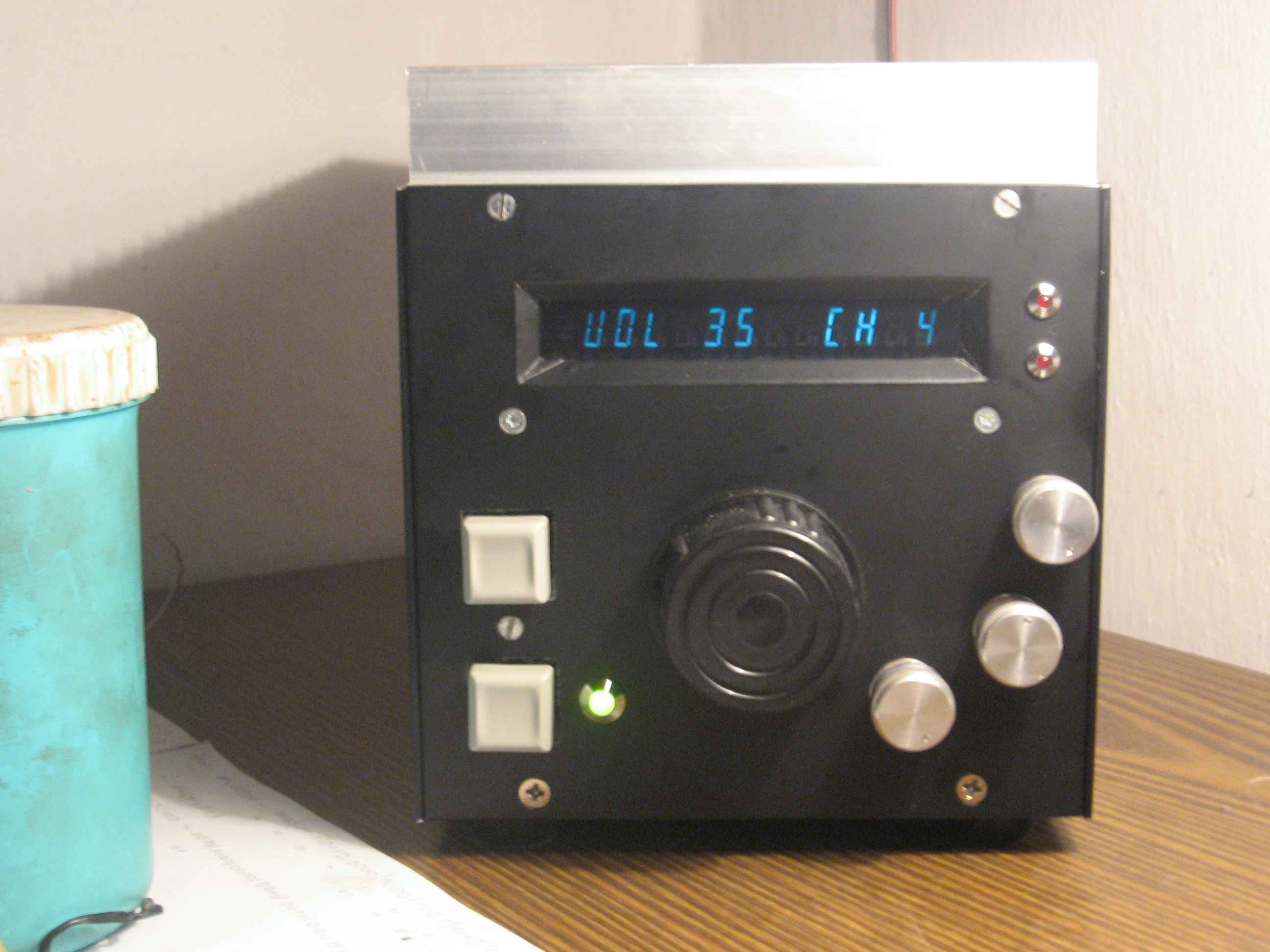

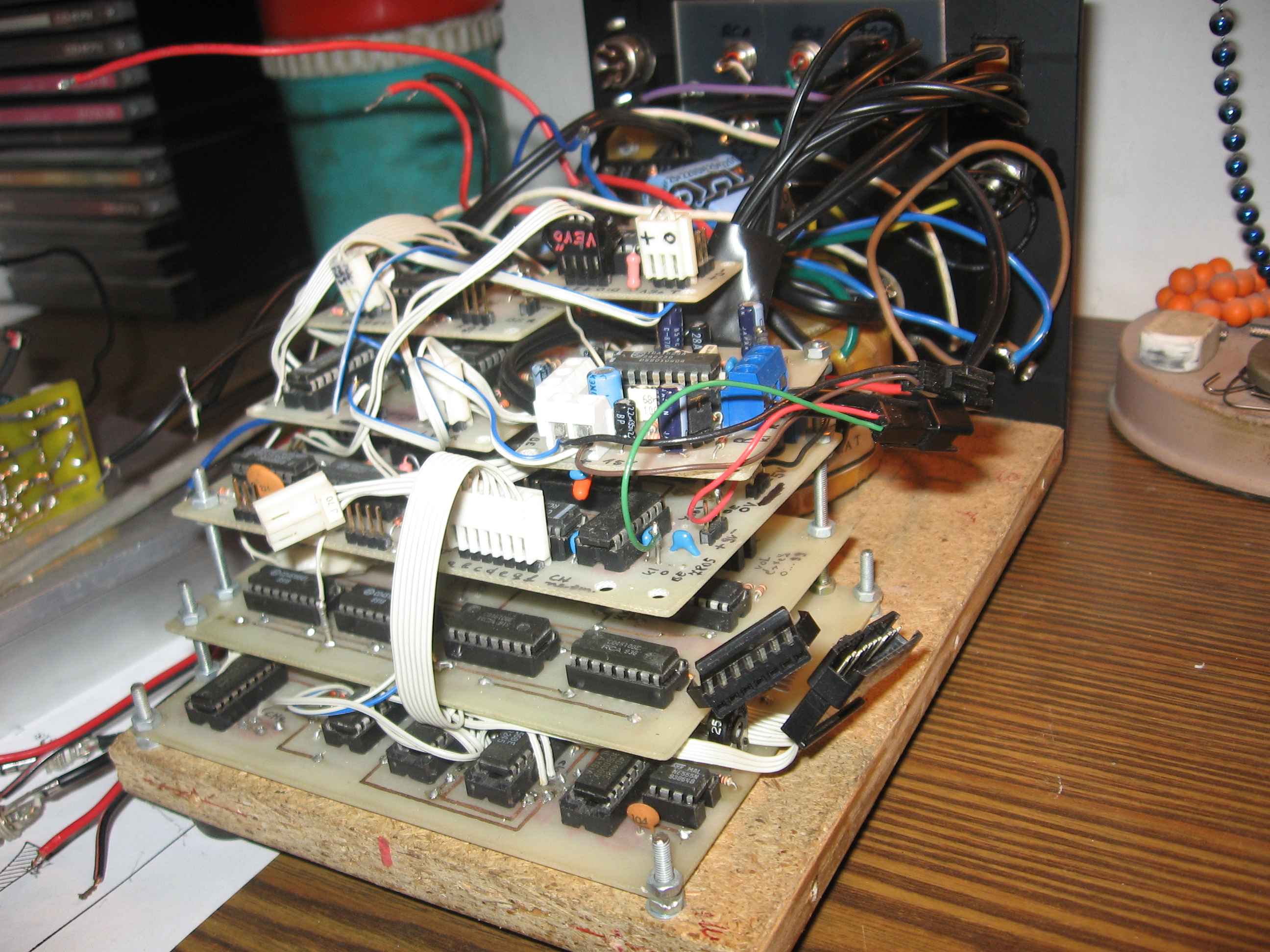

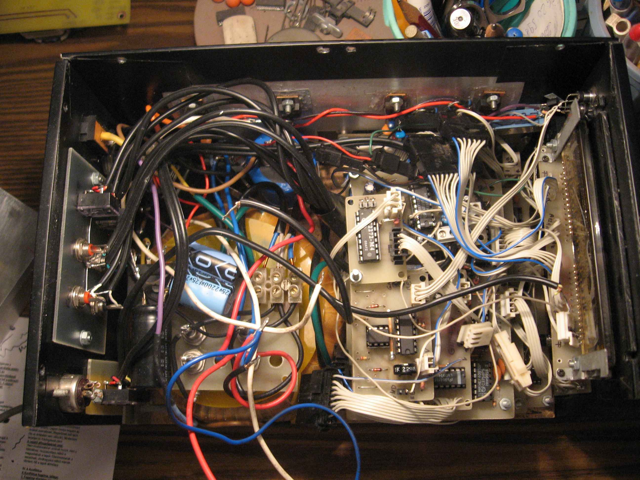

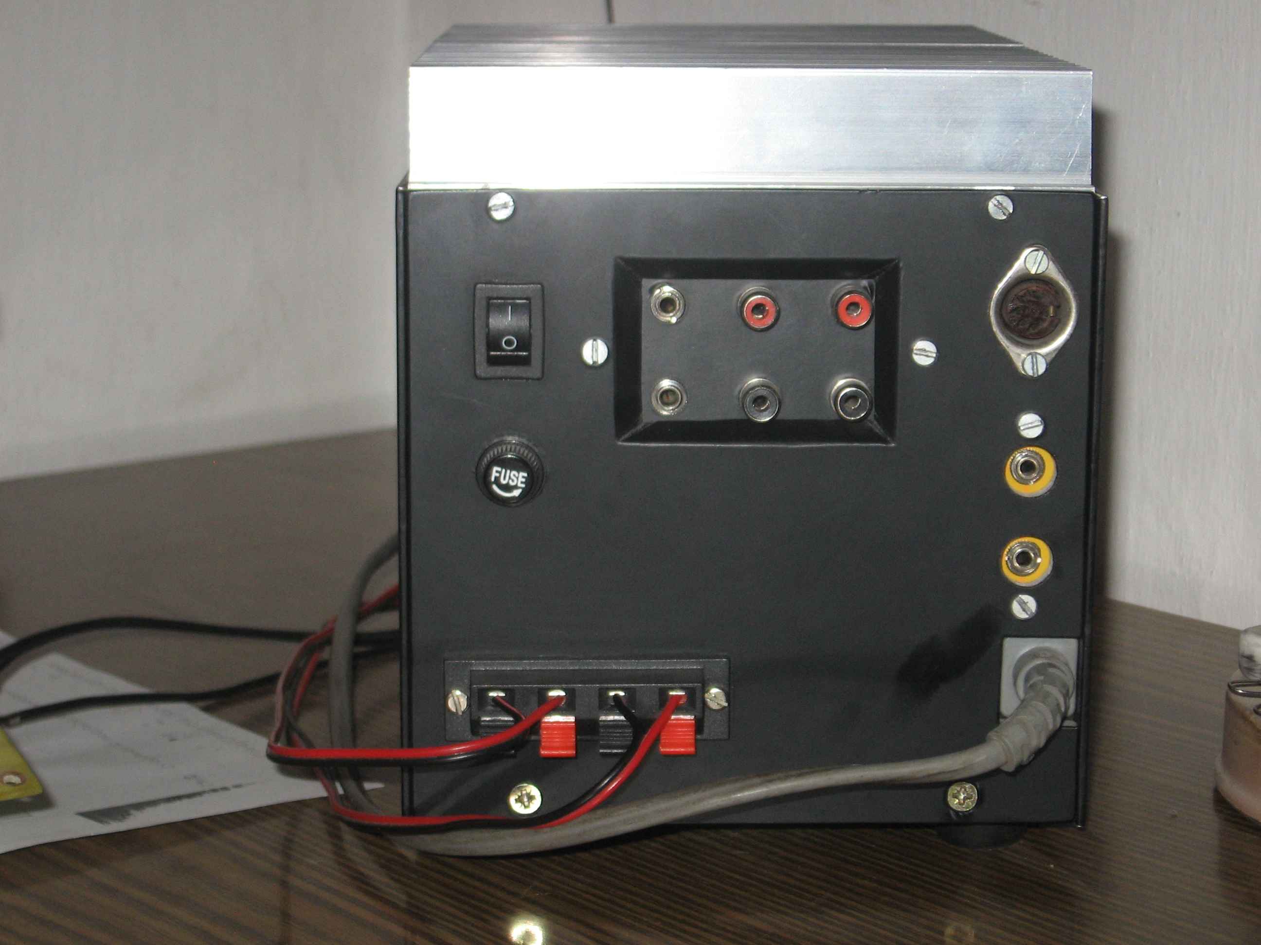

Ezt az erősítőt még valamikor a középsuliban, vagy a Kandó elején csinálhattam (kb. 6-8 éve).
Kb. egy hónapja elromlott, de mostanáig gyűjtöttem a bátorságot, hogy szét merjem szedni.
Amit tud: 2x100W (TDA7294), 4 bemenet, előerősítő+hangszín (TDA1524), rádiós távirányító (hangerő, bemenet választás, on/off), inkrementális enkóder a hangerőállító (vagy távir.), 13 digites pénztárgép VFD kijelző (hangerő és bemenet állapot, vagy kivez. mérő), kb. ennyi.
Nincs benne uC, mert akkor még nem tudtam programozni.
ADC kellett a hangerőszabályzáshoz (inkr. enkóder/távir.+TDA1524), de nem tudtam, hogy létezik készen, így csináltam egyet.
Itt-ott bekukucskálva a panelok közé, 38 db. IC-t számoltam meg (a többi, ha van, nem látszik a drótoktól).
És most a képek:

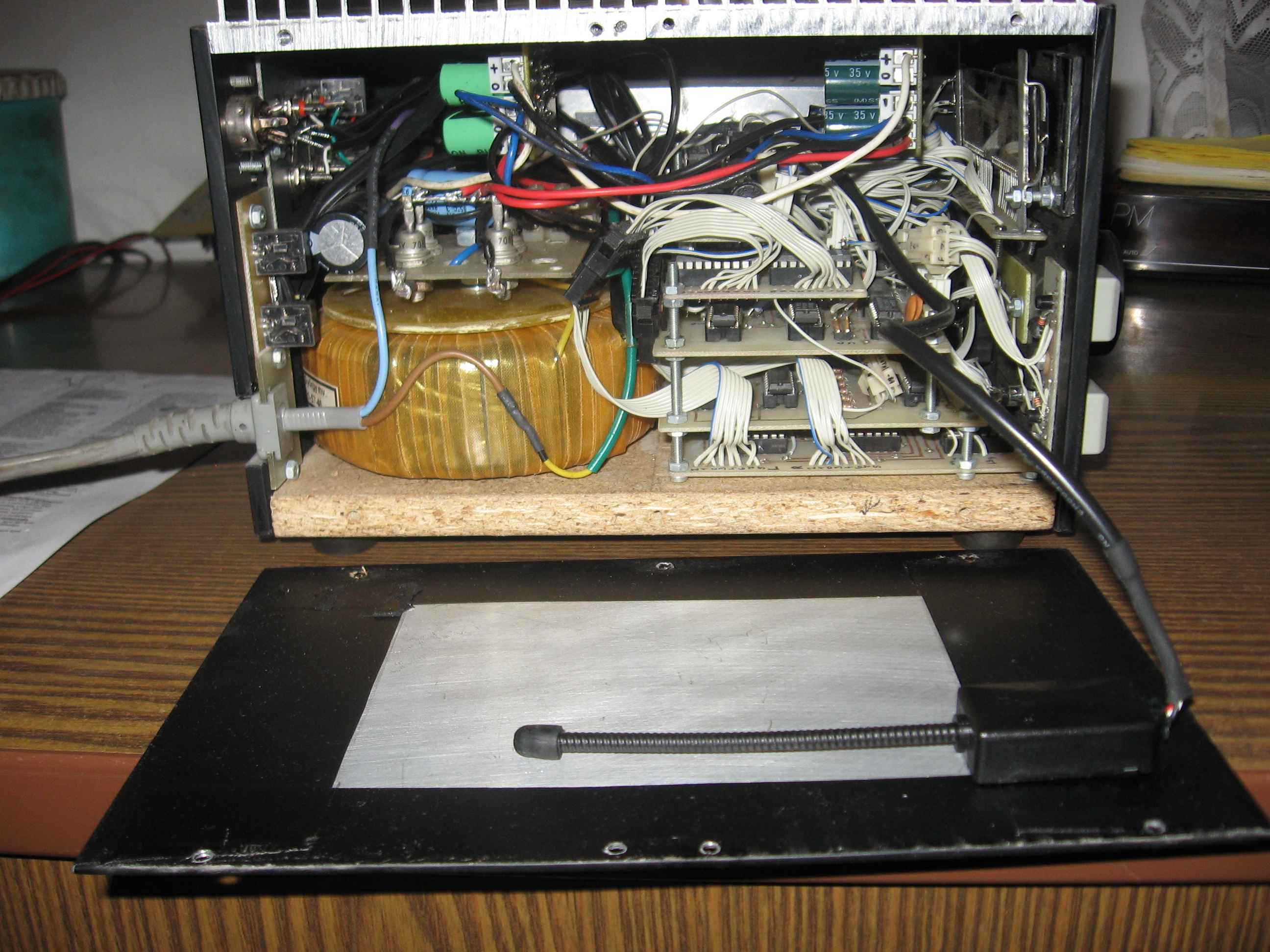

(#) pbalazs válasza pbalazs hozzászólására (») Feb 17, 2008 /
Még pár kép:
(#) lamalas válasza pbalazs hozzászólására (») Feb 17, 2008 /
jujj ... nem csodalom, hogy nem merted szetszedni
(#) Petroimro válasza pbalazs hozzászólására (») Feb 17, 2008 /
Szép kis piramist építettél a panelokból.
Sok sikert a javításhoz.
(#) pbalazs válasza Petroimro hozzászólására (») Feb 17, 2008 /
Már megjavítottam, egy IC csere megoldotta. Szerencsére nem a "legalsó szinten" volt a hiba.

(#) gtk válasza pbalazs hozzászólására (») Feb 17, 2008 /
Ez szep munka ! Rettenthetetlen kitartas eredmenye

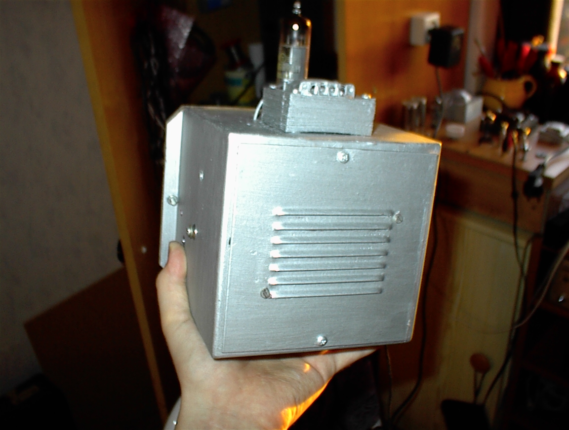

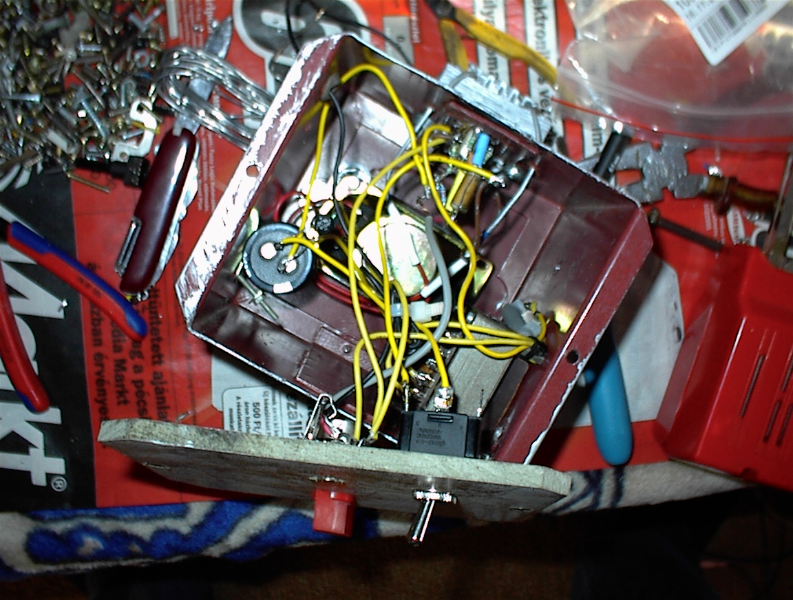

Elkészítettem a világ legkisebb csöves erősítőjét ECL86-tal.
(#) cua válasza Müszi hozzászólására (») Feb 17, 2008 /
ha legkisebbet akarsz, akkor még dolgozz rajta egy kicsit
amit én láttam, az egy 8cm átmérőjű, kb 12-13 cm magas henger. táppal, kimenővel, síppal-dobbal nádihegedűvel ;-D
