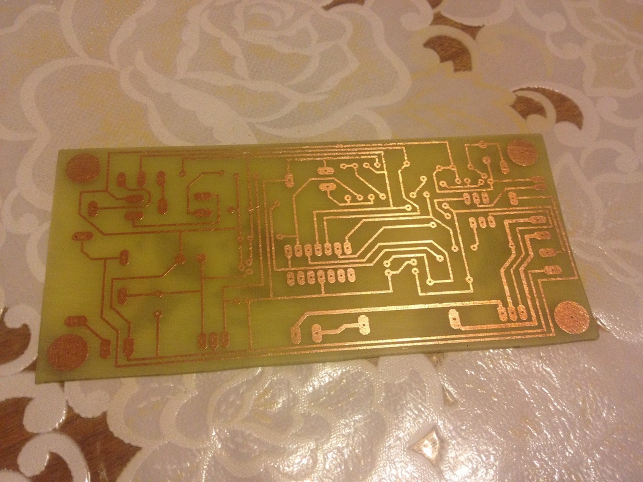

Sziasztok. Tegnap elkészültem életem első "komolyabb" nyákjával. Szerintem nagyon jól sikeült, a lapnak az oldalai még nincsennek elegyenesítve. A laminálóm típusa Peach PL713, szerencsére a kapcsolója eltörött így rám maradt. Szétszedve kis helyet foglal, elég volt 5X átengedni rajta, és kész is lett. A pontos megnevezését a papírnak nemtudom, "etikett címke papír" fényes része.

A 3. kép jobb alsó sarkában látszik miért nem ezt technikát használják a nyákgyárak, de otthonra jó ez így, főleg 1-2 panel esetén.
Azért a nagy forrszemeken is látszik a tonerhiány.

Nekem ez így tökéletesen megfelel. Jobb lett mint amire számitottam, kicsikét sokáig volt benne a löttyben, látni is egy kicsikét a 4. kép fenti részén. Egy Brother 7010L nyomtatóval nyomtattam, a beállitásokat még próbálgatom majd idővel, hogy minnél jobb legyen.

(#) pjg válasza cupika97 hozzászólására (») Júl 31, 2015 / 1
Szép, de had javasoljak. Ha ekkora szabad helyek vannak, érdemes szélesebb vezetősávokat és nagyobb forrszemeket rajzolni.
