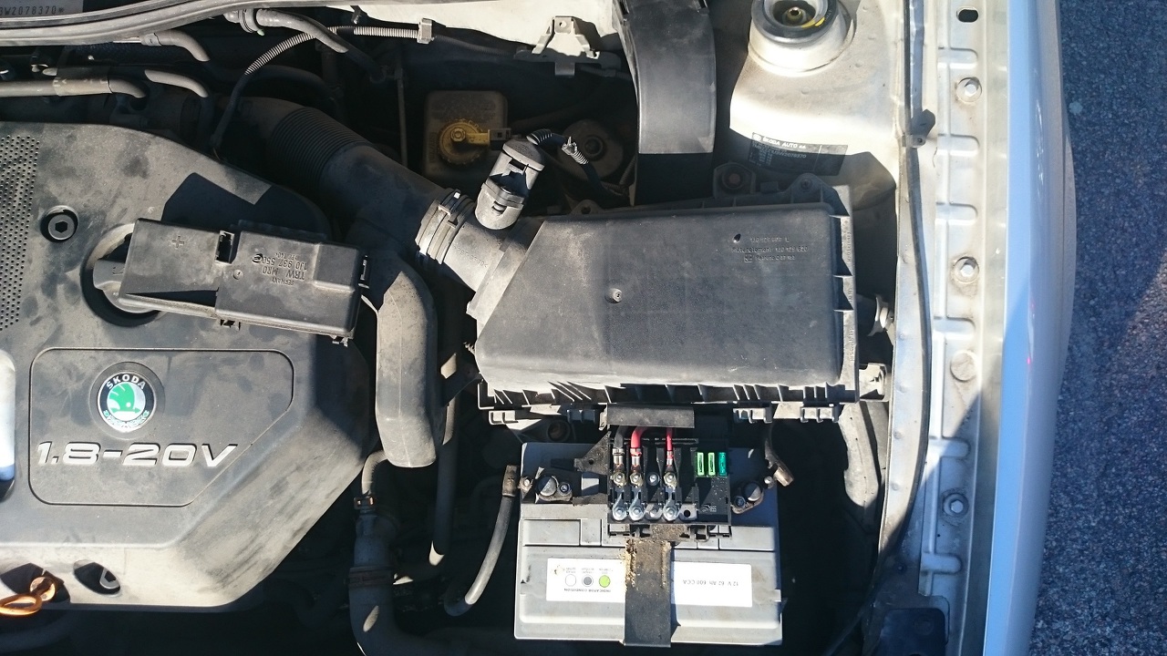

(#) SzervízMacska válasza Inhouse hozzászólására (») Máj 17, 2015 /
Nekem ezzel a motortéri lengő, késes biztosítással kapcsolatban lennének fenntartásaim. Ha más nem, a korrózió miatt. De a foglalatok sem bírnak ki tartósan ekkora áramot szerintem...
(#) Inhouse válasza SzervízMacska hozzászólására (») Máj 18, 2015 /
Ha megnézed a képet, akkor láthatod, hogy nem késes biztosítékról van szó (azok ott szerintem csak pótbiztosítékok máshová). A gyári csavaros biztosítékokra gondoltam, írtam is, hogy van egy azonnal hadra fogható leágazás. Ha ezekkel gond van a motortérben, akkor igencsak komoly a probléma, de nem a hangzásban...
Hogy mekkora áramot bírnak ki? Amennyit csak kell...ilyen biztosítékokból akad 150A-es is.
Ettől függetlenül szerelheti a hozzá adott erre kitalált foglalattal is ehelyett.

(#) SzervízMacska válasza Inhouse hozzászólására (») Máj 18, 2015 /
Így teljesen rendben van, én értettelek félre. Azt hittem, a szabad csavarra javasolsz lengő biztit. Sok ilyen Octaviát szereltem anno', de ez soha nem merült fel bennem.

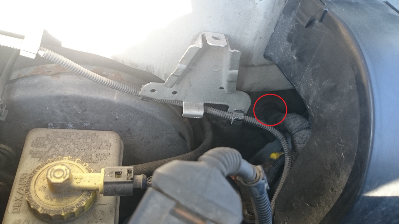

(#) Kejvanex válasza Inhouse hozzászólására (») Máj 26, 2015 /
Hello!Lenne meg par "tudatlan" es "egyszeru" kerdesem, nagyon orulnek ha segitenel ebben meg.
1.Amit pirossal bekarikaztam , oda kössem a pozitiv kabelt vagy a sarura jobb lenne?
2.Amit Sargaval bekarikaztam, csak ott talaltam helyet ahol at tudom vezetni, a pedalok fölött fog kijonni, megprobalom szepen elvezetni, lefogatni.
3.Illetve az autobiztositekot hova helyezzem szerinted?Szeretnem valahova lecsavarozni a muanyag burkolatavalTudom hogy irtal ezzel kapcsolatban, de nem nagyon ertettem.Koszonom elölre is, szeretnem jol csinalni, 2. alkalommal mar nem lesz ennyire bonyolult
(#) Inhouse válasza Kejvanex hozzászólására (») Máj 27, 2015 /
1. Amit bekarikáztál, egy használható pont. Kell egy szemes saru és egy oda való biztosíték és már mehet is, nem kell amit a szetthez kaptál. Vagy a szemes sarut közvetlenül a + sarok egy csavarjára rakod, de akkor kell a plexis biztosítékház, kb. 15-20cm-re ettől. Ha nem tudod felcsavarozni, akkor vagy kreálsz egy laposvas konzolt hozzá, vagy kötegelővel tehermentesíted.
2. A tűzfalon úgy kell átjutni, hogy a kábel ne sérüljön hosszú távon se, ne akadályozzon mozgó alkatrészeket, ne érje nagy hő. A pedál nem a legjobb választás szerintem. Mindig van legalább egy kábelkorbács, ami egy nagy gumidugón keresztül halad át a lemezen. Ezt kell megcélozni. Melléfűzni általában lehetetlen. De mivel elég nagyok szoktak lenni a dugók, ezért óvatosan beszúrva a kábelköteg mellett (azokra is vigyázva) át lehet dugni egy kábelt. Így védve van a lemeztől is még, és a víz sem fog bejutni. A dugó nem mozdulhat ki!

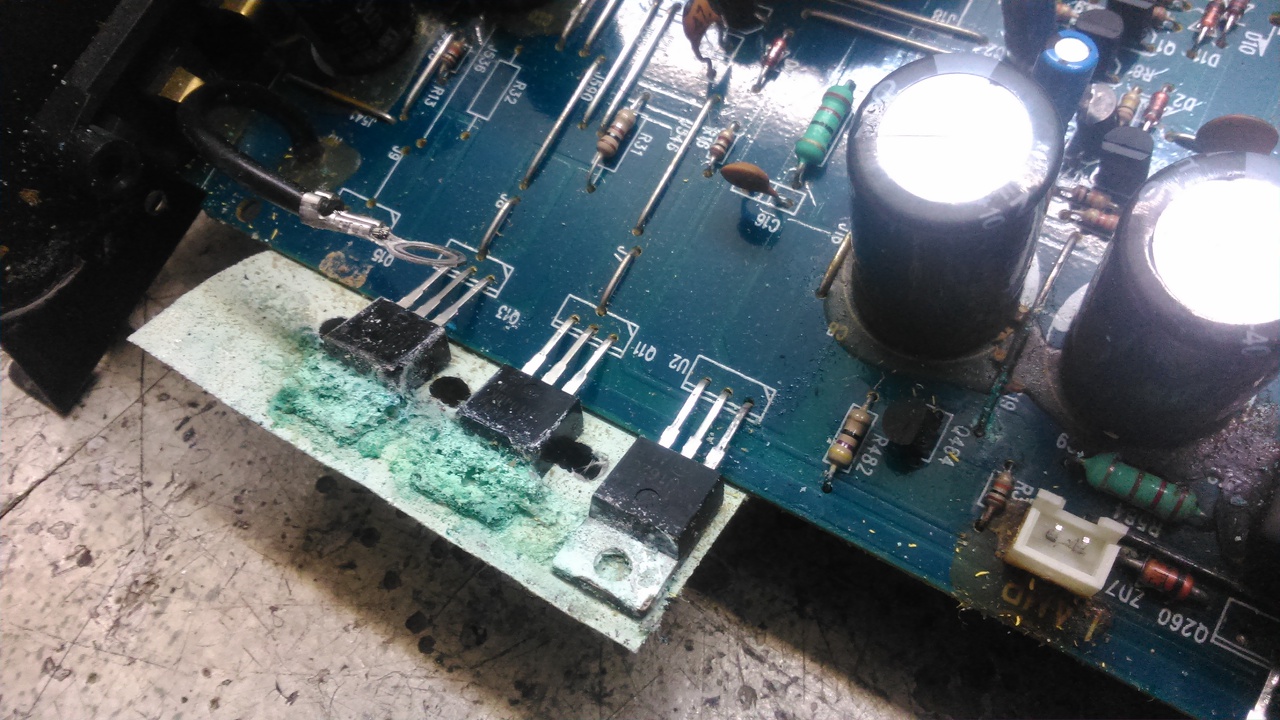

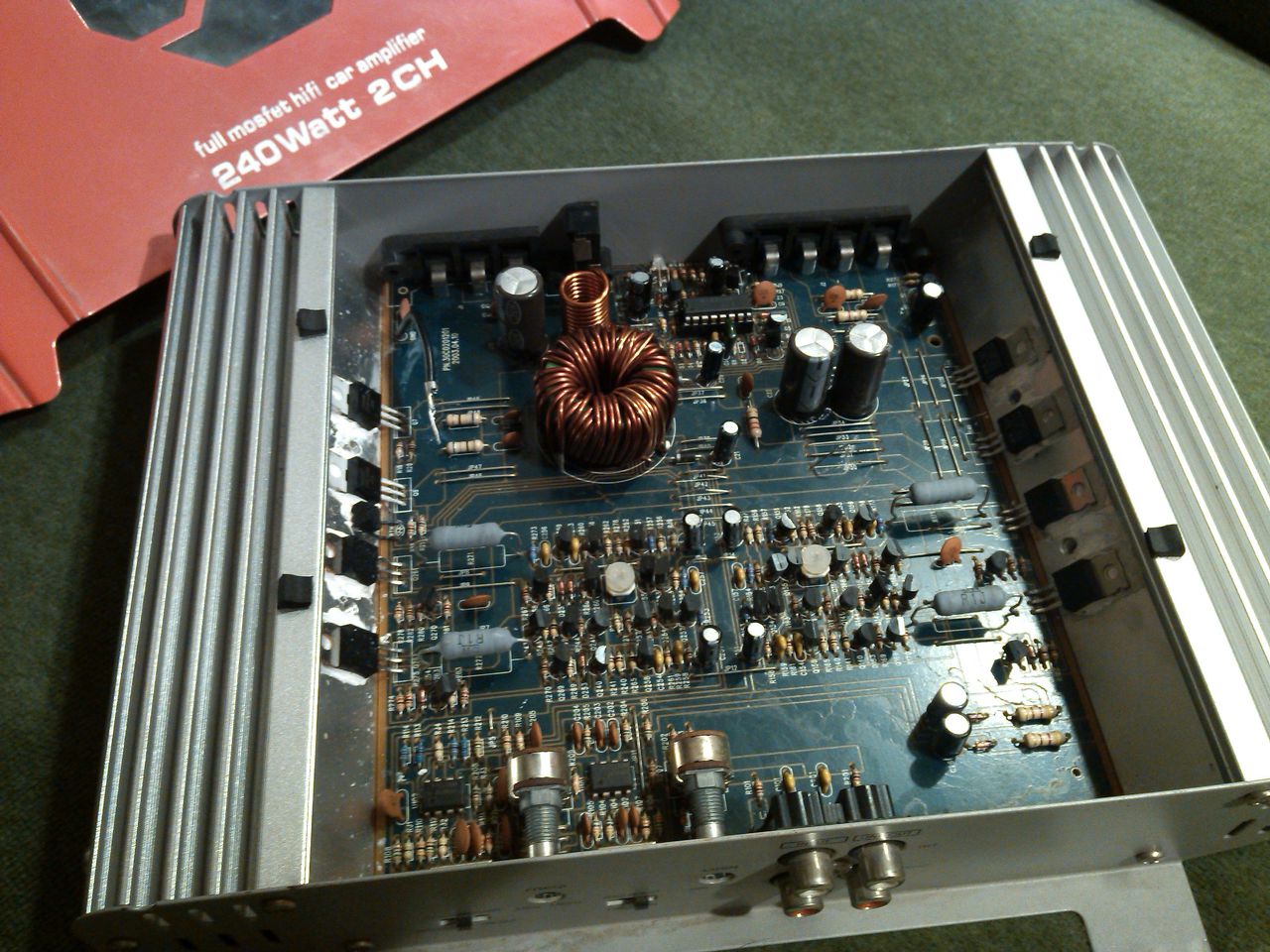

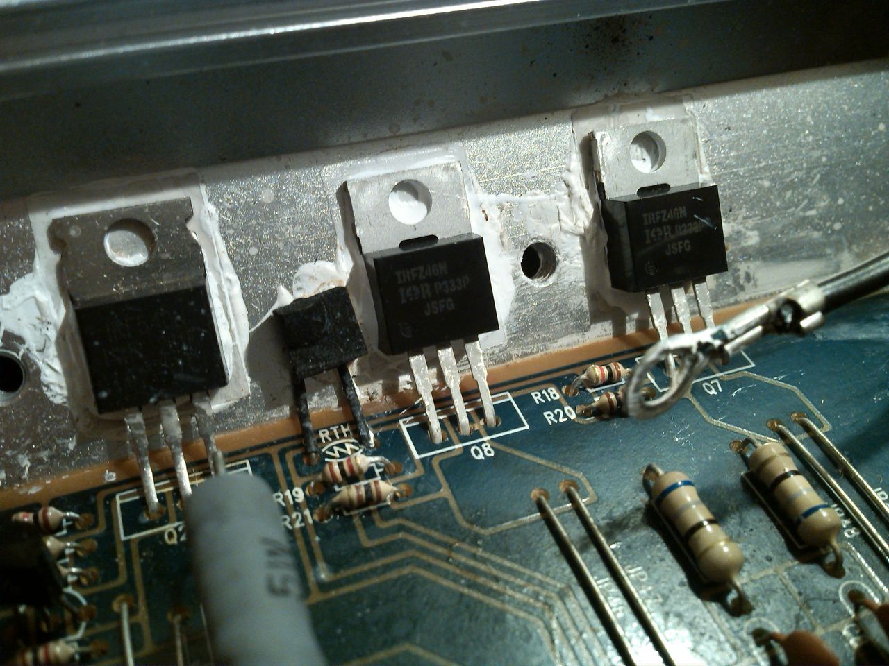

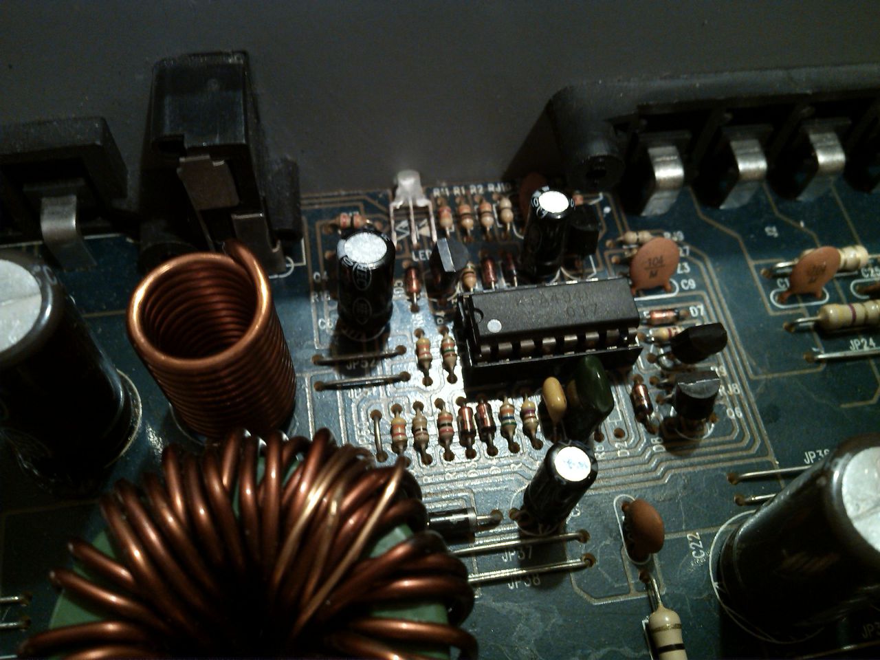

Van 2db SAF2070-es autós végfokom, és a következőek a problémák velük:
Az első:
-FET-ek jók
-Tápja jó, tápfesz is mérhető +/-25V
-Végfok nem akar szólni, a teljes tranzisztor készletet cserélte már az előző tulajdonos, de ő sem jutott semmire.
-Előfokja külön tesztelt, működik
A második:
-Tápja nem indul be, vagy ha igen akkor +/-9V mérhető a kondikon. (FET-ek cserélve erősebbre, gyors diódák jók, TL494 cserélve)
-A végfok külön tesztelve jó, nem kellett javítani sem
-Az előfok külön tesztelve jó
Van-e Esetleg ötletetek, hogy hol keressem a hibát?
