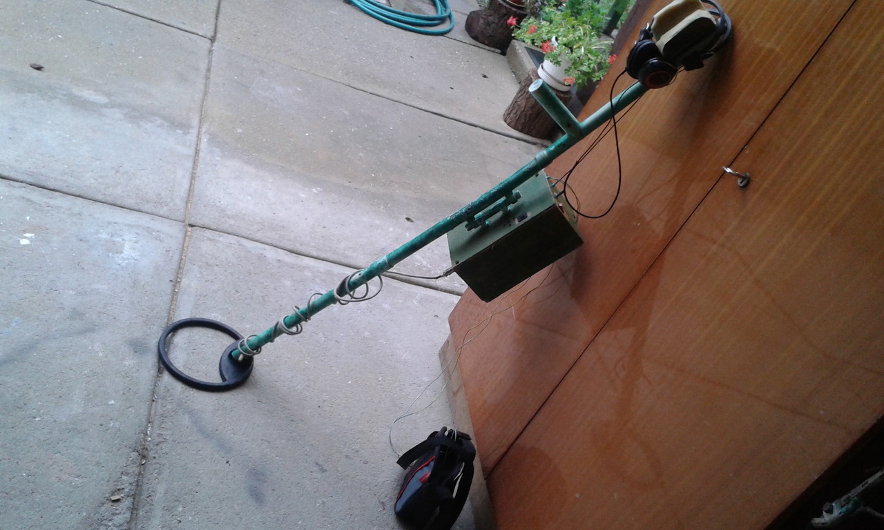

(#) Megacraft hozzászólása Aug 19, 2015 /

(#) vandorbot válasza Megacraft hozzászólására (») Aug 19, 2015 /
Valami ilyesmi volt nekem is az első sk. vaskeresőm. Valahol el kell kezdeni. Egy idő után persze tele lett a hócipőm. A tárgyak kb.98 %-a vas.
(#) Megacraft válasza vandorbot hozzászólására (») Aug 19, 2015 /
Igen, aranyat egyáltalán nem olcsóbb ötvözetet nehezen veszi észre. A jó vastag ezüst láncomat jól érzékeli, egy gyűrű már kihívás. De nem azért csináltam, hogy ilyeneket keressek vele.
Keresőkerettel hasznos, vagy fűrésztelepre szögérzékelőnek. Ez persze az én véleményem. Na, majd rájössz mennyire használható arra, amire szeretnéd.
Tankot, és egyéb alkatrészt keresni tökéletes.
(#) vandorbot válasza Megacraft hozzászólására (») Aug 20, 2015 /
Arra Silver star kicsit tuningolva.
(#) Bu13 válasza Megacraft hozzászólására (») Aug 20, 2015 /
Ha a fémkeresők füzetből építetted meg, akkor az r18 r19 ellenállások helyére tegyél be egy-egy 47k tr potit. Attól tartok, hogy az "E" mintavételezési jeled nincs jó helyen. A potikat állítsd be 18k
ra és jelöld meg, majd egy picit térj el ezektől a pontoktól úgy, hogy közben a gyűrűvel teszteled.
Ezt az "E" jelet egy rendes PI keresőnél lehet állítani, mondhatnám azt is, hogy kötelező állítani.
