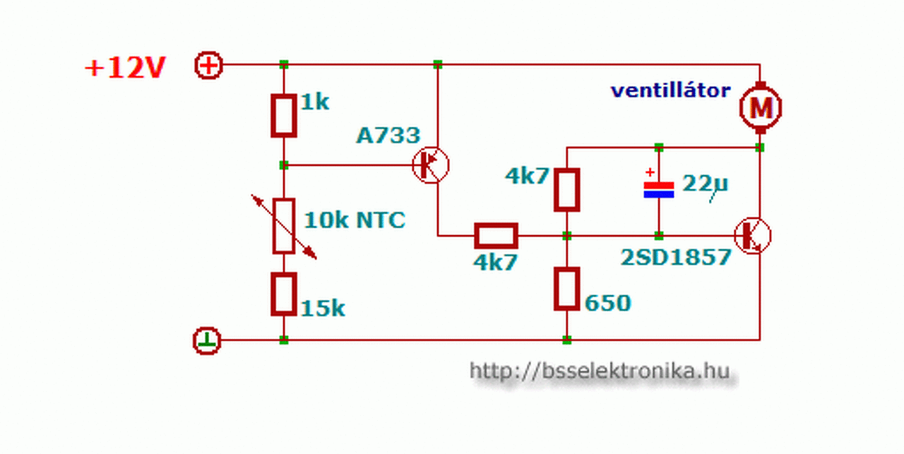

Üdv! Ismét olyat fogok kérdezni, amit már megrágtatok itt egy párszor - gondolom. Hűtéshez szeretnék egy kis autómatikát az alábbiak szerint. A segítséget abban szeretném kérni, hogy a két tranzisztort mivel tudom kiváltani?

(#) Alkotó válasza McAdams hozzászólására (») Júl 28, 2015 /
Azért próbáld ki, és csak az után mond ki, hogy pont ezt akartad. Itt a működés sajátossága, hogy elérve a hőmérsékletet (egy szűk sávról van szó), "bekapcsol" és forog a ventilátor teljes erővel.
Szintén Proli007-nek vannak egyéb javaslatai is hűtésvezérlésre (NTC FAN sorozat), ami egy hőfokot elérve beindítja a ventilátort, és egészen lassan forgatja csak (ilyenkor annak gyakorlatilag nincs zaja), és ha tovább nő a hőmérséklet, akkor azzal arányosan növekszik a fordulat is. Ezekhez még társul egy külön relé, ami a maximális hőmérsékleten meghúz, és pl. kikapcsolhatja a készüléket. Pl itt a kijelzés nélküli változat

Ez a kapcsolás amit mellékeltél DC12V-al elmegy vagy valamit változtassak benne?
Eredetileg DC12V-ra tervezte Proli007. Nálam, az alkalmazott készülékben kényelmesebb volt a trafó szekunderét használni (AC9,5V), és csak a komparátort és a feszültségosztót stabilizálni. Illetve a relés részt nem használtam.
Itt az eredeti cikk az áramkörről.
