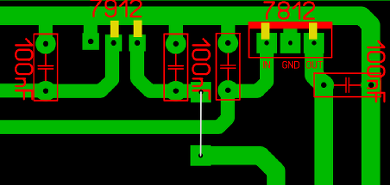

Egy 12V stabilizált tápegységben van egy 7812 és egy 7912. A +12 volt az megvan, de a negatív -12V helyett -22V van. mi lehet a gond? a - ic-re az van írva, hogy 7912 és utána hogy CSP ez jelentheti azt, hogy más a lábkiosztása? Vagy mi lehet a gond? Csatoltam a NYÁK tervet.
(#) ferci válasza szucsistvan123 hozzászólására (») Jún 25, 2015 /
7912 adatlapja megmutatja a helyes bekötést!!!
Közös, bemenet (-) és kimenet (-).
A hozzászólás módosítva: Jún 25, 2015
(#) szucsistvan123 válasza ferci hozzászólására (») Jún 25, 2015 /
Ezek szerint rosszul lenne bekötve? (szerintem nem) Van NYÁK terv! Ha szépen megkérlek ránéznél? Köszi a gyors választ!
Bocs , de a saját nyákterveden nem tudsz 3 lábat megnézni?
Felülnézetben jó.
Megnéztem, és jó! Arra gondoltam hogy mi más lehet elkötve. mert szerintem jól csináltam!
Ha be van forrasztva a közös ( 1. láb), akkor jónak kéne lennie.
Nem ér össze a be-és a ki láb? Vagy mást raktál bele...
( a lábkiosztást letárgyaltuk, az okés ).
Ezt tudom én is, de mégsem jó! És igen be van forrasztva.
Esetleg más ötlet? Az IC lenne a hibás?
(#) Sebi válasza szucsistvan123 hozzászólására (») Jún 25, 2015 /
Néhány gyártónál előfordul, hogy min. 5..10mA terhelés kell a kimeneten a helyes működéshez.
Nézd meg nagyítóval, nincs-e repedés a nyákon.. utána csere. 3 lábnál, jó nyáknál nincs több verzió.
Hidegítő kondik lehetnének lábnál, de talán nem gerjed be így sem.
(#) szucsistvan123 válasza Sebi hozzászólására (») Jún 25, 2015 /
Erre az van írva, hogy: ST (gondolom a gyártó) UA 7912CSP 88 14. Talán segít.
(#) Sebi válasza szucsistvan123 hozzászólására (») Jún 25, 2015 / 1
Az segít, ha megpróbálod terheléssel. Nincs lista, hogy kié a terhelendő fajta.
Mindjárt Átnézem, és átforrasztom.
Azt is megpróbálom.
Köszi az eddigi segítséget!
(#) ferci válasza szucsistvan123 hozzászólására (») Jún 25, 2015 / 1
Legközelebb így kellene hidegítened - én így csinálom, 1206-os mérettel, nem arrébb akármilyen 100 nF-dal.
Rendben! A próbléma megoldódott. Terhelésre kapcsol be az IC köszi mindenkinek! Ment a
