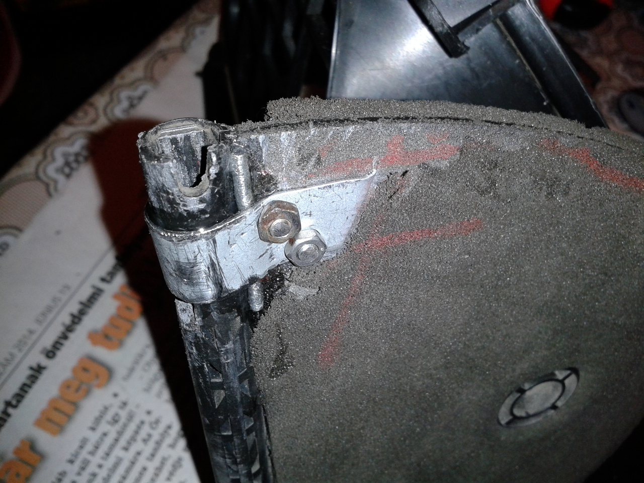

(#) Gyorg496 hozzászólása Aug 10, 2015 /
Meg lett műanyag hegesztővel hegesztve a műanyag zsalu, betettük, működött is.. eddig.. 2 hét.. muszáj cserélni..
(#) proli007 válasza Gyorg496 hozzászólására (») Aug 10, 2015 /
Valahogy nem lepődtünk meg..
Újat kell vennem! De 17.000-ért ez iszonyat sok..
(#) Ge Lee válasza Gyorg496 hozzászólására (») Aug 10, 2015 /
Amikor én kerestem akkor még 15 volt, de annyit sem adtam érte. Akkor se kerülne fele ennyibe se ha legyártanám magamnak valami vaspálcából meg lemezből.
(#) nzozz válasza Ge Lee hozzászólására (») Aug 10, 2015 /
Lehet az lesz, mert nekem is eltört a múlthét környékén...
(#) BarnaPili válasza Ge Lee hozzászólására (») Aug 10, 2015 /
3D nyomtatni nem lehetne?
(#) Ge Lee válasza BarnaPili hozzászólására (») Aug 11, 2015 /
Olyanom nincs. Nem bontottam szét, de a lapát és a tengelye benne van a motor felső részében, és azzal együtt árulják. Hogy ki lehet-e belőle venni csak külön a tengelyt és a zsalut azt meg nem mondom.
(#) Gyorg496 hozzászólása Aug 14, 2015 /
16.720.. helloszia.. holnap be kell tenni, még jó, h az ingyen lesz..
(#) kissjisu hozzászólása Aug 15, 2015 /
Ha segítek, én a fotón látható módon megpatkoltam (nem szépségdíjas megoldás), azóta hibamentesen működik (kb. 1 év). A képen látható pici pálcák pillanatragasztóval kerültek odaragasztásra (több réteg). Ezzel jó kezdeni, a patkolás csak a ragasztő megszilárdulása után. A csavar helyett pop szegecs is jó. A lemezke számítógépház hátuljából kitört kártyahely takaró.

Megvettem 17.000 ért a házat + a lapátot.. jó a rosszban, h a háznál van egy olyan "újítás", h tettek két pöcköt műanyagból gyárilag rá és így mikor fordul a motor a pöcöknek neki ütközik és úgy szorul-áll meg.. ergo.. nem a lapátot feszíti először, úgy hogy remélem már tartós lesz
(#) Ge Lee válasza Gyorg496 hozzászólására (») Aug 20, 2015 / 1
Nekem nem ért ennyit. Mondjuk az enyémnek más baja is volt, mert a gomb megnyomásakor rövidre zárta a betápot. Ami elég érdekes mert a kapcsoló kimérve jó, tehát olyan mintha gyárilag ezt kéne csinálni neki. Ezt egy ideig tolerálta, aztán már nem jött áram a betápon csak 6-8V, ezért nem ment ott a konzolon semmi, se a hátsó szélvédő fűtés, se a klíma. A középkonzol másodszori szétszedése és alapos méricskélés után jöttem rá hogy miért van az hogy hol megy a klíma, hol nem.
A 12V-ját nem tudom honnan kapta, de elvileg a vezérlőből. Azt szétkötöttem, meg kikötöttem a keringetés áramkörét (2 átkötés a nyákon) és adtam neki külső 12V-ot. Így legalább van klíma és szélvédőfűtés. Zsalu mozgatás nincs, de emiatt a béna megoldás miatt szégyellje magát inkább az Opel...
