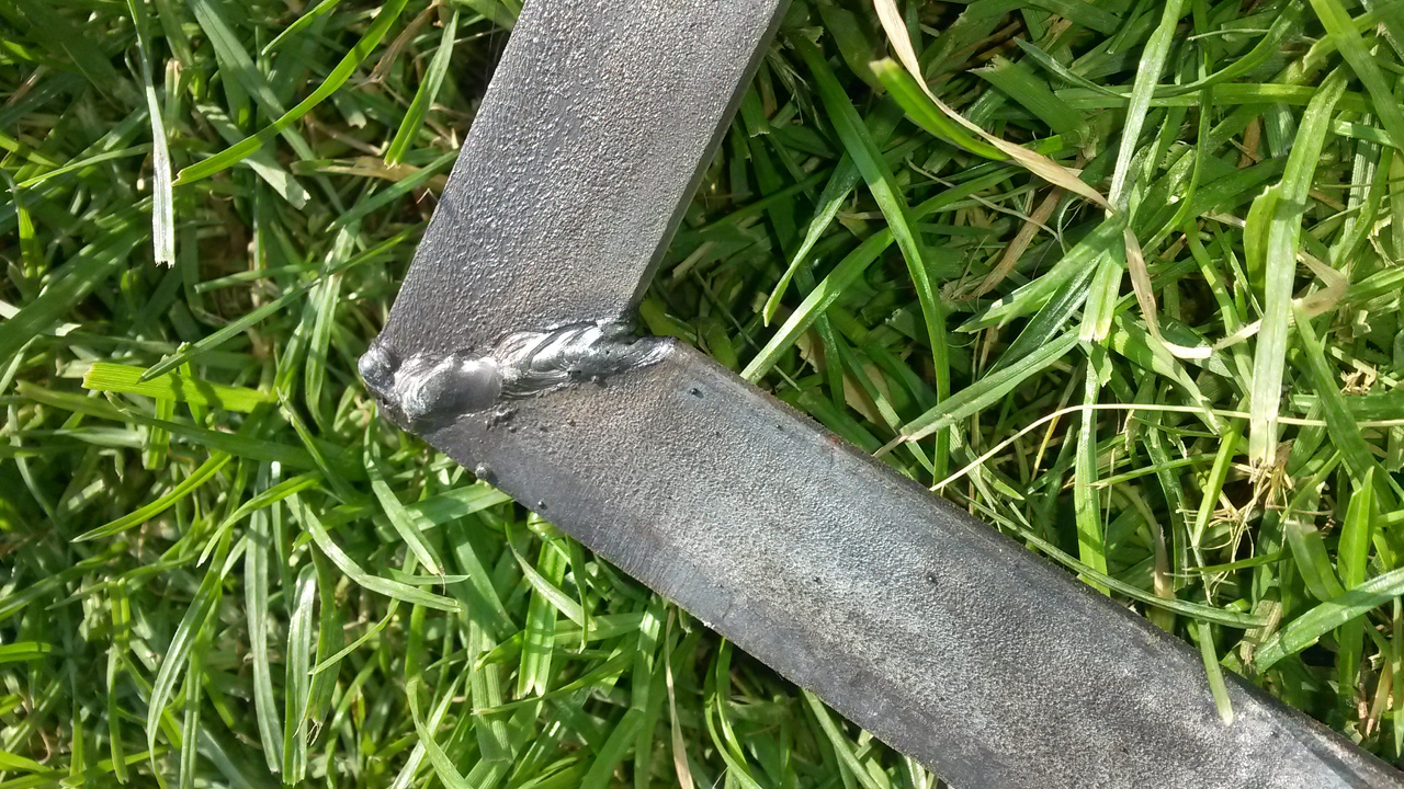

Nemsoká kész de még nem tudom a kályha lapot hogy aplikáljam a tetejére. Javaslat?

(#) kameleon2 válasza jani1987 hozzászólására (») Ápr 30, 2017 /
Szia! Általában a legegyszerűbb megoldások a legjobbak. Szögvaskeret, és beleülő módon a lap. Lehetőleg jó vastag acél. Akkor van súlya és tartja a hőt is.
(#) Stewe válasza kameleon2 hozzászólására (») Ápr 30, 2017 /
/Nagyon fontos, hogy a keret, amibe beleül, az semmiképp se kapjon közvetlenül hőt az égéstérből, a vályog mindenképpen nyúljon túl rajta! A hőtágulás más lehet, a keret ne hevüljön fel.
A fedél ami benne van, nem visz el neki túl sok meleget, és az átadás is gyenge.
Legalább 2–3 mm es játéka legyen hidegen!

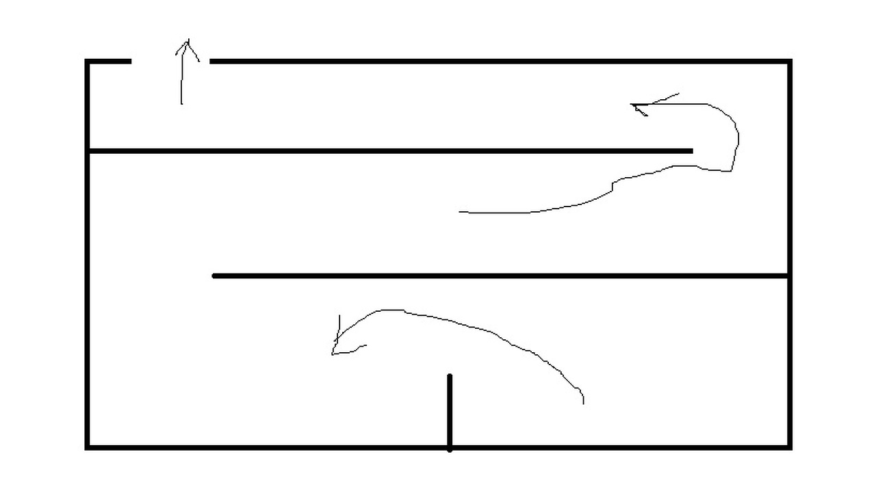

(#) jani1987 válasza Stewe hozzászólására (») Ápr 30, 2017 /
Szerkezetileg így néz ki. Nem kell a vaslap és a keret közé szigetelő anyagot rakni ami hőálló?
(#) Gafly válasza jani1987 hozzászólására (») Máj 1, 2017 /
Megvan hogy honnan szedted a kiinduló konstrukciót.
Tudtam hogy ismerős valahonnan a jó öreg Transmission Line
(#) jani1987 válasza Gafly hozzászólására (») Máj 1, 2017 /
Sok tervet átnéztem mire megterveztem magamnak több kombináción át.
