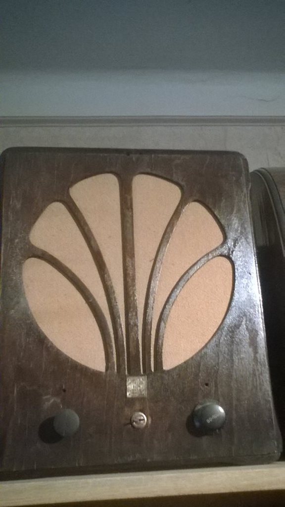

Köszöntök Mindenkit!
Az a kérdésem, hogy a képen lévő készüléknek mi a típusa?
(#) zolika60 válasza gbiro72 hozzászólására (») Aug 6, 2015 1 /
Azt nem tudom, de szerintem ez egy replika. A belsejéről nincs képed?
(#) gbiro72 válasza zolika60 hozzászólására (») Aug 6, 2015 /
Sajnos nincs. Állítólag csöves rádió.
(#) kisgeri válasza gbiro72 hozzászólására (») Aug 6, 2015 / 1
Ha minden igaz, Terta Akció 1932-1934.
kapcsolás
(#) gbiro72 válasza kisgeri hozzászólására (») Aug 6, 2015 /
Köszönöm a segítséget, valóban Terta Akció sorozat egyike, kivéve a Budapestet.

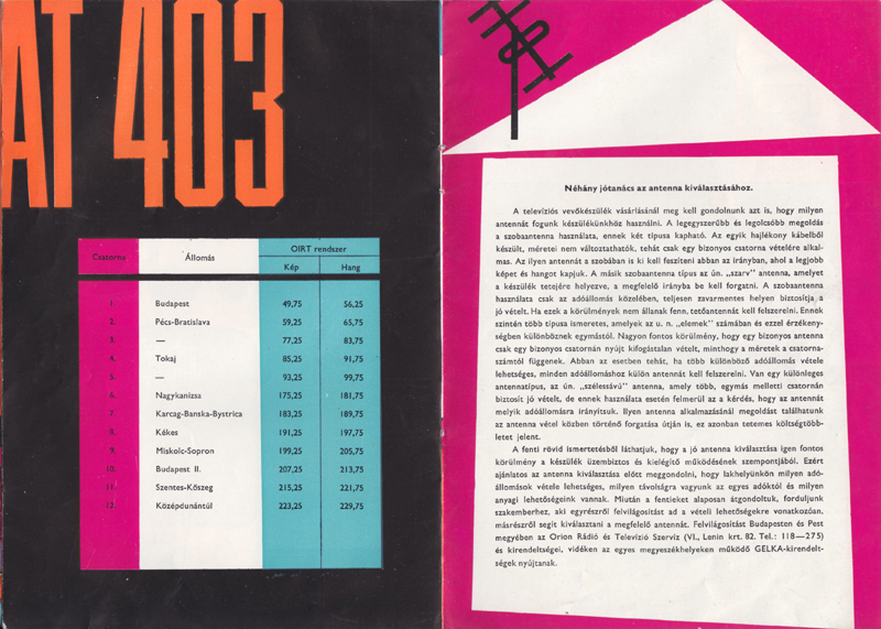

Van is itthon egy videó. Bár nem tudom az mekkora probléma, hogy a két tv közül egyik se folyamatos hangolású, hanem 12 fixen hangolt csatornájuk van.
(#) Massawa válasza (Felhasználó 20218) hozzászólására (») Aug 7, 2015 /
Ilyen csatornákranem igen fogsz video modulátort találni.
Ezek alap OIRT csatornák ( i - II. Sáv) - nagy ritkaság volt a video modulátorok között.

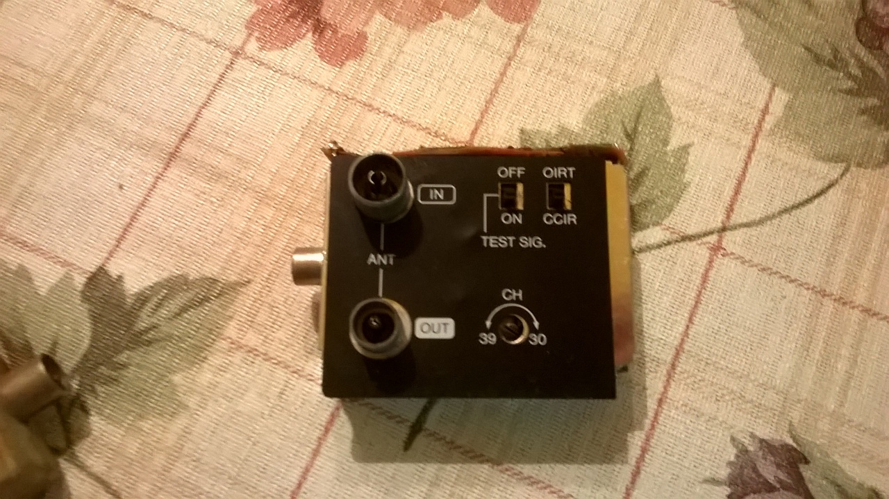

Sikerült kibontanom egy régi Sanyo video modulátorát (még nagyapa hozta Bécsből a videót), és egy barátomtól kaptam ballun trafót is. Ehhez gondolom már csak tápegységet kell csinálnom és bekötni.
(#) Janó bácsi válasza (Felhasználó 20218) hozzászólására (») Aug 8, 2015 /
Mint jól látható a felirat rajta, ez a modulátor a 30-39-es csatornán működik, neked meg az OIRT 1-12-ig kellene. Ezzel a modulátorral sem a Kékesre, sem a 403-asra nem tudsz jelet adni, ha csak át nem tekercseled az oszcillátorát. De ahhoz komoly műszerezettség kell.
