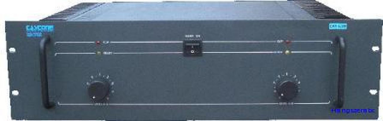

(#) joci33 hozzászólása Jún 18, 2016 /
sziasztok tudna valaki küldeni nekem egy castone cpa 400b vékfok erősítő kapcsolási rajzot ? előre is köszi

(#) granpa válasza joci33 hozzászólására (») Jún 18, 2016 /
Mondat eleji nagybetű, írásjelek?gfok kapcsolás a kapcsolási rajzot keresek témában.

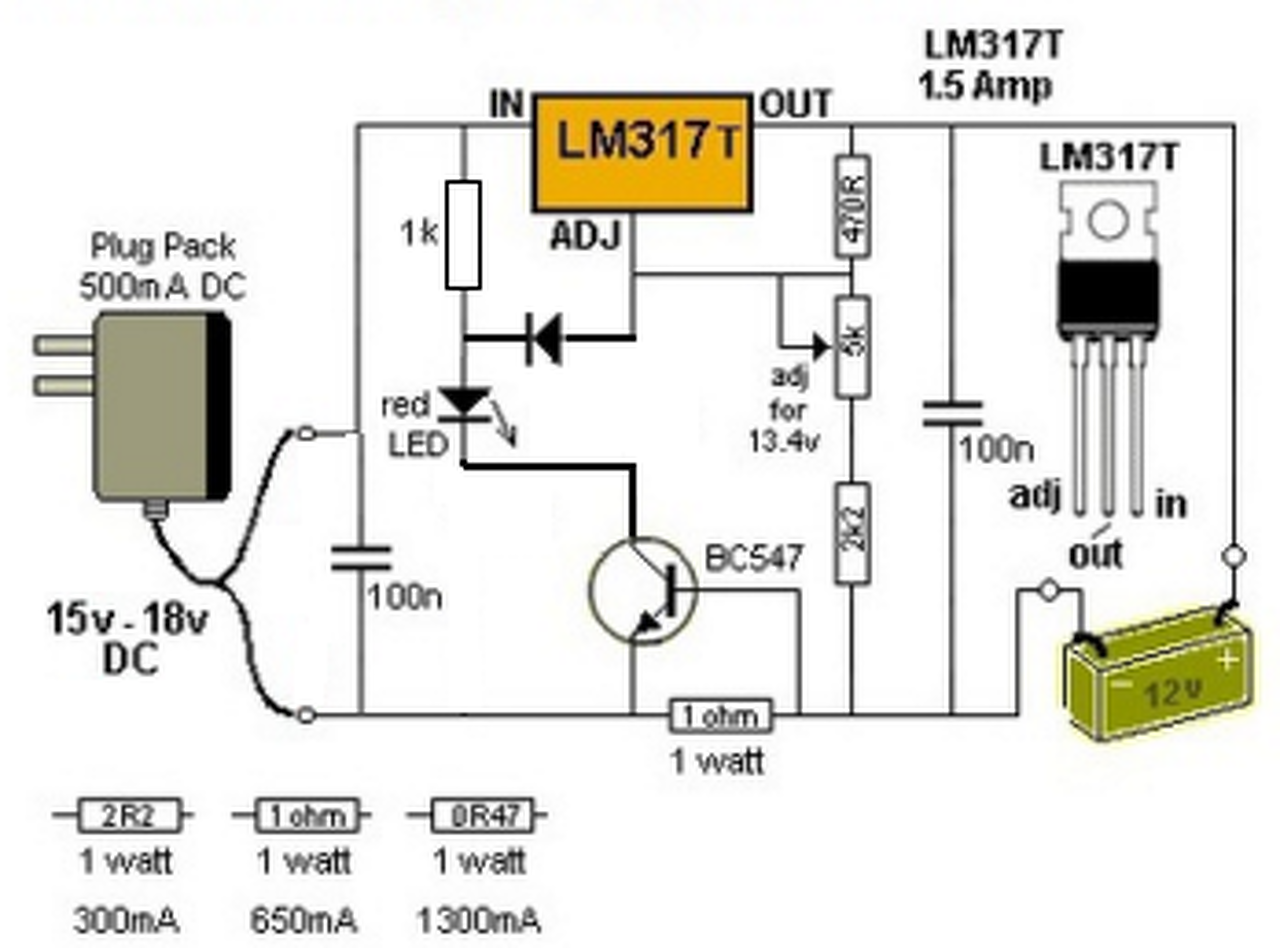

(#) vladcepes hozzászólása Jún 19, 2016 /
Sziasztok! Tudnátok abban segíteni hogy:megépítettem ezt a töltőt töltő Beállítottam a 13,4V ot tölt is, egy bajom van hogy a led csak annyira világít hogy szinte nem is látszik(nagyon halványan). Ledet ellenőriztem ,aztán másik leddel is próbáltam de az is nagyon halvány. Válaszokat előre is köszönöm!

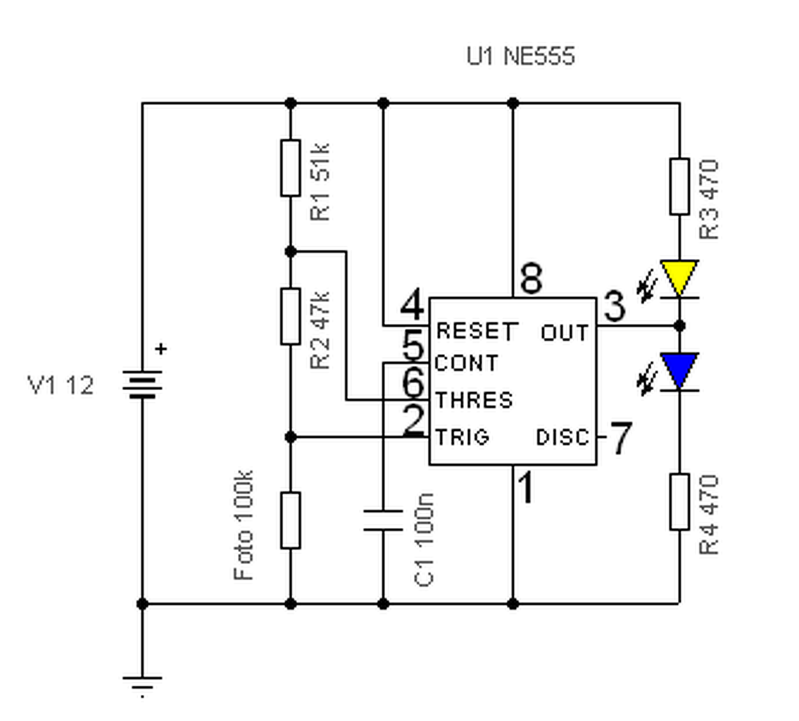

Sziasztok egy bizonyos photoresistor érdekelne engemet !
Lehet e vele olyan feladatot ellátni mint hogy világosnál kék színű ledek sőtétben meg sárga színű ledek vílágitsanak egy áramkörön bellűl kötve ?
(#) proli007 válasza vladcepes hozzászólására (») Jún 19, 2016 /
Hello! Nem véletlen. Amikor az LM317 szabályozza a kimeneti feszültséget, akkor a 470ohm-on 1,2V mérhető. Így az áram rajta 2,55mA. Ez folyhatna maximálisan a Led-en, de nem tud, mert a potin keresztül is ez az áram folyik. És a tranyó csak annyi áramot fog elszívni a Led-en keresztül, amennyi a leszabályozáshoz szükséges.
Ha 13,4V-ra állítod be a kimenti feszültséget, akkor a poti+2,2k-ra jutó feszültség, 13,4V-1,2V=12,2V. A kettő ellenálása pedig 12,2V/2,55mA=4,78k.
Ha az aksi mondjuk 12V-on van, akkor áramkorlátozás van, de a 470ohm-on ekkor is 1,2V van. Tehát a 4,78k-ra 10,8V esik. Így a potin folyó áram, 10,8V/4,78k=2,26mA. Így a Led-re jutó áram, 2,55mA-2,26mA=0,29mA. Vagy is nem fog ettől világítani.
(#) vladcepes válasza proli007 hozzászólására (») Jún 19, 2016 /
Szia! Köszönöm a választ! ,hát akkor marid ilyen halovány Csak hát akkor minek oda a led? (vagy 8-szór is ránéztem hogy ez most világít vagy sem annyira nem látszik).

(#) proli007 válasza Melonpan666 hozzászólására (») Jún 19, 2016 /
Hello! Legegyszerűbben egy NE555-el lehet megoldani..

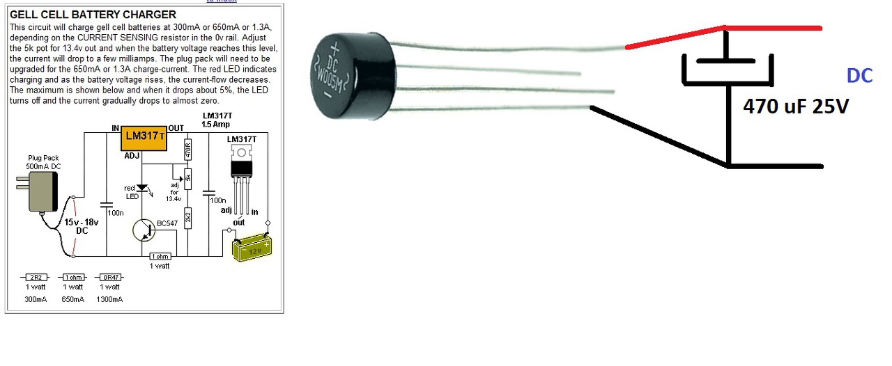

(#) proli007 válasza vladcepes hozzászólására (») Jún 19, 2016 / 1
Ha van kedved átalakítani, akkor egy cseppet lehet javítani a dolgon.. (A dióda, akármi lehet..)
(#) vladcepes válasza pont hozzászólására (») Jún 19, 2016 /
Köszönöm! Hasonlóval próbálkoztam. Na de 1,2V nál ez sem fog világítani. Megmértem a lednél 1,56V van.
Köszönöm! Megcsináltam és lőn világosság. Most jól világít! Ez egyébként addig világít amíg le nem kapcsolom? vagy amikor feltöltötte az akkut akkor már nem világít.?
(#) kadarist válasza vladcepes hozzászólására (») Jún 19, 2016 /
Azt nézd meg, hogy a tranzisztor mikor kap bázisáramot.
