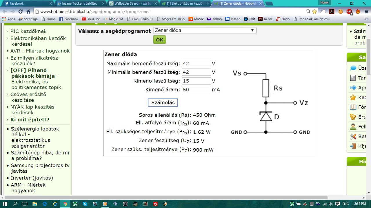

Koszonom, lehet ez lesz a legjobb megoldas szamomra,, tehat megcsinalom ezt az eloszabalyozot es utana kotom be a 7812-ot?

(#) reloop válasza sardi_hunor hozzászólására (») Jún 16, 2016 /
Ebből kettő is messze kevesebb áramot igényel mint fél amper, 10-15mA-re tippelem darabját. Legjobb volna megmérned valami ideiglenesen eszkábált tápról. Előtét-ellenállást és zener diódát javaslok feszültségcsökkentőnek. Bővebben: Link
(#) sardi_hunor válasza reloop hozzászólására (») Jún 16, 2016 /
Tehat ez az egyszeru kis kapcsolas elegendo lenne csokkenteni 12 voltra? vagy ez utan meg be kellene iktatni egy lm7812-ot?
Úgy látom a képen, hogy a betáp egy diódával és egy tekintélyes elkóval találkozik, ez bizonyára kielégítő szűrést fog adni. A NYÁK-on a felirat 14V-ot jelöl, ezt akár ±1-2V pontossággal elég betartanod, tehát 15V-ra is válaszhatod nyugodtan a zener feszültségét. Feszültségstabilizátor alkalmazását feleslegesnek tartom.
Rendben, tehat akkor 15 voltos zenner dioda es 500 ohmos 2 wattos ellenallasra lesz szuksegem es akkor mar kothetem ra az elofokra! Koszonom szepen nagyon a segitseget es a megoldast!
Az ellenállásból egészen biztosan nagyobb értékűre lesz szükséged. Mekkora áramfelvételt mértél a panelnél?
Nem tudom megmerni, mert meg nem erkeztek meg a panelek, meg vannak rendelve es uton vannak! Itt van kiszamitva a dolog es 450 ohmos ellenallast ad ki erteknek!
(#) sardi_hunor válasza proli007 hozzászólására (») Jún 16, 2016 /
A kapcsolas amit csatoltal abban a zener dioda 12 voltos es hany wattos kell legyen?
Az 50mA kimenő áram is sok. Nem tudod megkeresni a leírását? Ez például kevesebb mint 2mA-t igényel, ennek a 2-3 szorosánál a tiédnek sem kéne többet fogyasztani.
Nem szerencsés feleslegesen beterhelned a féltápot, abból könnyen búgás származik.
(#) proli007 válasza sardi_hunor hozzászólására (») Jún 16, 2016 /
Hello! Amit "csatoltam", ott a zéner nem 12V-os, hanem 27V-os. De a típusában benne van a teljesítménye is. A BZX85 1,3W-os. Itt maximum 405mW-ra van kiterhelve. Ha az 1k ellenállásra gondolsz, azon 15V van és 225mW. Vagy is egy 0,6W-os ellenállás jó bele.
De szerintem ne kapkodj. Az áramkörödben láthatóan csak pár tranyó van, annak áramfelvétele, néhányszor 10mA körül lesz. Ahhoz viszont jó lesz egy ellenállás és egy zéner is, ahogy Reloop ajánlotta. De meg kell várni az előfokot, hogy megtudd mit fogyaszt. Utána méretezni a stabilizátort. Nyugi!
Ez nem a vegfok szimetrikus tapjanak az egyik felebol jonne le. hanem kulon tekeres a trafon, de az erosito szekundere alatt van a tekeres ezert nem akarok letekerni belole, mert akkor meg kellene bolygassam a fo szekundereke es azt nem akarom. Tehat a tap terhelese nem gond, mert kulon szekunder tekercs a trafon!A kerdesem igy hat az lenne, hogy a 12 voltos zener melle hany ohmos es wattos ellenallas szukseges?
(#) reloop válasza sardi_hunor hozzászólására (») Jún 17, 2016 /
Ha 1db hangszínszabályzó/előerősítő panel áramfelvétele I amper, akkor az ellenállás értéke 30V/(2I+10mA). Annak érdekében, hogy az előtét-ellenállás ne legyen kellemetlenül forró, válassz 3W-os, vagy akár 5W-os terhelhetőségűt!
(#) nedudgi válasza sardi_hunor hozzászólására (») Jún 17, 2016 /
A terhelő áram ismerete nélkül kár előre görcsölni a Zener diódás stabilizátor méretezésével.
Az ellenállás értékét a bejövő feszültség és a terhelő áram legnagyobb és legkisebb értékei határozzák meg. Először a terhelés áramát kell tudni. Ez az áram folyik át az ellenálláson, ezt ismerve már tudni lehet, hogy minimális bemenő feszültségnél legfeljebb mekkora legyen. Ha a tápfeszültség nő, akkor lép működésbe a Zener dióda, a felesleget elfűti.
