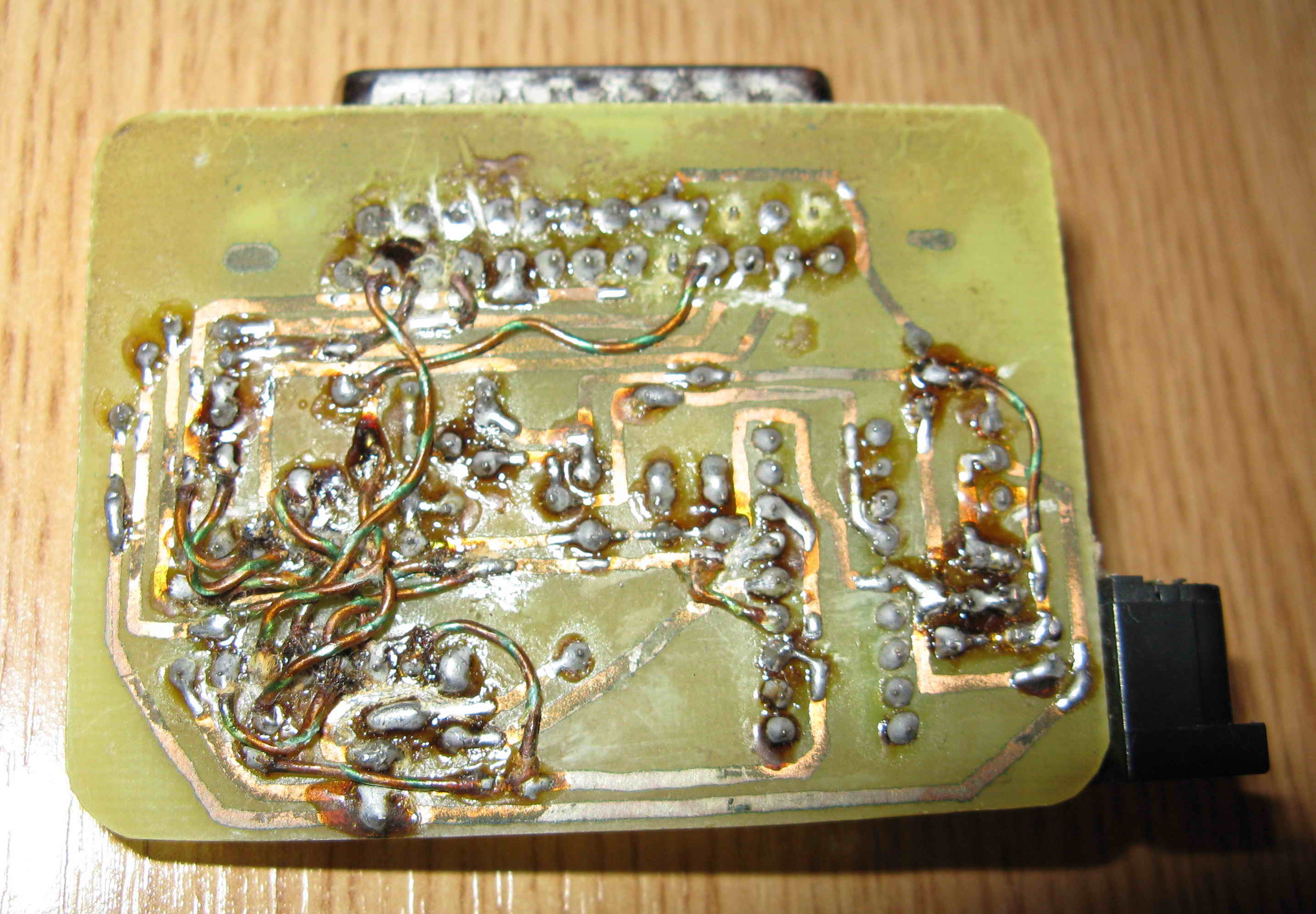

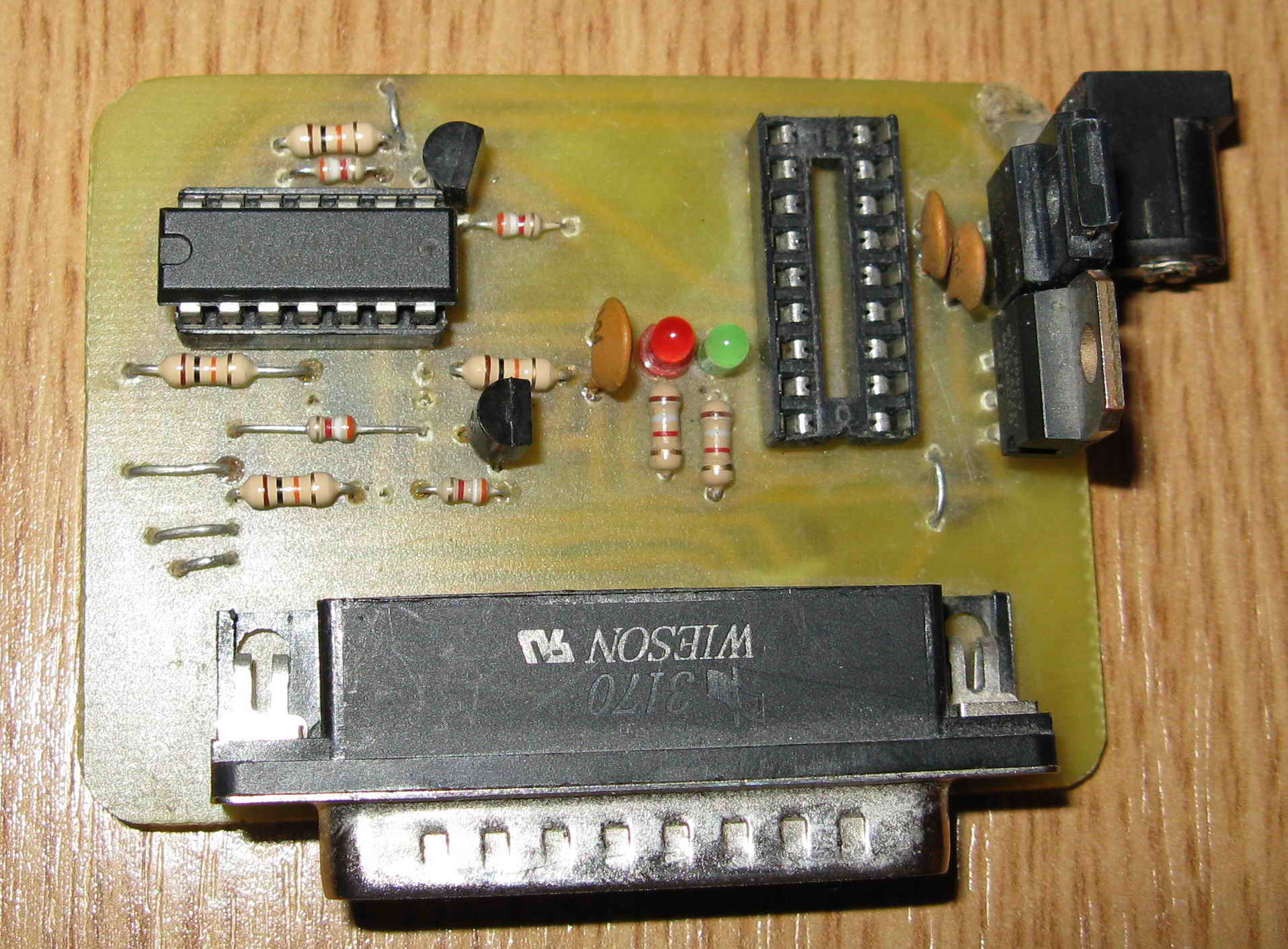

Hi!
egy újabb pic programozó építésébe fogtam. Kész lett. Képek lent. Ez az a programozó, amit valaki le "förmedvény"-ezett. De egy másik fórumtársat megkérdezve, állítja frankón müxik. 16F-es családot elvileg vágja. VAn hozzá adapterem, ami a másik programozóé lenne, de az ugyse müxik. szóval, ha sikerül összeraknom a kettőt, állíthatom frankó kis programozóm van. Valószinüsitem egyszerűségénél fogva debugolni nem tud, de nem baj, arra ott az MPLAB.
Meg most 2-300 pézt nekem megér. Főleg ha müxik. Nem túl szép, filccel rajzolt, nekem egyelőre elég
puli
(bocs a képminőségért )
(#) Csibi válasza uli hozzászólására (») Feb 18, 2008 /
Hi
Ez az első (7 évvel ezelőtti) kézzel rajzolt nyákom (PIC programozó), egy förmedvény ahogy kinéz, de 7 éve szépen végzi a dolgát és végül is ez a lényeg.

(#) Norberto válasza uli hozzászólására (») Feb 18, 2008 /
„ha sikerül összeraknom a kettőt, állíthatom frankó kis programozóm van”
Ezt kizárólag majd akkor mondhatod, ha több alaptípusú PIC-et is hiba nélkül tudsz több tízszer is akár írni, olvasni. Egyébként nem lesz belőle más, mint egy egyszerű "összerakott áramkör".

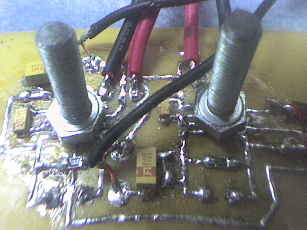

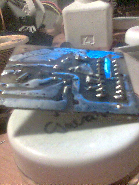

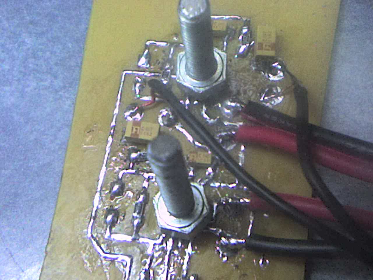

(#) Ricsi89 hozzászólása Feb 18, 2008 /
Helló
Ma megalkottam életem legbrutálisabb erősítőjét. Nagyon komoly, mint ahogy a képeken is látszik A kicsike a maximék által gyártott MAX4364-es IC-kkel van megcsinálva. Egy telefonakksiról letud adni 1W-ot. :yes: A két csavar ne zavarjon meg senkit, az csak a "hűtőborda". Mivel ha az nincs rajta akkor állandóan letilt a hővédelem.
(Nem tudom miért, de lehet, hogy technológiai hiba ez. :yes: )
De így ezekkel a csavarokkal már három órája megy folyamatosan, igaz a két csavar tűz forró.
Ja és a képen látható nyák nem görbe, csak a mobilon nics makró, ezért egy nagyítót tettem elé, hogy jó legyen a kép.
(#) vicsys válasza Ricsi89 hozzászólására (») Feb 18, 2008 /
A nagy áramok miatt ónoztad be a fólia csíkokat? Jó lett, csak a lényeg nem látszik. Amúgy szerintem minden végfokot illene hűteni (ezt is), ezért gyanítom, hogy a technológia nálad sántít...

(#) Ricsi89 válasza vicsys hozzászólására (») Feb 18, 2008 /
A fóliát mostanában mindenen be szoktam ónozni. Csak azért, hogy ne oxidálódjon, mert utána nehéz forrasztani. A hűtést meg nem tudom hogy lehetett volna máshogy megoldani, mert ez smd IC és azt meg nem lehet bordára fogatni. Ja és bocs, hogy nincs kép arról amikor még nincs rajta a csavar, csak a telóm le volt merülve és töltőn volt.
