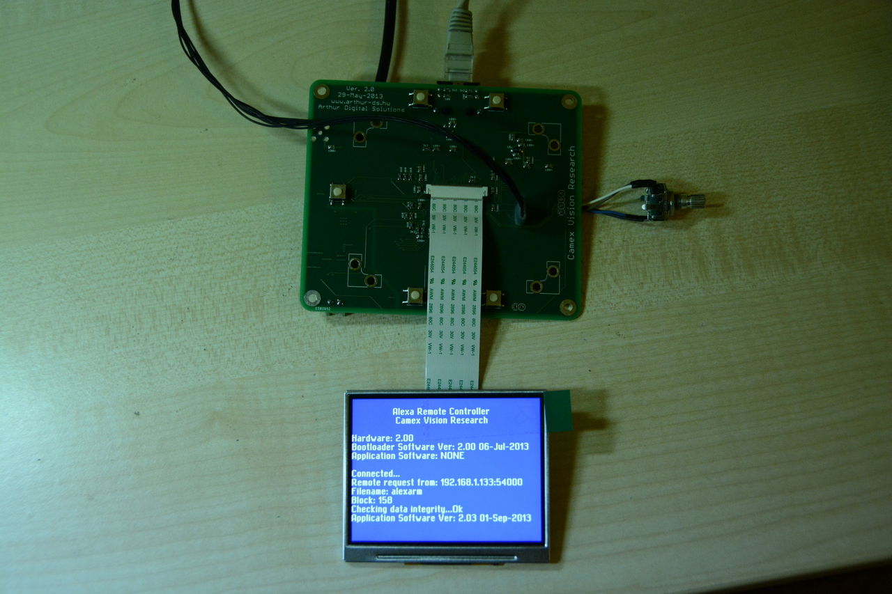

Király az oroszlán! Hasonló készülék 32 bites processzorral (LPC1788) 320x240 TFT, de nem tapizós, Ethernet, RFM22B. Mozifilmes digitális kamerának (ARRI Alexa, RED Dragon) távirányítója. Sajnos a képek elég gyalázatos minőségűek... Van itt róla egy videó is. Bár ez elég régi, azóta sokat fejlődött a software-e.

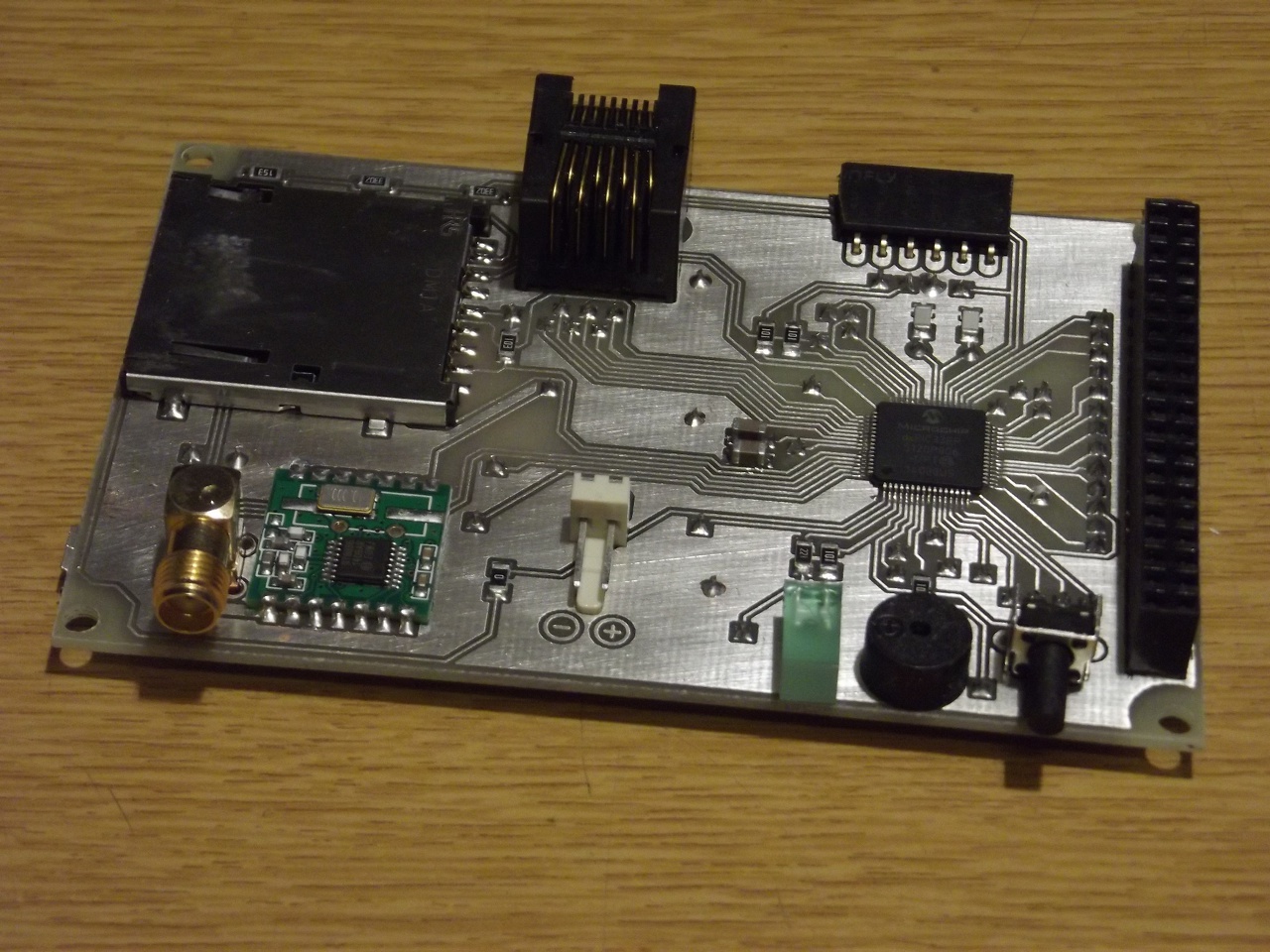

(#) csatti2 hozzászólása Aug 9, 2015 / 6
Na én is beszállok. Ugyan a szoftver még messze nincs kész, de maga a hardver úgy tűnik jól működik.
Ez egy ATXMEGA128A1U-n alapuló, különböző internetes funkciókkal felvértezett óra lesz (audio kimenettel, ami mellesleg galambriasztóként is funkcionál majd különböző ragadozómadarak hangjával szórakoztatja majd őket). A kezelőpanel még nincs kész (azt majd később találom ki, jelenleg nyomógombokat és fény / mozgás érzékelést tervezek, de van még elég interfész kapcsolat komolyabb dolgokra is).
A panel tartalmaz 512kB külső SRAM-ot, 16MByte flash-t, SD kártya csatlakozást (TFT-be építve), USB kapcsolatot, interfészt a TFT panelhez, interfészt az ESP wifi modulhoz, illetve csatlakozási pontokat a segédkártyákhoz. Az audio kártya szintén kész van és működik, az egyik relé a belső hangszóró és a külső közti kapcsolást látja el, a másik pedig az erősítések között kapcsol (nem volt itthon DPDT relém).
A forrasztás olyan lett, amilyen. Még sosem forrasztottam 100 lábú IC-t. A következő majd jobb lesz.

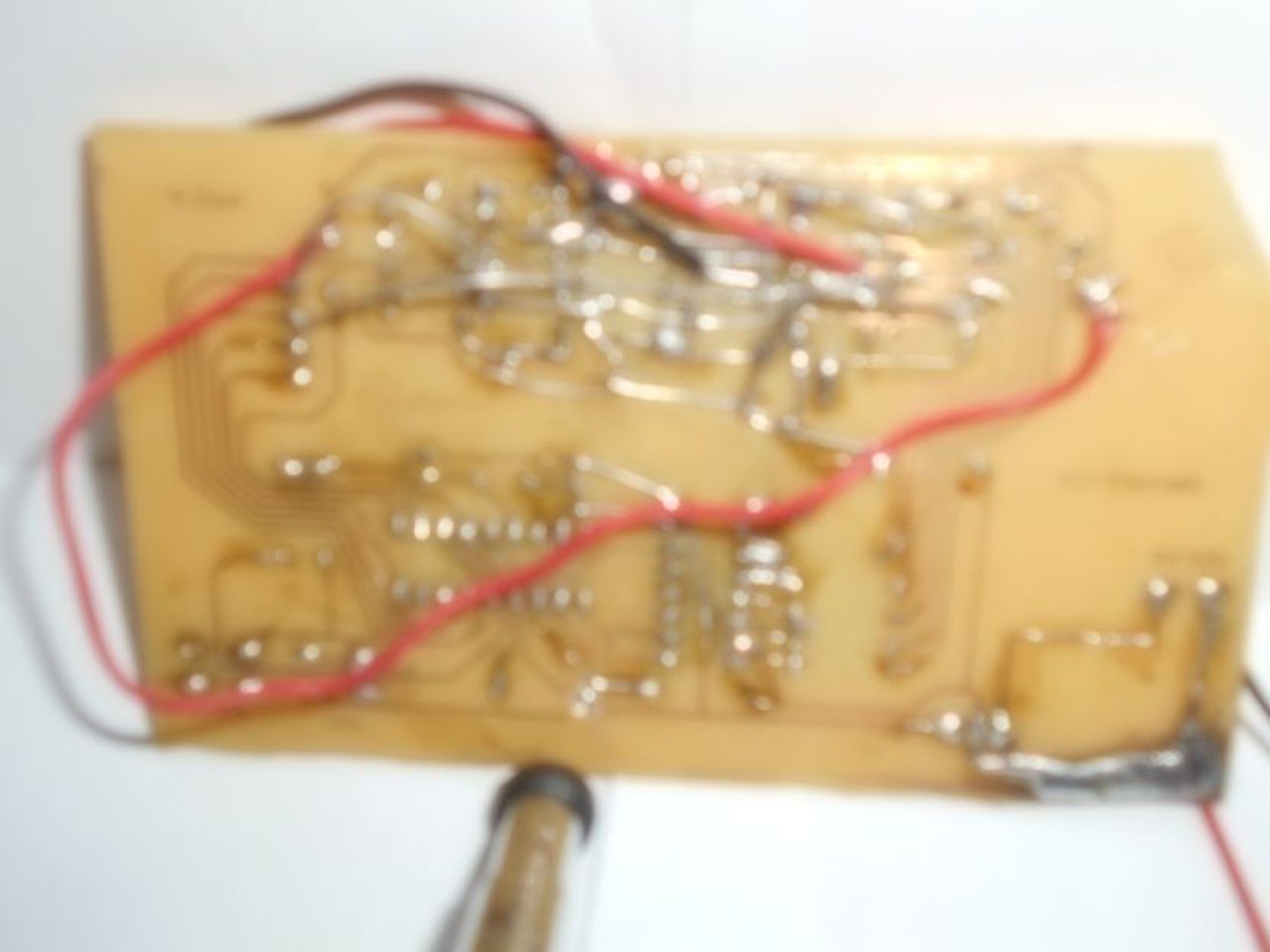

(#) zsolt58 hozzászólása Aug 10, 2015 /
Végre én is írhatok ebbe a fórumba!!
Itt a HE-n találtam egy cikket amihez azonnal hozzá is kezdtem!
Egy digitális óra lett a célpont!
Rakok pár képet videót később teszek! most töltődik fel!
Sokan segítettek a fórumban ezen úton is megszeretném köszöni még egyszer!
És zolek-nak még egyszer köszönöm a nyákterv áttervezését!
Egy kérdés :
Így zölden szép vagy pirosan szebb?
(#) pjg válasza killbill hozzászólására (») Aug 10, 2015 / 1
Ha mindenki ilyen képet tenne fel....
(#) zsolt58 válasza zsolt58 hozzászólására (») Aug 10, 2015 /
Nem birok képet feltölteni!
Azt írja ki hogy hiba a feltöltéskor!
(#) Kovidivi válasza zsolt58 hozzászólására (») Aug 10, 2015 / 1
Méretezd át, hogy 2MB-nál kisebb legyen a kép.
(#) BarnaPili válasza zsolt58 hozzászólására (») Aug 10, 2015 / 1
Mekkorák azok a képek? Lehet,hogy túl nagyok,emiatt nem megy.
(#) zsolt58 válasza BarnaPili hozzászólására (») Aug 10, 2015 / 1
Akkor a várva várt képek!
(#) Buvarruha válasza zsolt58 hozzászólására (») Aug 10, 2015 /
Ha már megköszönted a nyákterv áttervezését, mutathatnál képet a túloldalról is, szemből pedig felesleges ennyi fénykép. Próbáld megtalálni azt a távolságot, ahonnan még éles lesz a kép, de nem is túl távoli és javasolt a masinát valami fix helyre letámasztani, az is sokat segít a képek élességén.

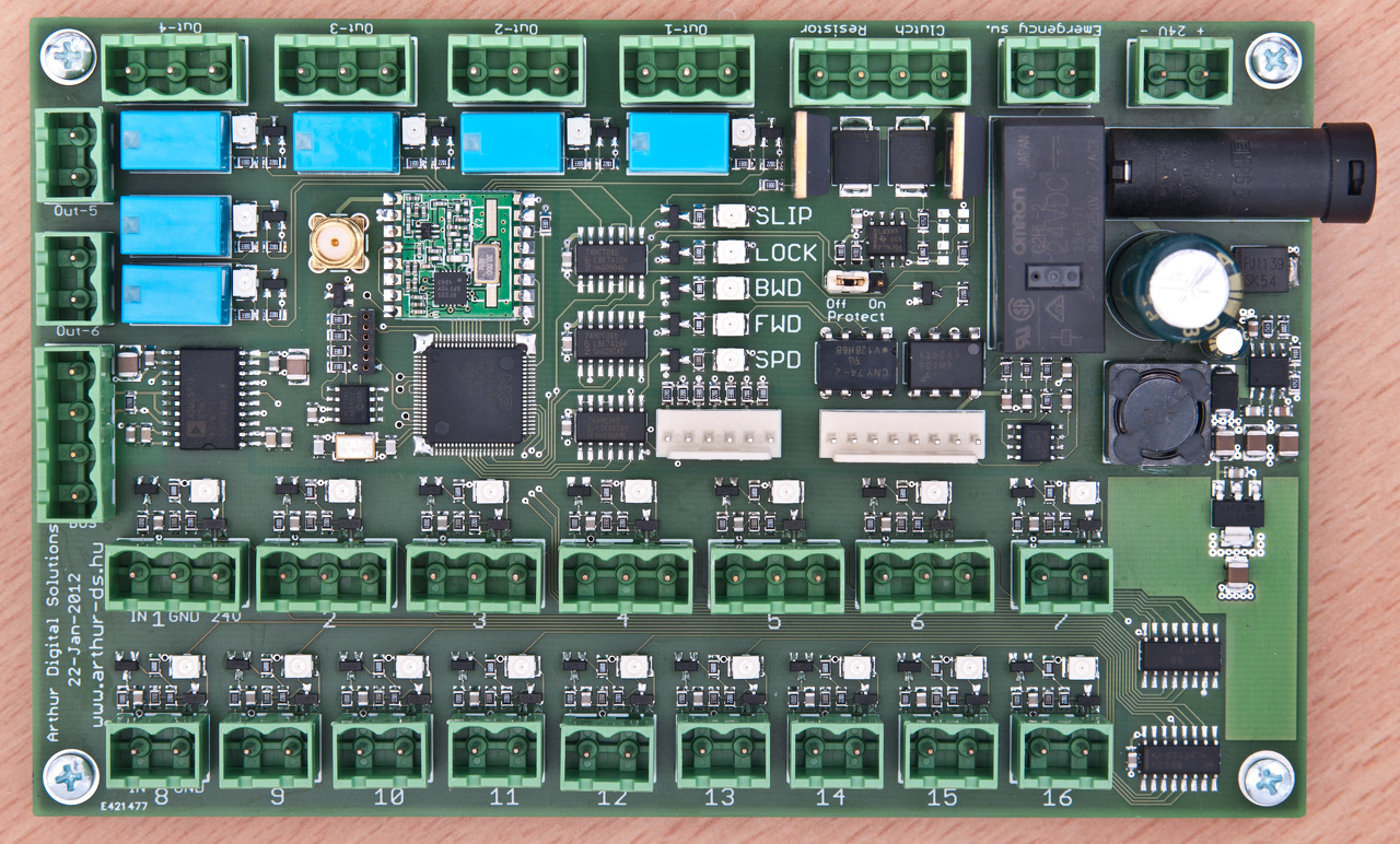

(#) zenetom válasza killbill hozzászólására (») Aug 11, 2015 /
Na, ez már művészet.
RFM22 van rajta? Illetve középen valami FPGA?
Jobb oldalt a táprésznél, a stabIC(?) és kondi között az a sok átkötés mi célt szolgál? Esetleg a nagy áramok miatt van?
(#) kiborg válasza zenetom hozzászólására (») Aug 11, 2015 /
A sok átkötés a két oldal között a hővezetést szolgálja szerintem.
A fémnek jobb a hővezetése,ezért furatgalván. Feltételezem,hogy a NYÁK másik oldalán is van egy nagyobb felület ami "hűtőborda"-ként funkcionál.
(#) killbill válasza zenetom hozzászólására (») Aug 11, 2015 /
Igen, RFM22B. Az a TQFP IC egy LPC1754 mikrokontroller (ARM Cortex-M3). A stabilizátornál a sok VIA megszokás a tápok vezetésében. Nem túl nagy áram folyik ott (max. 100mA), nem indokolt ez a sok furat. A kondinál inkább van jelentősége, kisebb induktivitása van a bekötésnek. Amúgy a panel négyrétegű. A hűtés meg egyenesen rossz, mert termál csapdával van bekötve a stabilizátor hűtője, ami nem szerencsés. Az RFM22 alatt nem szabadna vezetéket vinni, a V2 panelon már nem az alkatrész oldalon mennek azok a fóliák.
A hozzászólás módosítva: Aug 11, 2015

(#) pjg válasza killbill hozzászólására (») Aug 11, 2015 /
Így kell valamit dokumentálni! Mi ez? Riasztó?
(#) killbill válasza pjg hozzászólására (») Aug 11, 2015 /
Forgóajtó-vezérlés.
(#) Gránátalma válasza killbill hozzászólására (») Aug 11, 2015 /
És miért terveztél forgóajtóhoz vezérlést? Tud valami pluszt a gyáriakhoz képest, vagy csak költséghatékonyság miatt?
(#) killbill válasza Gránátalma hozzászólására (») Aug 11, 2015 /
A megrendelőm a saját tervezésű/gyártású ajtóihoz terveztetett velem vezérlést. Azt tudja, amit a megrendelő kért.

(#) zsolt58 válasza Buvarruha hozzászólására (») Aug 11, 2015 / 1
Tessék!
A képminőség nem jó és a nyák-lap se sikerült úgy ahogy terveztem de legalább működik!
(#) Mircsof válasza zsolt58 hozzászólására (») Aug 11, 2015 /
Akkor nem is a nyáklaphoz, és a szépséget kell dicsérni, hanem azt csodálni, hogy ez működik!
Egyébként tényleg gratulálok, hozzá, hogy működik!
