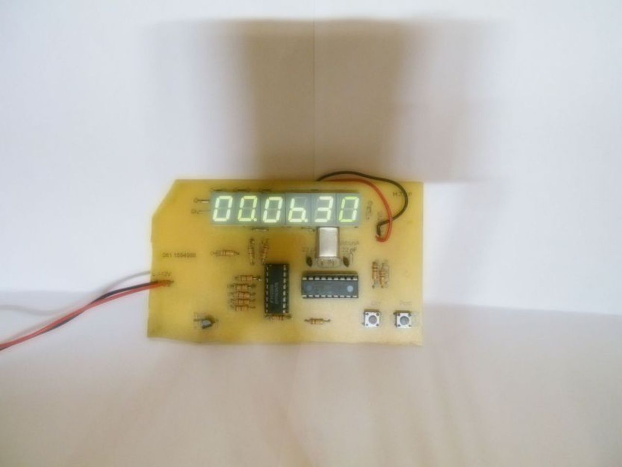

Itt a HE-n találtam egy cikket amihez azonnal hozzá is kezdtem! Egy digitális óra lett a célpont! Rakok pár képet videót később teszek! most töltődik fel! Sokan segítettek a fórumban ezen úton is megszeretném köszöni még egyszer! És zolek-nak még egyszer köszönöm a nyákterv áttervezését! Egy kérdés : Így zölden szép vagy pirosan szebb? Üdv!
Nem birok képet feltölteni!
Azt írja ki hogy hiba a feltöltéskor!
Méretezd át, hogy 2MB-nál kisebb legyen a kép.
Mekkorák azok a képek? Lehet,hogy túl nagyok,emiatt nem megy.
Akkor a várva várt képek!
Ha már megköszönted a nyákterv áttervezését, mutathatnál képet a túloldalról is, szemből pedig felesleges ennyi fénykép. Próbáld megtalálni azt a távolságot, ahonnan még éles lesz a kép, de nem is túl távoli és javasolt a masinát valami fix helyre letámasztani, az is sokat segít a képek élességén.

Tessék!
A képminőség nem jó és a nyák-lap se sikerült úgy ahogy terveztem de legalább működik! Üdv! |
