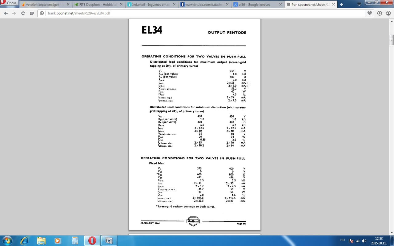

Az anódon 440V. A katódáram 65mA. Doksi alapján ez 34W.

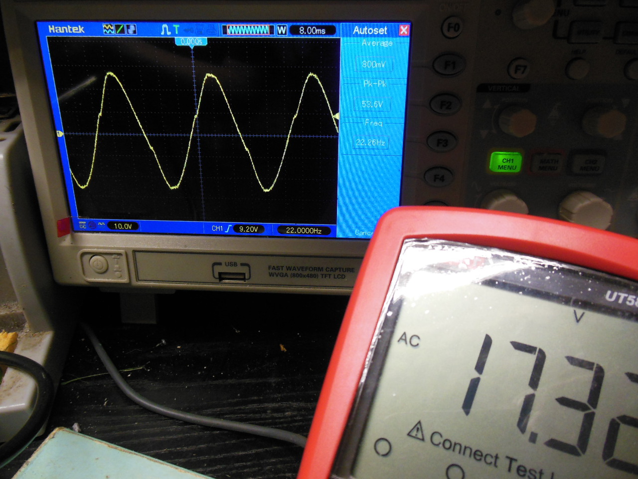

Nézem más frekvenzián is. Ahogy megyek lefelé 100Hz alatt a jelszint marad ugyanaz, de a szimetria szétcsúszik ugyanúgy, mint ahogy a képen van, csak jobban. Nullátmenetnél tüske, és a teteje, alja a színusznak bebukik.
30Hz- en márcsak 22W ot tud. Kép. A hozzászólás módosítva: Aug 11, 2015
22Hz -nél 22W kereken. Ismét a bemenet lesz a ludas.

Nem hinném, hogy 34W. Vagy én számolok rosszul.
Eredetileg mennyit kéne tudnia? Lehet, hogy túl sokat vársz el tőle. Honnan tudnám az árnyékolást? Az EF9-et se értem, eddig EF86 volt benne.
Adatlapot beillesztettem. Ott írja EL34 PP üzemmódját. Erre a feszre, ekkora árammal, mekkora a kimeneti teljesítménye.
