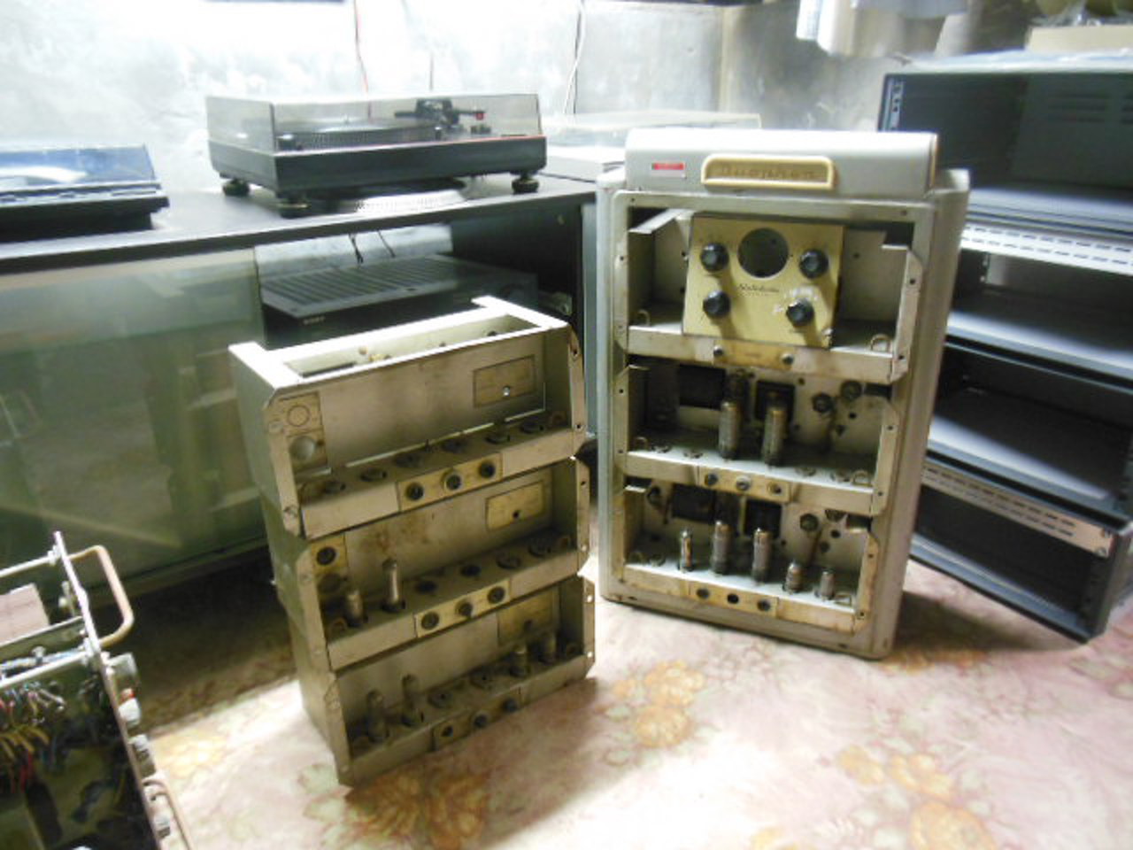

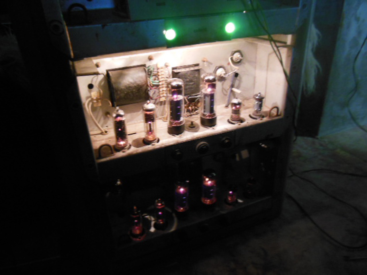

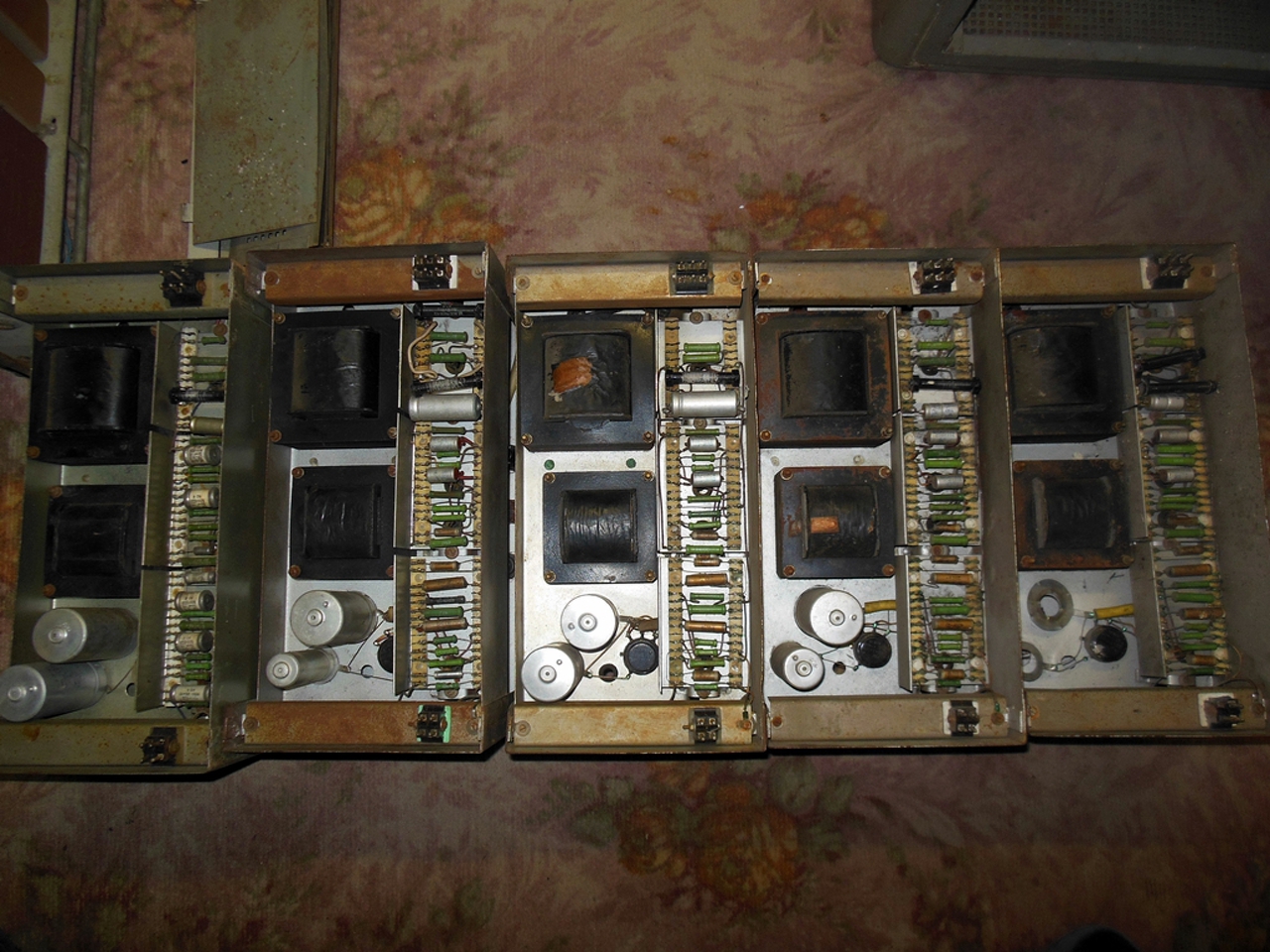

Sokat gondolkodtam a témanyitáson, aztsem tudom mit írjak egyelőre. Régóta nagy álmom volt egy ilyen erősítőt helyrehozni. Nagyon kedvelem a régi rádiókat, ketyeréket. Tudok bíbelődni hosszasan akár egy régi ellenállással is. Nemrég úgyhozta az életem, hogy egy (mostmár) barátomtól tudtam szerezni egy FITE Duophon szekrényt, kezelővel és 5 darab fégfok rackkel. Nagyvolt az öröm, aztsem tudtam hogyan fogjak hozzá. Ez volt már több hete. Azóta forgattam sokat. Biztosan olvasták többen a csövesben, hogy izzottak a csövek, katódellenállás gondom volt, torzított, kontaktos volt. Mára meguntam. Tegnap ujrafüztem az egyik végfokot új alkatrészekkel. Egy kis méregetés után beállt minden. Meglettek a bemenetek, eltűnt a brumm. Szóval összeállt minden (az egyik végfokon, szekrény nélkül.). A célom azvolna, hogy az egészet felújítom. Ezért nyitottam a topikot, hogy kicsit írogassak (talán blognak is tűnhet a későbbiekben), átlássátok, ha hibázok elkapjatok időben. Ismertek, még csak tanuló üzemmódban vagyok. -A célom azvolna- , hogy egy sztereo szekrényt építek belőle, úgyhogy mind a két végfok üzemel egyidőbe. Választható oldalakkal. Választható anódáram kijelzéssel. Külön hangerő a rack moduloknak, külön a fejnek. Külön bemenetválasztó az érzékenységekre, és külön kimenetválasztó. Hosszútávon mind az 5 szekrényt felszeretném újítani. 2Db El34, és 2Db 6L6. Ronin, és Mofesa eddíg sokat segített privátban. Hátha másoknak is hasznára válik. A hozzászólás módosítva: Júl 12, 2015
Szia,
szép kis szerkezet, jó így egyben látni. Sok sikert hozzá, remélem sok örömöd lesz benne, addig is amíg felújítod. Esetleg ha van rajzod hozzá, feltennéd ide?

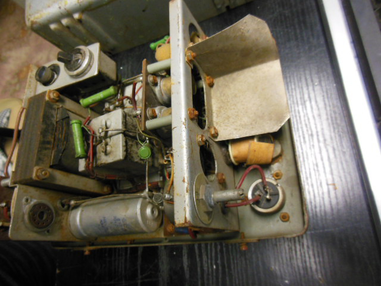

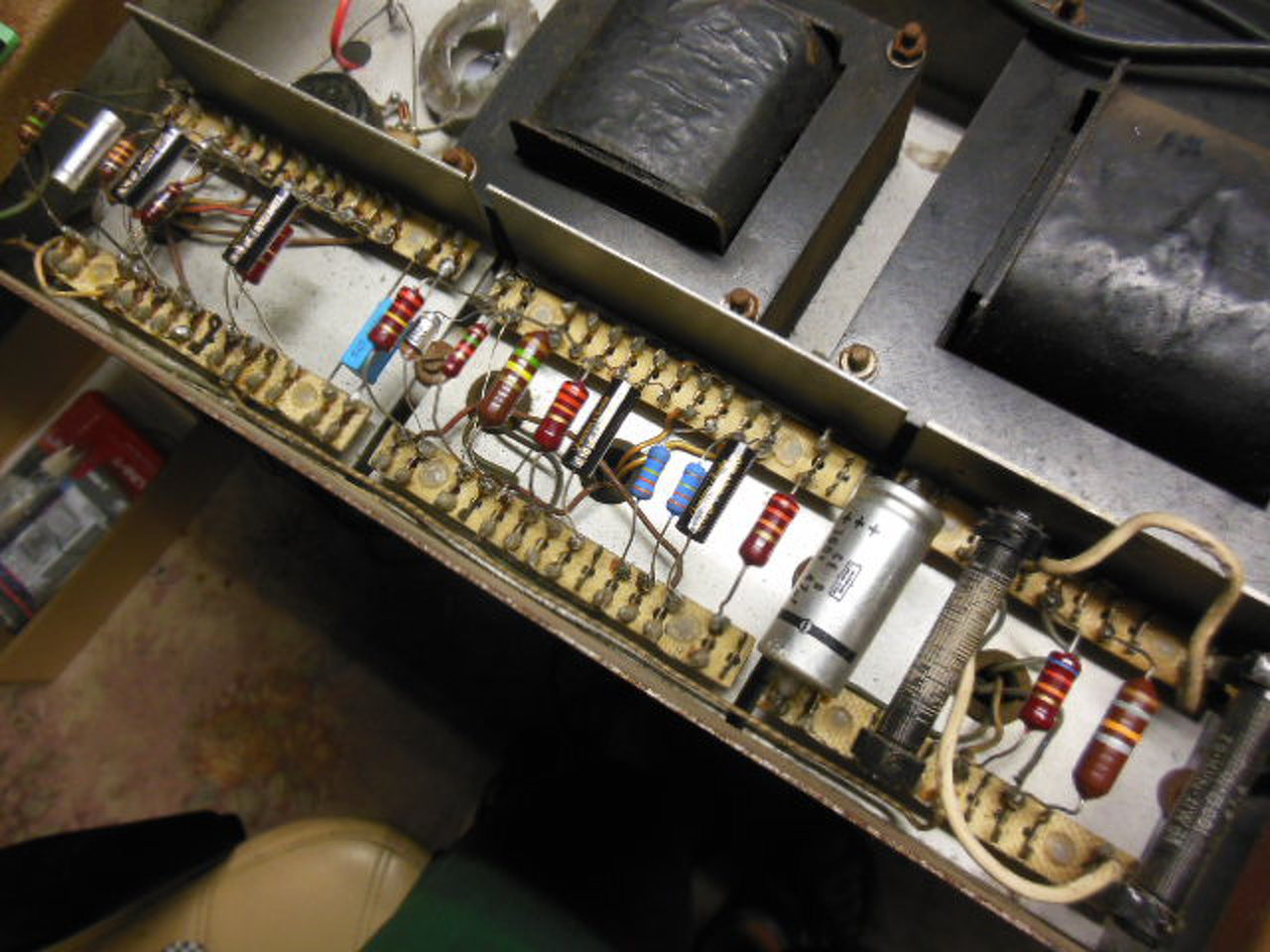

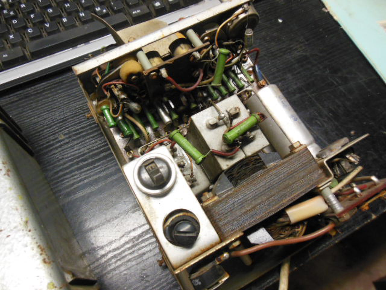

Tudod említettem, hogy kondihangot hallok kisülni, ha a potihoz érek.. Elvolt kötve. C5 levolt húzva nagyfeszre. A másikban épp matatok. Ott már nemúgyvan. Valaki rosszul kötött 20 éve. : )
R7 el párhuzamosan volt. A hozzászólás módosítva: Júl 13, 2015

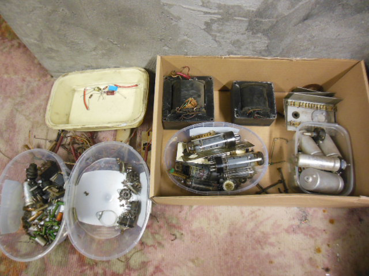

![]() Ezért jó ötlet újra építeni, új alkatrészekkel az egészet, mert lehetnek ilyen buktatók. A régi alkatrészek is aknák egy mocsárban, ma ez döglik be, holnap az. Bár sokan azt mondják a régi alkatrészek még alkatrészek voltak, a maiak semmit nem érnek. A hozzászólás módosítva: Júl 13, 2015

Azthittem énis, mielőtt egyik este működött négy órát, másnap reggel megmár egyik előfok bemenetén sem lehetett betolni a jelet. Anód izzott, utána nem. 240ohm volt katódellenállásnak, mikor kicseréltem 470R nél álltbe az áram. Szóval izgi ez. Ami hiba maradt még azt betudom beállításnak. Kábelezése is törik, mint egy ropi.
Ha megnézed énsem mai alkatrészekre cseréltem a régieket.. A hozzászólás módosítva: Júl 13, 2015

Pedig érdemes lenne teljesen "újjáépíteni" szerintem. Üzembiztosabb lenne. Bár van aki szereti az örök elfoglaltságot A hozzászólás módosítva: Júl 13, 2015

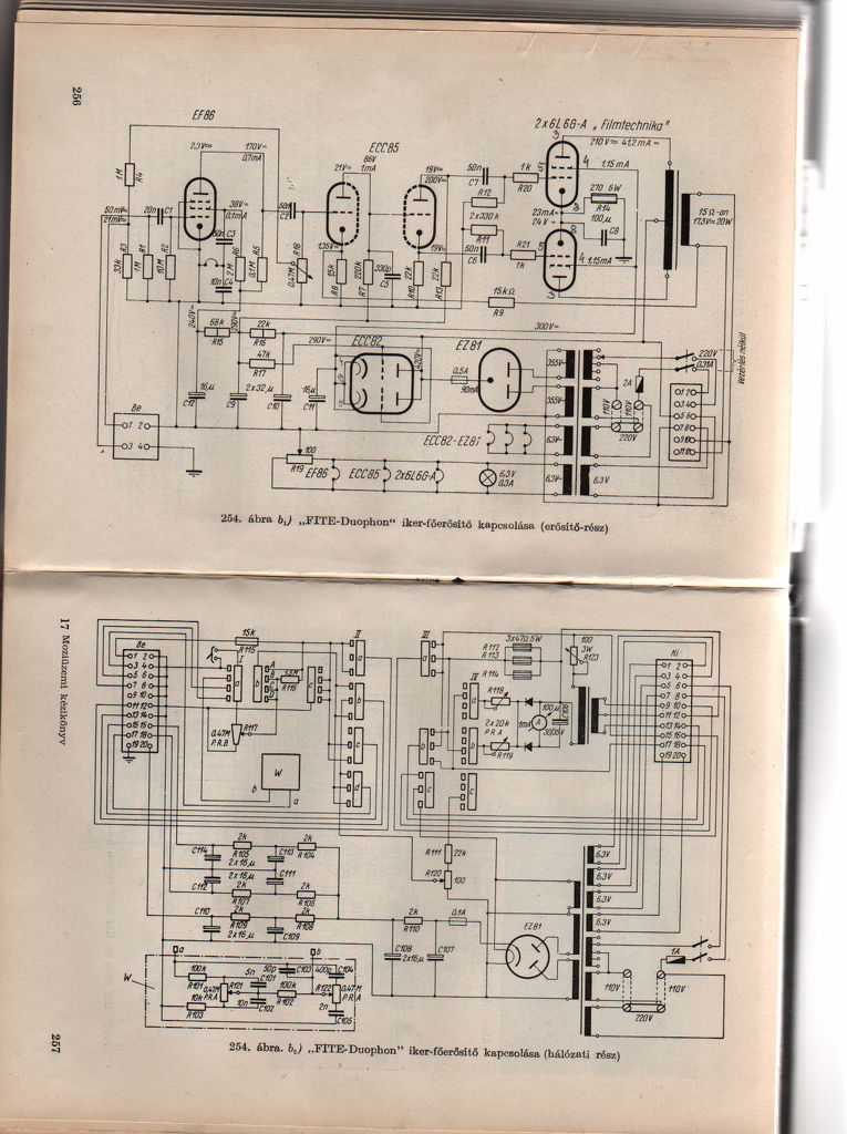

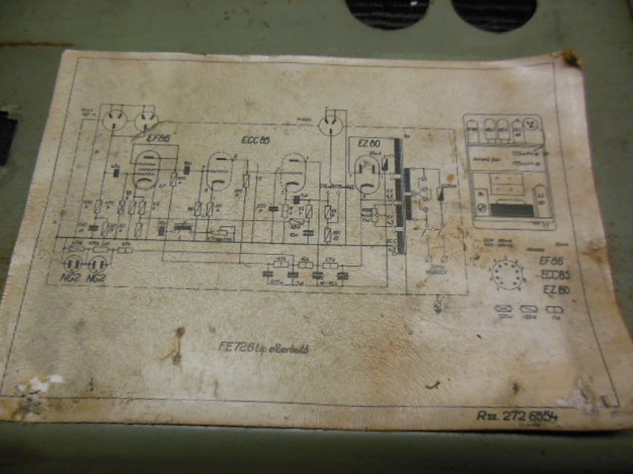

No, elintéztem a dolgot. Az erősítő adatai is megvannak mostmár, meg amit én scannelek az sosincs 200DPI alatt, így olvashatóbb. Azért a régi nyomdatechnika nem olyan szinten állt, mint a mostani...
Hú, de jóvagy! Ígen ezlesz az. Amit ír, hogy fite fényhangerősítő, azis megvan. Nemtudtam miaz. Előerősítőnek néztem, de akkor annak is megvan már az adatlapja. Ott scannelted? Nemhiszem, hogy dugiba fotóztad. Nagyon jóminőségű.
Leköteleztél! Köszönöm szépen! : )
Nem volt mód fotózni, ez egy nagyon pici hely, nem az amire gondoltam. Viszont elmagyaráztam az eladónak, hogy ez az a könyv, ami senkinek sem kell rajtam kívül és elhoztam 3k-ért. Igazából én mozigépész is voltam egy rövid ideig - van is egy nagy moziüzem könyvem - és ebben több olyan kapcsolás is van, amit még sosem láttam. (Pl. a TRT 16-os gépet sokat javítottam, átalakítottam, de rajzom sosem volt komplett, csak amennyit visszarajzoltam.)
Pont a fényhang rész volt amit átalakítottam fotocellásról fényelemesre - ez minőségileg nagy ugrást jelentett akkor. Persze nem olyan jó, mint az akkoriban még ritkán alkalmazott mágnescsíkos hangsáv.

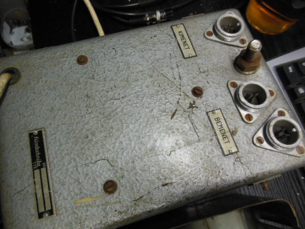

Akkor ezt biztosan ismered.. Igazából micélt szolgált ez az egység? Nemértem. Remélem nemcsak miattam hoztad el, mert akkor nemcsak leköteleztél demég adósod is vagyok..
Ilyet sem láttam soha - szerintem öregebb nálam - bár ez az újabb sorozatú fényhang előerősítőnek tűnik. Az elkó mellett EZ80, a másik két foglalatot meg kell nézni melyik az ECC és melyik az EF86. Nemcsak miattad hoztam el, egyébként is megtetszett, mert sok dolog van benne és még nem olvastam. Majd meglesz az egész - ahogy időm engedi - pdf-ben is.
Baloldali az EF86. Még a rajz is bennevan.. : ) TAlán ha az egész duophon kész, eztis rendberakom hozzá. Aztán márcsak egy vetítő kell.. : )

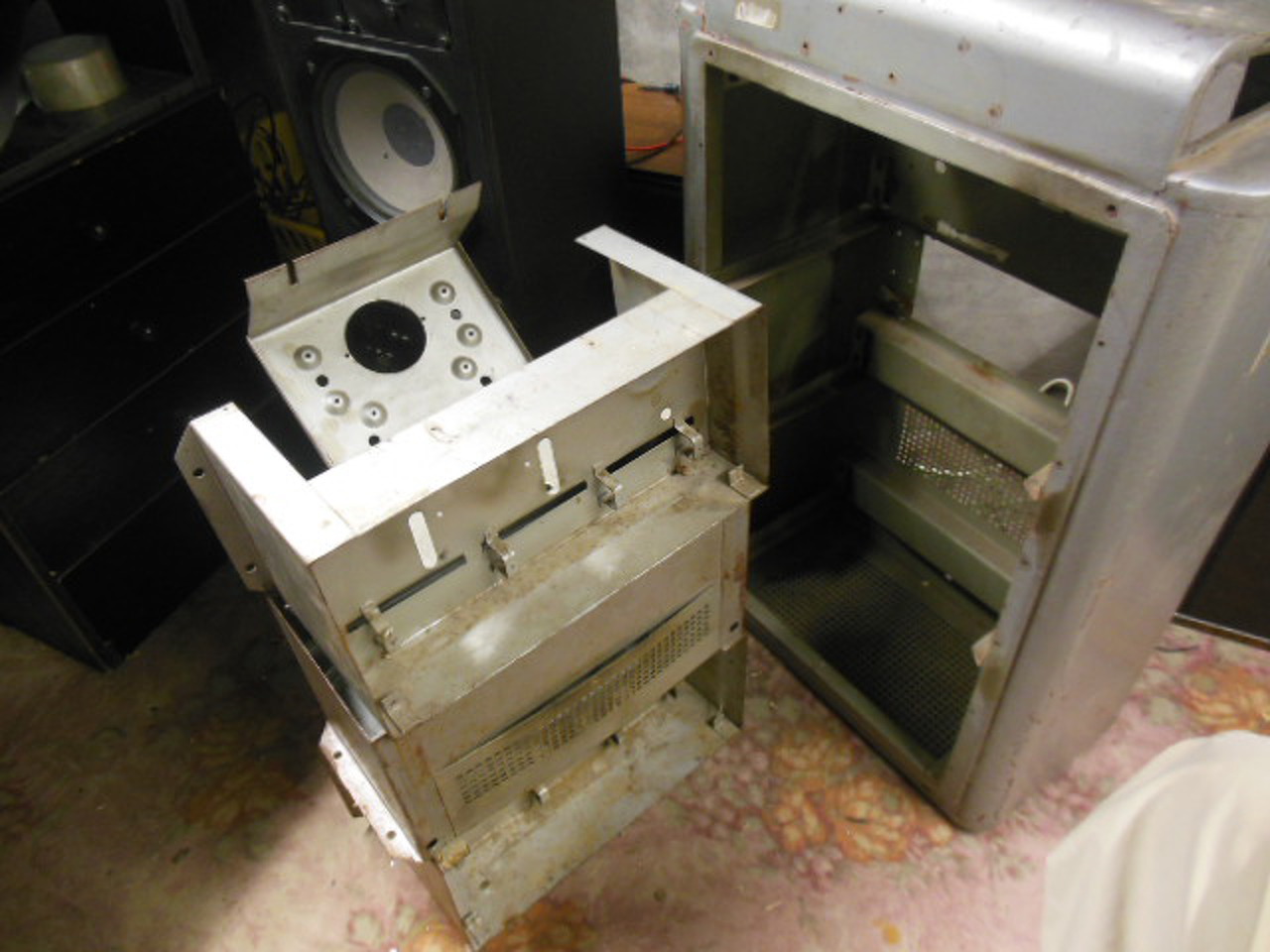

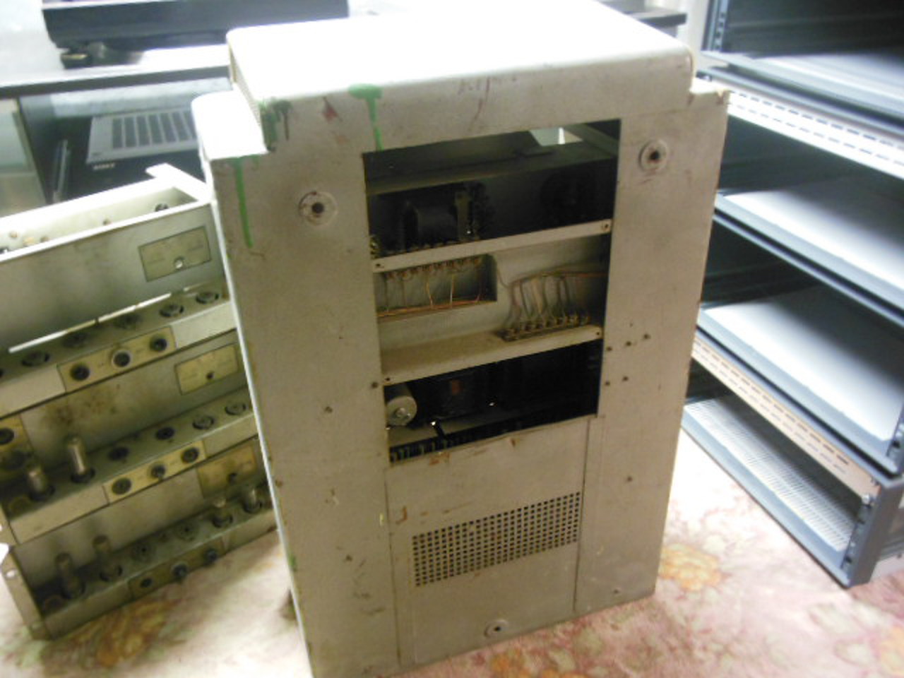

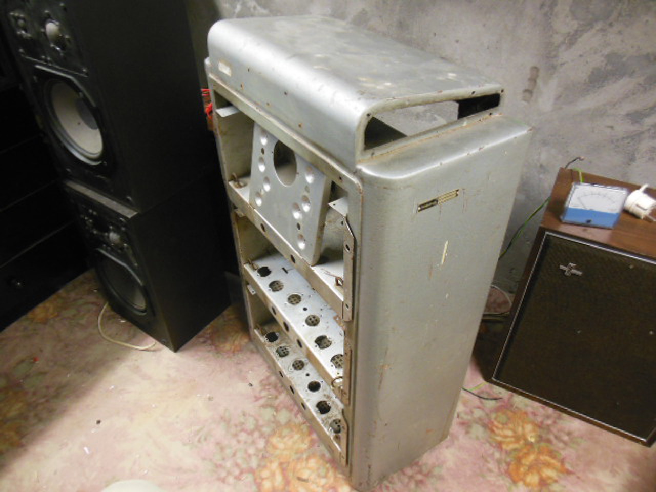

No, ennyire jutottam ma. Egy szekrényt lakoltattam ki idáig. Ki kellett reszelni a noval foglalatok helyéről egy picit. Az újabbak nagyok. Kerámia nemfér a helyükre. Pákám elhalálozott. Nemtudom mikor tudok újat beszerezni.
Véleményetek szerint mennyire szórja meg a hálózati a kimenőt? Mofesaval múltkor beszélgettünk személyesen és felvetette, hogy fényezés előtt érdemes lenne árnyékolni a kettőt egymástól. Szerintetek mennyire esélyes? Hagynám a gyári állapotot ha lehet. Gondolom mérés alapján kiderülne. Érdemeslett volna egy fülhallgatót kötnöm a csatolóra, és hallgatóznom.
Nem kell árnyékolás, a vasmagok erővonalai a mostani elhelyezésben egymásra merőlegesek.

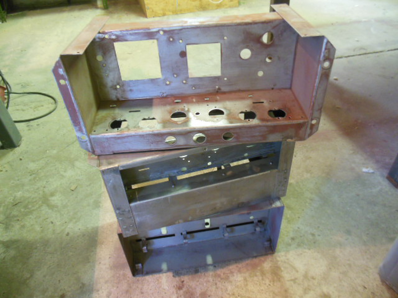

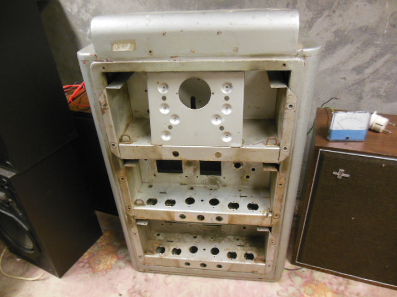

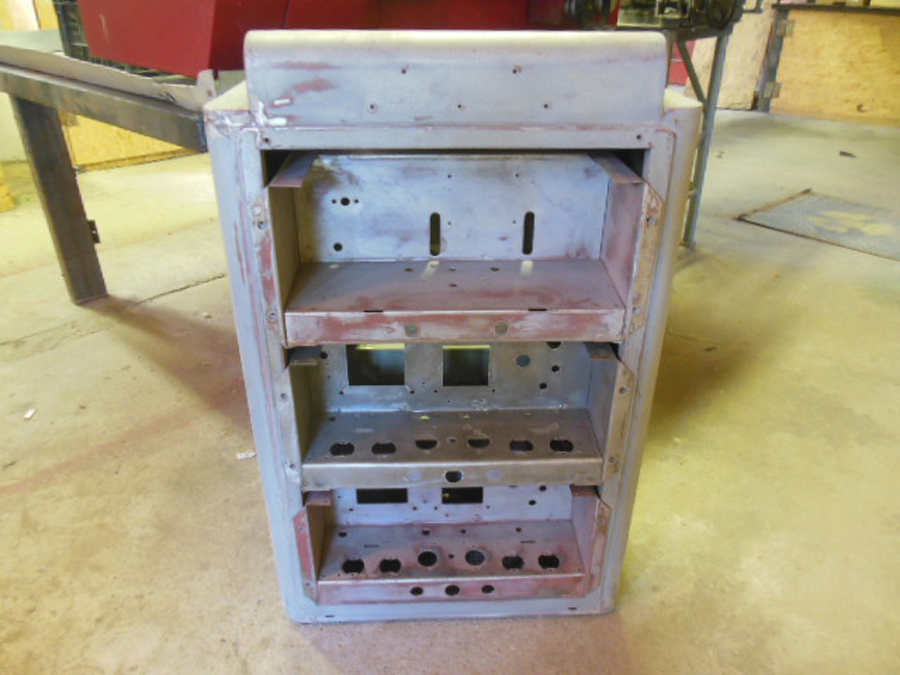

Kilakoltattam az egész készüléket. Visszarakni már nemlehet ugyanúgy. Bár nemis volt cél.. Kezdődik akkor.. : )
Kerestem galvanizáló műhelyet. Kecskeméten találtam. A rackek oldalain található füleket szeretném krómoztatni. Még rajtavan. Elviszem legközelebb.

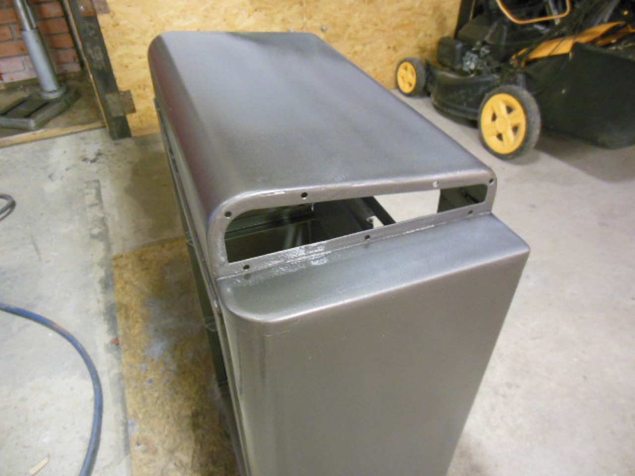

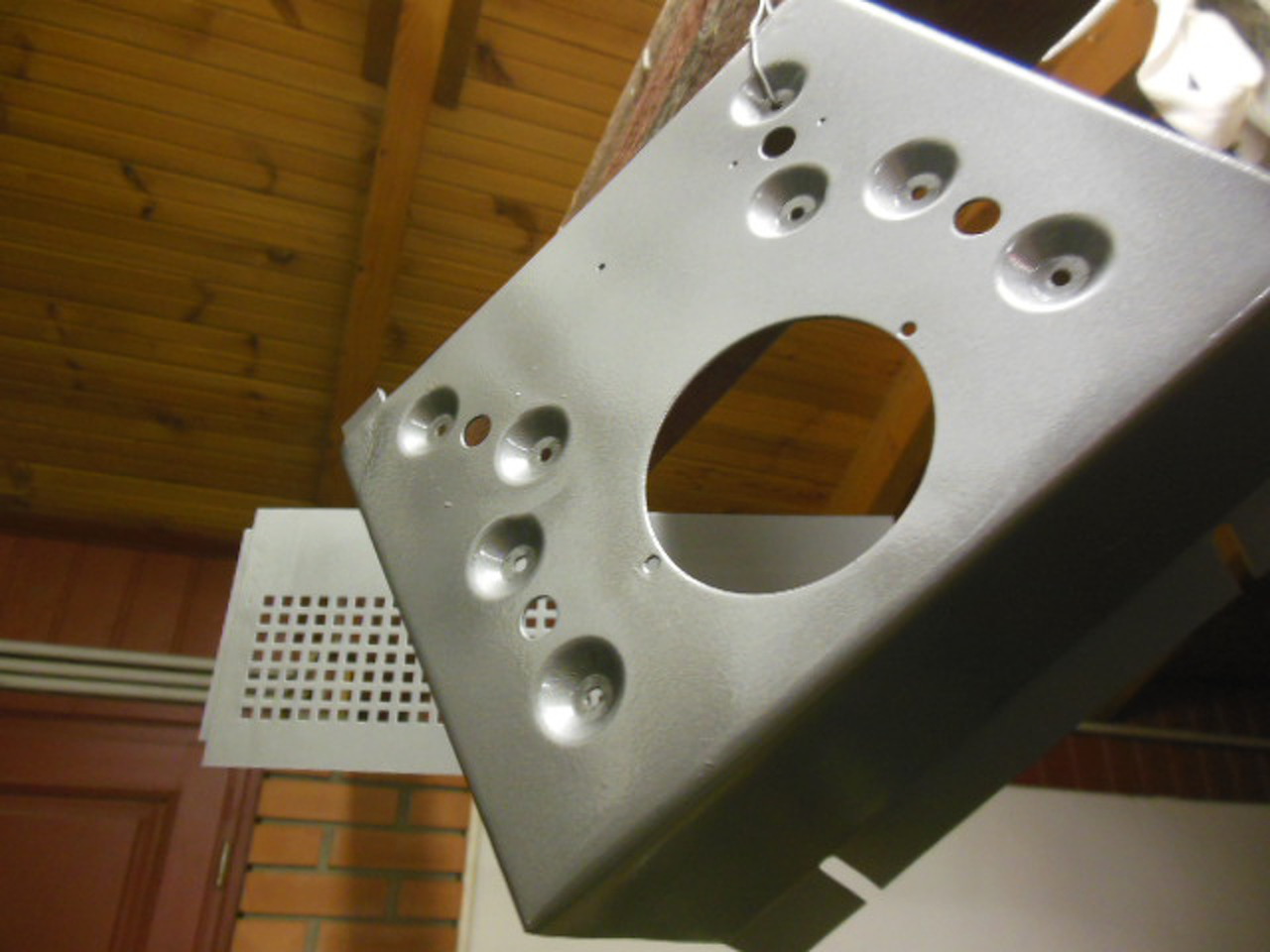

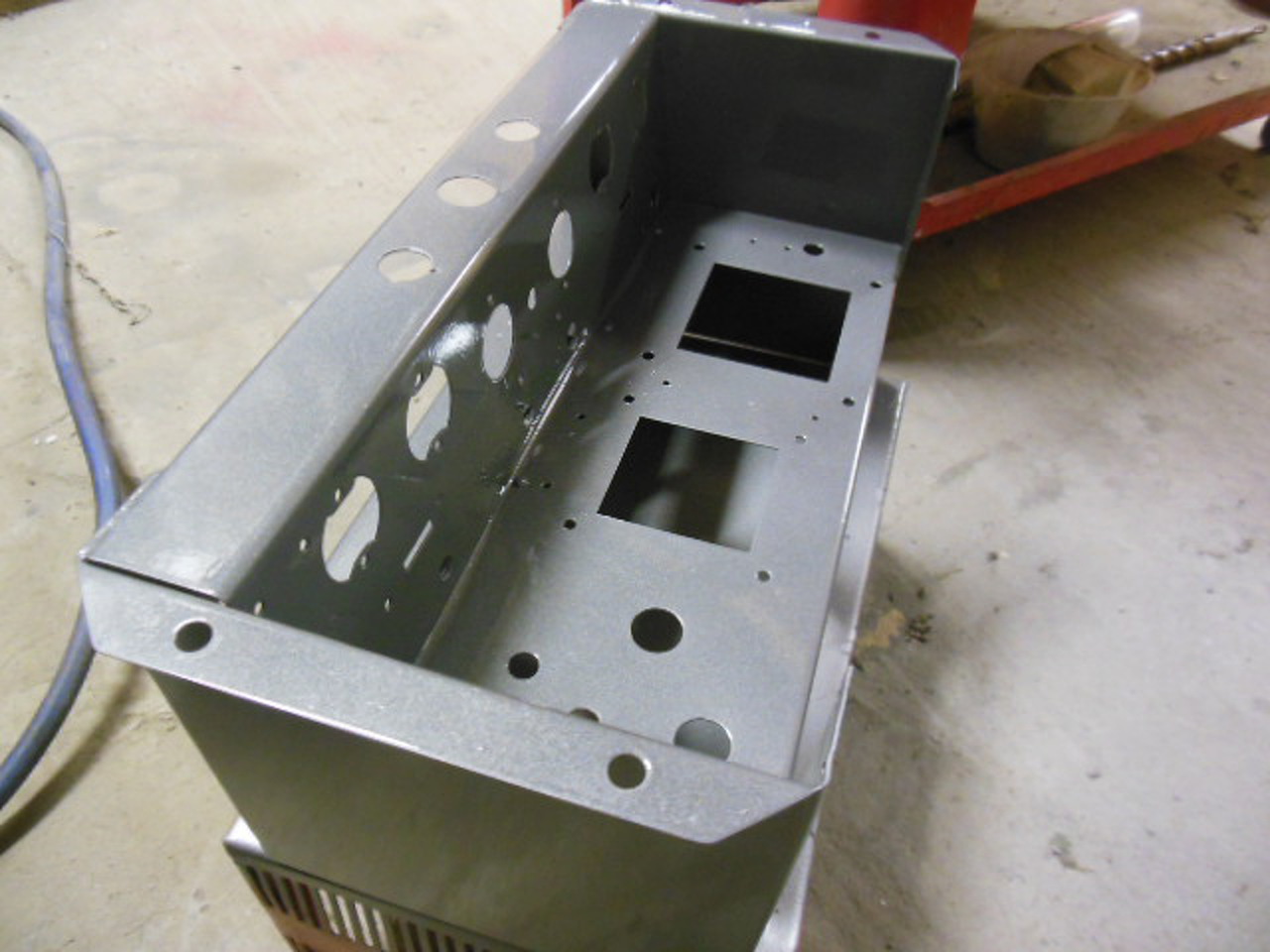

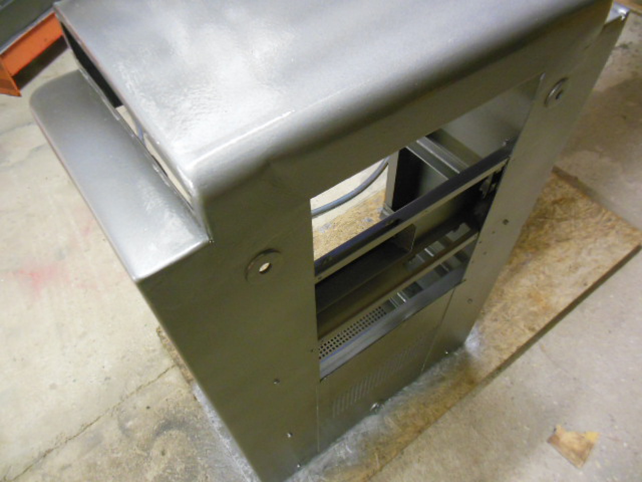

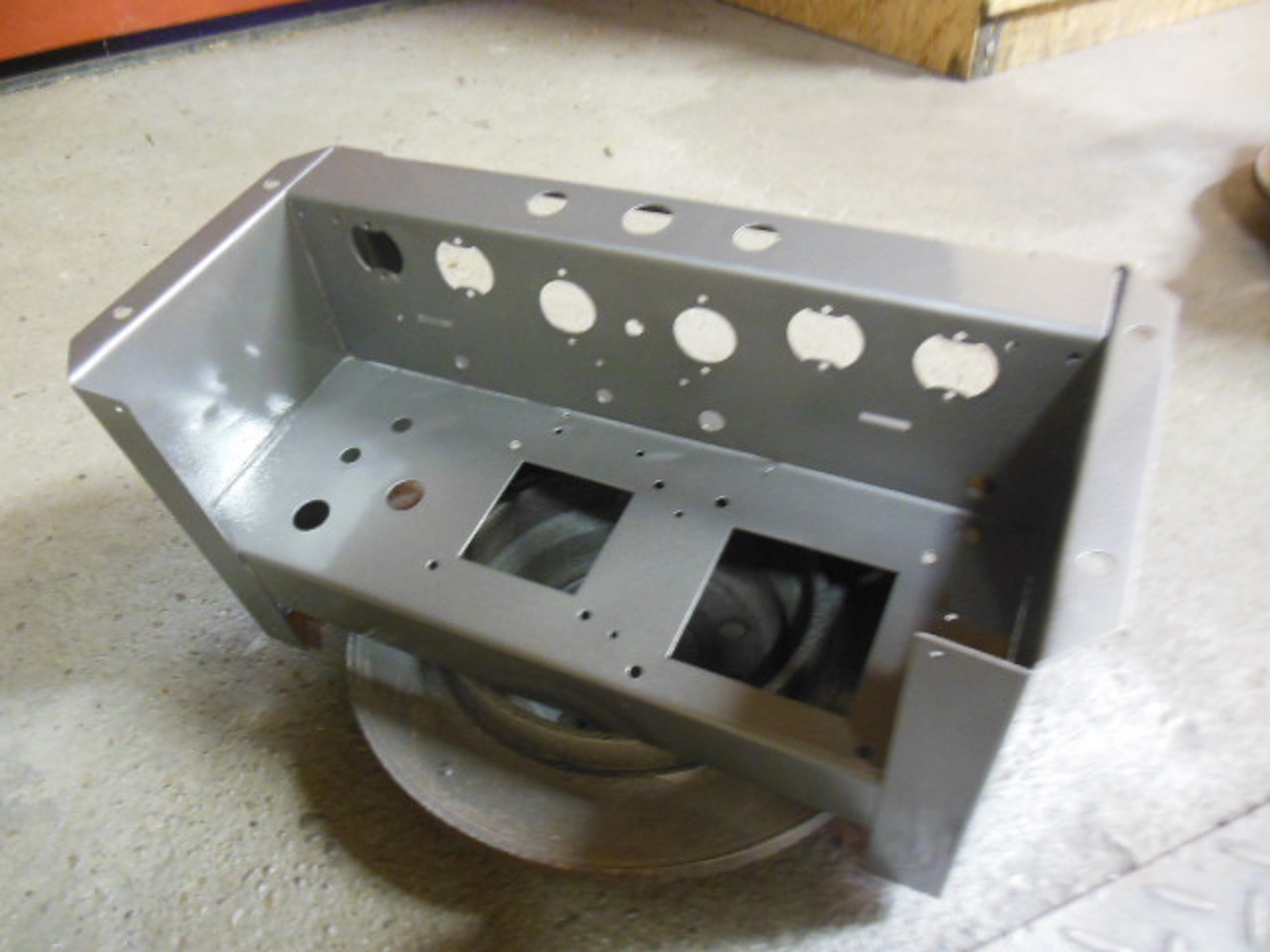

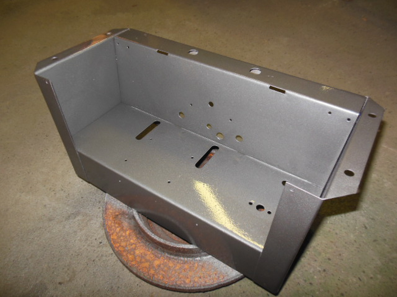

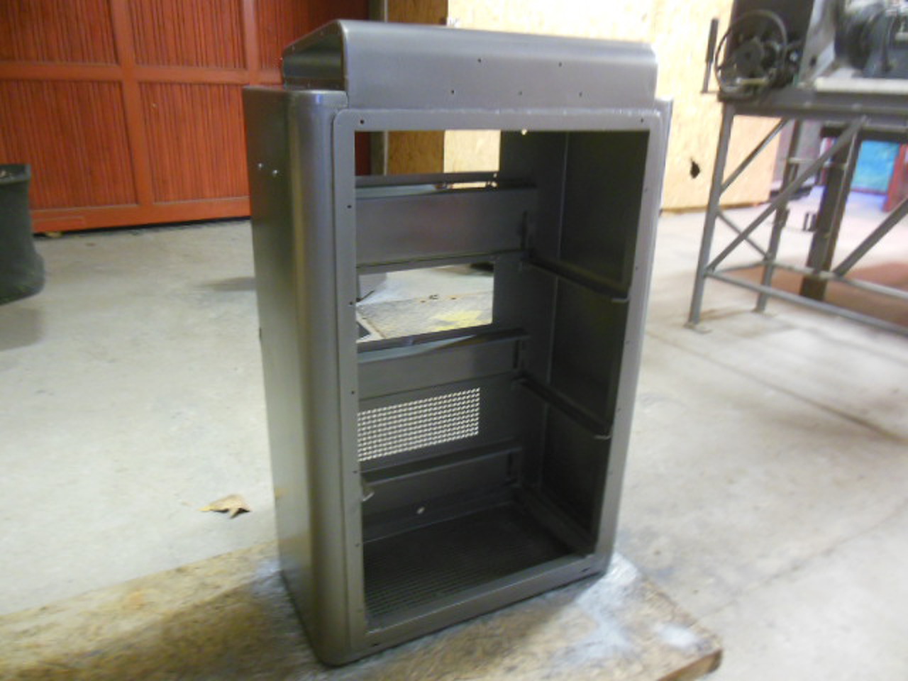

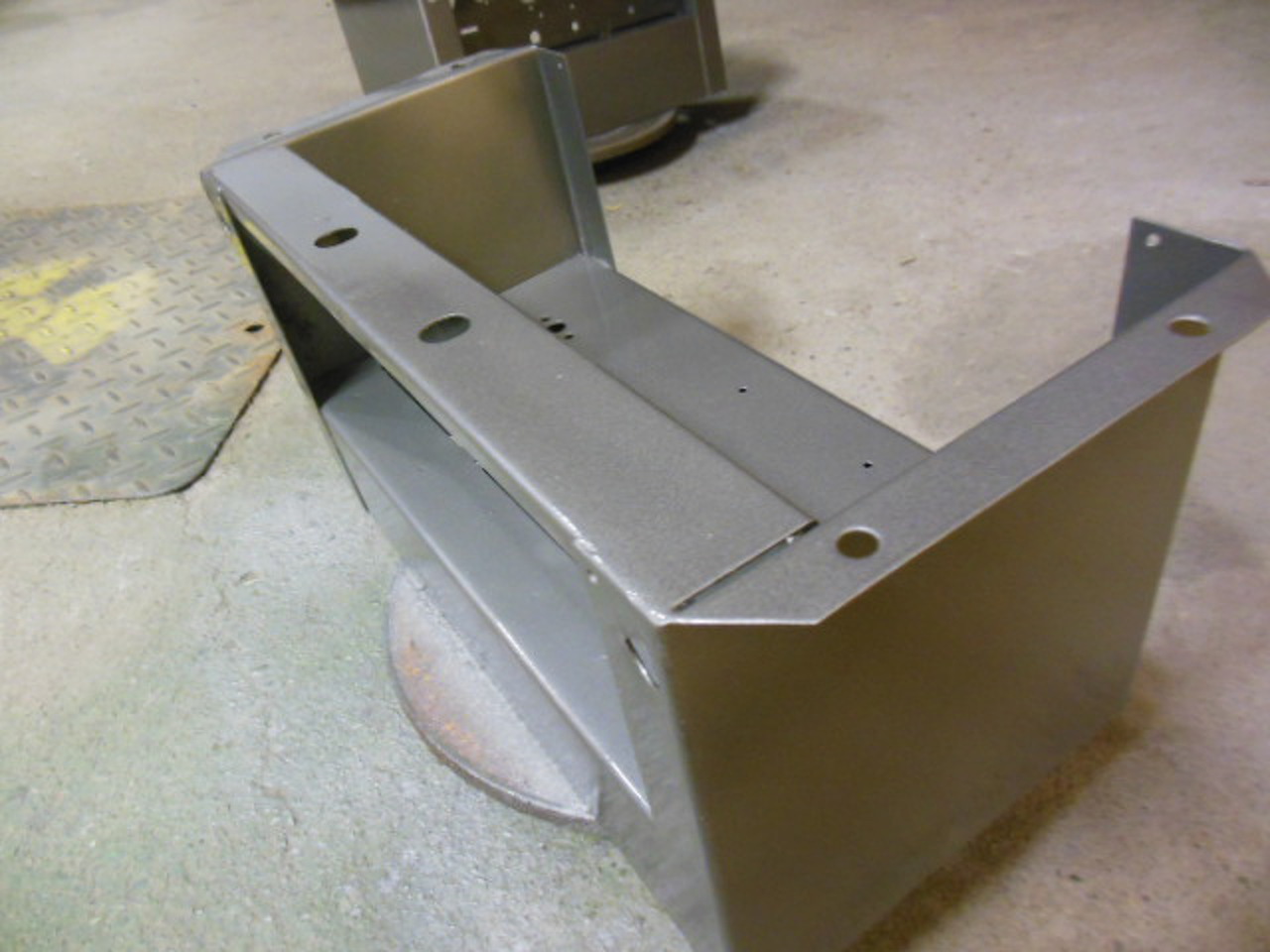

Idáig jutottam ma. Lefújtam a teljes házát, plusz a hozzátartozó minden " bizgerentyűt".
