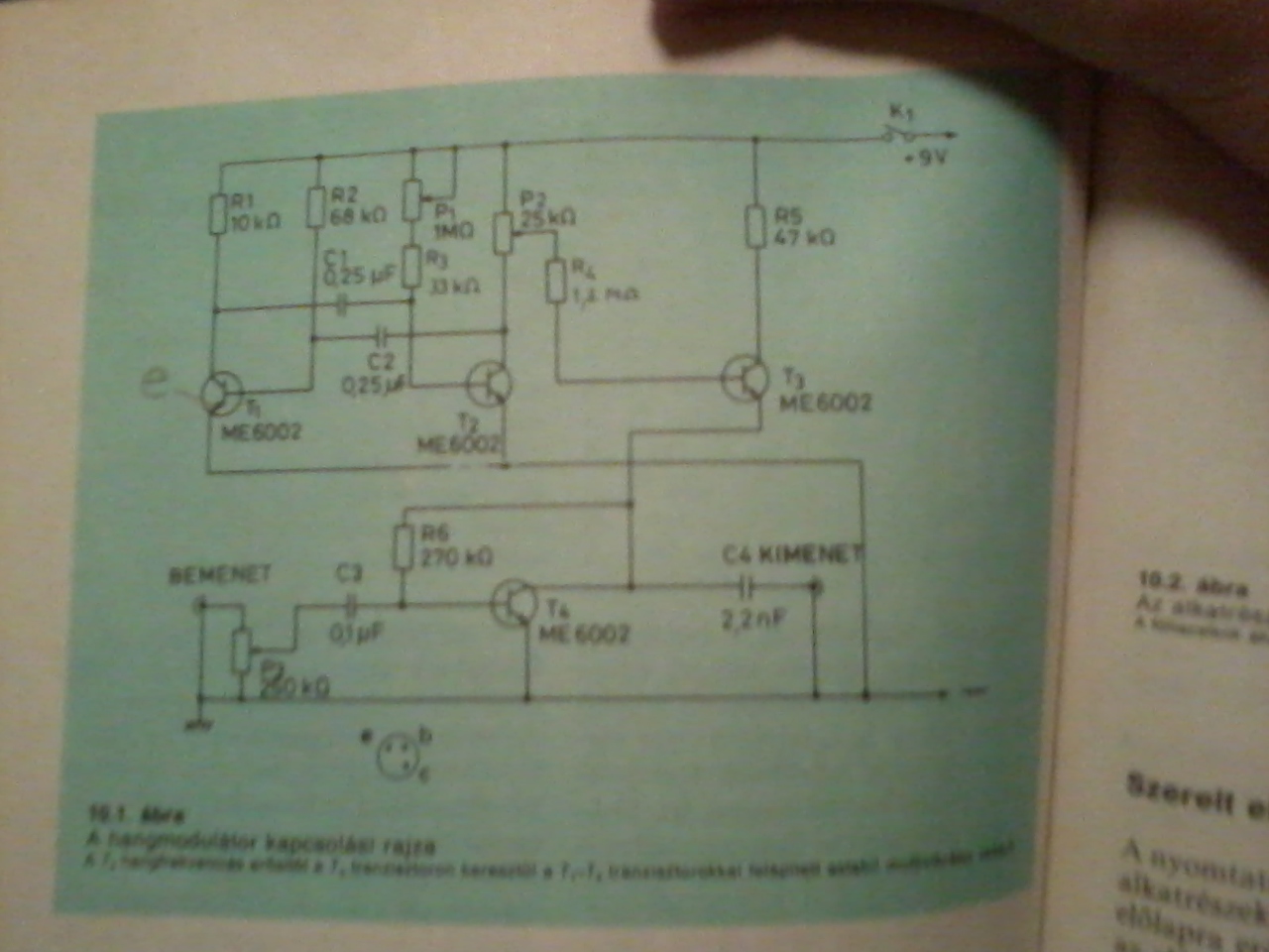

Helló !
F. G. Rayer : Elektronikai játékok című könyvben van egy hangmodulátor. Elkészítettem
NYÁK-ot, de nem működik.
Minden stimmel, elvileg van benne egy előerősítő + az erősítős hangszóróm, de a
működőképes mikrofon mellett sem akar működni. 4 olyan tranzisztor kell bele, amelyet
már nem kapni (ME6002), de helyette mást használtam.
Ez lehet a hiba?
(A bekötés helyes.)
Esetleg valami kapcsolás, vagy link?
Bocs, hogy rossz a kép, de a jobb túl nagy.
A c1-c2 kondenzátorok? Milyeneket tettél bele ?
Tranzisztorok bármelyike jó a BC sorozatból.
Először azt nézd meg, hogy az erősítő rész működik-e, a T3 tanzisztor CE rövidre zárásával.
A következő, hogy a T1, T2 astabil billeg-e. A legjobb szkóp lenne, de ha multiméterrel méred, akkor a T2 kollektorán kb. egyharmad tápfeszültséget kell mérned. Analóg multi jobb lenne, az alacsony freki miatt még a billegést is lehetne látni. (már ha a P1 potmétert egyik végállásba állítod)
A P2 potméter változtatásával változnia kell a t! tranzisztor kollektorán a feszültségnek.
0,25µF (=250nF) helyett 220nF-os kondenzátorokat (C1, C2), és BC 639 tranzisztorokat (T1, T2, T3) használtam. A hozzászólás módosítva: Aug 12, 2015
