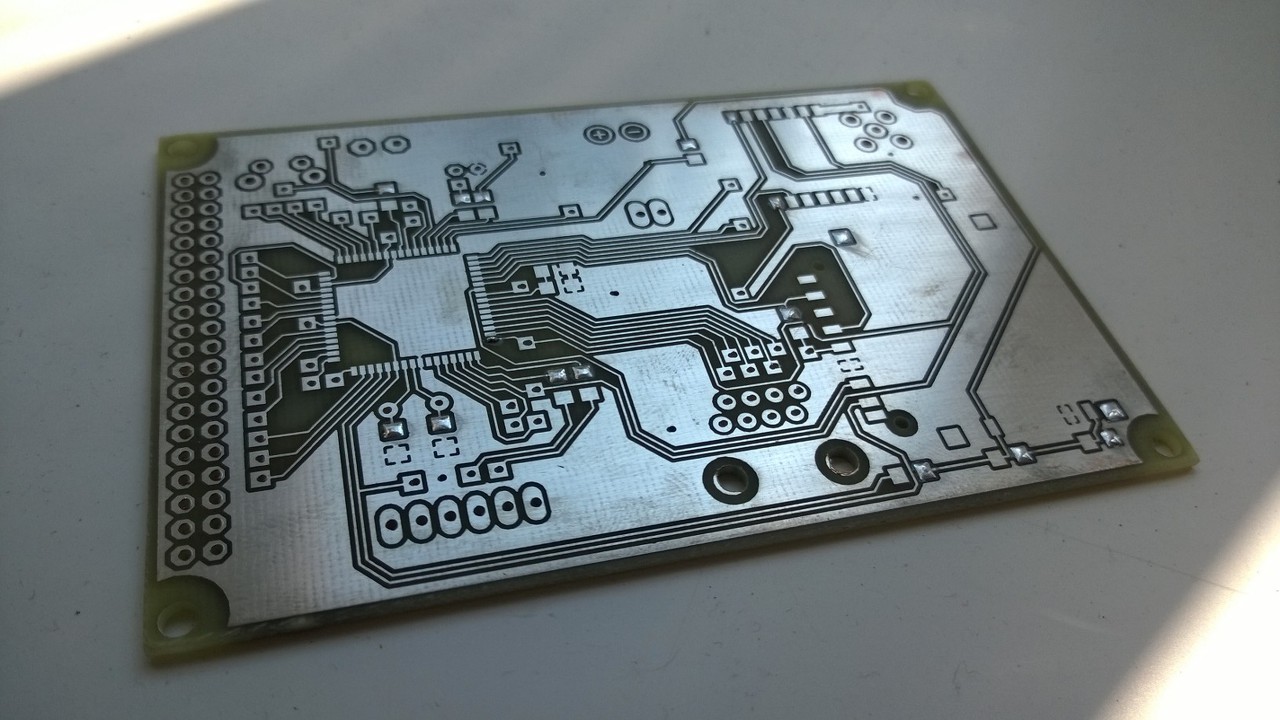

(#) Attila86 hozzászólása Aug 8, 2015 /
Készítettem egy nyákot. Na vajon mi nem stimmel a harmadik képen?!
(#) kaqkk válasza Attila86 hozzászólására (») Aug 8, 2015 /
Egy picit sikerült átméretezni a nyomtatást
(#) Attila86 válasza kaqkk hozzászólására (») Aug 8, 2015 /
A nyomtatás jó, a PIC tokozása a nyákterven nem megfelelő.
(#) Mircsof válasza Attila86 hozzászólására (») Aug 8, 2015 /
Szép nyák! Készítesz másikat, vagy van elképzelésed hogy forrasztod be?
Ezért nyomtatom én először ki sima papírra a mintát, és próbálom rá a kritikus alkatrészeket.
(#) Szammer válasza Attila86 hozzászólására (») Aug 8, 2015 /
Hát van ilyen. Mondaná az orosz fonetikusan: "icso ráz"
Egyébként kár érte, szép a nyák.
A hozzászólás módosítva: Aug 8, 2015
(#) Attila86 válasza Mircsof hozzászólására (») Aug 8, 2015 /
Már készen is van a másik.
(#) Buvarruha válasza Attila86 hozzászólására (») Aug 8, 2015 /
Ójaj az a rosszabb, mert így nem elég rendesen kinyomtatni, hanem lehet újratervezni.
Gyors vagy.
(#) gulasoft válasza Attila86 hozzászólására (») Aug 8, 2015 /
Nem a nyák rossz, hanem a chip kicsi
(#) eyess válasza gulasoft hozzászólására (») Aug 8, 2015 /
Inkább a chip jó , és a nyák sikerült nagyra , illetve nem megfelelő chip tok rajz került a nyákra .
