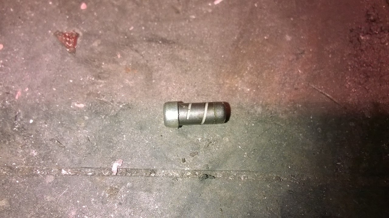

Sziasztok. Ez milyen alkatrész lehet? Egy gyújtás alaplapból sikerült kibányászni.
(#) Bakman válasza yoman917 hozzászólására (») Aug 9, 2015 /
Ellenállásnak tűnik, de hiányzik az egyik sapkája.
(#) yoman917 válasza Bakman hozzászólására (») Aug 9, 2015 /
Hát igen a sapka is megvan Meg lehet tudni az értékét ebből a spirálból, vagy csak méréssel?
(#) kadarist válasza yoman917 hozzászólására (») Aug 9, 2015 /
A spirál alakú bemarással van beállítva az ellenállás értéke, abból nem lehet meghatározni. Mérd meg!
(#) Gafly válasza kadarist hozzászólására (») Aug 9, 2015 /
Mármint úgy, hogy visszatetted a másik kupakot is.

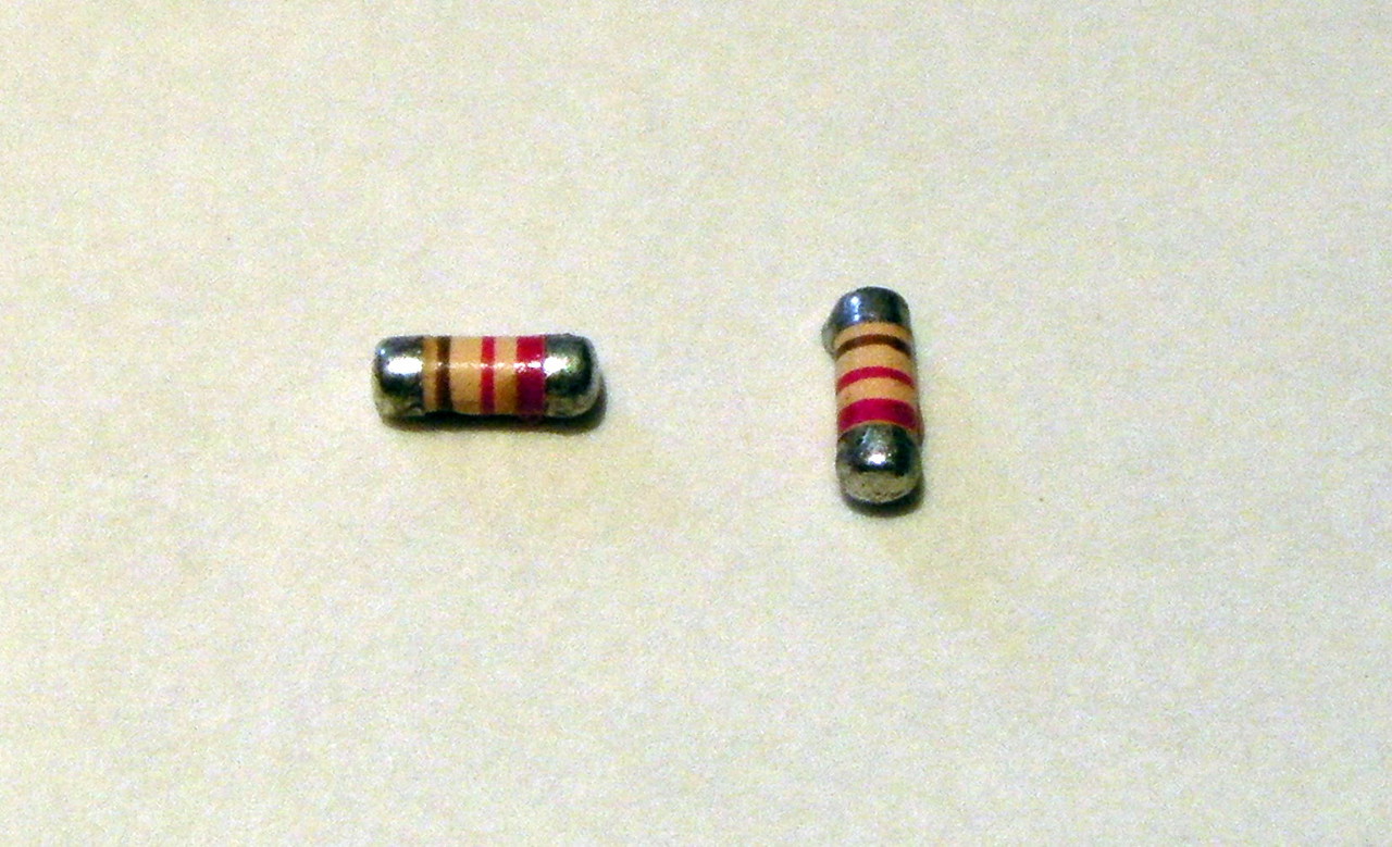

(#) sunside hozzászólása Aug 9, 2015 /
Ha már szóba került ez a sapkás ellenállás, kérdezném, hogy lehet ilyeneket kapni valahol? A régi készletem lefogyóban és szeretek ezekkel dolgozni.
(#) pucuka válasza sunside hozzászólására (») Aug 9, 2015 /
Ez is "sapkás", a sapkára van ponthegesztve a kivezetés. Takarítsd le a védő zománcot, és meglátod.
(#) sunside válasza pucuka hozzászólására (») Aug 10, 2015 /
Én a képen lévőre gondoltam:
(#) morgo válasza sunside hozzászólására (») Aug 10, 2015 /
Szia! Miért ne lehetne kapni? Minimelf, vagy melf ellenállásként keresd.
A hozzászólás módosítva: Aug 10, 2015
(#) sunside válasza morgo hozzászólására (») Aug 10, 2015 /
Kössz, a nevére nem emlékeztem, így már találtam is beszerzési forrást: Bővebben: Link

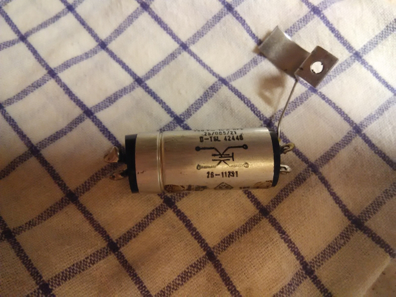

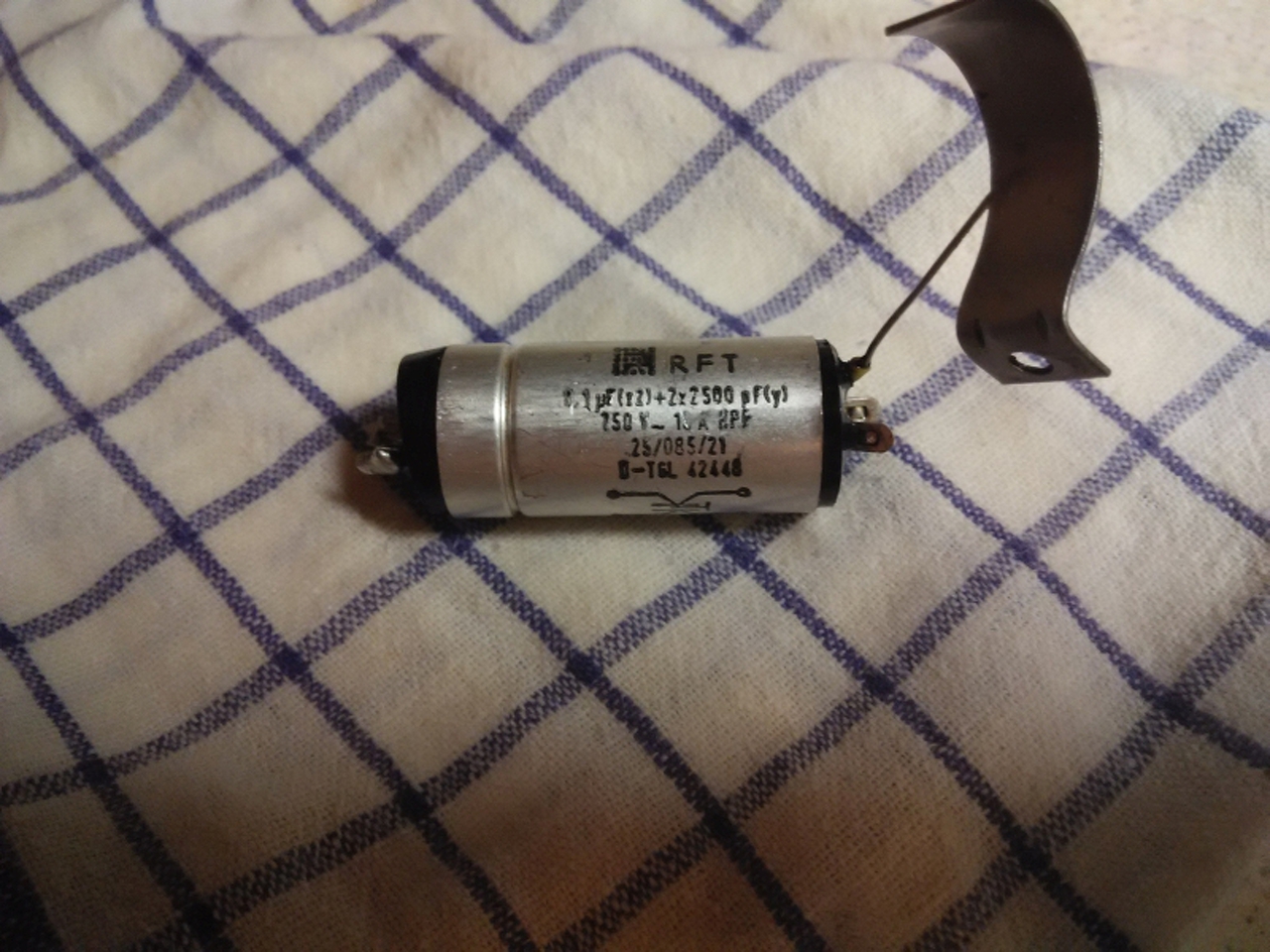

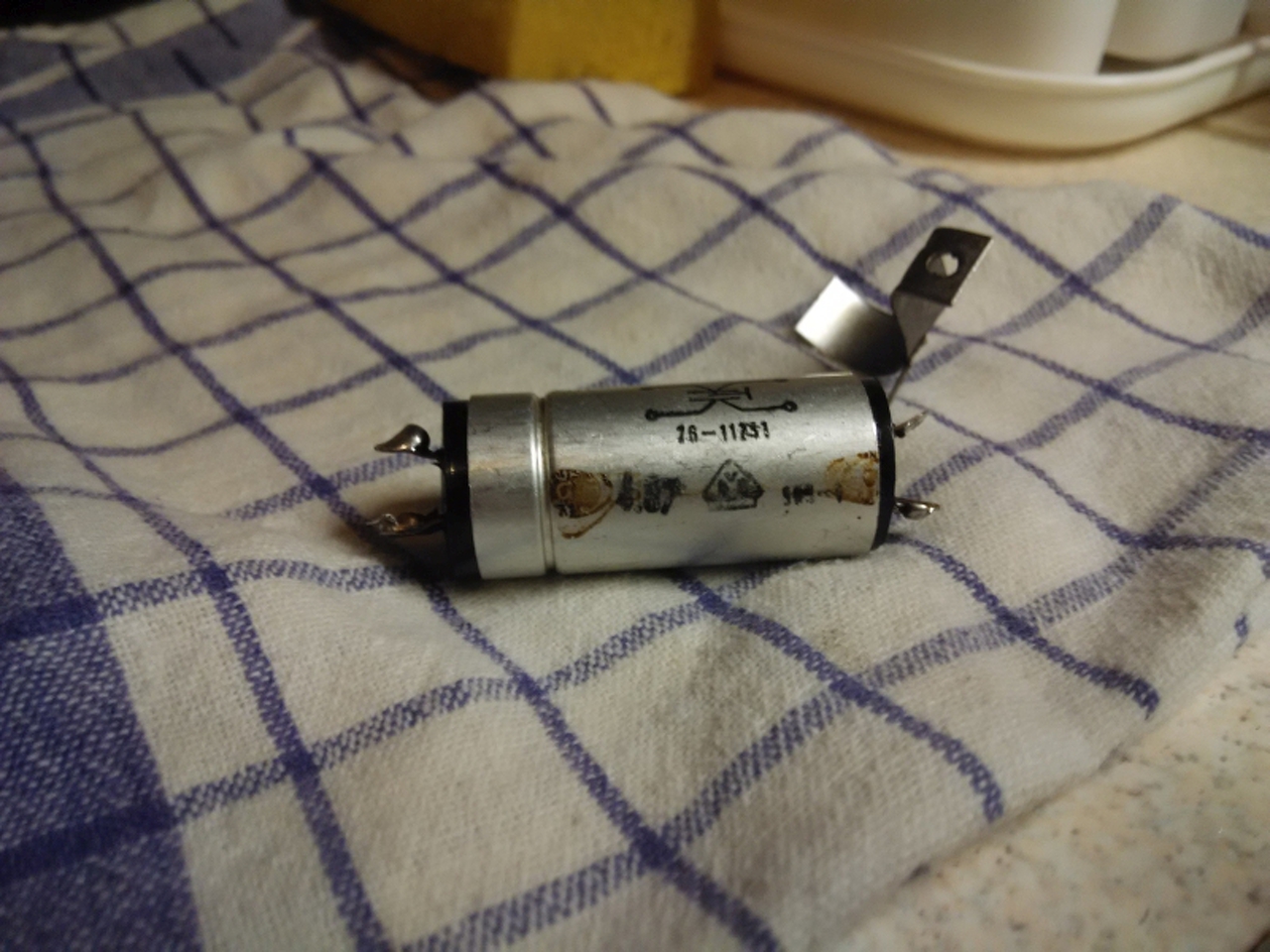

(#) Paler hozzászólása Aug 11, 2015 /
Elfüstölt a párom 25-30 éves Aka Unifix kézmixere. Szétkaptam, és belül a kondit a a képeken látható állapotba találtam. Tehát segítséget szeretnék kérni, hogy honnan lehetne ilyen típusú kondít beszerezni ? Mi ennek a típusú kondenzátornak a pontos megnevezése ?
Paler
(#) yulo5310 válasza Paler hozzászólására (») Aug 11, 2015 /
Abban csak zavarszűrő kondi van! Bármilyen zavarszűrő jó bele,ha elfér,de ha simán levágod a vezetékről úgy is jó,legfeljebb zavarja a rádiót,tv ét
(#) Paler válasza yulo5310 hozzászólására (») Aug 12, 2015 /
Szia ! Azt gondoltam hogy zavarszűrőként is funkcionál, de más funkciója biztos nincsen ennek a kondinak ? Hol tudnék pont ilyen vagy ehhez hasonlót beszerezni ?
(#) yulo5310 válasza Paler hozzászólására (») Aug 12, 2015 / 1
Bármelyik elektro boltban,de a szervízesektől is kérhetsz. Nálam pld. kilószámra van,dugig a fiókom velük!
Oké, akkor megnézzem a helyi elektortanyát , ha meg véletlenül még sem lenne nekik, akkor tőled vennék egyet ha már olyan sok van belőle a fiókodba .
A hozzászólás módosítva: Aug 12, 2015
Ilyesmikért nem szoktam pénzt kérni,csak a postaköltséget!
Ha így van, akkor a mai világ ritka úriemberéi közzé tartozol
(#) yulo5310 válasza Paler hozzászólására (») Aug 12, 2015 / 2
Hát'igen,én még a régi iskolába jártam,ahol kölcsönösen kisegítettük egymást.

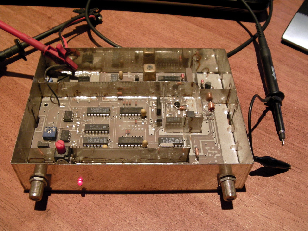

(#) sunside hozzászólása Aug 13, 2015 /
Szevasztok,
Van itt egy *alkatrész-bánya* amiről jó lenne tudni mi is volt eredetileg.
Van rajta 2 F-csatlakozó, LED, villany be.
Ha valaki találkozott már ilyennel, kérem avasson be engem is, hogy mi lehet ez.

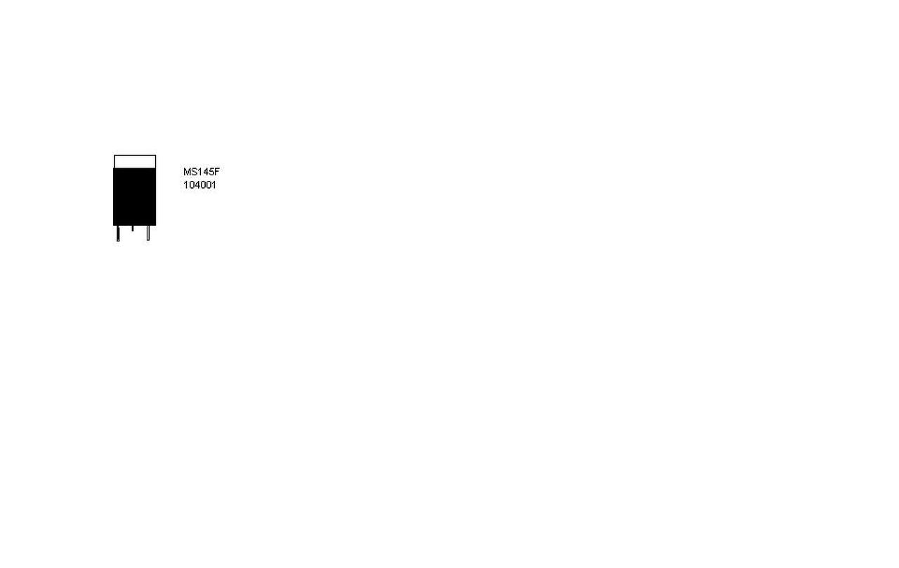

(#) aramis hozzászólása Aug 13, 2015 /
Sziasztok Tudna valaki segíteni milyen alkatrész ez a három lába van és a középső kicsi az nincs is bekötve. Egy laptop bemeneti panelen van közvetlen a dugasz alatt. ez lehet ,dióda???????és mivel lehet helyettesíteni?
üdv Ar
(#) JaniK válasza sunside hozzászólására (») Aug 13, 2015 /
Szia.
Ez csak tipp.
Valószínuleg egy régi, analóg muholdas TV adások dekódolásához készített áramkor.
Mivel megszuntették az ilyen adások sugárzását és nem is valószínu, hogy újból indítanák,
ezért gondolom a felhasználási értéke minimális, max. alkatrészeknek.
(#) sunside válasza JaniK hozzászólására (») Aug 13, 2015 /
Szerintem is alkatrész-ellátó lesz belőle.
Van benne:
CD4040, 4060, U664B, SAW, 75 Ohm koax poti stb. vagyis sok finom dolog. Szedem szét, pedig olyan szépen meg van csinálva.
Az U664B eloosztóra kulonosen kéretik vigyázni és a piros gombos "hármas" potira is !
Na ja, egy 1.3 Gigás osztó nagy kincs frekimérőhöz.
(#) Sebi válasza aramis hozzászólására (») Aug 14, 2015 /
„a középső kicsi az nincs is bekötve”
Mert azonos a hűtőfelülettel, amit felforrasztanak egy nagyobbacska fóliára. Lehet dióda is, de inkább tranzisztor, vagy FET.
(#) aramis válasza Sebi hozzászólására (») Aug 14, 2015 /
Szia! elnézést rosszul láttam a nagyító alatt is a számokat.
A helyes MS146F 1040DI
ez van rá írva. kimérve zárlatos minden irányban jelez.
van egy hasonló APM2030N GG65M
A hozzászólás módosítva: Aug 14, 2015
(#) Chipmunk1960 válasza aramis hozzászólására (») Aug 14, 2015 /
Szia, Nem találom sehol, MF145F néven, de a középső lábat nem is szokás bekötni, mivel az maga a ház, ás hűtés is egyben. Talán, ha a laptop típusát megírod, s találunk rajzot, egészen pontosan megmondható, mi az. Vagy esetleg, ha lerajzolod a pár körülötte lévő alkatrészt. Most a google nem volt a barátunk

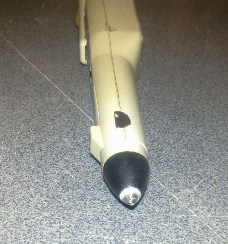

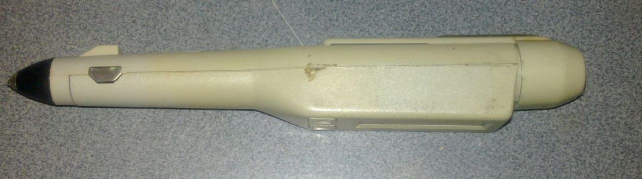

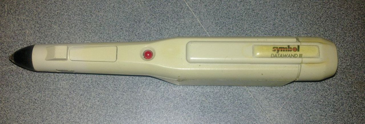

(#) nyamnyam hozzászólása Aug 14, 2015 /
Találtam megin egy kütyüt amit nem tudom hogy mire jó és hogy egyáltalán mi ez ?
