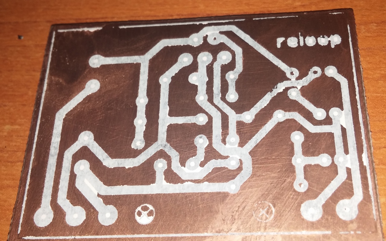

(#) trickentrack hozzászólása Aug 12, 2015 /
Ígéretem szerint vasaltam egy nyákot. Nem lett tökéletes ,de az eddigi átlaghoz képest jó! Szerencsére könnyedén javíthatom filcel. (Ezt nem fogom mert ez csak egy teszt vasalás volt, ezért is különbözik a mérete.
(#) eyess válasza trickentrack hozzászólására (») Aug 12, 2015 / 1
Alakul ez most már csak azt kell megtudnod , hogy miért a nyák szélein lettek hibák.
Ez vagy mert sorjás még , vagy mert a nyák meg van hajolva , vagy mert egy olyan helyen vasaltad ahol hajlamos a nyák meghajlásra stb.
Általában kemény , és sík felületen kell vasalni , hogy ne tudjon a nyák meghajolni.
Illetve kevésbé tartottad sokáig a vasaló közepét a nyák szélein , és nem tudod áttapadni a toner por.
Néhol kicsit szétlapult , de nem vészes elfogadható lenne a széleket kivéve.
(#) Mircsof válasza trickentrack hozzászólására (») Aug 12, 2015 / 1
Ne csak a vasalóval masszírozd a nyákot! Fogj egy paprizsebkendőt hajtsd félbe, és a vasaló nyomában a zsebkendővel simítsd el a papírt, ez nekem nagyon bevált. Bővebben: Link

(#) trickentrack válasza eyess hozzászólására (») Aug 12, 2015 /
Köszönöm mindkettőtöknek!
Az valószínű hogy nem sokáig tartottam a vasaló közepét a nyák szélein.
Az is lehet hogy meghajlott a nyák mivel mondtátok hogy valami olyanon vasaljak ami kevésbé vezeti a hőt, erre csak egy cserepet találtam.
Én inkább azt javasolnám neked , hogy ne egy papír zsebkendővel simogasd vasalás közben hanem , ha akadna otthon egy gumi henger szerű inkább azzal .Hatásosabb .
Egy festékes tedi henger tartó nyél aminek a vége egy fém pálca, és meg van hajlítva L alakban , ha arra teszel egy gumi hengert , és tud forogni ezáltal hengerelni az nagyon kiváló lenne vasaláshoz neked.

(#) trickentrack válasza pisti89 hozzászólására (») Aug 12, 2015 /
Így sikerült a nyák a hengerrel! Nagyon szépen köszönöm mindenkinek aki segített benne!
Már jobb , de még mindig lehetne jobb.
Most vagy papírmaradványos még , vagy kissé szét lapult a toner .
Viszont a hengereléssel sokkal jobb lett.
