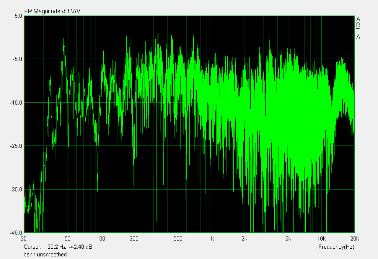

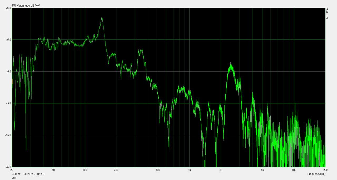

(#) Buvarruha hozzászólása Aug 12, 2015 /
Íme néhány példa, hogy miért érdemes süketszobában, vagy szabadtéren mérni, hallgatni. A szabadtéri mérésen is látszik egy erős kioltás, ugyanis itt is volt két fal ami között rakosgatva jobban, vagy kevésbbé oltotta ki. A luk című képen a reflexnyílás elé volt téve a mikrofon, meg egy kis szél.

(#) Buvarruha válasza zotya1983 hozzászólására (») Aug 12, 2015 /
Nincs SUB-om (igazából azt sem értem, hogy miért kellene tologatni), a probléma nem a hangváltóval van, ugyanis 5Khz-en találkozik a kettő és azt észre sem lehet venni. Egyszerűen a közép esik és ahoz van csillapítva a magas. Mint látod beltéren ez nem vehető észre hallgatói távolságból (egészen másképpen szól bent).

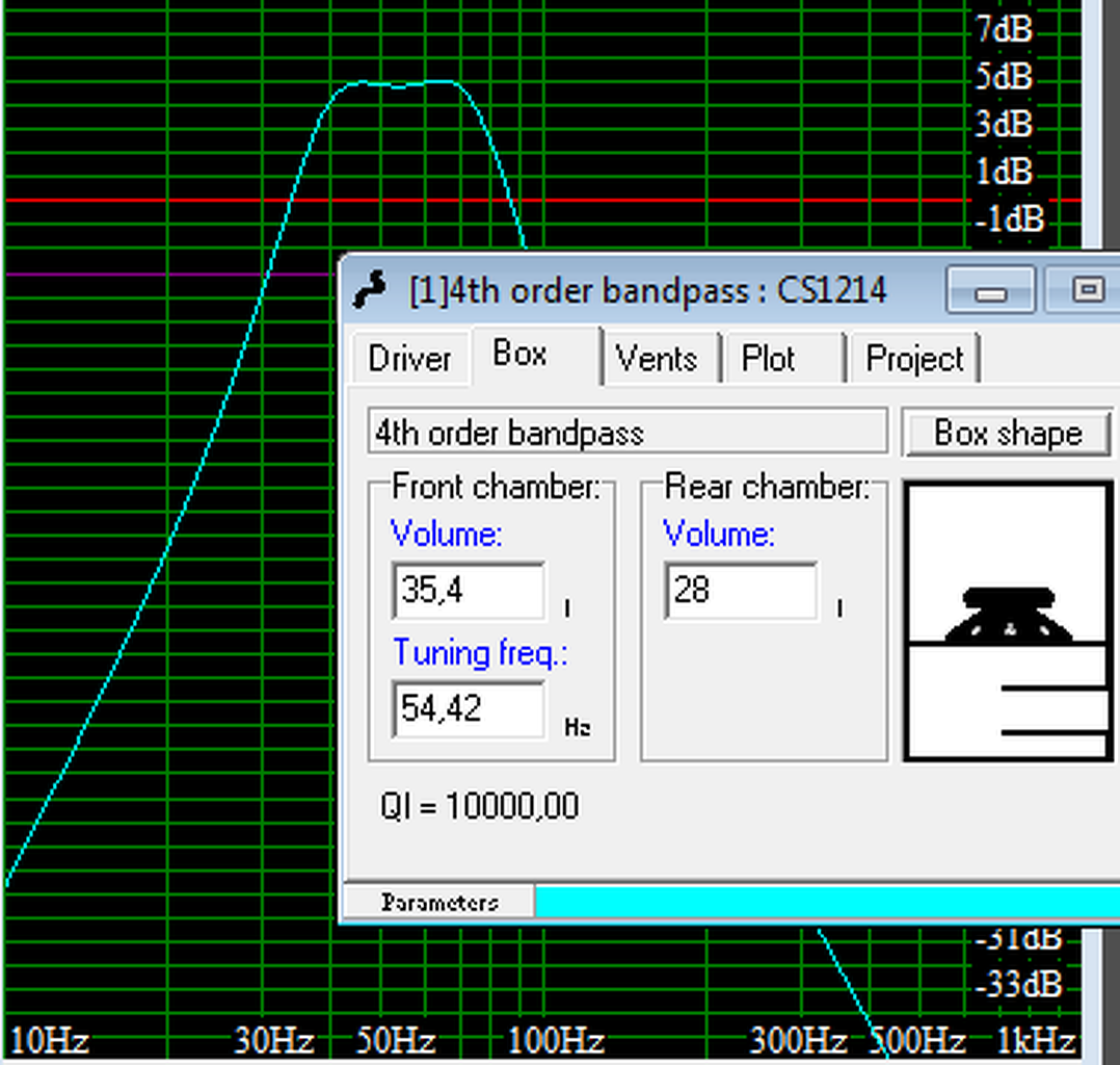

(#) reloop hozzászólása Aug 13, 2015 /
Sziasztok! Megkértek építsek band-pass ládát JBL CS1214-hez. A mellékelt ajánlás használható? Próbálta esetleg valaki?
(#) Buvarruha válasza reloop hozzászólására (») Aug 13, 2015 /
Miért ne lenne használható? Minden hangszóróhoz ilyen doksi kellene.
(#) reloop válasza Buvarruha hozzászólására (») Aug 13, 2015 /
Ebben az árfekvésben (15k) előfordul néha meglepetés.
Csodát nem kell várni, de rendes mért adatok vannak benne amiken látszik is, hogy közel sem tökéletes hangszóróról van szó, de ennél jobbat nem hinném, hogy ki lehetne hozni belőle.
Köszi! Akkor indítom a fűrészt

(#) dB_Thunder válasza reloop hozzászólására (») Aug 14, 2015 /
JBL nem szokott nagyot hazudni! Egyetlen turpisságot követ el, miszerint az érzékenységet mindig 2.83 Voltra adja meg, ami viszont 4 ohmos hangszórónál már 2 watta.. Tehát az adatlapon szereplő érzékenységből vonjunk ki 3at, hogy megkapjuk az 1 watthoz tartozó érzékenységet!
(#) reloop válasza dB_Thunder hozzászólására (») Aug 14, 2015 /
Üdv! Az érzékenységgel kapcsolatos kegyes csalás nekem is szemet szúrt.
Bennem az motoszkál, hogy a rendkívül kemény felfüggesztés hogyan tud ilyen kis dobozzal együttműködni. Mondjuk a speciális (autós) alkalmazásnál a rezgés átadása az elsődleges feladat és lehet, az működni fog rendesen.
(#) P_Laszlo válasza reloop hozzászólására (») Aug 15, 2015 /
Nagyjából úgy működik, ahogy a modellezések mutatják. A levegő az autóban is olyan, mint máshol, a hanghullámok ugyanúgy terjednek, csak kisebb tér. Ennyiben lehet különleges.
(#) P_Laszlo válasza Buvarruha hozzászólására (») Aug 15, 2015 /
Miért érdemes? Ha kint megméred és szép, majd visszaviszed a szobába, megint a csúnyát fogod hallani.
(#) Buvarruha válasza P_Laszlo hozzászólására (») Aug 15, 2015 /
Nyílván, de kint nem vezeted magad félre, a benti méréssel ez előfordul ahogy a példa is muitatja. Egy kicsit visszafelébb feltettem kérdést a reflexnílással és hangolásával kapcsolatban, arról tundál valamit mondani nékem?
(#) reloop válasza P_Laszlo hozzászólására (») Aug 15, 2015 /
Bizonyára a rendkívüli meleg az oka, a minap ugyan azon TS adatokból kétségbeejtő görbét szerkesztett nekem a WinISD, azért érdeklődtem. Megismételve az eljárást meglepő módon jó az eredmény. Köszönöm a biztatást!
Ott mérd, ahol hallgatod. Még ha a mikrofon nem is fér oda a füledtől egészen.
Biztos jó, de a környezet hatásai nincsenek benne ebben sem.
Ha itt mérem, akkor rendben van a dolog, már amennyire ez lehetséges. Amúgy a székbe szoktam párnákat rakni és a fülem helyére rakom a mikrofont.

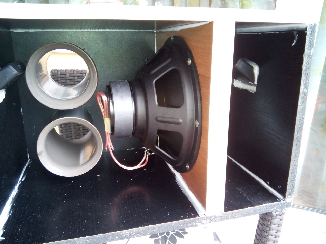

(#) reloop válasza reloop hozzászólására (») Aug 19, 2015 /
A JBL CS1214 gyári bandpass tervhez annyit tennék még hozzá, autós alkalmazásnál, ahol gyakori a láda ki és beemelése, érdemes a hangszórót a front kamra felől beszerelni, középre kerül a súlypont.
Természetesen a membrán előtti szabad, és a membrán mögötti kiszorított térfogatot át kell kalkulálni egyik térből a másikba.
Meghallgatva 25Hz-100Hz ismétlődő sweep-pel, a doksi hangnyomás-görbéje helytállónak tűnik
Bevallom aggodalommal kezdtem az építést, mert eddig csak rosszabbnál rosszabb házi kivitelezésű bandpass ládákat hallottam. Ezt bátran ajánlom utánépítésre.
(#) Buvarruha válasza reloop hozzászólására (») Aug 19, 2015 /
Jól látom, hogy azok PVC vízvezetékcsövek, praktikusan oolvasztott, és kerekített végekkel? csak nem tőlem lested annó?
(#) reloop válasza Buvarruha hozzászólására (») Aug 19, 2015 /
Régóta foglalkozom hőre lágyuló anyagok formázásával, ehhez az átmérőhöz van egy különbejáratú befőttesüvegem. Kárpitozás után lefotózom a külső nyílást is. /Hevítés konyhában, gázon /
Egy időben volt megfizethető áron, SAL-os 102-es cső mindkét végén peremmel, de sajnos megszűnt a forgalmazása.
Még régebben mutattam, ilyen csöveket, azt hittem, onnan vetted a lapot, de ezekszerint kreatív vagy magadtól is. Én amúgy a klasszikus gömb lámpabúrán formázom őket. Ilyen csővel gyári ládában találkoztam, az a gond vele, hogy, ha nem csiszolod össze a végeket, akkor a kis kiálló peremek olyan szélzajt csinálnak, mint egy trabant 100-nál lehúzott ablakkal.
Lámpabúra? - ki fogom próbálni
PVC 65mm átmérővel.
