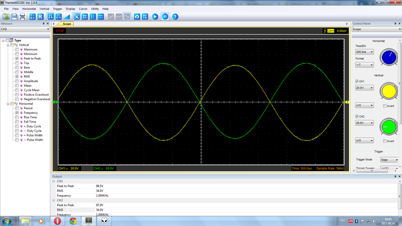

Kicseréltem a zenert, most 310V megy a segédrácsra.Most 35V RMS-nél klippel. mehet bele a GU? Persze max biassal kezdek.
Mehet, munkapontot is lődd be, elsőre kb. 40mA ..
Nem tudtam 70mA-nél kisebbre állítani ekkora G2 fesznél. Nem tudom, mit rontottam el, de még mindig nagyon torzít.
Nagyobb negatív fesz. kell hozzá.Táp rajzát is jó lenne látni.
Csak 1KHz ferekivel mérj még, majd később térünk át négyszög és magasabb frekik ellenőrzésére. A hozzászólás módosítva: Aug 14, 2015
1kHz-en van, csak rosszul írja a szkóp. Zenével még nagyon kis tljesítményen is nagyon torzít.

ch1:kimenet ch2:bemenet
Frekivel mi lett? megduplázódott?
Akkor zenéről sem torzíthatna, kb 8W-ig.
Táp rajzát is jó lenne látni, hogy növeljük picit a negatív előfeszt. Munkapont beállítása is lehetne ésszerűbb, sajnos a nyák már adott..
Fotó szerint igen. Szkópod megtréfál?
Mind a két csatornát ráakasztottam a poti kimenetére.
Meghajtás jelalakja rendben van, a végét kell rendbe rakni.
