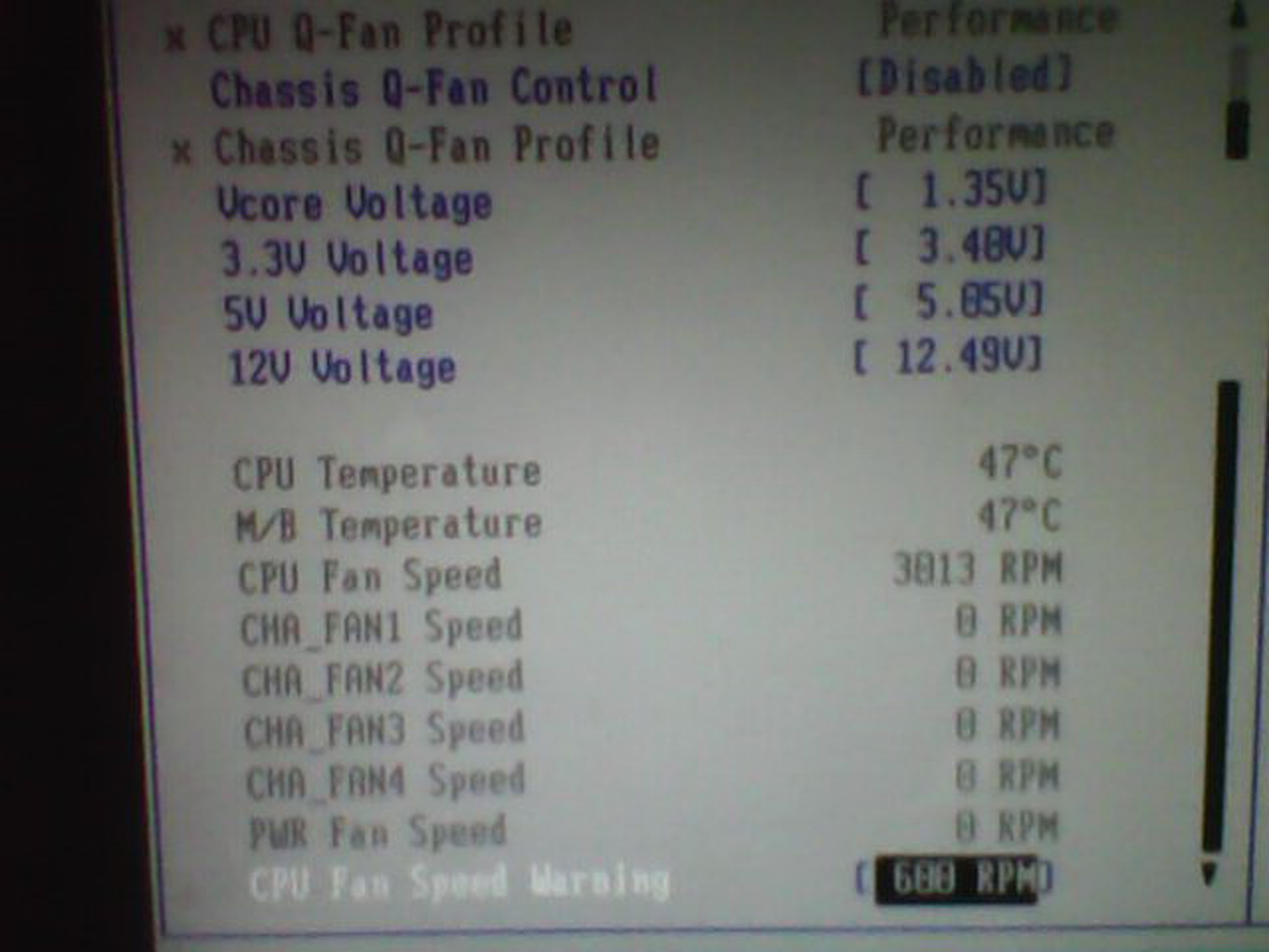

Asus M2N-E lap. Olyan történt , hogy ki kellett cserélni az alaplapi elemet és ez által elveszett a Bios beállítása a lapnak. Le volt tiltva az A meghajtó, most azzal kezdte, hogy meg kell formázni azt. Letiltottam megint, mert nincs is a gépben A meghajtó /flopy/. De nem is az a baj, hanem az hogy a processzor hűtő több mint háromezerrel forog. Hogyan lehet csökkenteni a sebességét, mert eddig szép halkan szolidan ment és a teljesítménynek az arányában pörgött. Most meg megy mint a meszes.
(#) sastas01 válasza orizon hozzászólására (») Aug 16, 2015 /
A FAN settings-nél kell átállítani PWM-re, ha van ilyen opció.
(#) orizon válasza sastas01 hozzászólására (») Aug 16, 2015 /
Megcsináltam. Csendes módba kellett állítani az opciót. A történet a következő. A gép bootolásakor, mikor megjelenik az alaplap logója, akkor a logó körül mintha pixelhibák jelennének meg. Szint úgy a Win7 logójánál a kis zászló körül, mint ha pezsegne a pixel. De csak közvetlen körülötte, majd egy perc után a kis zöld pixelek egyszerűen felszívódtak eltűntek. Ez a jelenség váltakozó volt, hol helyre jött egy napra, majd megint kezdte elölről. Ez kb. már egy hetes folyamat /volt/. Mára odáig durvult a helyzet, hogy csak az F1 megnyomása után töltődött be a WIN 7. Utána néztem mi lehet a gond, azt olvastam, hogy lemerült alaplapi elem okozza a gondot. 5 éves alaplapról van szó. Kicseréltem az elemet és megszűnt a pixelesedés, és nem kell F1 sem nyomni. Szóval ilyen furcsasággal találkoztam, de még soha nem volt részem ilyenben. Remélem ez volt a gond. Most működik rendesen, csak el ne kiabáljam.

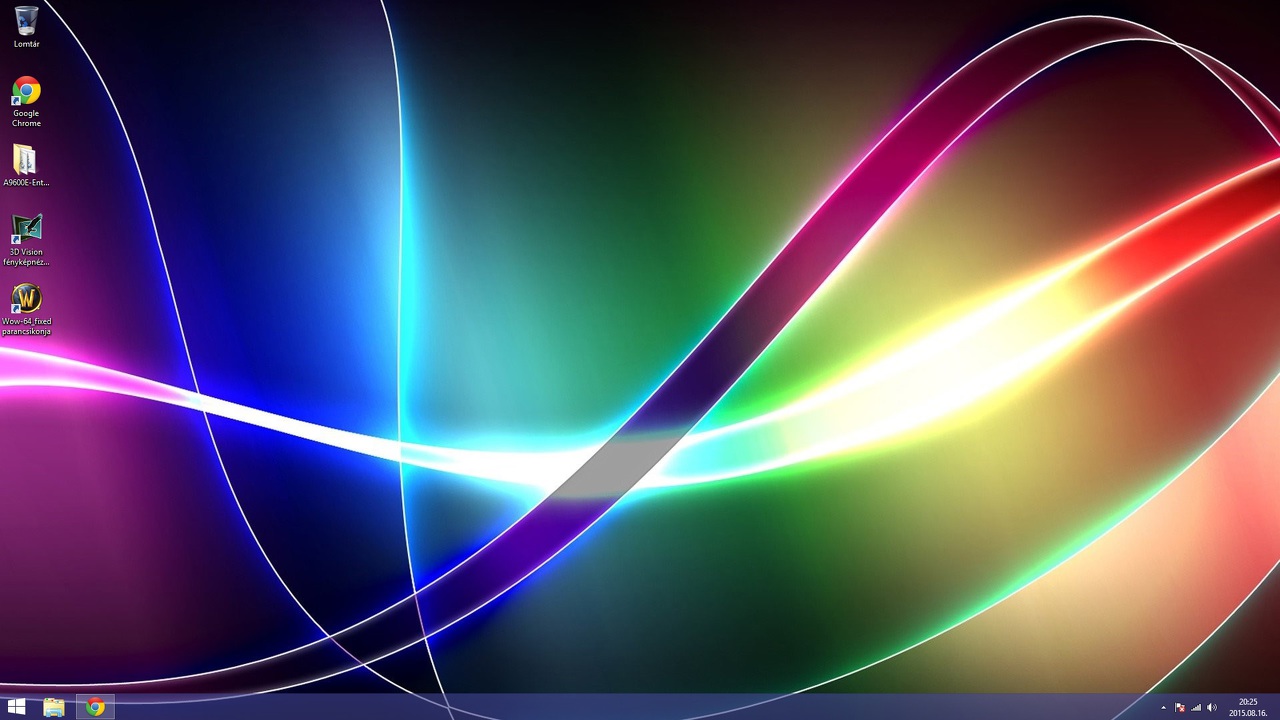

Egyik napról a másikra a gép amit használok olyat produkált, hogy a kijelzőn minden kissé szellemképesen jelent meg, pixelesnek tűnik minden, a színek teljesen mást mutatnak, egyszóval elég zavaró minden szempontból. GeForce GT630 kártyám van, erről hajtok hdmivel egy Philips Led tévét. Kábelcsere, másik bemenet, rendszer újra, driver újra megvolt és kifogytam az ötletekből. Mellékelek egy képet, remélem látható másnak is mi a problémám.
(#) BEMcorp válasza airwalker hozzászólására (») Aug 16, 2015 /
A felbontást a TV-hez igazítottad?
(#) sastas01 válasza airwalker hozzászólására (») Aug 16, 2015 /
Mivel nincs összehasonlítási alap, így hogyha minden beállítás rendben van, akkor VGA hibára tippelnék.
(#) airwalker válasza BEMcorp hozzászólására (») Aug 16, 2015 /
Igen, 1920x1080.
(#) airwalker válasza sastas01 hozzászólására (») Aug 16, 2015 /
Holnap kipróbálom egy másik gépben, hátha. Az alaplap volt gariztatva, hátha az a ludas, bár nem sok reményt fűzök hozzá.
(#) didyman válasza airwalker hozzászólására (») Aug 17, 2015 /
Itt a képen nem látok semmi hibát. Képernyőmentéssel csináltad? Az nem tud megmutatni olyan hibát, ami a képalkotás után keletkezik. De én is a VGA-ra tippelek.
(#) airwalker válasza didyman hozzászólására (») Aug 18, 2015 /
Másik gépben kipróbálva DVI-VGA átalakítóval nézve másik monitoron tökéletes. 1280x1024-es felbontással és analóg megjelenítővel nem jött elő a hiba. Kipróbálom dvi-hdmi átalakítóval a saját megjelenítőjén.
