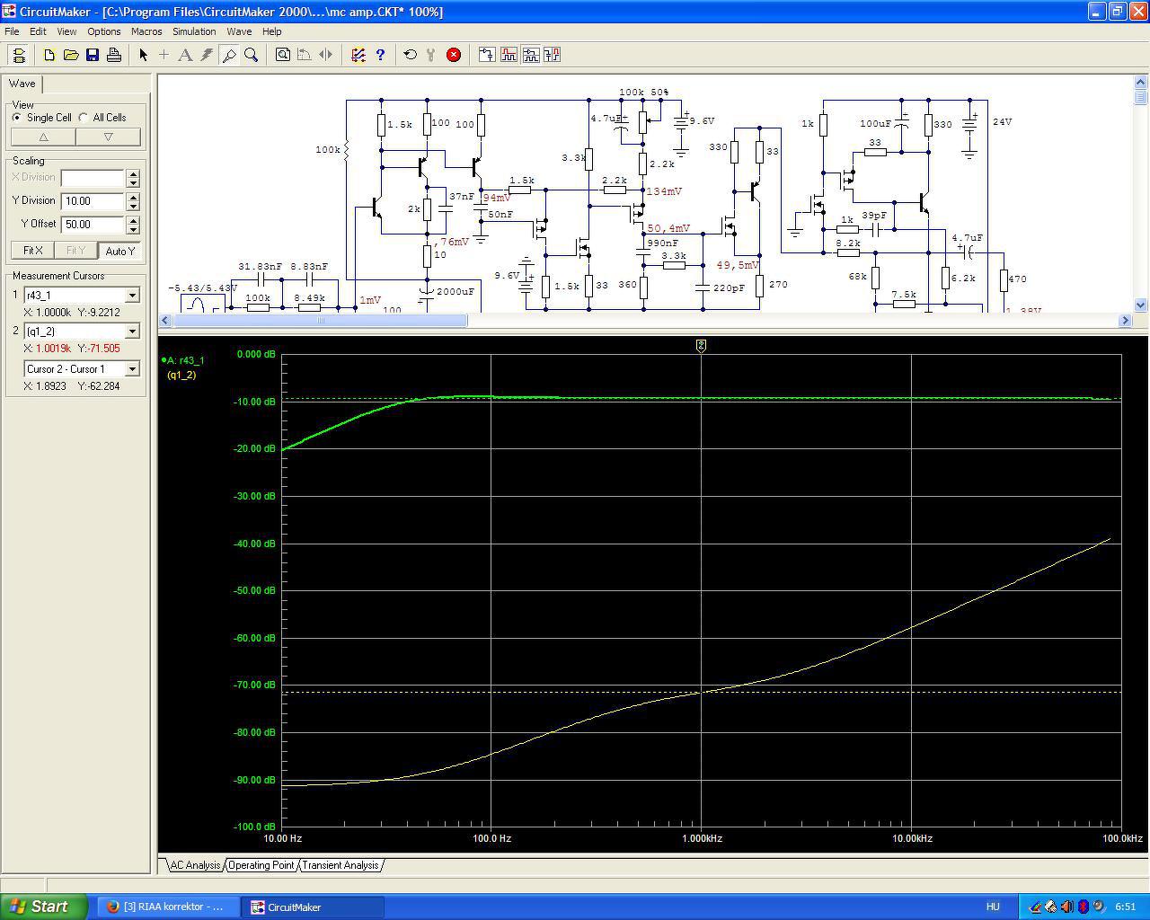

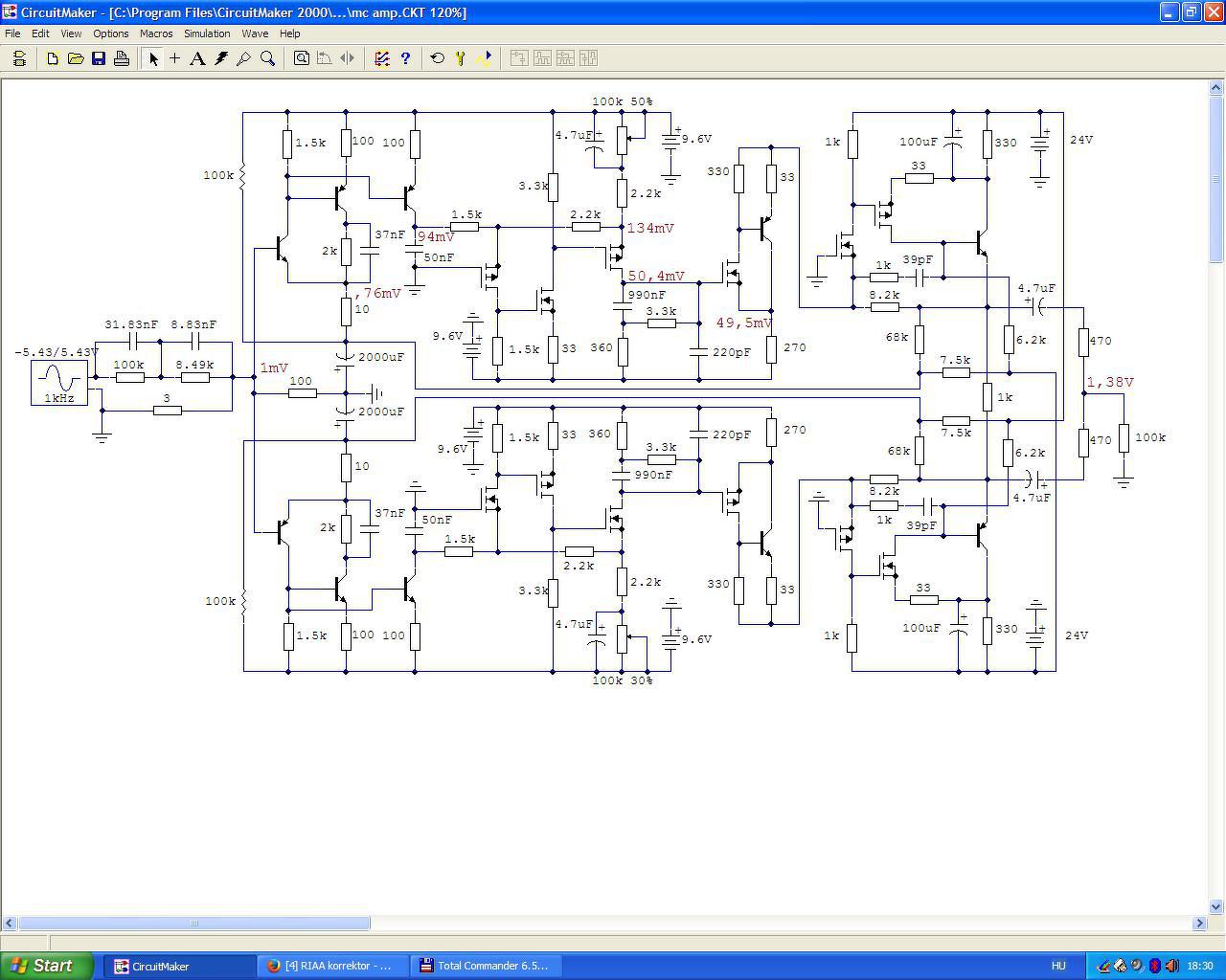

(#) Karesz 50 válasza akos11 hozzászólására (») Aug 21, 2015 /
Ezt a kapcsolást meghallgattam. Szerintem jól szól.
(#) scooby_ válasza Karesz 50 hozzászólására (») Aug 22, 2015 /
A szimulációból adódott mérést fel tudod tölteni?
(#) Karesz 50 válasza scooby_ hozzászólására (») Aug 22, 2015 /
Erre gondolsz?
78 Hz-en van 0.27dB kiemelése és 26 Hz-en van -3dB-es pontja. A gyakorlatban is ilyen, megmértem.

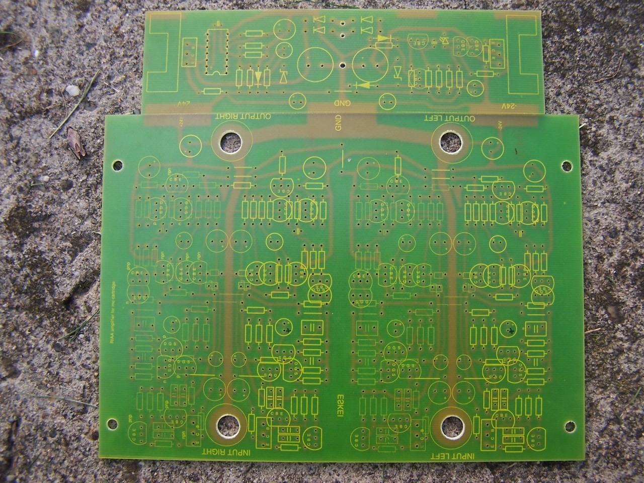

(#) akos11 válasza Karesz 50 hozzászólására (») Aug 22, 2015 /
Üdv gondolom hogy jól szón ez szép kapcsolás nem egy ic és szépen ki van dolgozva?
Nyák terved is van hozzá?

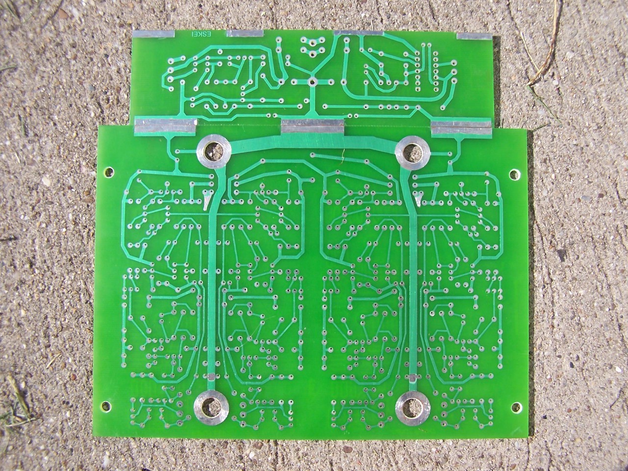

(#) Karesz 50 válasza akos11 hozzászólására (») Aug 22, 2015 /
Megpróbálok fényképet szerezni róla.
Van nyákterv: fotón, vagy Tangóban... de ha jól emlékszem van még egy kész nyákom is itthon.
Nem semmi darab!

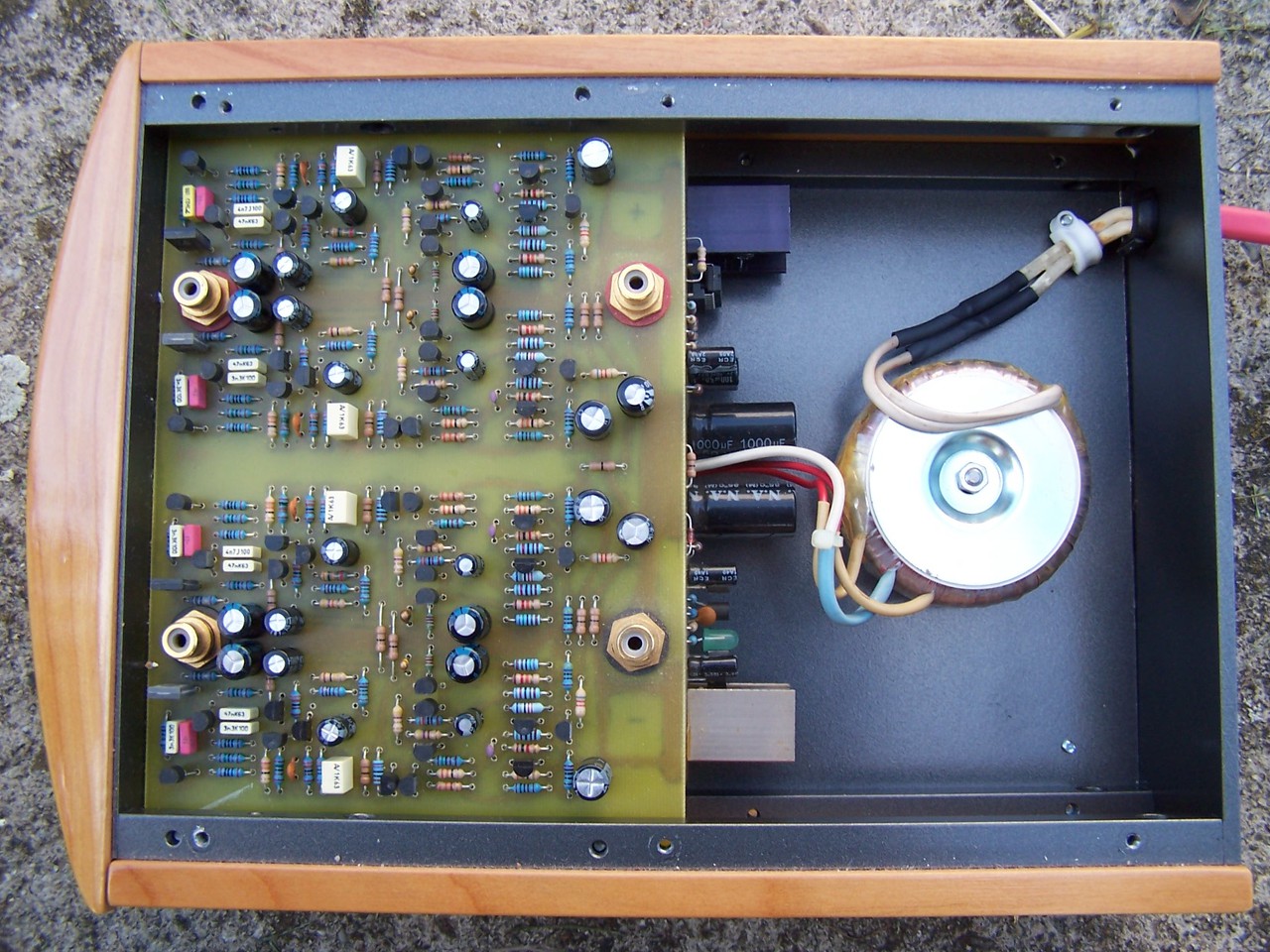

(#) Karesz 50 válasza akos11 hozzászólására (») Aug 24, 2015 / 2
Így néz ki. 2x24V-os trafó kell hozzá és egy hasonló doboz. És a "talált" nyák.
(#) Fantasy válasza Karesz 50 hozzászólására (») Aug 24, 2015 /
Üdv! Nagyon szép munka, gratula! Ez gyári áramkör? Nyák tervet lehetne valamilyen formában kérni róla? Illetve az áramkör tranzisztorainak típusát is lehetne tudni?
(#) Karesz 50 válasza Fantasy hozzászólására (») Aug 25, 2015 /
Ez saját áramkör, 15 évig fejlesztgettem és nagyon gondosan kell összerakni, válogatott alkatrészekből. Nyákrajzom csak Tangóban van, de lehet még majd átrajzolom Sprint Layout-ba (a nagy érdeklődésre való tekintettel ). Előbb szerintem várd meg milyennek ítéltetik majd a hangja. Persze, lehet tudni a tranzisztorok típusait is.
(#) Dr Endugu válasza scooby_ hozzászólására (») Aug 28, 2015 /
Ez tetszik, meg is fogom építeni! A műveleti erősítőket néztem, de a TL074 - nél a TL084 szinte mindenben jobb adatlap szerint. Tokon belüli kapcsolása ugyanaz. Hogy lehet, hogy jobban szó, azaz csak az ST gyártmányú TL074 - el szól jól ez a kapcsolás?
(#) steelbird válasza Dr Endugu hozzászólására (») Aug 28, 2015 /
Attól, hogy azonos a kapcsolás, gyártóként más-más a félvezető lapkán a kész chip struktúrája, ezért térhet el a hangjuk.
A katalógus szerint azonos a zajuk, de nekem emlékeim szerint a 80 -as széria mindig zajosabb volt a 70 -esnél.
(#) Dr Endugu válasza scooby_ hozzászólására (») Szept 2, 2015 /
A rajzon lévő R8-as visszacsatoló csökkentése 340Kohm-ra milyen változást okoz? Kimeneti soros ellenállás is csökkentve lett, mi a célja?
(#) scooby_ válasza Dr Endugu hozzászólására (») Szept 4, 2015 / 1
Gőzöm sincs.
A visszacsatolás csökkentése a kimeneti fokozat erősítésének csökkenését hozza első sorban, ugyanakkor a frekvenciaátvitele is javulhat, és a torzítása is kisebb lehet így.

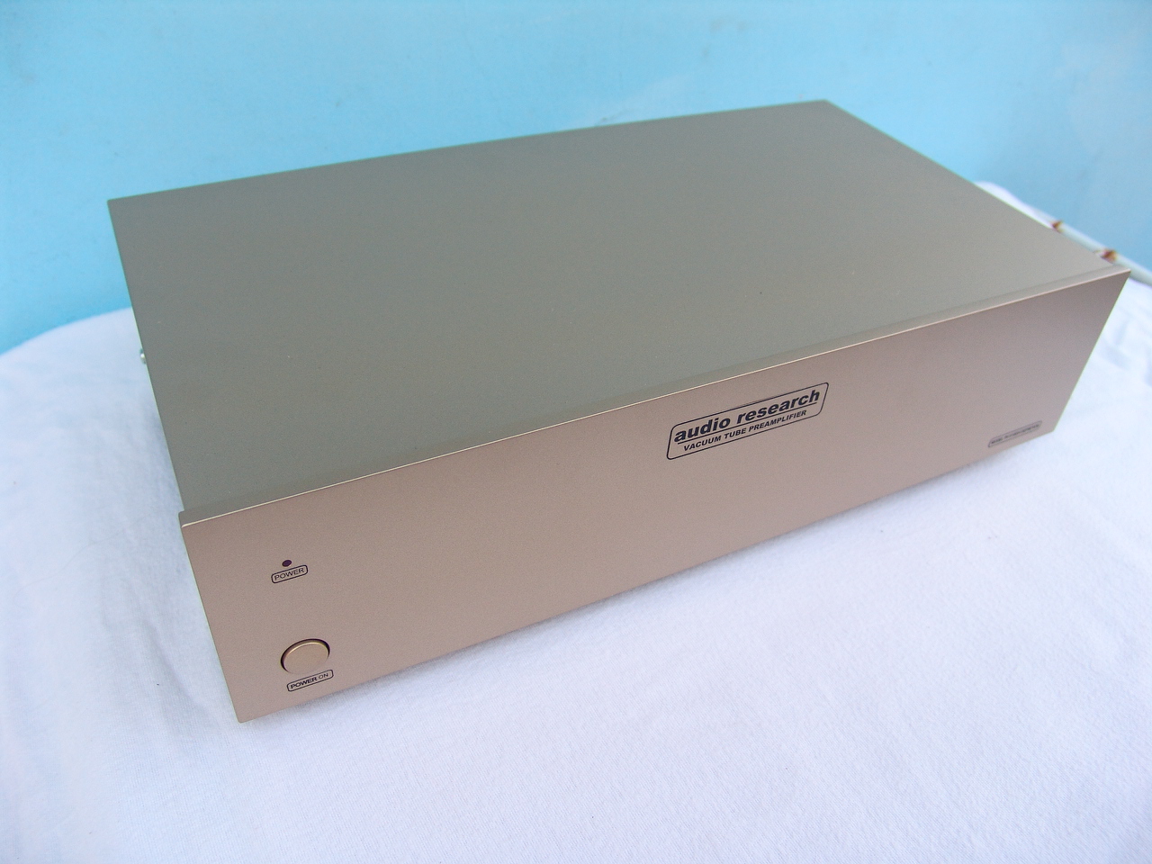

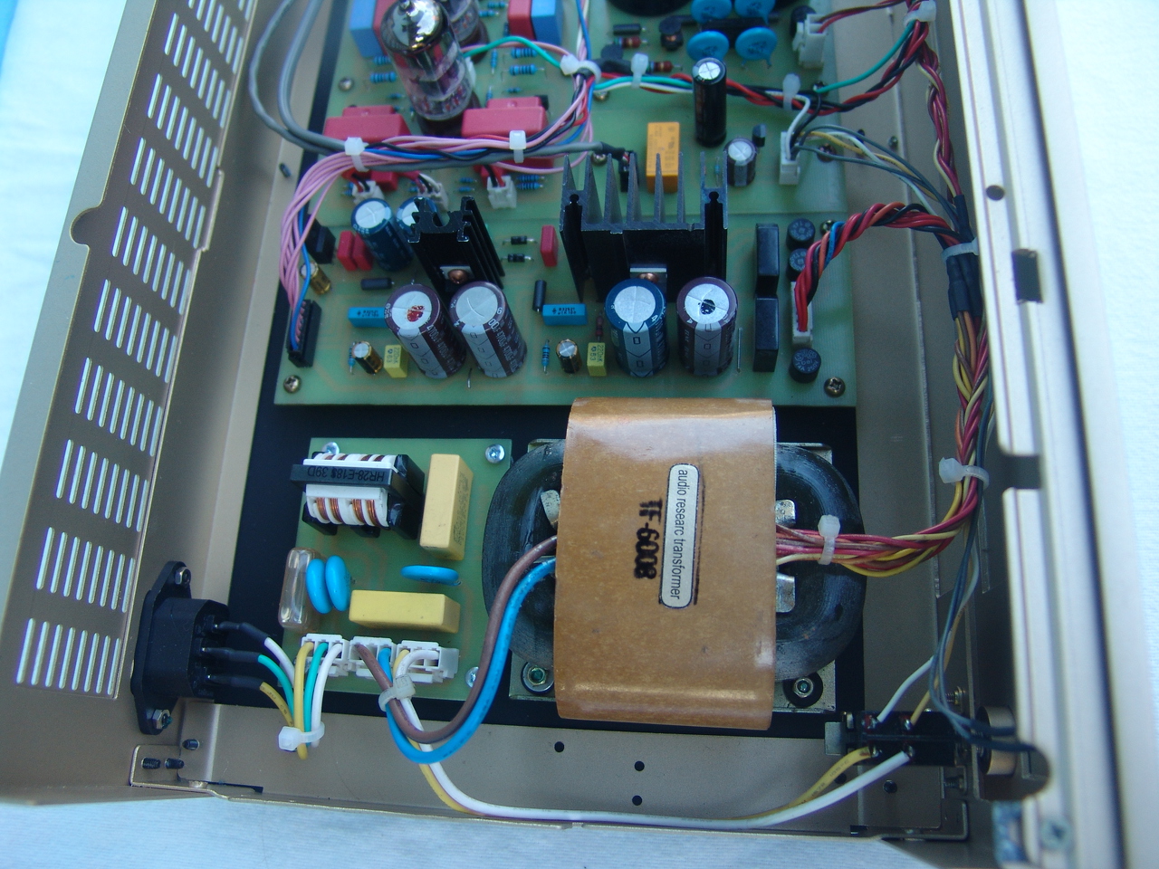

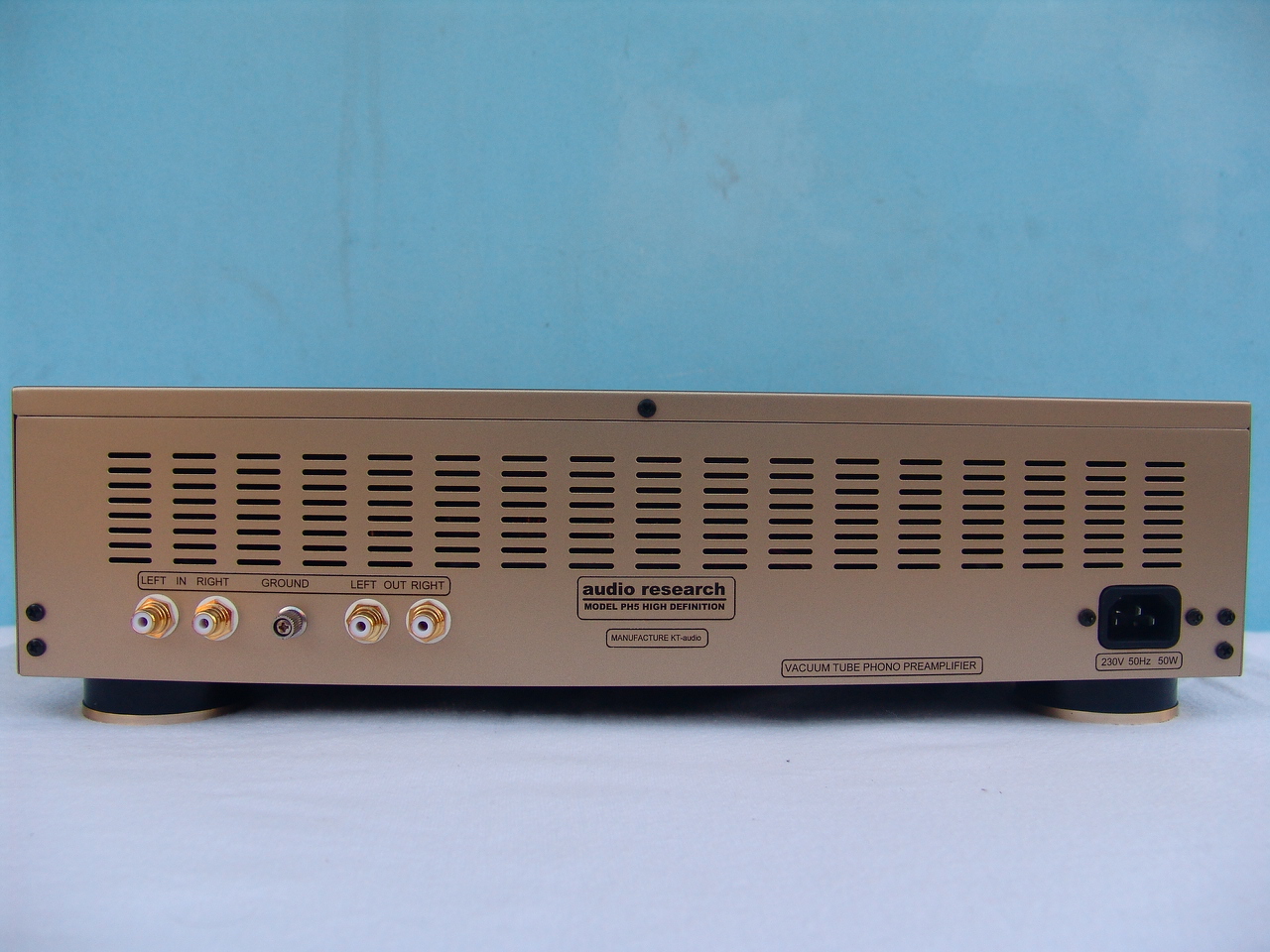

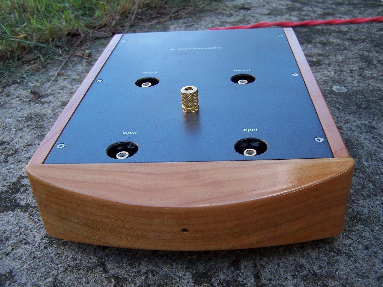

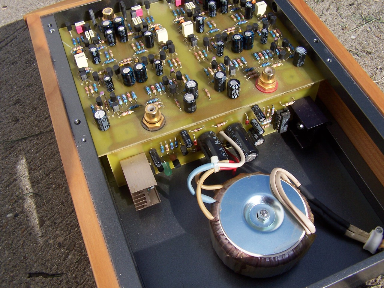

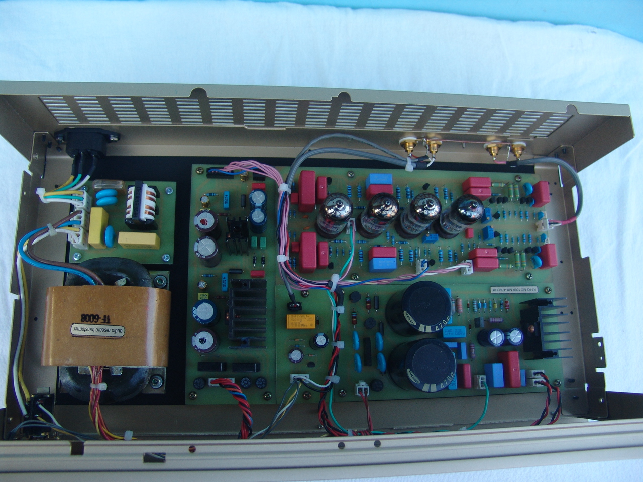

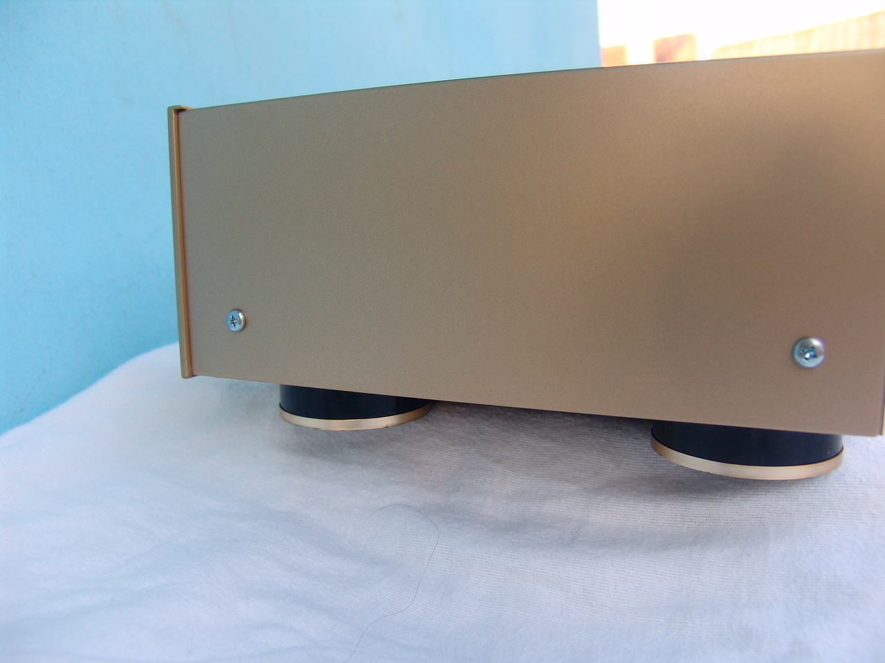

(#) akos11 hozzászólása Szept 24, 2015 1 / 4
Elkészült a ph-5 a képeken látható kellemes jó hangú lett.Bár nekem nem tejesen jön be a hangja azért ez egy high-end minőség a javából.
Minden az én kezem munkája.
(#) Moszkvai válasza akos11 hozzászólására (») Szept 25, 2015 /
Fogadd minden elismerésem! Ez elképesztő! Mint ha gyári lenne! Vagy az is?!
Hangjában mi nem tettszik?
A hozzászólás módosítva: Szept 25, 2015
(#) akos11 válasza Moszkvai hozzászólására (») Szept 25, 2015 /
Köszi dolgoztam vele sokat gondos tervezés gondos munka minden az én kezem munkája.
(#) akos11 válasza Moszkvai hozzászólására (») Szept 27, 2015 /
Üdv nem elég agresszív a rock zenéhez. Ez finom zenéhez való nem kemény metál hoz.

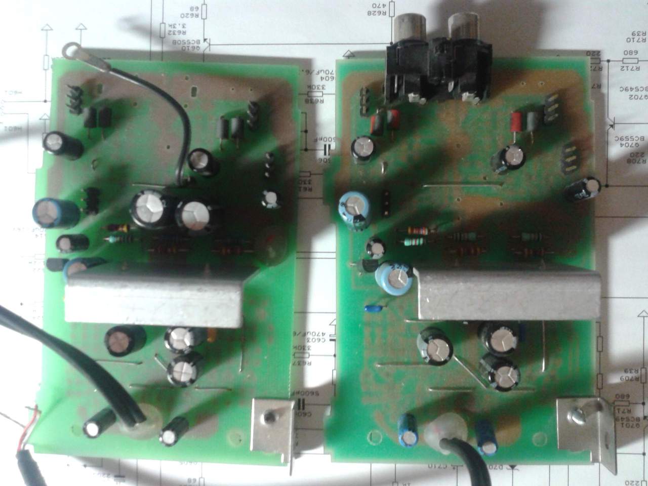

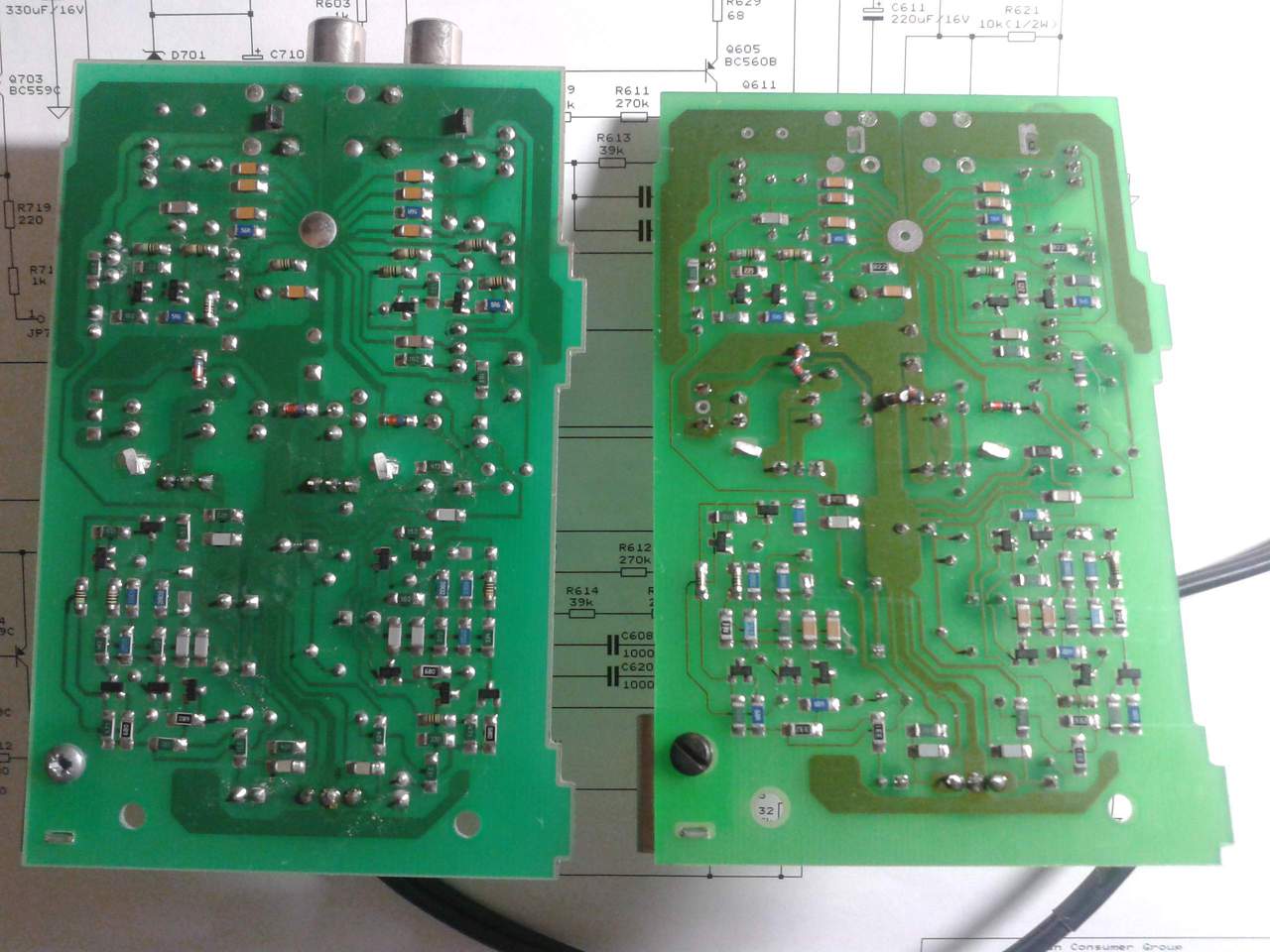

(#) PDM hozzászólása Szept 28, 2015 / 1
Jééé, van riaa korrektoros topic! Itt egy Harman.Kardon-JBL-nek alig 19 éve fejlesztett cucc,
mit szívtam az MC erősítő zajával!
Benéztem, hogy a tranzisztorok zajszámát 2k meghajtásra adták meg, az MC kb. 15 ohmos, az F=1.2-s BC859-860 helyett a papíron rosszabb BC549-559-et kellett használni,mérhető volt a normál 1206 és a minimelf (fémréteg) flicker zaj különbsége (R709..712).
A nyomtatáson látszik az egy-pont földelés, az elvet tanították a BME-en 1971-ben.
(Jónak kellett lennie, mert átvettek 4000 db-t.)
(#) Orbán József válasza PDM hozzászólására (») Szept 29, 2015 /
Üdv! Nekem van egy 665-ös HK-m, abban nem smd a tranyók még a RIAA-ban. Volt valaki által javítva, ahogy felületesen ránéztem a táp és még valami a panel közepén, de mivel működik, nem foglalkoztam vele. Hanem ennél is izgalmasabb, most egy ilyen brummszegénynek ígérkező RIAA-n szorgoskodom. Ha már vannak ilyen csöveim...
