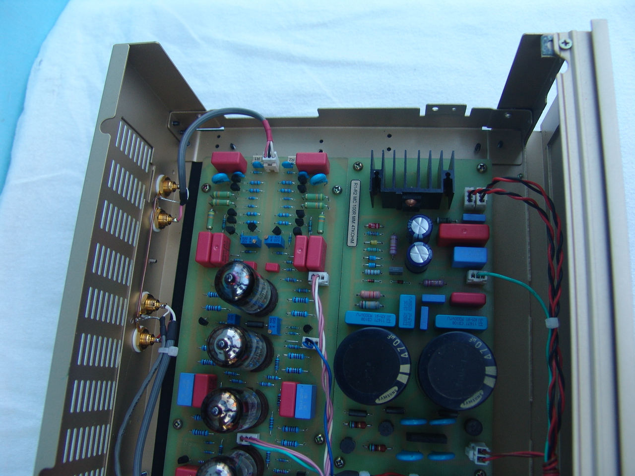

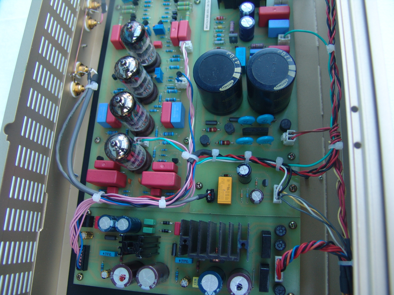

Elkészült a ph-5 a képeken látható kellemes jó hangú lett.Bár nekem nem tejesen jön be a hangja azért ez egy high-end minőség a javából.
Minden az én kezem munkája.
Fogadd minden elismerésem! Ez elképesztő! Mint ha gyári lenne! Vagy az is?!
![]() Hangjában mi nem tettszik? A hozzászólás módosítva: Szept 25, 2015
Köszi dolgoztam vele sokat gondos tervezés gondos munka minden az én kezem munkája.
Üdv nem elég agresszív a rock zenéhez. Ez finom zenéhez való nem kemény metál hoz.
