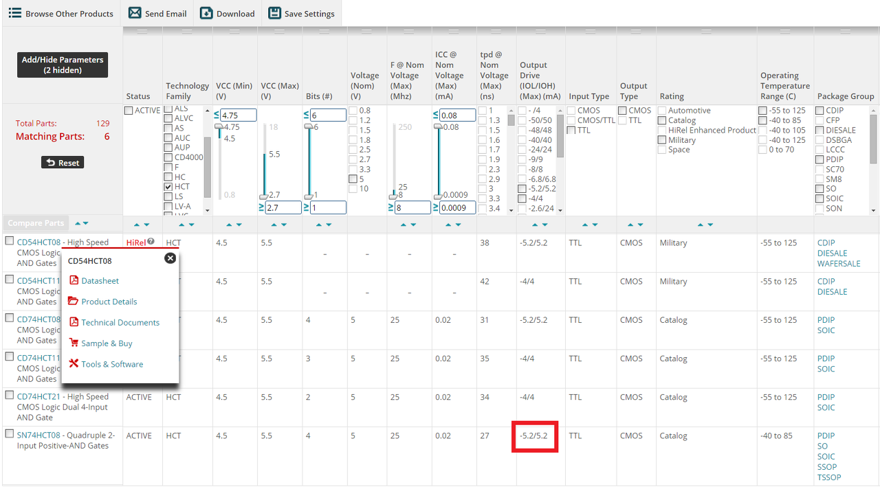

Van a logikai IC-k kimenetén valamiféle védelem túlterhelés ellen? Gondolok most pl. a 74HCT08-ra. Elvileg 5,2 mA-t tud a kimenetén. Ha ezt túllépem, van benne valami belső védelem, hogy ne károsodjon?
(#) kadarist válasza holex hozzászólására (») Aug 24, 2015 /
Valamit félreértettél, mert 20mA-t el kell bírnia a kimenetnek, de persze a disszipáció határain belül. Egyébként nincs beépített védelem, tehát nem érdemes túlterhelni a kimeneteket.
(#) holex válasza kadarist hozzászólására (») Aug 24, 2015 /
Akkor az output drive mit jelent? Mi az az 5,2 mA, amit bekereteztem?

(#) pucuka válasza holex hozzászólására (») Aug 24, 2015 /
Először is javasolnám, hogy a saját adatlapját nézegesd. Amit linkeltél, az csak a kivásztáshoz szükséges minimál adatokat jelzi, azt sem mindíg pontosan.
A logikai IC -k többnyire zárt rendszerben működnek, a kimeneti terhelhetőségnek csak annyiban van szerepe, hogy hány másik azonos, vagy eltérő struktúrájú logikai elemet tud üzembiztosan meghajtani. Pl. egy szinkron számláló bemenete önmagágában többszörös terhelést jelent, mint egy egyszerű inverter, vagy kapu. Ha több bemenetet hajtasz meg, mint amit amit a kimeneti terhelhetőség megenged, az IC tönkremenni ugyan nem fog, de az áramkör sem fog működni, vagy csak bizonytalanul, mert a kimenet nem képes a túlterhelés miatt az előírt szinteket biztosítani.
Külső eszközök meghajtására (LED, lámpa, NIXI, LCD kijelző, vonal) meghajtó áramköröket, eltérő logikai eszközök (táp, logikai szintek) meghajtására szintillesztőket kell használni. Azoknál általában van némi védelem, de az adatlapon megadott értékeket az ilyen áramköröknél sem szabad túllépni.

(#) holex válasza pucuka hozzászólására (») Aug 24, 2015 /
"Ha több bemenetet hajtasz meg, mint amit amit a kimeneti terhelhetőség megenged, az IC tönkremenni ugyan nem fog"
Köszönöm. Elsősorban ez érdekelt, mert FET-et fog meghajtani. Illett volna betenni egy gate ellenállást, vagy FET meghajtót, de már kész lett a NYÁK, mire eszembe jutott, nem sok kedvem van újracsinálni. Mindenesetre FET-ből olyat választottam, aminek kicsi a gate töltése (10 nC 5V-nál), a frekvencia (1 kHz) meg elég kicsi ahhoz, hogy legyen idő teljesen kinyitni és elzárni a FET-et még ilyen kicsi áram mellett is. Viszont nyilván a nyitás és zárás ideje alatt az idelisnál nagyobb áram fog folyni, de akkor remélhetőleg nem lesz gond.
A FET önmagában nem logikai áramkör, még akkor sem, ha logikai szinttel vezérelhető. A digitális áramkör, és a FET közé illik FET meghajtására alkalmas eszközt tenni. Egy logikai kapu MOSFET bemenete, és egy diszkrét (feltehetően nagyáramú) MOSFET bemenete között igen nagy különbség van. A logikai áramkör bemenete néhány tíz pF, míg egy logikai FET bemenete akár nF nagyságú is lehet. A kettő nagyon nem ugyanaz. Lehet nem fog tönkremenni, de hogy nem fog működni, vagy legalább is nem jól, az biztos. Gondolj az 555 CMOS változatára, azzal sem működnek a FET -es fordulat szabályzók.
