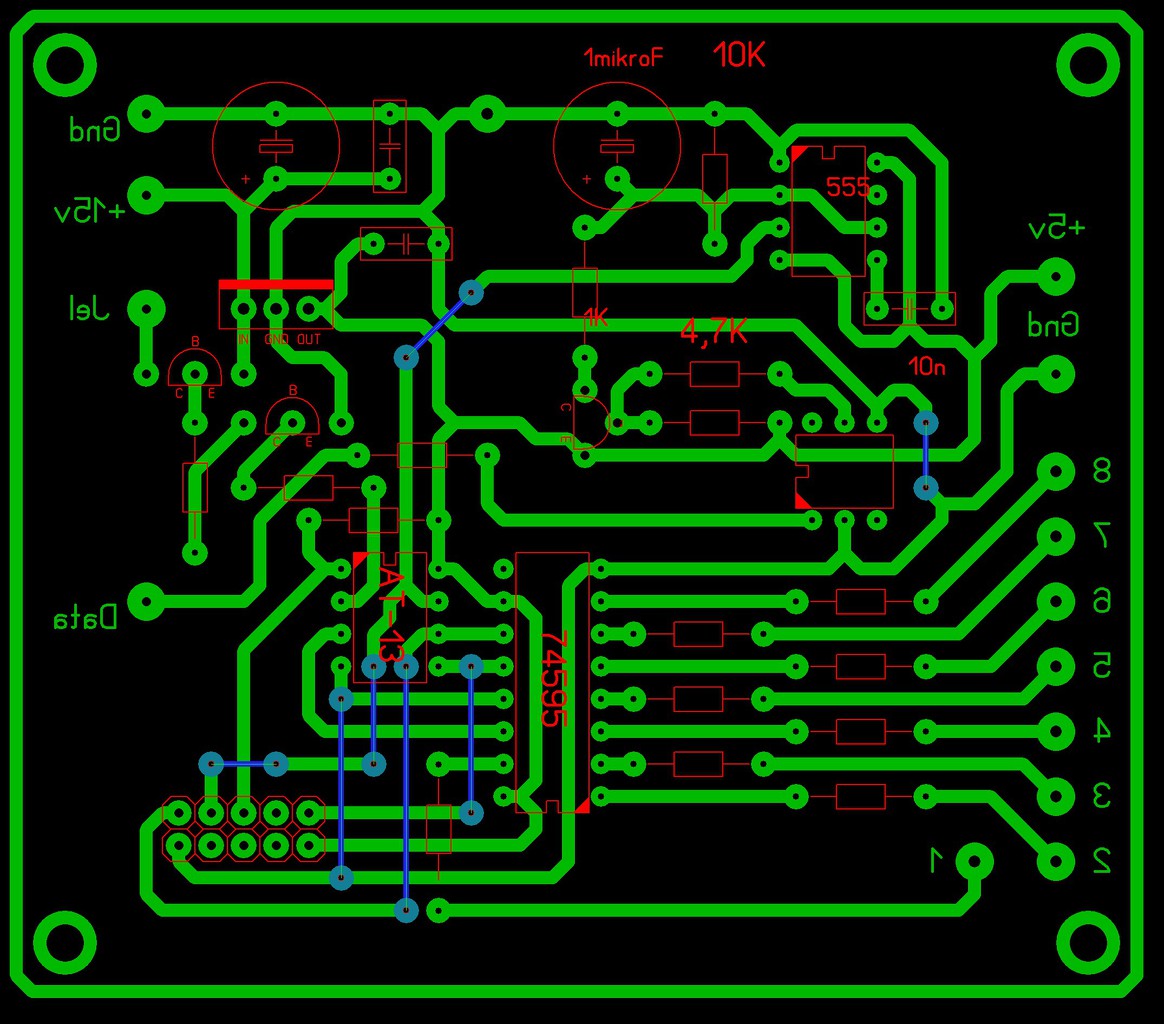

(#) pont hozzászólása Aug 24, 2015 /
Sziasztok! Az lehet, hogy az Attimy13-74595-ös fix összekötése miatt nem tudom programozni a kész panelon USBASP-al a kontrollert, csak kivéve, másban.
(#) csatti2 válasza pont hozzászólására (») Aug 24, 2015 /
Természetesen lehetséges. Ha megmutatnád az áramkört, akkor valószinűleg még azt is meg tudnánk mondani, hogy mit rontottál el. Tippem szerint, kis impedanciás terhelést használsz valamelyik programozó lábon.

(#) pont válasza csatti2 hozzászólására (») Aug 24, 2015 /
Erről lenne szó: Bővebben: Link és a nyákterv:
Ha jól látom (ti nem csináltok rendes kapcsolási rajzot? ), akkor az 555 kimenetét (3-as lába) kötötted ugyanoda, ahol az SCK jelet (7-es láb) várja programozáskor. A másik két jel, ahogy nézem bemenetet hajt így valószínűleg nem okoz majd gondot. Azt az átkötést próbáld meg kicserélni egy 10k-s ellenállásra (a tiny még ugyanúgy érzékeli majd a jelet, viszont így nem nyomja el majd a programozó jelét).
Lenne viszont egy kérdésem. Ha már úgyis tettél mikrokontrollert az áramkörbe, akkor mégis minek az 555?
A hozzászólás módosítva: Aug 24, 2015
Lenne még pár megjegyzésem, ha nem haragszol meg. Mivel ezt a fűtésrendszeredbe szeretnéd beépíteni, így gondolom hosszú távra tervezel. Ne spórolod ki a védelmet. Legalább egy PTC-t (filléres alkatrész) tegyél be védelemnek a regulátor elé (én betennék egy üvegbiztit is). Megmentheti több napi munkád.
Nem tudom mennyit eszik majd a végleges áramkör, de elég ha csak 100mA körül alakul a fogyasztás máris 1W-ot kell majd eldisszipálnia a regulátornak (gondolom LM7805 vagy hasonló, 15V-5V = 10V, 10V*0,1A = 1W). Iszonyú meleg lesz (T = Ta + Rja * P = 90°C, 25°C környezeti hőmérséklet esetén) és nincs rajta hűtőborda, ráadásul az elektrolit kondi felé áll a regulátor (nagyon közel is van) így lelkesen fűti majd azt (hamar tönkremegy majd).
„Lenne még pár megjegyzésem, ha nem haragszol meg.”
Ellenkezőleg. Én az elektronikát csak itt lesem/tanulom Tőletek, és tényleg nem csinálok kapcsolási rajzot
Már a tavalyi fűtésszezonban tökéletesre vizsgázott, teljesen ilyen funkciójú TTL ic-kből (74193-asokból) kapcsolás. Ott a PLC jelét 555-össel kellett formálni, hogy kellően meredek legyen, innét maradt benn az 555-t. Most másik helységben is szükség van több portra, időközben ismerkedem az avr-ekkel, ezért építettem most ebből. Gondolom az is jó ha egy jumpert teszek az átkötés helyére. A próbák során hideg maradt a regulátor, de figyelni fogom, későbbiekben majd úgy tervezek.
Hmm, mégis milyen jel jön abból a PLC-ből, hogy formázni kell? Milyen PLC amúgy?
Persze, a jumper is jó. Ellenállással viszont elegánsabb. Meg aztán akkor látod, hogy működik és legközelebb már úgy tervezed meg az áramkörödet.
