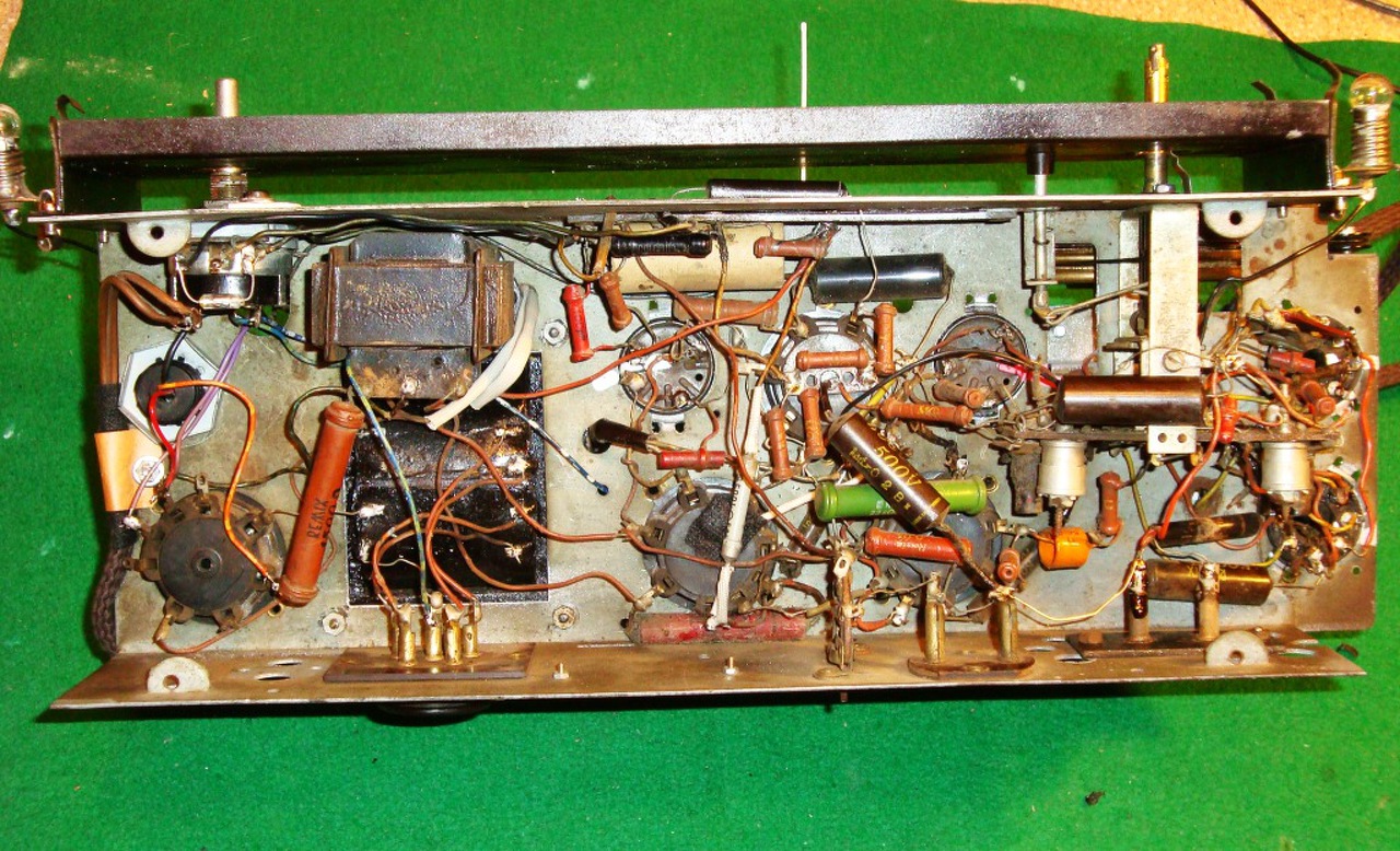

Szép ez is, majd befejezed Azok a potik akkor jó sokat lettek tekergetve már Csere után reméljük jobb lesz. Az AT505 nem mostanában volt bekapcsolva utoljára... Nagyon vigyáztak rá ahonnan hoztam. Még az első 700-valahanyadik darab, 1959-es gyártás. Az összes papírja és javítási számlája is megvan. Azért volt egy jópárszor javítva anno.

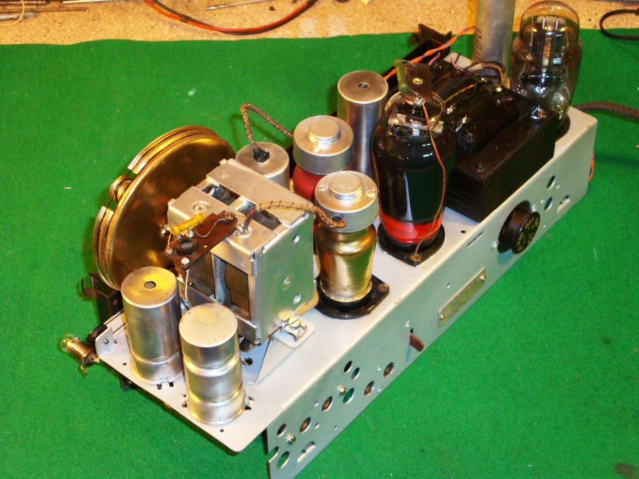

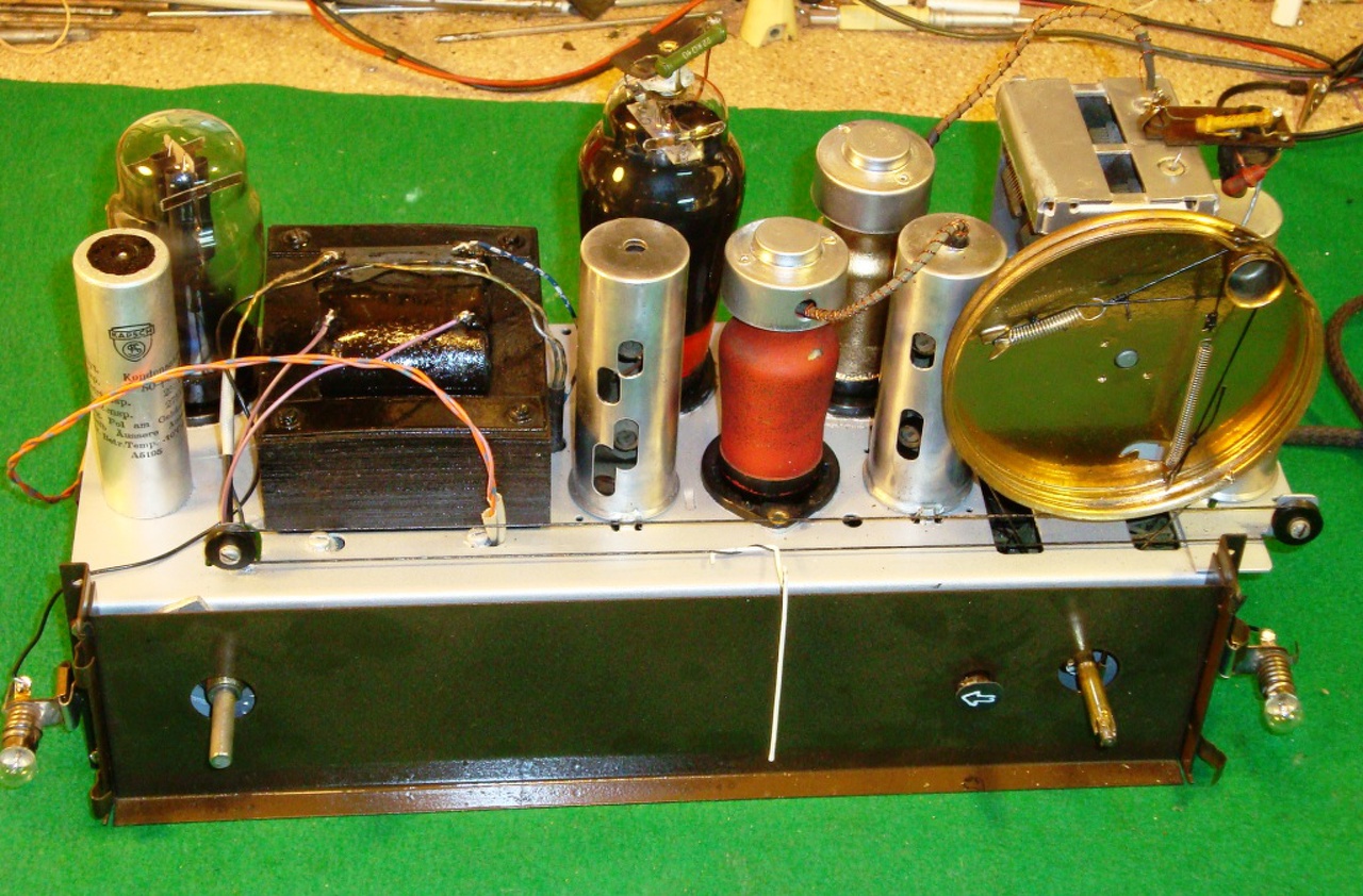

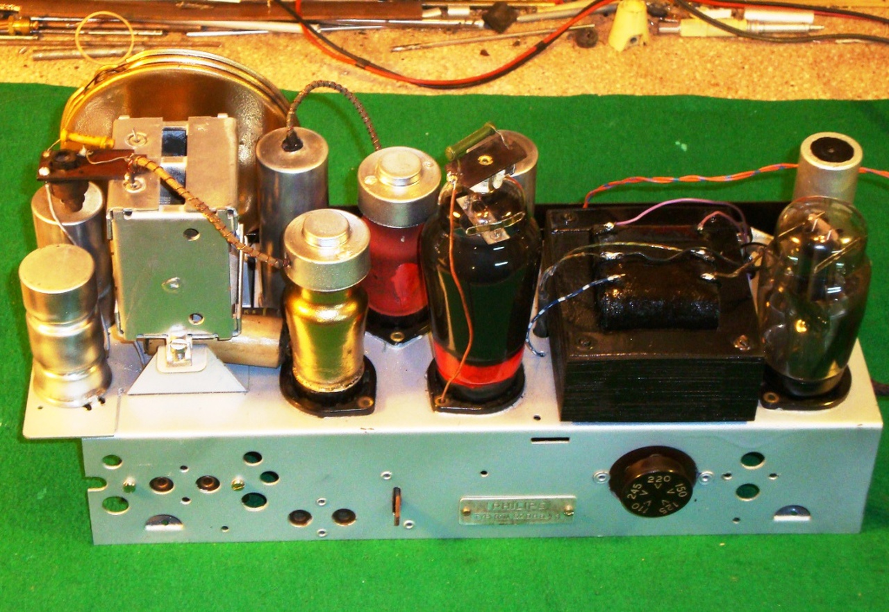

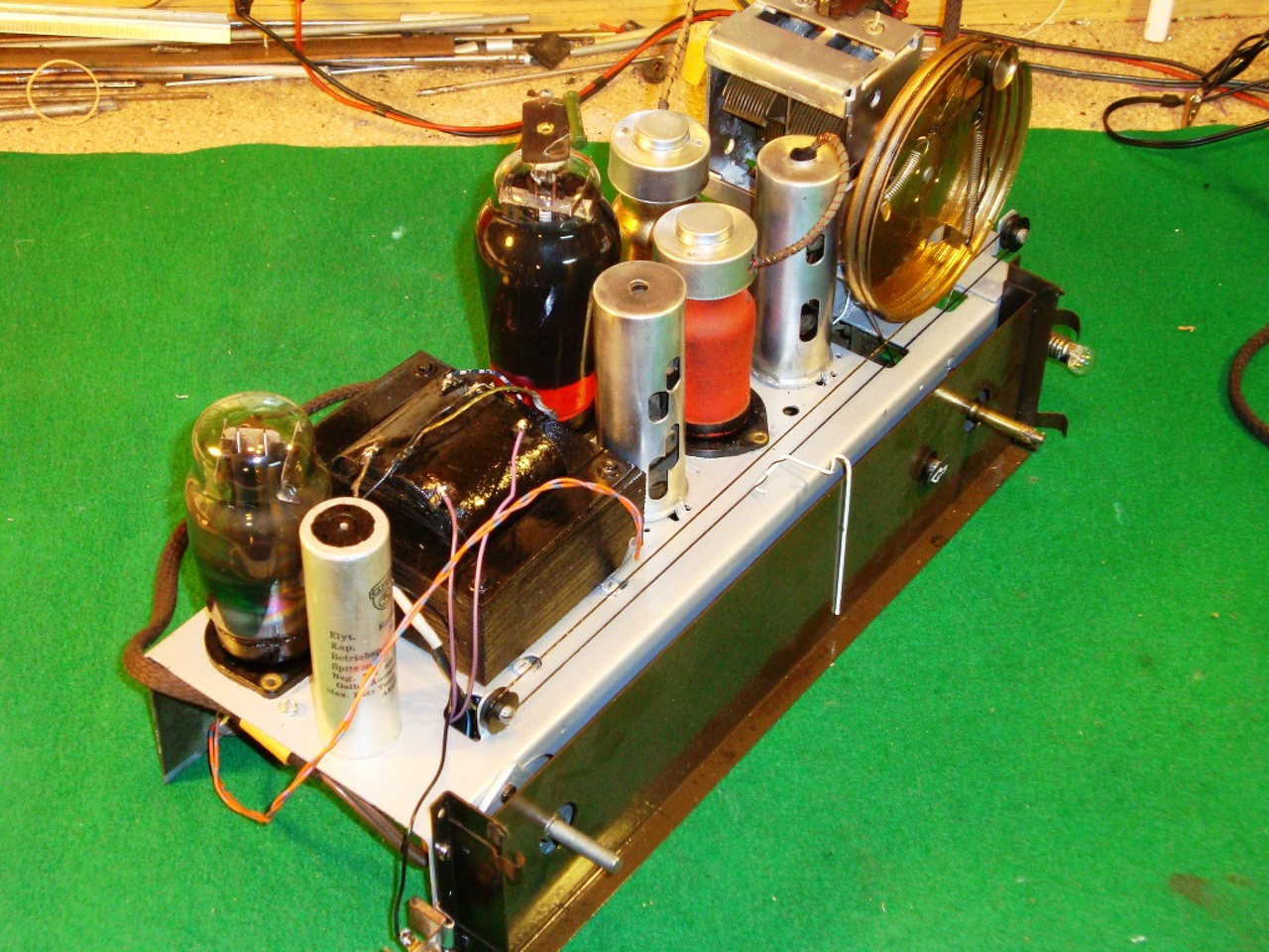

Üdv mindenkinek. Ezt a Philips 550-est (gy.év. 1942) újítottam fel az utóbbi hetekben. A készülék egy rádió kiállításra készült, ezért kicsit többet foglalkoztam a kinézetével. Korához képest nagyon szépen szól. Ebben a natúr, káva nélküli állapotban lesz kirakva egy körbe járható polcon, és működés közben lehet majd megtekinteni. Azért érintésvédelmi szempontból csinálnak majd neki egy plexi dobozt, vagy keretet, abban lesz a hangszóró is. A többi a képeken.
A hozzászólás módosítva: Aug 26, 2015
(#) granpa válasza Janó bácsi hozzászólására (») Aug 26, 2015 /
Már megint 'nagyot' alkottál! Egyszer lenne ennyi időm; volna 1-2 rádióm helyrepofozni.
(#) madzagos válasza Janó bácsi hozzászólására (») Aug 26, 2015 /
Szebb lett mint újkorában.
(#) Fülöp Ferenc 49 válasza Janó bácsi hozzászólására (») Aug 27, 2015 /
Jó lett volna látni az alját is , amúgy gyönyörűűű
(#) Janó bácsi válasza Fülöp Ferenc 49 hozzászólására (») Aug 27, 2015 /
Az alja néhány kondi és ellenállás cseréje, meg néhány vezeték pótlása után is maradt eredeti, annak nem vállalnám már a teljes le-és visszaépítését.
A hozzászólás módosítva: Aug 27, 2015
Nagyon köszönöm , köszönjük
(#) zolika60 válasza Janó bácsi hozzászólására (») Aug 27, 2015 /
Ne szerénykedj, ez neked semmi. Szép ez is gratulálok.
(#) rozsdas111 válasza Janó bácsi hozzászólására (») Aug 29, 2015 /
Nagyon szép.

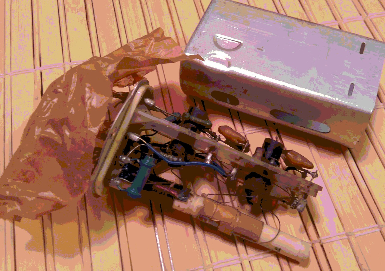

Valakinek lenne véletlenül elfekvőben Orion AR604-hez második KF trafó (A demodulátorhoz közelebbi)? Nem tudom milyen másik Orion rádió KF trafója stimmelhet még ide.
(#) Janó bácsi válasza MaSTeRFoXX hozzászólására (») Szept 1, 2015 /
Általában a korabeli URH-s Orionoknak és Tertáknak azonos a KF-je pl AR 602, 702, 312, 612 (Pacsirta) valamint Terta 529 stb.

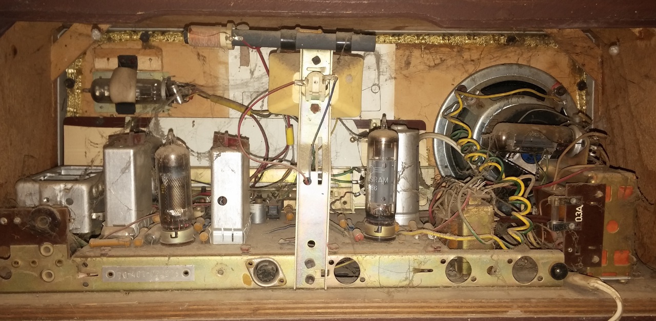

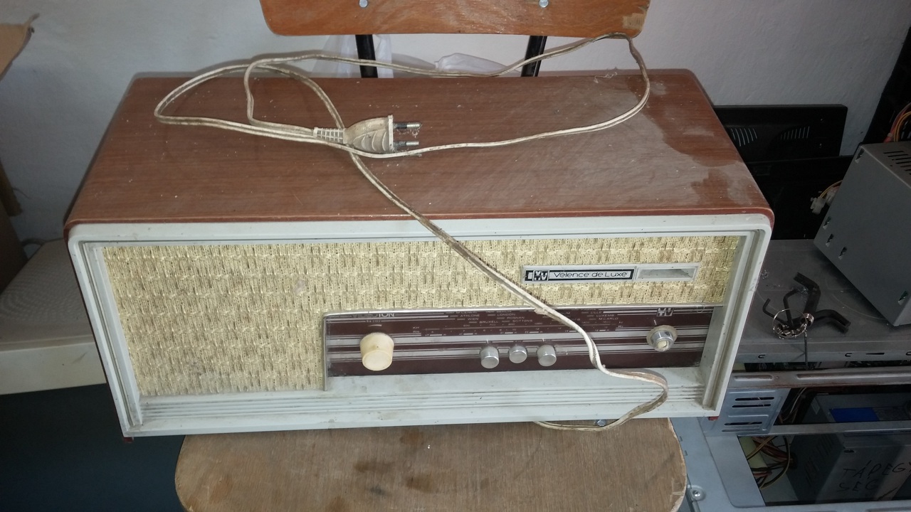

El kezdtek érdekelni a retró cuccok és kicsit körbe néztem a padláson.
Találtam egy régi Videoton rádiót, pontos típusát nem tudom igazábol még nem is néztem át nagyon részletesen, de szerintem 60-as évekbeli.
Kipróbáltam szépen működik csak elég koszos kívül belül, de ki fogom pucolni szépen.
Igazából szétszedni nem is nagyon merem, mert nagyon nem értek még az ilyenekhez.
Aki felismeri a rádiót és tud valamit róla értékelném ha leírná, esetleg azt is ha valami hibát lát rajta.
(#) Janó bácsi válasza Gafly hozzászólására (») Szept 1, 2015 /
Igazad van csak kinézetre azonos, lehet hogy kicsit át kell kötni a rajzok szerint.
(#) Janó bácsi válasza trickentrack hozzászólására (») Szept 1, 2015 / 1
A Gugli a barátod. Ha beütöd, hogy VT R4360 Velence De Lux kb 550 találatot, írást, képet kapsz róla.
(#) trickentrack válasza Janó bácsi hozzászólására (») Szept 1, 2015 /

Közben sikerült vaterázni egy Pacsirtáét, az AM részen a kondik ugyanazok, valószínűleg a tekercsek is. Majd átlegózom a 604-esébe, ha azzal nem jutok előbbre.

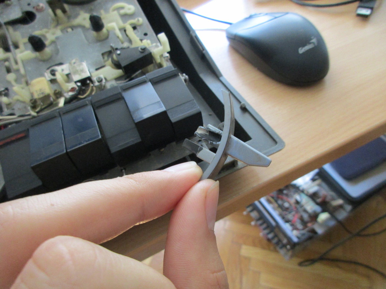

Üdv mindenkinek!
Sanyo RD 4028UM kazettás magnóhoz nincsen valakinek egy, a szalagválasztóra való műanyag kapcsolókarja? Sajnos az egyik törött, már csak ez hiányozna a hiánytalan külső állapothoz..
(#) Tomi94 válasza Tomi94 hozzászólására (») Szept 3, 2015 /
Tárgytalan, már kaptam máshol felajánlást.
