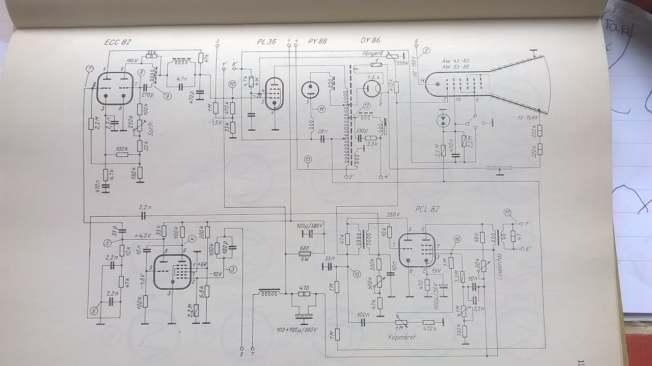

(#) (Felhasználó 20218) válasza küzmös Gergely hozzászólására (») Aug 8, 2015 /

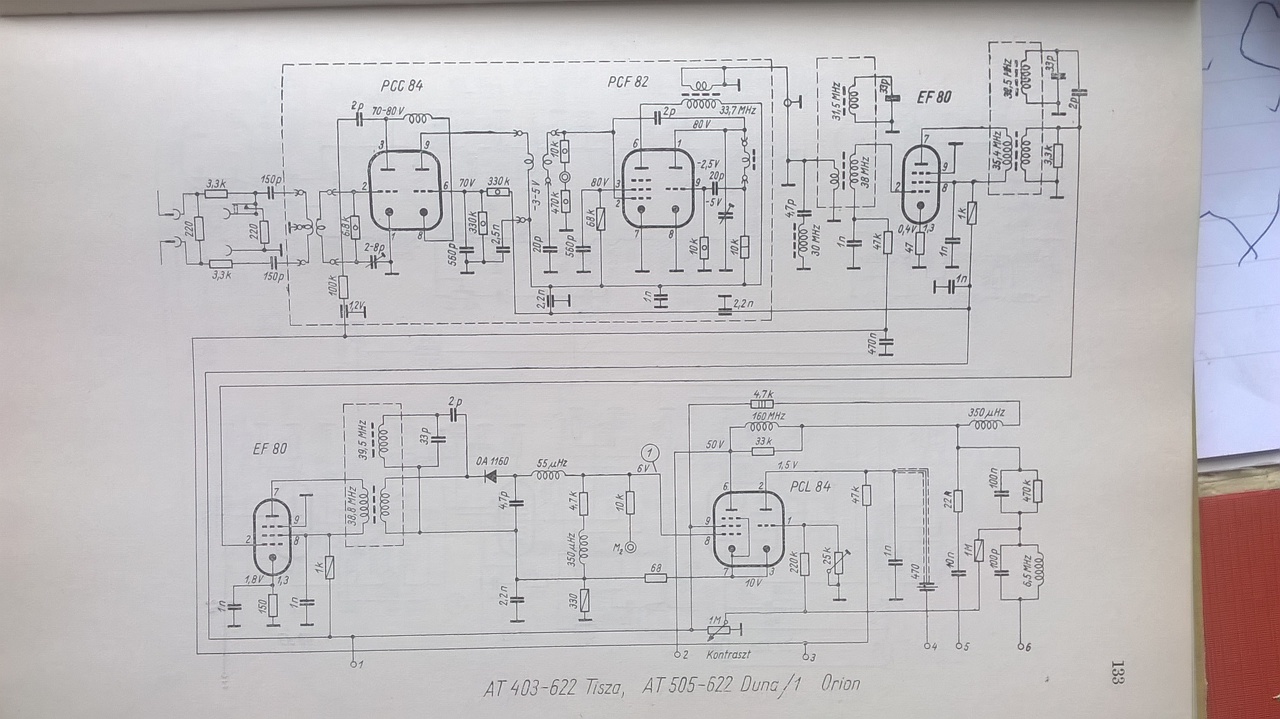

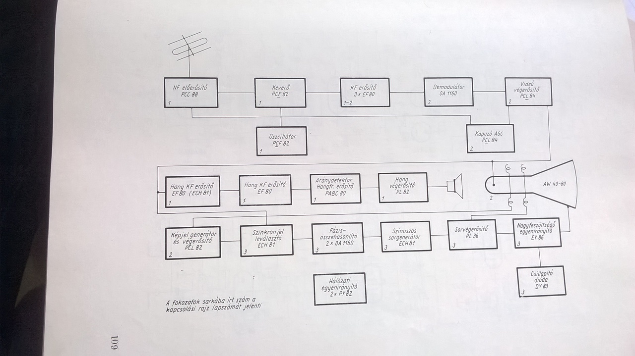

Kezd egyre jobban tetszeni ez a "videocső rácsára komponens jel" megoldás. Melyik a videócső, aminek a rácsára kössek?
Első tippem: PLC82 "Képjel generátor és végerősítő"
Második tippem: PL36 "Sorvégerősítő"
(#) kadarist válasza (Felhasználó 20218) hozzászólására (») Aug 8, 2015 /
A PCL84 pentódájának rácsára megy a videójel. De leválasztó trafó nélkül ne köss rá semmit sem, mert megcsapkod a villany!
(#) (Felhasználó 20218) válasza kadarist hozzászólására (») Aug 8, 2015 /
(#) küzmös Gergely válasza (Felhasználó 20218) hozzászólására (») Aug 9, 2015 /
Így van ahogy kadarist mondja. A PCL84 (8-as lába, mely a demodulátor bemenet. Vagy maga a demodulátor dióda) De a bekapcsolási sorrendtől kezdve még ezer más dologra is figyelni kell közben. A dugó csatlakoztatásának polaritásástól függően ezeken a készülékeken ott csücsül a fázis is. Erre is figyelni kell! Neked egy VHF-es pl TERRA M47 modulátor kellene. Az 1000%-os. Igaz az ára is az, de egyszer kell megvenni.

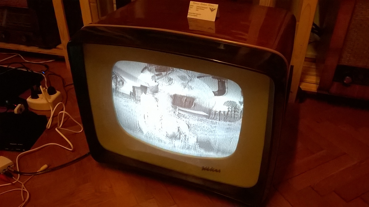

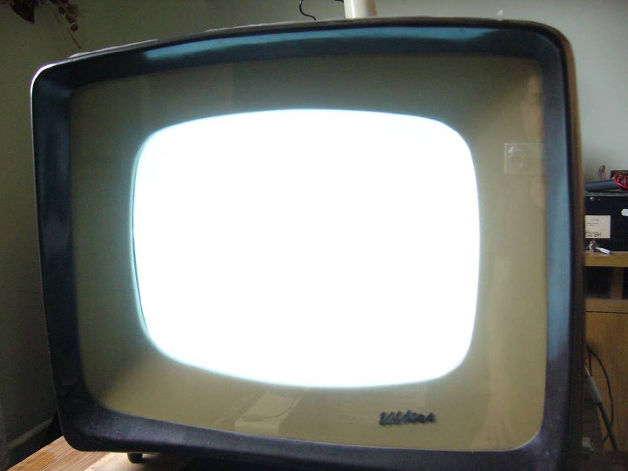

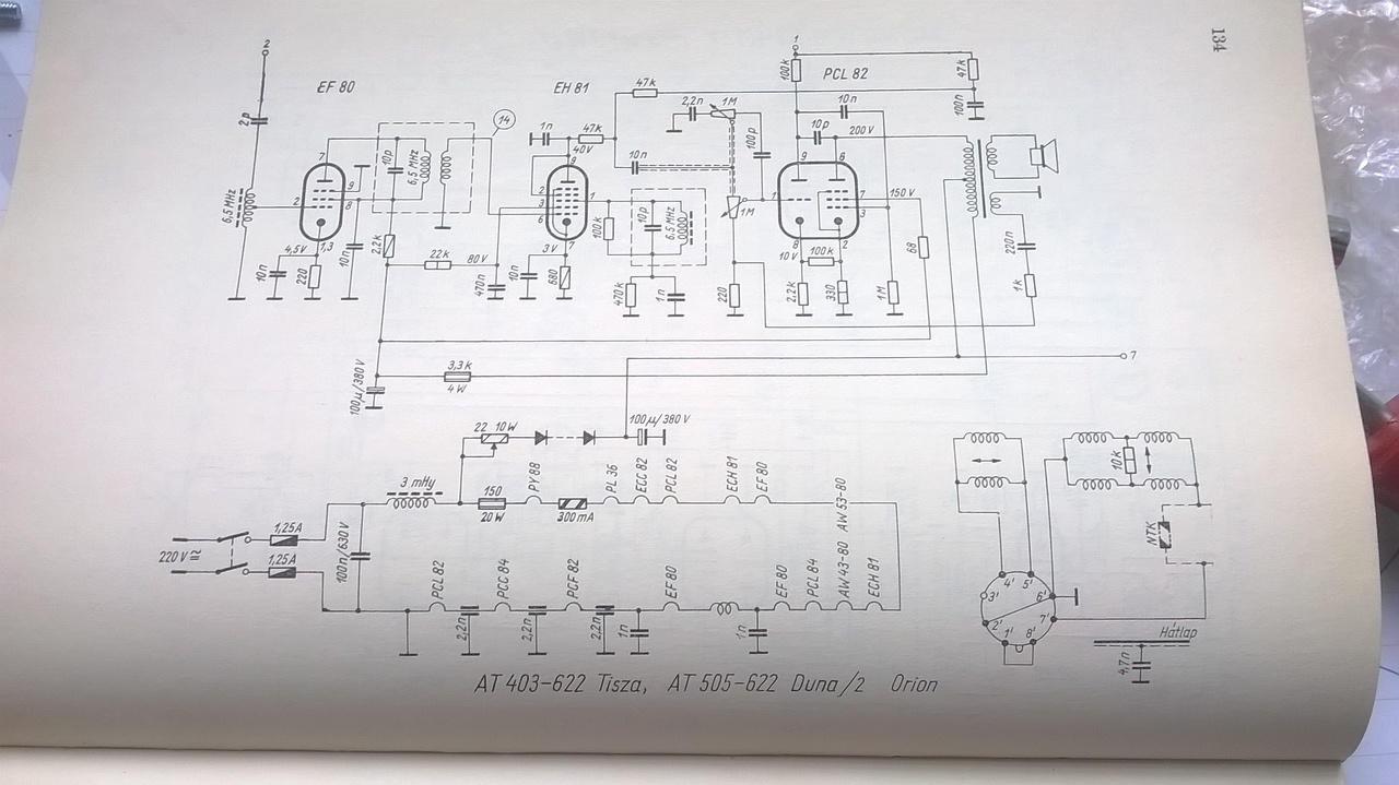

(#) (Felhasználó 20218) válasza küzmös Gergely hozzászólására (») Aug 9, 2015 /
Még nem volt időm diagnosztizálni, annyi, hogy néhány cső világít, de mást nem csinál. Se kép, se hang, de legalább füst se. Egyébként igen, dobváltós, akár a Kékes. Tegnap lőttem hozzá kapcsolási rajzot, szerintem fog még működni, mert az általános állapota nagyon jó.
Akkor az összes cső világít ott. Világítania kell a soros fűtőlánc miatt. Valószínűleg a nagyfeszültségű résznél, sorvégfoknál kell kezdeni. Sorvég csöveinek cseréje. Booster kondenzátoron mérni.. Óvatosan! Hang van-e? Ilyesmikkel secc/perc alatt behatárolható hogy hol a hiba forrása.

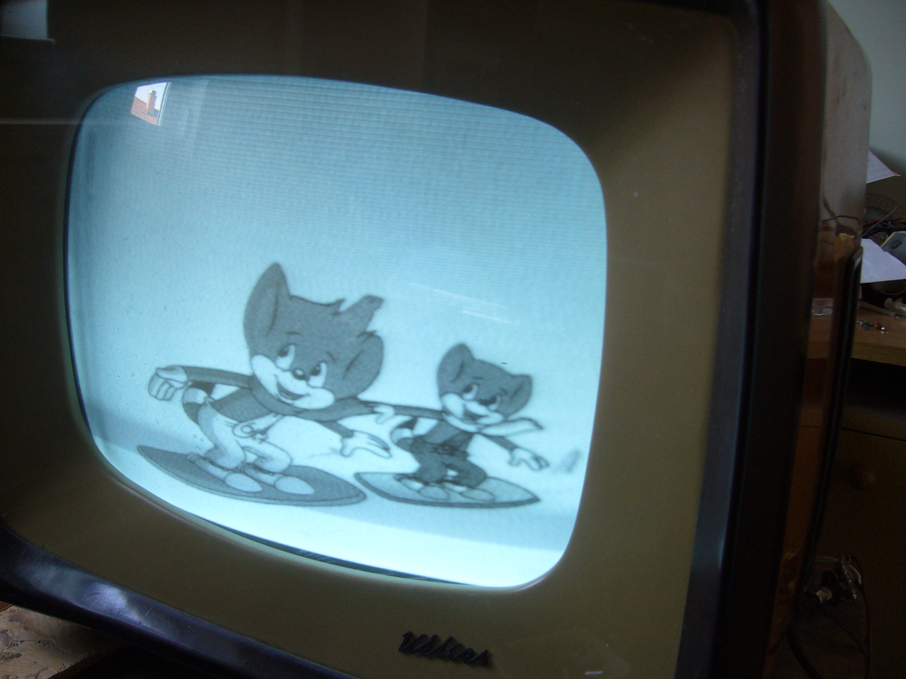

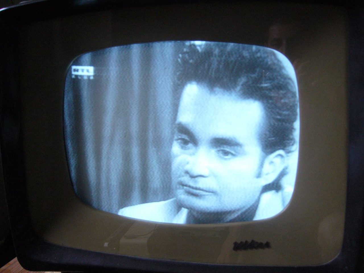

(#) (Felhasználó 20218) hozzászólása Aug 12, 2015 / 4
Köszönöm mindenkinek a sok segítséget! Ma meghozta a postás bácsi a Terra MT47-et és lőn kép a Kékesen. Eléggé torz az egész, biztos el van ájulva pár kondenzátor és az állító potméterek többsége is elég kontakthibás, amint lesz időm meg lesznek ezek oldva szépen sorba, de legalább már van értelme foglalkozni vele. Aztán jön a Tisza is...

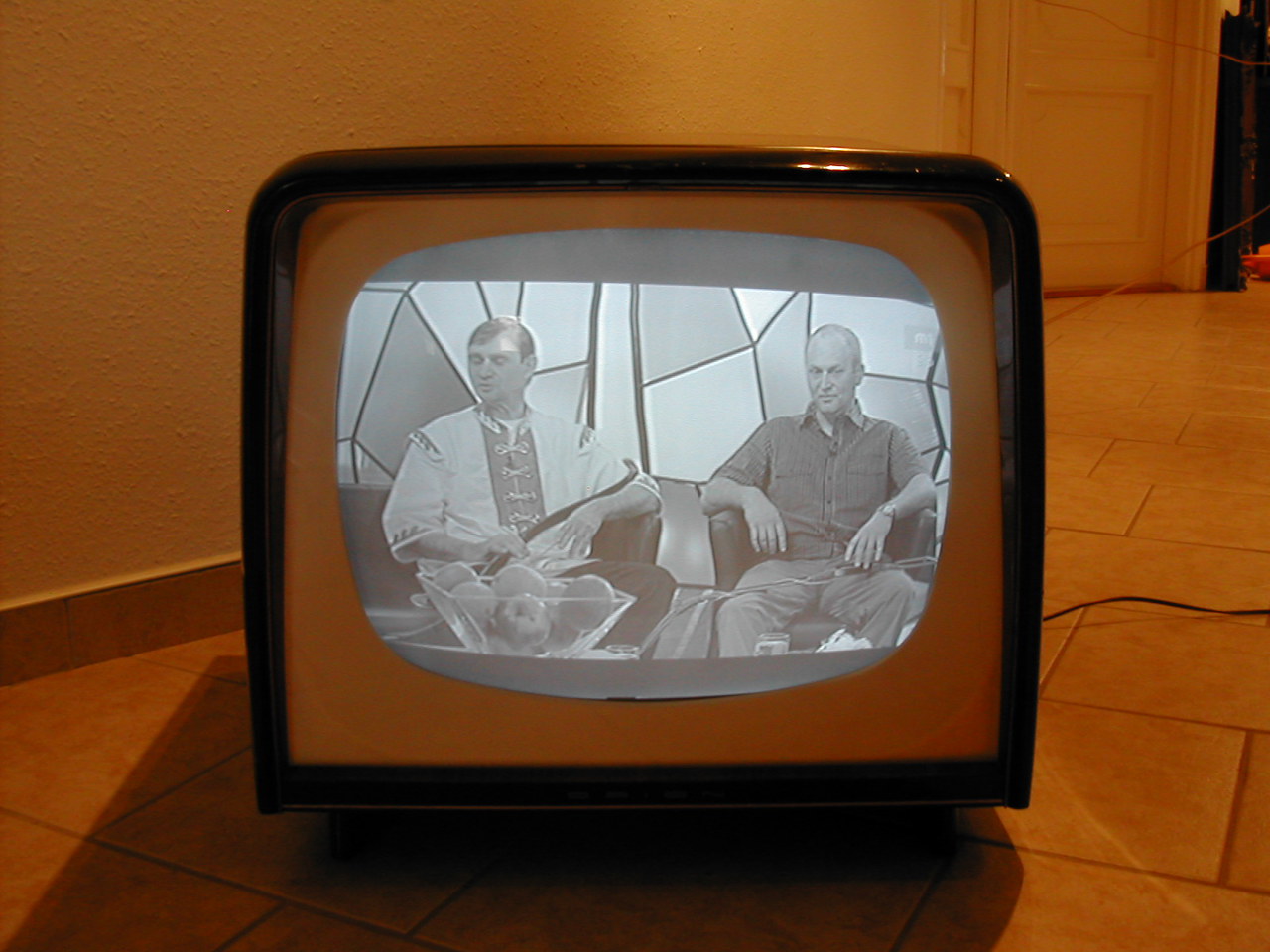

(#) küzmös Gergely válasza (Felhasználó 20218) hozzászólására (») Aug 12, 2015 /
Szép állapotban van. S a cső is jó állapotban. Bele sem nyúltál? Teljesen eredeti? Tele van az eredeti kátrány papír, aluházas epoxy és vagy ilyen-olyan sárga DUCATI kondenzátorokkal? Mert ha igen akkor érdemes kiméregetni őket. Általában rosszalkodnak.. átvezetnek, szivárognak, egyenesen zárlatosak! (Pl. A zavarszűrő 100n előszeretettel robban, akár hosszabb üzem után is.)
(#) (Felhasználó 20218) válasza küzmös Gergely hozzászólására (») Aug 12, 2015 /
Ez az az állapot ahogy hozzám került, nem nyúltam eddig bele. Azért láthatóan cserélve volt pár alkatrész, de nem sok.
Nos igen. Az olajkondi.. a booseter. Nálam srtilo-ra cserélve. Nálad is. S bizony ki vannak gyepálva a kátrány papírok is. Mára már tönkrementek. Nálam is van egy 1962-es példány. A nagyszüleim első készüléke volt. (Kennedy elnök temetését már ezen nézték 63 végén) A padlásról hoztam le.

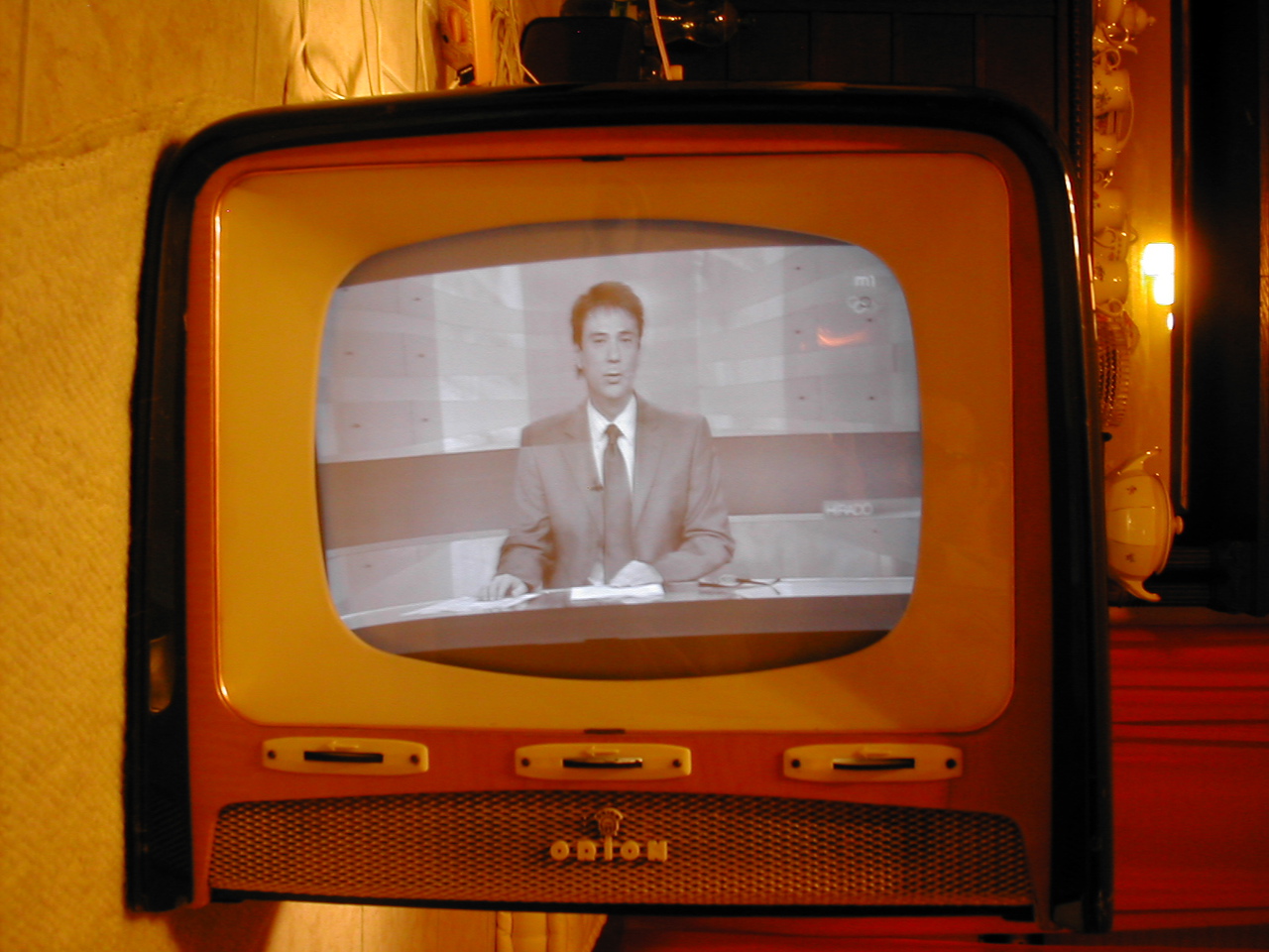

(#) kisgeri válasza (Felhasználó 20218) hozzászólására (») Aug 13, 2015 / 5
A kondicseréket valóban meg fogja hálálni. Az AT403-ban sok mindent cseréltem, hogy ilyen legyen a képe. Az AT505-be viszont még bele sem nyúltam. Utóbbi ráadásul még a korábbi verzió, PY82 egyenirányítással.
