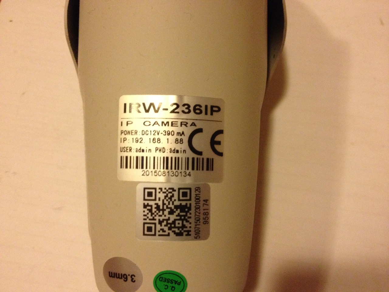

Techson 51030 ip kamerának mi lehet a gyári IP címe?
(#) Kovabe válasza levaitamas hozzászólására (») Dec 24, 2015 /
Van egy jó kis progi : advanced IP scanner. Ezzel szoktam én is keresgélni ha elvész valami.
(#) levaitamas válasza Kovabe hozzászólására (») Dec 24, 2015 /
Köszi, megnézem. Az a baj, hogy az NVR sem találja, szerintem halott a kamera.
(#) levaitamas válasza Kovabe hozzászólására (») Dec 25, 2015 /
Megnéztem az advanced ip scanner-el, de tudni kellene hogy milyen tartományban keresgéljen. Van kéznél egy másik kamera is, ezt azonnal megtalálja a program is és az NVR is, azon kívül rá is van írva a címe.
A kép alapján van esetleg ötleted?
(#) sunside válasza levaitamas hozzászólására (») Dec 25, 2015 /
Esetleg ez?
A kamera gyári beállításai:
IP-cím:
192.168.1.168
Felhasználónév:
admin
Jelszó:
9999
„állítsa vissza a gyári, alapértelmezett állapotot! Ehhez a kamera reset gombját kell 5-6 másodpercig benyomva tartani egy toll vagy egy vékony csavarhúzó segítségével. A reset folyamat hatására a hálózati ellenőrző LED kialszik, ekkor el kell engedni a gombot. A kamera ekkor újratölti a gyári értékeket, és rövidesen elindul. A betöltés alatt a LED pirosan világít, és zöldre vált a folyamat végén”
A hozzászólás módosítva: Dec 25, 2015
(#) levaitamas válasza sunside hozzászólására (») Dec 25, 2015 /
Köszönöm, ezt megtaláltam már. Ha jól gondolom ez box kamerákra vonatkozik mert ezen nem találok ilyen gombot. Esetleg szét kell szedni hozzá a kamerát?
Feltehetően a csatlakozó burkolata alatt lesz ha nincs látható helyen egy kb. 1mm-es furat.
(#) sunside válasza levaitamas hozzászólására (») Dec 25, 2015 / 1
Másik lehetőség: ha csatlakoztatva van a kamera, akkor: start-futtatás-CMD- netstat és az idegen cím oszlopban meg kell jelennie. Ha semmi akkor lehet hibás a kamera.
Furatot sehol sem találok, de a második ötletedet már nézem is.
