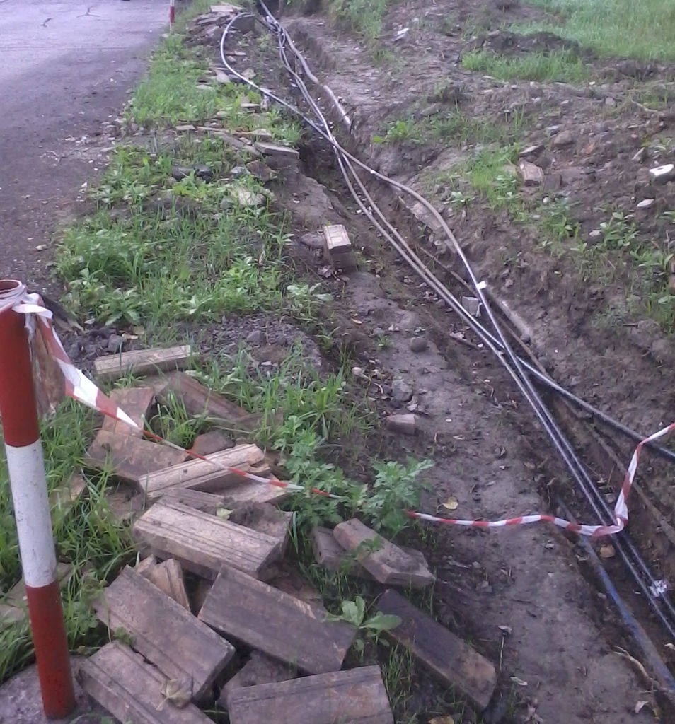

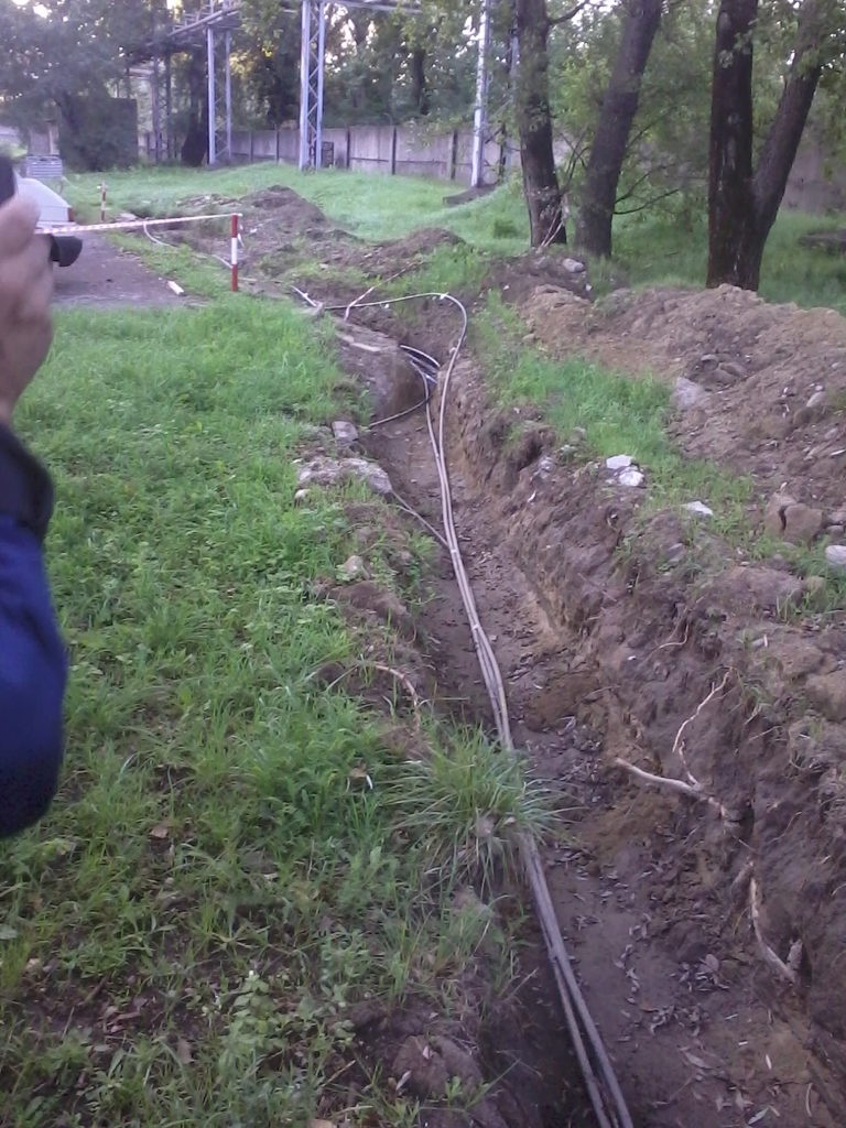

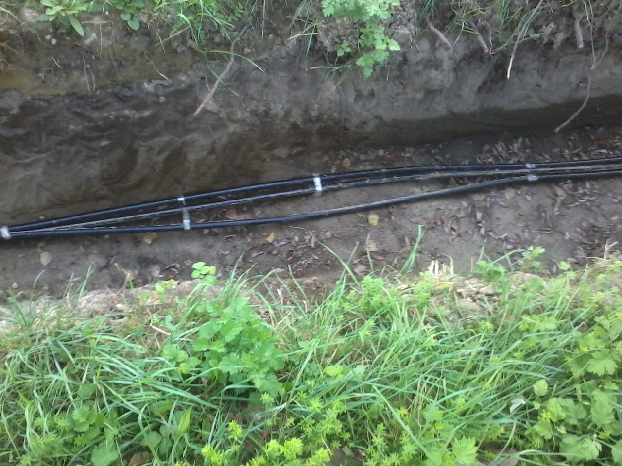

(#) possim hozzászólása Szept 13, 2015 /
Sziasztok! Mutatnék néhány képet érdekességképpen egy 2fn kábelzárlatról, annak hibahelyéről és az áram dinamikai hatásáról, gúlázott xlpe kábelen.

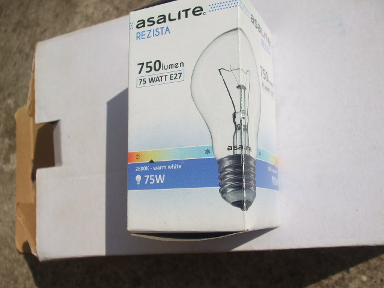

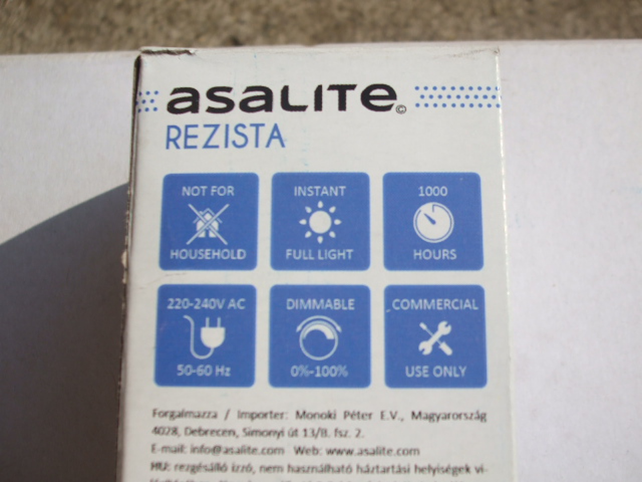

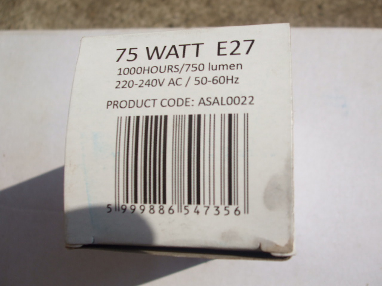

(#) gyuszo hozzászólása Szept 23, 2015 /
Néhány hete egy üzletben lett vásárolva ez az izzó. A felhasználási területe érdekelne, mire gondolnak pontosan. Lakásban nem használható ( ! ? ) Ez fel is van tüntetve a dobozán.
A hozzászólás módosítva: Szept 23, 2015
(#) gyuszo válasza gyuszo hozzászólására (») Szept 23, 2015 /
Ez a magyar oldal is ezt írja a termékről. hmmmm. érdekes...
