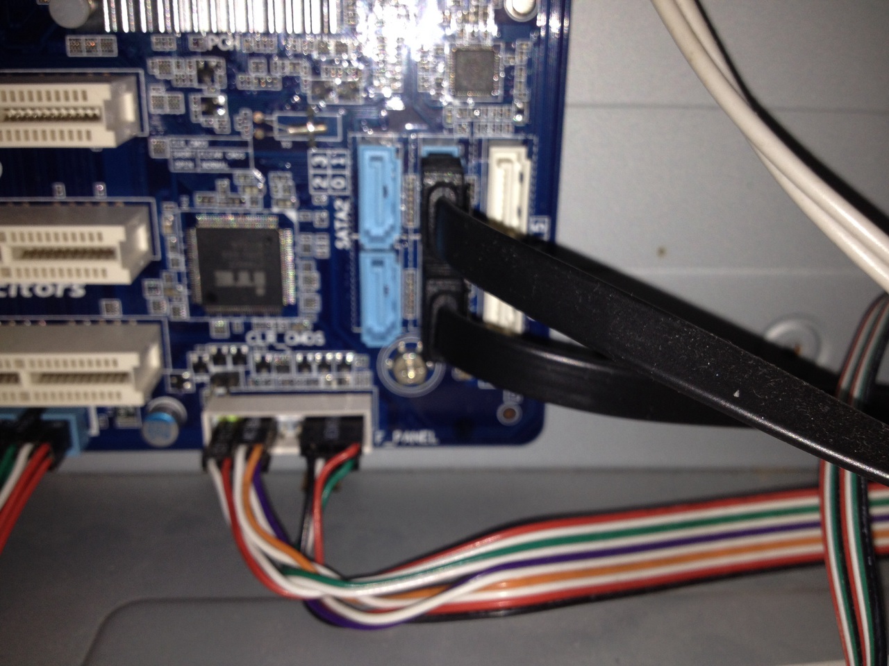

(#) Annonymus válasza Gabó hozzászólására (») Aug 30, 2015 /
Lefotóztam. Állapítsd meg hogy van e
(#) Gabó válasza Annonymus hozzászólására (») Aug 30, 2015 / 2

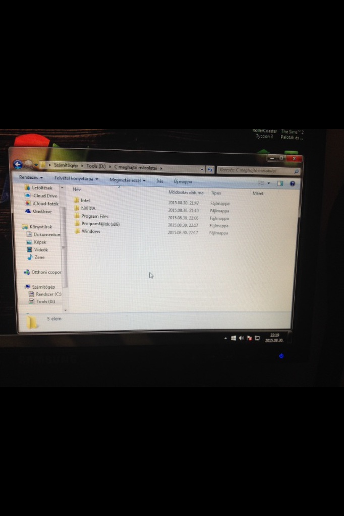

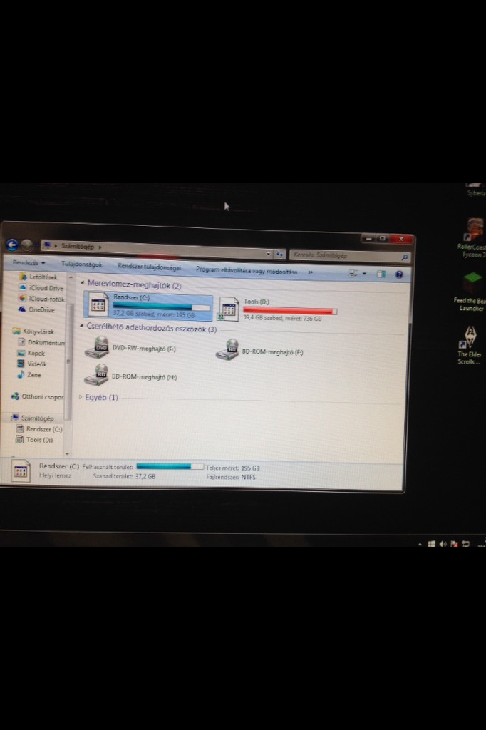

(#) Annonymus hozzászólása Aug 30, 2015 /
Na átmásoltam a C fontosabb dolgait (elő van készítve)
Most várhatok karácsonyig és akkor jöhet az SSD
(#) sastas01 válasza Annonymus hozzászólására (») Aug 30, 2015 /
A fehér a Sata3, oda kötöd a SSD-t meg a hddt lehetőleg a 0ba ssd 1be hdd. A kék Sata2, oda is van írva a képen, a kék mellé. Arra kellene kötni az optikai meghajtót. A kötését elbacni nem tudod, a gépedben minden kábel bolond biztos, csak mocskos nagy erővel lehet fordítva beledugni(kivéve a fan csatikat). Na meg remélhetőleg van mégegy SATA tápcsati a tápodon
SSD beszerzésben keress meg, lehet tudok segíteni

(#) steelbird válasza Annonymus hozzászólására (») Aug 30, 2015 /
A program fájlok mappáját feleslegesen mentetted le magadnak a D -re. Attól, hogy azt visszamásolod az új Win -re,még nem fognak futni a programjaid. A telepítés nem egyenlő a fájlok másolásával.
A Program Files mappából csak a programok mentett adatait kell átmenteni a D-re, abban az esetben, ha esetleg valamelyik program a saját könyvtárába készít mentéseket. (Játék állások, stb...).
A Windows mappát is tök feleslegesen mentetted le a D -re. Eleve vannak olyan fájlok, amik zároltak, még olvasni sem tudod futás közben, hogy átmásold.
A dokumentumok mappát viszont mentsd le mindenképpen.
Ha klónozni akarod a Windows -odat, vagy a komplett meghajtót, azt meg nem így kell...
A hozzászólás módosítva: Aug 30, 2015
Dokumentumok mappa, esetleg letöltések mappa, néhány dolog appdatából. Ide szoktak a programok mentegetni dolgokat. Program files és a windows mappa inkább felejtős. Leginkább csak a hibás regisztry bejegyzéseket és nem törölt ideiglenes fájlokat mented el vele
