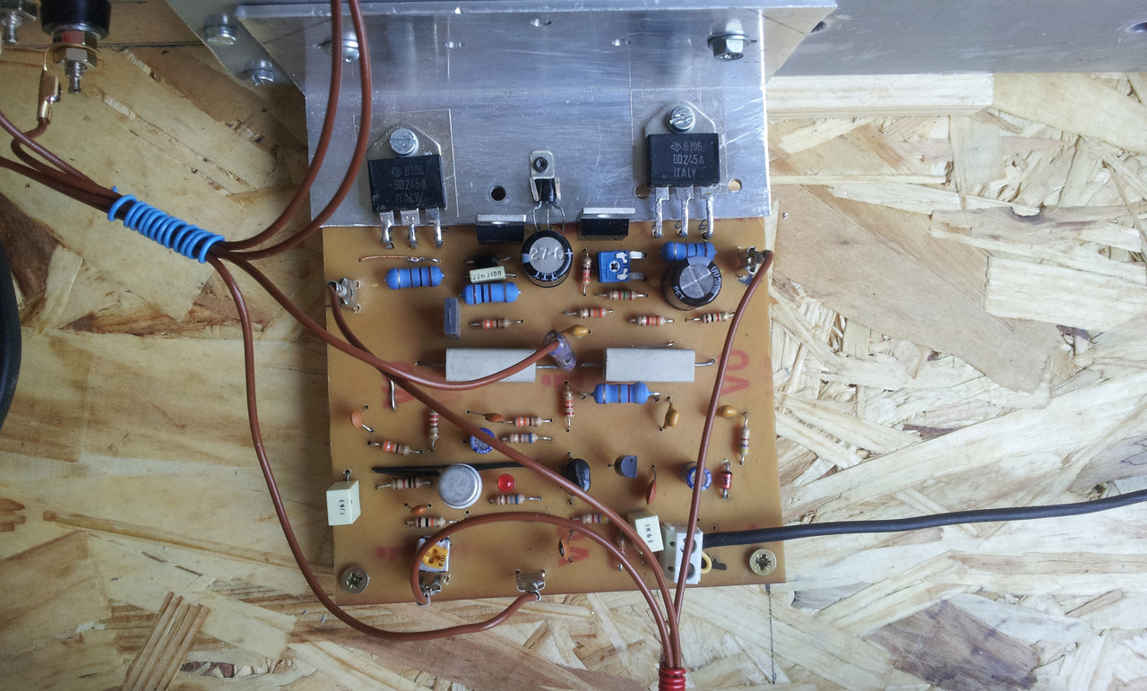

Még tavaly nyáron építettem egy JLH75-öt, az azóta is kollégámnál dolgozik hibátlanul. Most magamnak is építettem egy példány. Minden beállítás jó, 0 volt a kimeneten 100mA nyugalmival, de a hangereje nagyon gyenge, a 10 wattosom is "nagyobbat" szól. A BC556 helyett BC212-ök vannak, a 2n3440 helyett BC141, de BC182-vel is ez a gond. Egyébként a hangja nagyon rendben lenne, a hangszíne igen jók. 36 volt járatom.
Csak a kérdésem maradt le! A negatív visszcsatolásban a 22k és 680Ohm végzi ez 30-szoros erősítést végez, ha jól tudom, de itt minden rendben, a zéneren is meg van a 12 volt. Mi lehet a gond szerintetek
Köszönöm a segítséget!
Egy kerámia kondit néztem be, ettől nem volt "hangja", ennek cseréje után tökéletes lett. Csatolok pár képet a JLH 75-ösömről. Egy öreg Akai tuner dobozába költöztettem be.

Sziasztok! Ismét itt vagyok, hosszú idő után. Végre befejeztem a jó pár éve abbahagyott jlh projektemet.
Néhány képet szeretnék megosztani veletek. Valóban nagyon szép hangja van még "alsó" kategóriás hangfalakkal is(Sony SS-MF450H,Orion HS284). Most tervezem valami komolyabb hangfal beszerzését. Még nincs teljesen befejezve, némi díszítés lesz még![]() Millió linket töröltem. Használd a link gombot, vagy töltsd fel a képet ide! -moderátor- A hozzászólás módosítva: Aug 31, 2015

Szokatlan dobozolási technológia, és számomra kissé elnagyolt megjelenés. De ez másodlagos, a lényeg milyen barátságot tudsz a hangjával kötni.
Ezektől függetlenül, brutálisan durva a két "nyomásmérő" az előlapon. Ha az valamilyen kivezérlés mérő, akkor az óriási dizájn, még nem láttam ilyet sehol. Ha esetleg hőmérő, akkor fölösleges, tudjuk, hogy meleg és kész.
Pedig az csak két egyszerű hőmérő. Nekem jó hogy mutat valamit...Kivezérlés mérőből olyat amilyet szerettem volna nem találtam, ezért maradtam a hőfokmérőnél.Több órás üzem után kb 62-63 fokos a borda.
Ha hőmérő, akkor nem látom értelmét, vagy ha mégis akarod látni a meleget, akkor valamilyen egyéb kijelző kellene ehhez (pl. számjegyes, ledsor).
De ha már szóba hoztad a hőmérsékletet, és annak bordán való mérését, akkor erre ráfűznék egy rövid gondolatsort. A borda hőmérséklete egész konkrétan senkit sem érdekel, mert szélsőségesen jól tűri a meleget, legalábbis az olvadáspontja alatti tartományban. Egészen más a helyzet a félvezetők hőmérsékletével, mert azok paraméterei rohamosan megváltoznak melegedés hatására, és bizony egy adott hőfoknál a folyamat már visszafordíthatatlanná válik. Legjobb lenne a lapka tényleges hőfokát mérni, de ez megoldhatatlan, ezért a következő legjobb hely az ehhez legközelebb eső tokrész hőmérsékletének mérése. Na de itt is baj van, mert ha mondjuk jó sok félvezető vesz részt a munkában, akkor nehéz mindet méregetni, és a mért értéket értelmesen feldolgozni. És itt kanyarodunk vissza a bordához, ami egy hőgyűjtő központként "kiátlagolja" a félvezetők melegét A hidegebbeket felfűti, a melegebbeket meg visszahűti. De egészen biztos, hogy a félvezető tényleges hőfoka, és a borda között valamilyen hőmérséklet különbség van. Tehát mikor a borda 60 °C, akkor a félvezető akár 90 °C is lehet. A tényleges eltérést érdemes méréssel ellenőrizni, és ha nagyobb 10-20 °C-tól, akkor a felfogás módján változtatni érdemes. |
