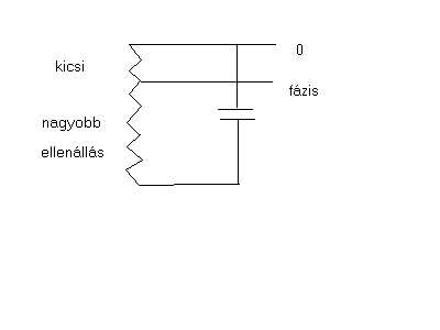

Szóval az lenne a kérdésem vagy kérésem, hogy hogy kell bekötni egy régi fajta jol emlékszem hajdu tipusu centrifugánál a kondenzátort, igazából csak enyit tudok róla hogy hány kivezetése van motornak vagy iesmi nem, de gondolom 3. És ha lehetséges tudnátok mutatni valami rajzot is hozzá mert abból talán jobban eltudnék igazodni

(#) proba válasza jkff hozzászólására (») Márc 4, 2008 /
Az első (felső rajz a tied. Az a baj hogy a bekötéshez jó lenne egy ohm mérő a vezetékek azonosításához.

(#) jkff válasza proba hozzászólására (») Márc 4, 2008 /
Szia! van multi méterem kitudom mérni az ellenállást de nem igazán értem meik két vezetékek közt mérjek vagy, hogy pontosan hogy, és a rajzon a kondi ugy van hogy egyik vége 0-án másik pedig a nagyobb ellenállásun? vagy rajta van a kisebben is?

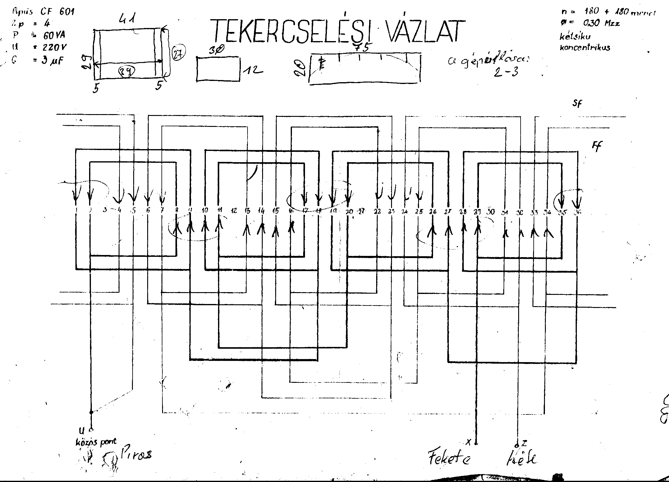

(#) frank tibor válasza jkff hozzászólására (») Márc 4, 2008 / 4
Hello
Bekötés: U(piros)=közös. X(fekete)=kondi. Z(kék)=kondi. Kondit X-Z-re, áramot az U-ra és X-re, vagy U-ra és Z-re kötöd szükséges forgásiránynak megfelelően. A rajzból látni fogod hogy U-X ellenélása U-Z-vel azonos, X-Z viszont kétszerese. A színek csak gyári motorra igazak!
Ez a motor állandó üzemü kondenzátoros, kicsi indító de nagy üzemi nyomatéku.
Elvileg három kivezetésed van 1-3 között x, 2-3 között y (y>x ) 1-2 között x+y (addig variáld a kivezetéseket amíg ezt nem kapod.(ha nem sikerül akkor dobd el a motort ,mert zárlatos) ha ezt így sikerült beszámoznod akkor 1 nulla, 3 fázis, 2 pedig a kondi, aminek a másik vége az 1 kivezetés.

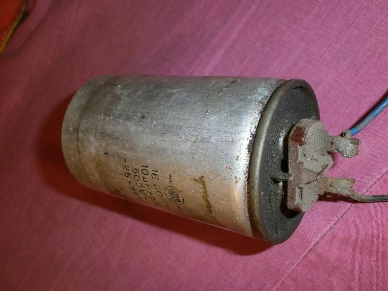

Van egy centrifuga motorom amire a következők vannak írva: 10mikrofarad, 400V
Akkor erre a motorra jó ez a kondi amire ez van írva: 10mikrofarad, 500V??
(#) ujfalusi válasza Tyson05 hozzászólására (») Jún 28, 2012 /
Tökéletesen.
(#) ekkold válasza Tyson05 hozzászólására (») Jún 28, 2012 /
Ha elkó akkor nem jó, csak ha AC-re alkalmas tipus! Fotózd le!

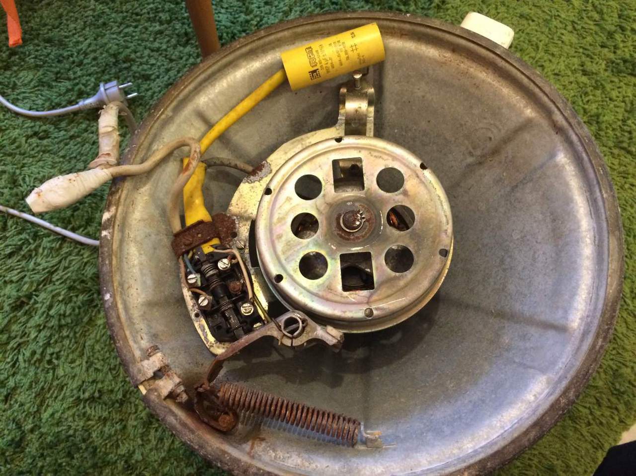

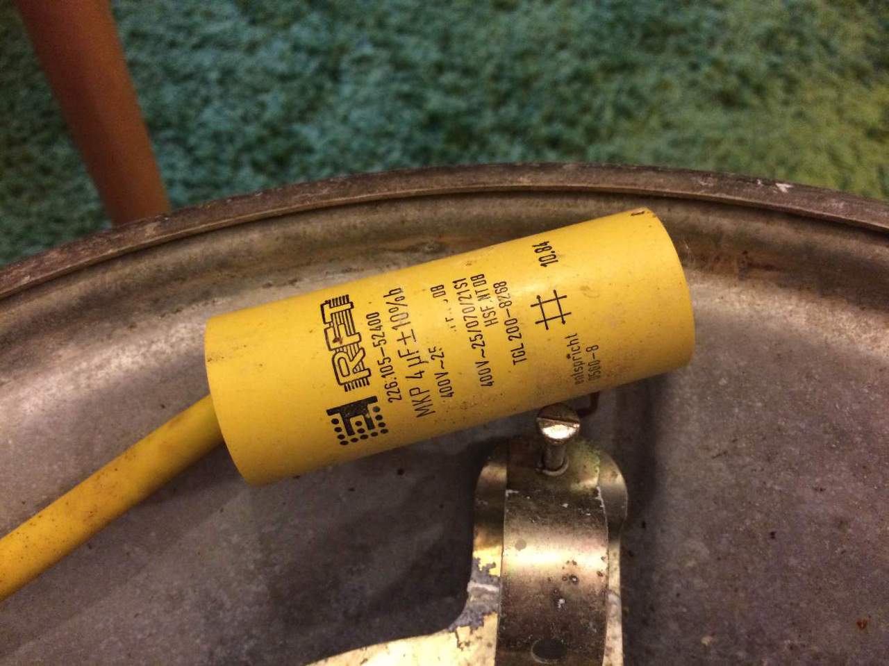

(#) Urbiferi hozzászólása Márc 23, 2015 /
Van egy NDK centrifugám ami a napokban megállt. A motor nem égett le, nem szorul, a féket kiengedve könnyen forog. A kapcsoló is működik. Ha bekapcsolom búg, de nem bírja forgatni éppen csak megmozdul a dob. A kondi romlott volna el?. 400 V, 4µF van benne. Otthon találtam 12 µF és 16µF-osokat. Ezek valamelyikére kicserélhetem vagy nem? Egyébként mi a különbség az üzemi- és az indító kondik között?
Köszi.
(#) pucuka válasza Urbiferi hozzászólására (») Márc 23, 2015 /
A segédfázis csak az asszinkron motor indító nyomaték előállításához kell. Azután elvileg le is veheted a motorról, de az egyszerűség kedvéért rajta szokták hagyni. A rajta hagyott üzemi kondinak az is a szerepe, ha bármilyen pillanatnyi túlterhelés miatt ezen kondi nélkül, mivel nem lenne indító nyomatéka, leállna, és nem tudna újra indulni. A kondenzátor nagysága befolyásolja a segédfázis tekercsen átfolyó áramot, minél nagyobb a kondi, annál nagyobb az áram. Az indító kondenzátort átmenetileg az üzemi kondenzátorral párhuzamosan kapcsolják, így megnövelve az indítő nyomatékot. Ez azonban a segédfázis tekercsre nézve nahógyobb áramterhelést jelentene, feleslegesen, ezért azt csak az indítás idejére kapcsolják rá.
(#) Urbiferi válasza pucuka hozzászólására (») Márc 23, 2015 /
Pucuka köszönöm a választ, de nem sok közöm van az elektromossághoz így nem teljesen tiszta. Ha jól értem az üzemi- és az indító kondi ugyanaz, csak másképpen kell kötni.

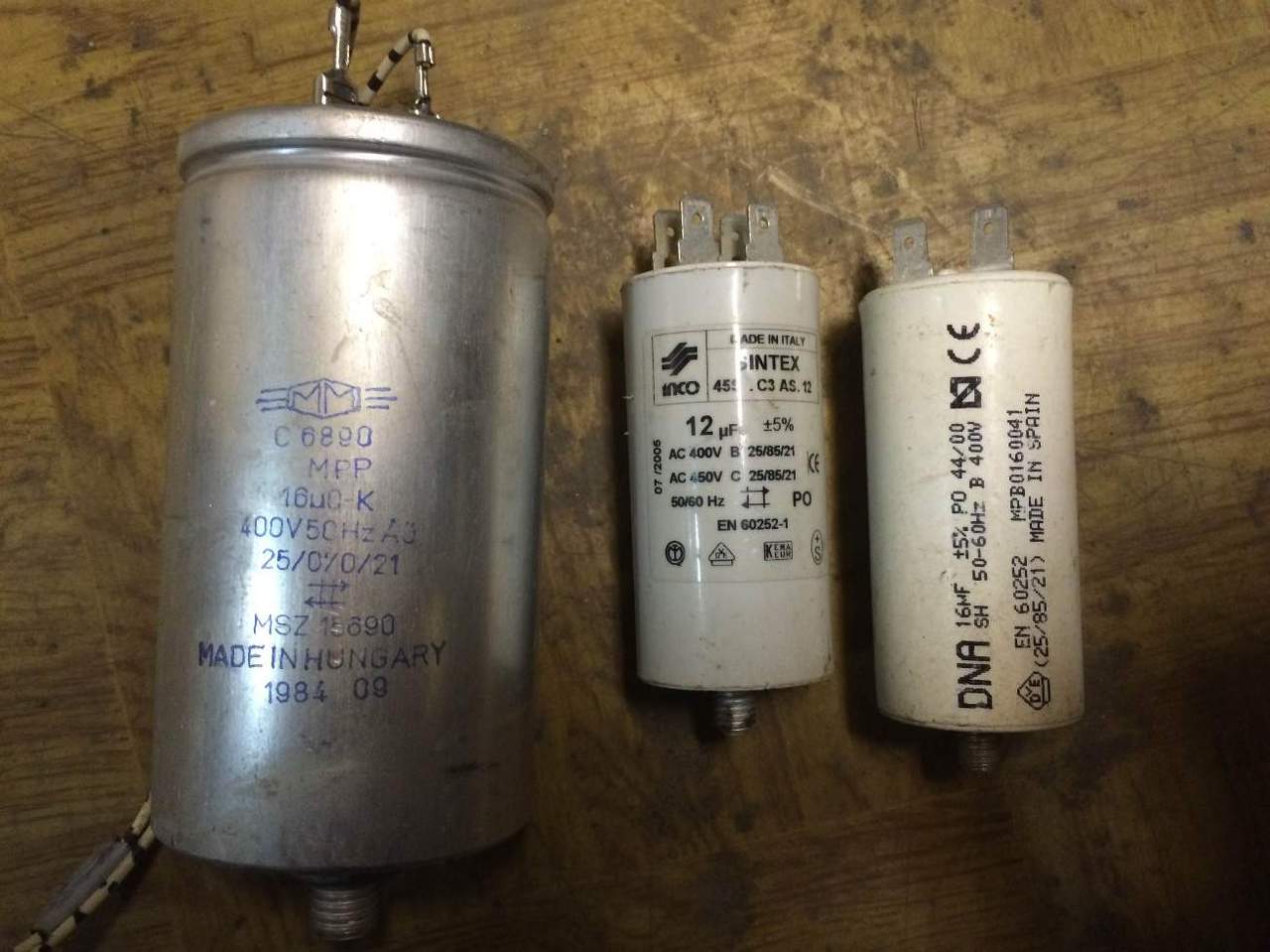

A kondik.JPG képről valamelyiket ráköthetem a centrifugára, vagy nagy lesz az áram és tönkremenne a motor?
Igyekezz ugyanolyan értékű, de a hozzá legalább legközelebb álló értékű kondenzátort használni. Ha jóval nagyobb értékű használatával a segédfázis tekercs leégését kockáztatod. A centrifugához nem kell indító kondenzátor. Meglehet, a 12 µF -ossal már melegedni fog. Ha melegszik, vagy hangosan morog, ne tedd rá, vegyél egy 4 µF/400 V~ -osat.
(#) Urbiferi válasza pucuka hozzászólására (») Márc 25, 2015 /
Úgy lesz, köszi.

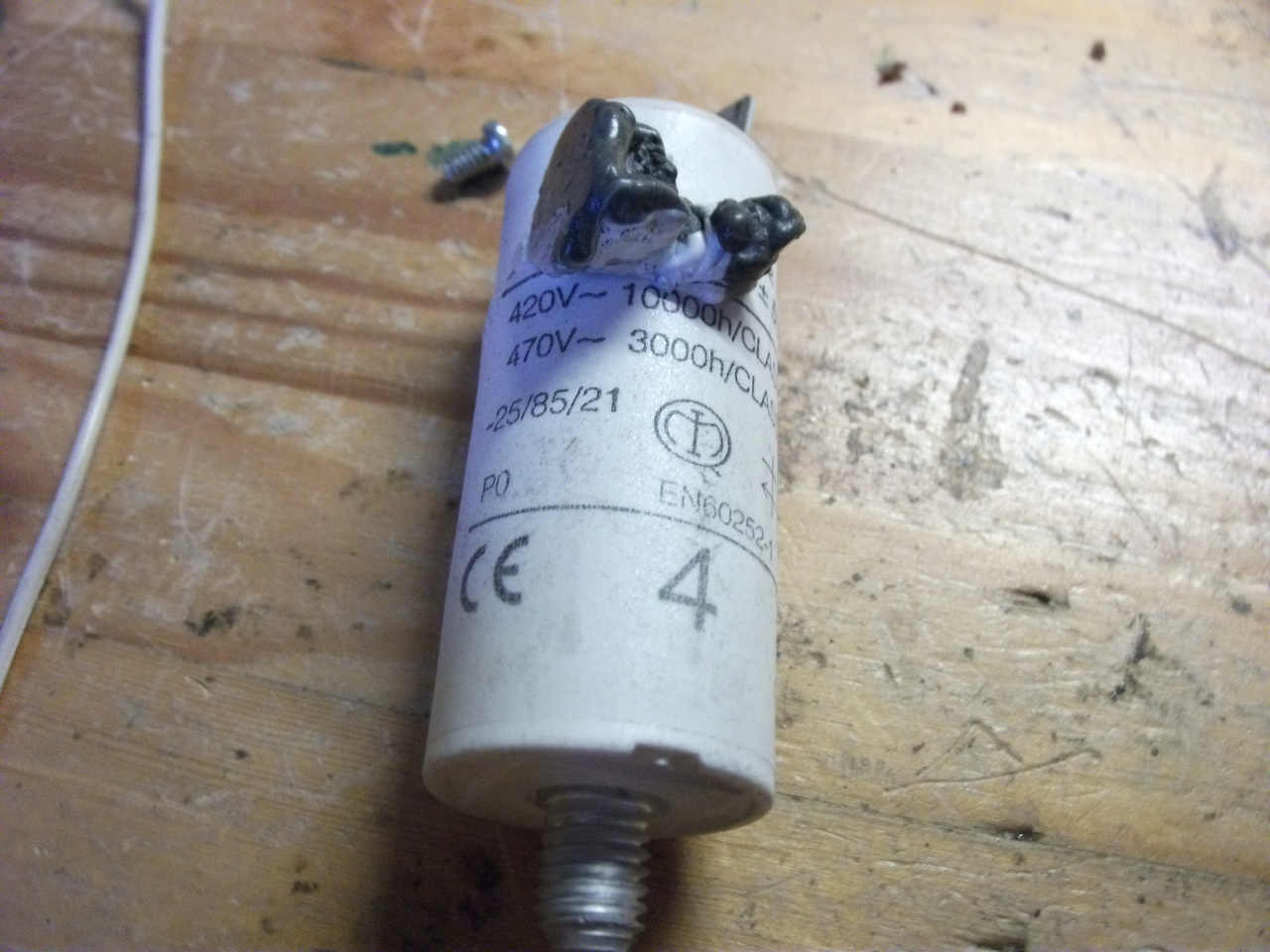

(#) gernerakos hozzászólása Szept 5, 2015 /
Van egy Electrolux Air 8 típusú légtisztító berendezés, melynek feladata a hálószoba pollenmentesítése lenne, de pár hete nem indul el benne a ventillátor. Kinyitottam, találtam benne egy ilyen kondenzátort, nagyon úgy néz ki, hogy megadta magát. Sajnos pont a kapacitás értékénél lyukadhatott ki, mert sehol nem látom rajta. Szerintetek mekkora értékű lehetett? El lehet valahogy indítani nélküle is?
A válaszokat előre is köszönöm!

(#) ronin75 válasza gernerakos hozzászólására (») Szept 5, 2015 /
Ha rajta van a kondenzátoron a gyártója, esetleg ott utána kereshetsz, fizikai méret alapján. Vagy kapcsolási rajz, ha van hozzá. Mekkora motor van benne? (Kisérletezhetsz is, ha vannak ilyen kondenzátoraid.)
