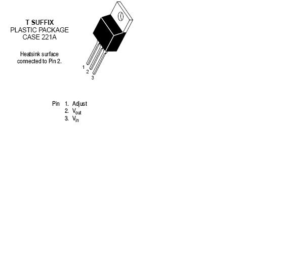

Ha To-220-as tokozásod van, akkor 3-as láb (ugye a hűthető felület az asztal felé néz, vagy hátra felé, szóval így nézve) bemenet, 1-es láb megy a potira és a 240 ohmos ellenállásra, és 2-es láb meg a kimenet. előtte utánn pufefr kondi, ez a felhasználástól függ mekkora, nekem pl egy lemezjátszó kkorrektorba IC előtt 4700µF + 33nF IC után pedig 1000µF + 33nF. Az IC pozitív feszültséget szabályoz, tehát az egyenirányítás után a pozitív feszt kell az IC 3-as lábára kötni, s majd a 2-es lábán fog kijönni a szabályzott, stabilizált feszültség. Esetleg rakhatsz a két váltó fesz közé is egy 10nF-os kondit de nem muszály. Ha így építed meg akkor pöcc-röff működnie kell. Ja és a test meg ugye az ami egyből kijön a dióda híd minusz ágán. Ehhez kell kötnöd midnent ami a rajz szerint test. Szóval 1-es, 2-es láb összekötve egy 240ohmos ellenállással, 1-es láb egy szabályozható ellenállással (potival aminek az egyik szélső lába össze van kötve a középsővel) a testen van. IC 1-es lába egy (én példámnál maradva) 4700µF +33nF kondival a testen van. IC 2-es lába 1000µF + 33nF kondival a testen van. Így ez megy. Zoli
nos mégvalami.. az IC lábkiosztása.. amikor először megépitettem minden jol működött.. de ahogy nézem egyik helyen adj out in a másik helyen meg forditva...
egyszer igy irják egyszer ugy..lehet az lenne a baj, hogy russzul raktam be? de ha először ment, akkor jo lesz ugy?.. akkor most ha az IC a fekete oldalával velém néz, jobbrol ballra hogy jönnek sorba a lábak? csak a biztonság kedvéért. To 220lehet megprobálomegy kisebb trafoval.. nos ezt a kérdést már máskor is felvetettem.. ez az IC 40 voltig birja...nos.. amikor egyenirányitok az egyen fesz 24 volt. és! a váltakozo fesz a duplája lesz az egyenirányitás után egyenáram mellett... lehet ez lenne a baj?? de akárhányszor probáltam(trafo+graetz) mindig ilyen volt.. vélemény? azért probárateszem az utolso IC-met uj trafoval, meg uj cuccokkal megint...
