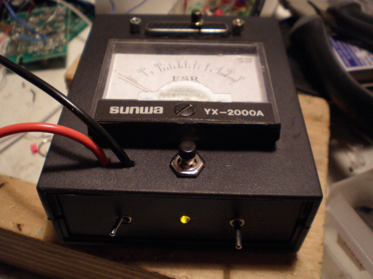

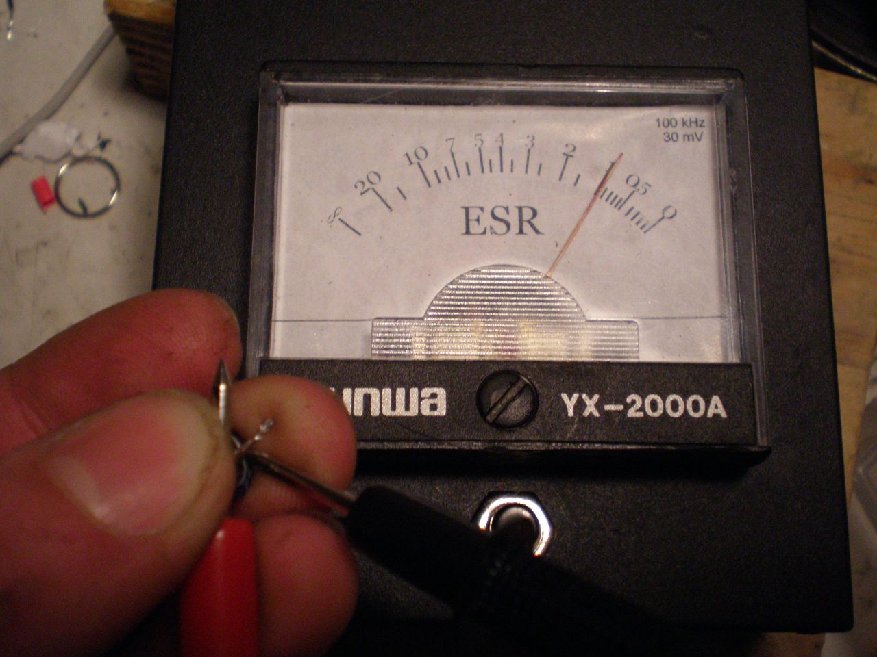

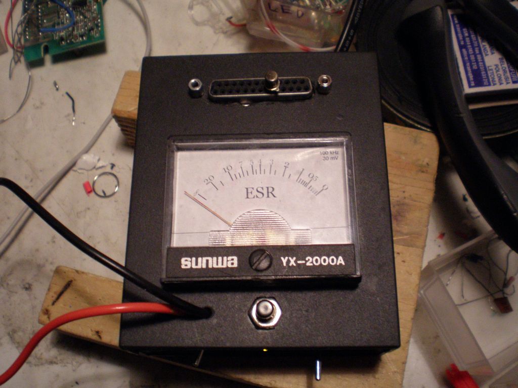

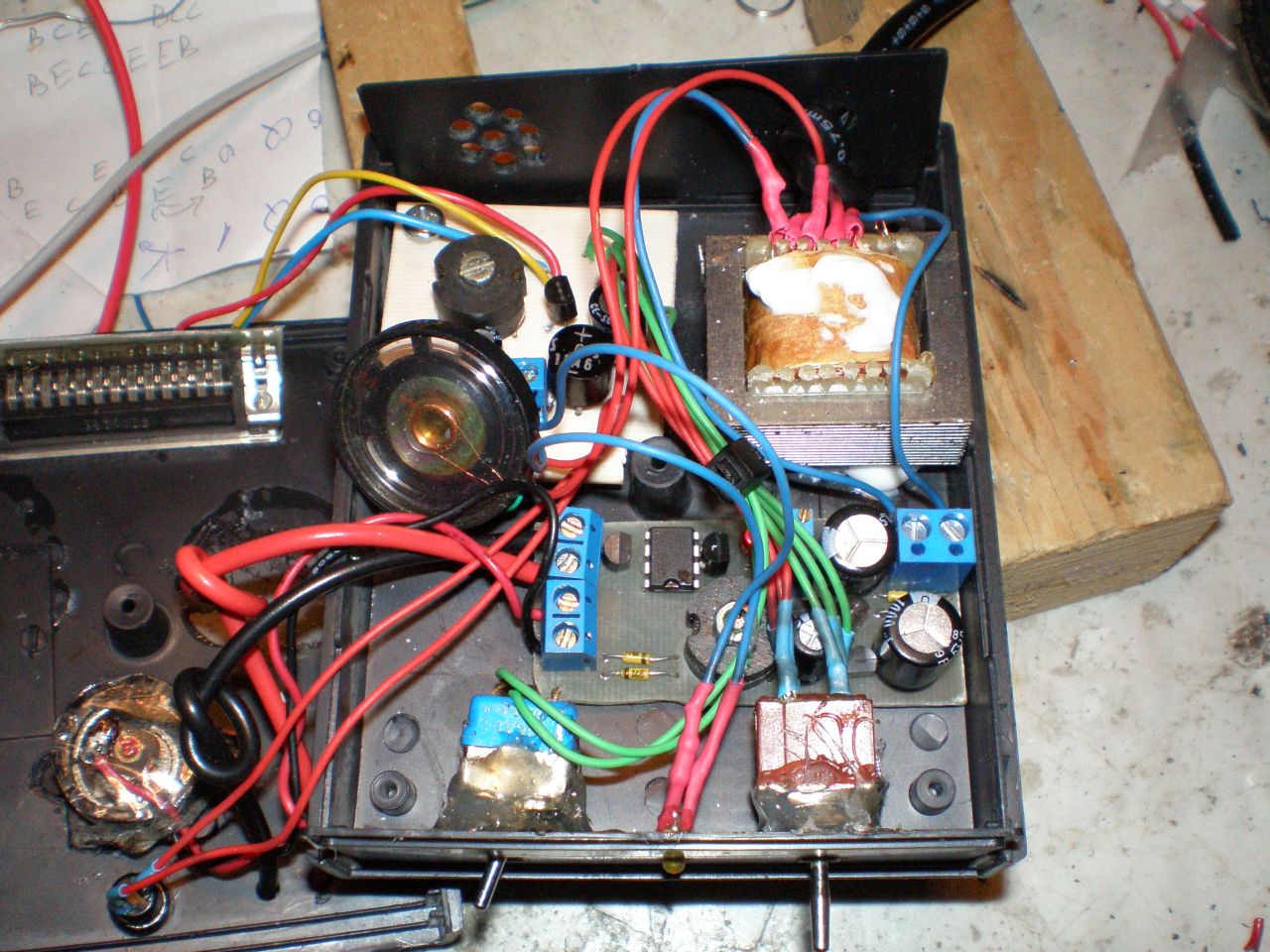

Közbe végre elkészültem az ESR mérőmel, ami egybeépült egy fet-tranzisztor teszterrel. Ez utóbbi nem produkálta a várt eredményt, még eldöntöm a sorsát. A beállitás messze nem lett tökéletes, mert a deperz miatt egy csomó értéket meg kellett piszkálni, de legrosszabb esetben fél ohmot téved. A kapcsolók beragasztása nem túl esztétikus, de miután az egyik kapcsolóra nem kaptam anyát, akkor már a másikat is beragasztottam.

Huba!
A tied sem rosz, csak azta fránya ragacsot kéne nélkülözni...

(#) elektrorudi válasza huba hozzászólására (») Feb 20, 2008 /
Taps, és gratula !
Tehát működik...
... és hol van az a 0,5 Ohm eltérés ?
0-0,5 Ohm között, vagy 10-10,5 Ohm között ?
(#) huba válasza elektrorudi hozzászólására (») Feb 20, 2008 /
A skála elején lehet megvan az 1 ohmos eltérés,a végén pedig kb 0,1-0,2 ohm. Tettem mégegy terhelő ellenállást a negativ ágra, mostmár nem ugrik akkorát. Köszönöm a rajzot. Előkaptam egy régi kapcsitápot és ki is szurtam vele 3 rossz kondit
Veled örülök !

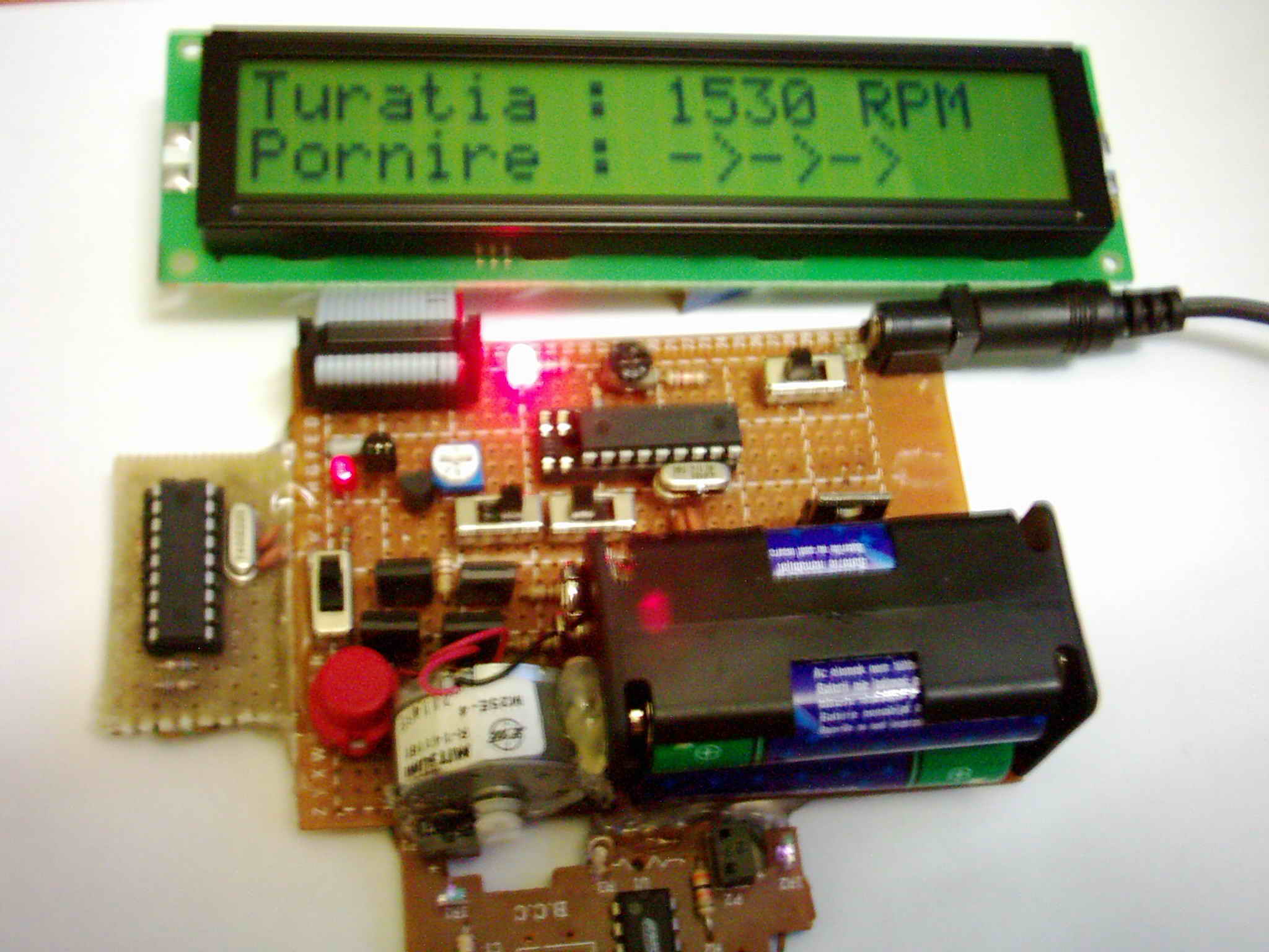

(#) Csibi hozzászólása Feb 21, 2008 /
Még régebben épitettem ezt a PIC-es fordulatszám vezérlőt. Most egy kis átalakitáson ment keresztűl. Eredetileg BD tranyókkal volt megépitve, a vezérelt motor fordulatszáma, percenként, nem haladta meg a 4000-et. Miután beépitettem egy MOSFET meghajtót, a maximum fordulatszám szemmel láthatóan megváltozott
Bővebben: Video - Fordulatszám vezérlő

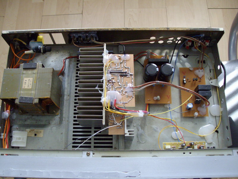

(#) eper1234 hozzászólása Feb 21, 2008 /

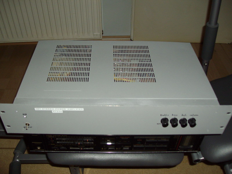

sziasztok.
ujj vagyok ebben a topicban, de azért gondolom nem az első. Elkészült első komolyabbnak mondható erősítőm ami STK alapokra épül, pontossabban STK 401-050 -re.
előfoknak LM1036N -t használtam, úgy gondoltam ez a legegyszerűbb megoldás a hangszín, balance, hangerő szabályozásra. Persze van benne koppanásgátló is mert az sem hagyhattam ki belőle.
na de lényeg a lényegben, hogy működik és jól is szól, plusz maxra feltekert hangerővel sincs alapzaja. Nézzétek el a sok próbapanelt de ez így jött össze, a nagy egszerüség is látszik tudom, de a következő erősítőm már nem ilyen lesz.
Na de a képek elmondanak mindent.
(#) szabi83 válasza eper1234 hozzászólására (») Feb 21, 2008 /
Szeva
Nem rossz, de az a borda az kevés! szerintem

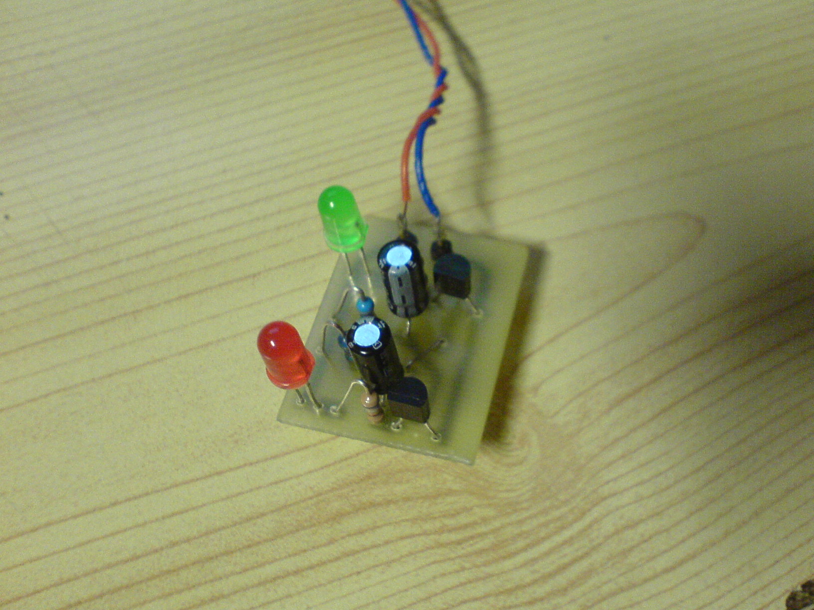

(#) banyaiakos hozzászólása Feb 21, 2008 /
Suliban csináltunk astabil multivibrátort.
Megtudtam volna oldani szebben és kisebben, átkötés nélkül de sajna így kellett
Gondoltam megosztom veletek:
(#) szabi83 válasza banyaiakos hozzászólására (») Feb 21, 2008 /
azta :eek2: ilyet én még nem csináltam
(#) még1MbR válasza banyaiakos hozzászólására (») Feb 21, 2008 /
Jó lett ez!...
(#) eper1234 válasza szabi83 hozzászólására (») Feb 21, 2008 /
hello.
a borda szerintem elég lehet mert majdnem teljes hangerő mellet próbáltam ki, néztem igaz nem műszerrel mérve, de saccra olyan 40-50 fokos lehetett az még nem lehet gáz nem ? elvben ez mondható üzemi hőfoknak bár ritkán fogom majdnem teljes hangerőn hallgatni.

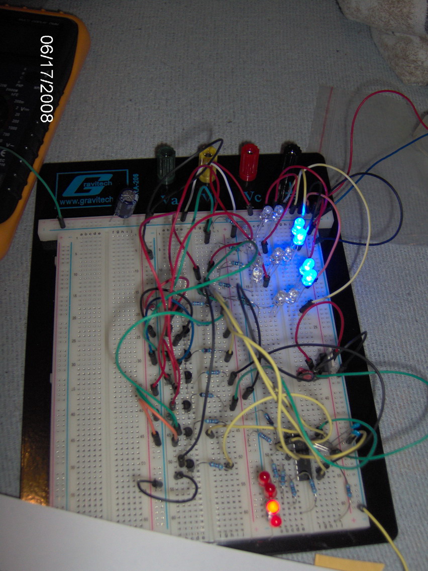

(#) kocsgab002 hozzászólása Feb 21, 2008 /
BigClock, egyenlőre még csak próbapanelen, jövő héten lesz hozzá mechanika
remekül működik.
