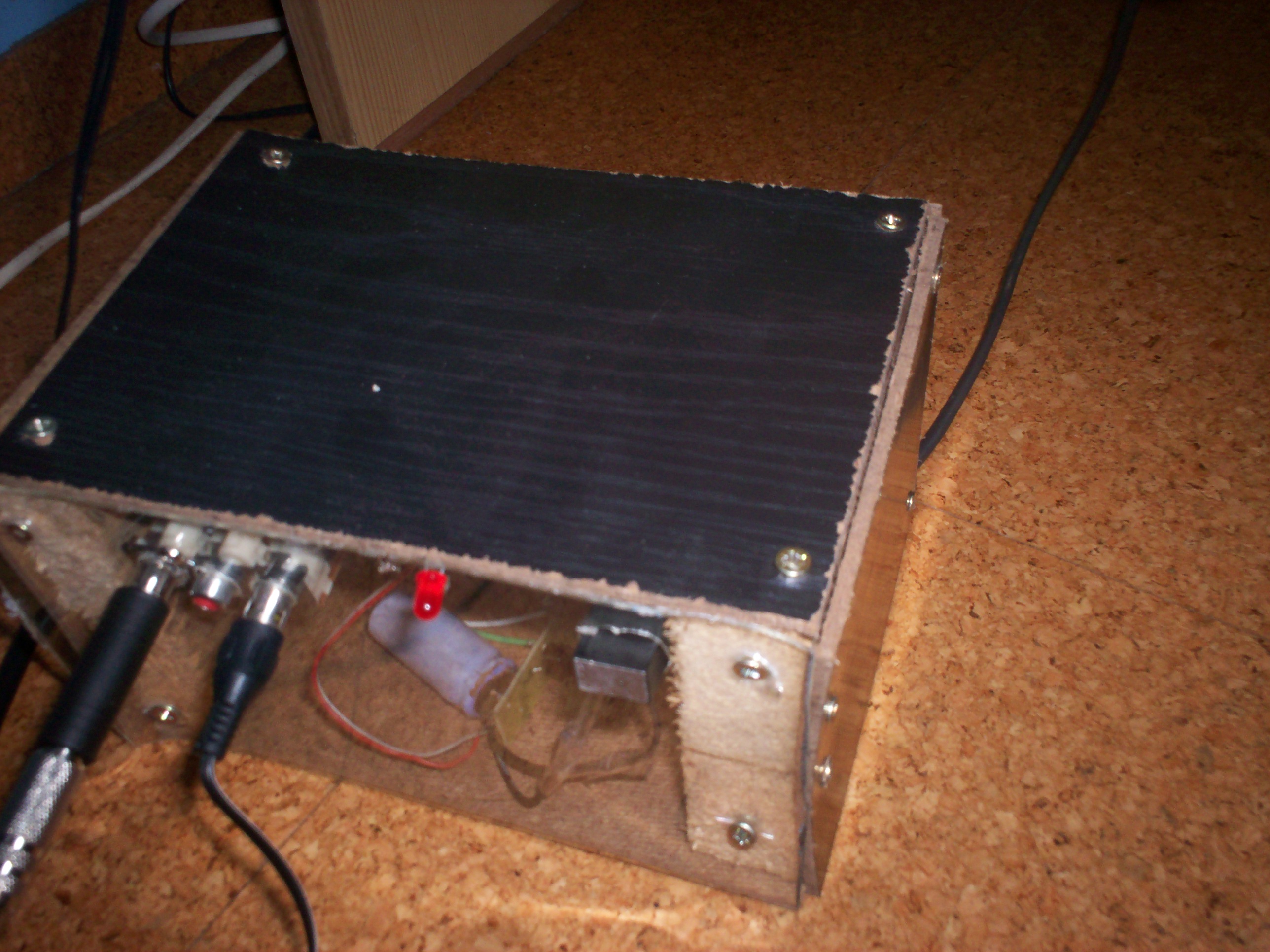

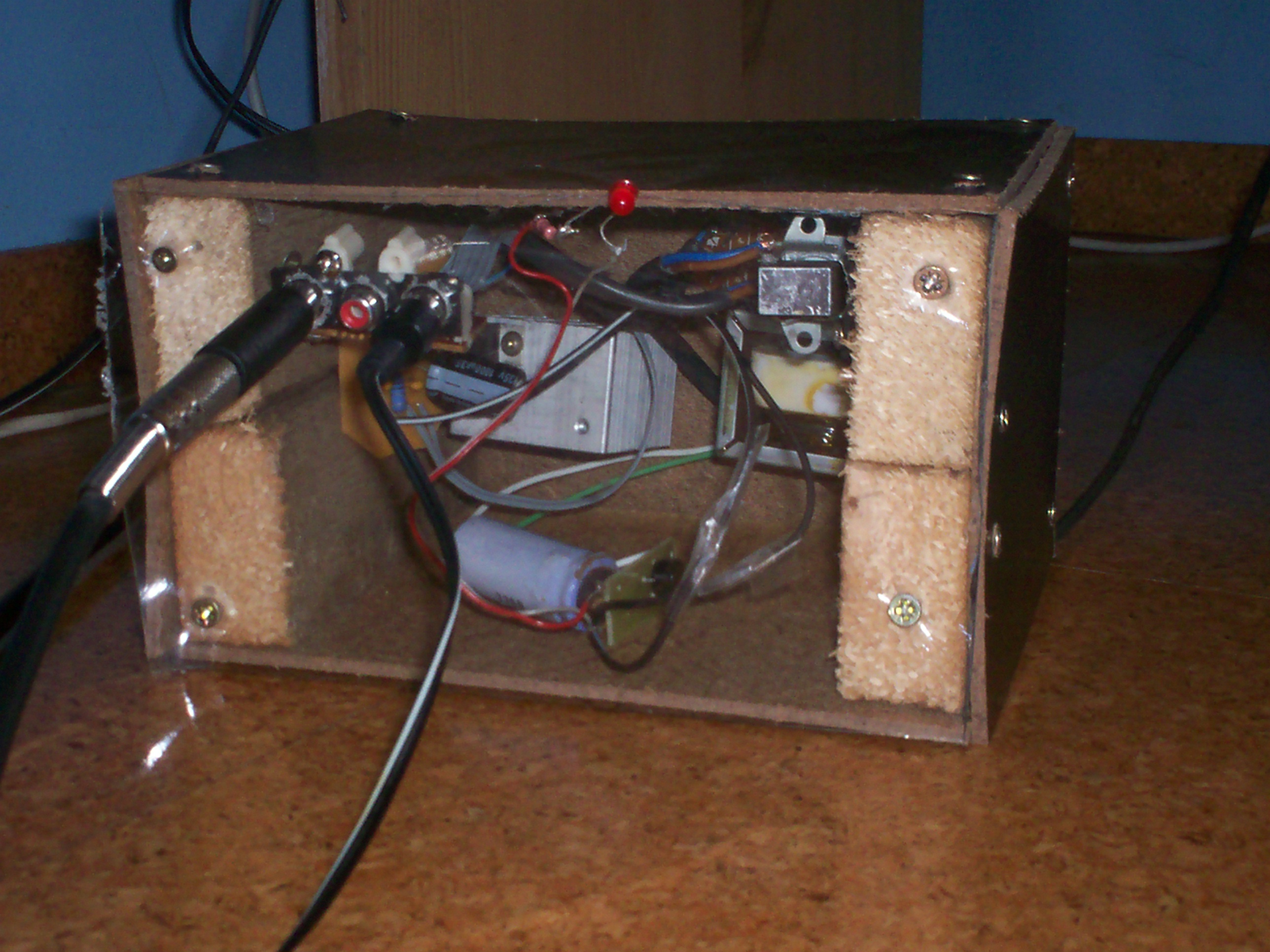

(#) Hroot hozzászólása Feb 23, 2008 /
Csináltam egy minierősítőt itthonra, gitárt erősítek vele. TDA2003-as ic van bemme, 6W-ot tud (asszem 8ohmon). Dogozát fából csináltam azért néz ki így Akarok még bele tenni belsővilágítást, hogy szép legyen. A trafója kicsit kicsi, nagy hangerőnél torzít
(#) dbase válasza Hroot hozzászólására (») Feb 23, 2008 /
Első ránézésre az egyenirányító tünik kicsinek. De a 2003 is kicsi.Ha kevés a teljesítmény építs tda2030-at nem sokkal nehezebb megépíteni, esetleg hidalj kettő 2030-ast.
Jo lesz az!!
(#) tbence3 válasza Hroot hozzászólására (») Feb 23, 2008 /
Jó lesz!
Azonban kicsit csúnyán vágtad le a plexit. Amennyiben plexit vágsz azt ajánlom, hogy szikével, vonalzó mellet karcold meg gyengén majd egyre erősebb mozdulatokkal vágd. Ha kellő képen meegvágod akkor letudod törni is.
oké. A Graezt nem kicsi 40V-ig jó és 1.5A-ig a tda2003 nem vesz fel ennyit sztem
Adatlap alapján meg tudod nézni, mekkora a max áram felvétele.
(#) hapro válasza Hroot hozzászólására (») Feb 23, 2008 /
Ha tényleg azt szeretnéd, hogy szép legyen szerintem a plexit cseréld le valami kevésbé átlátszóra. És a Graetz tényleg elég kicsi így ránézésre. A TDA2003-tól ne várj csodát minőségben és hangerőben, szóval lehet elérted a korlátait az IC-nek.
Itt van az IC adatlapja: Bővebben: Link
Zoli
Ha jól néztem az datalapot akkor kevés lesz az az 1A-es híd. Nagyobbat tegyél bele.

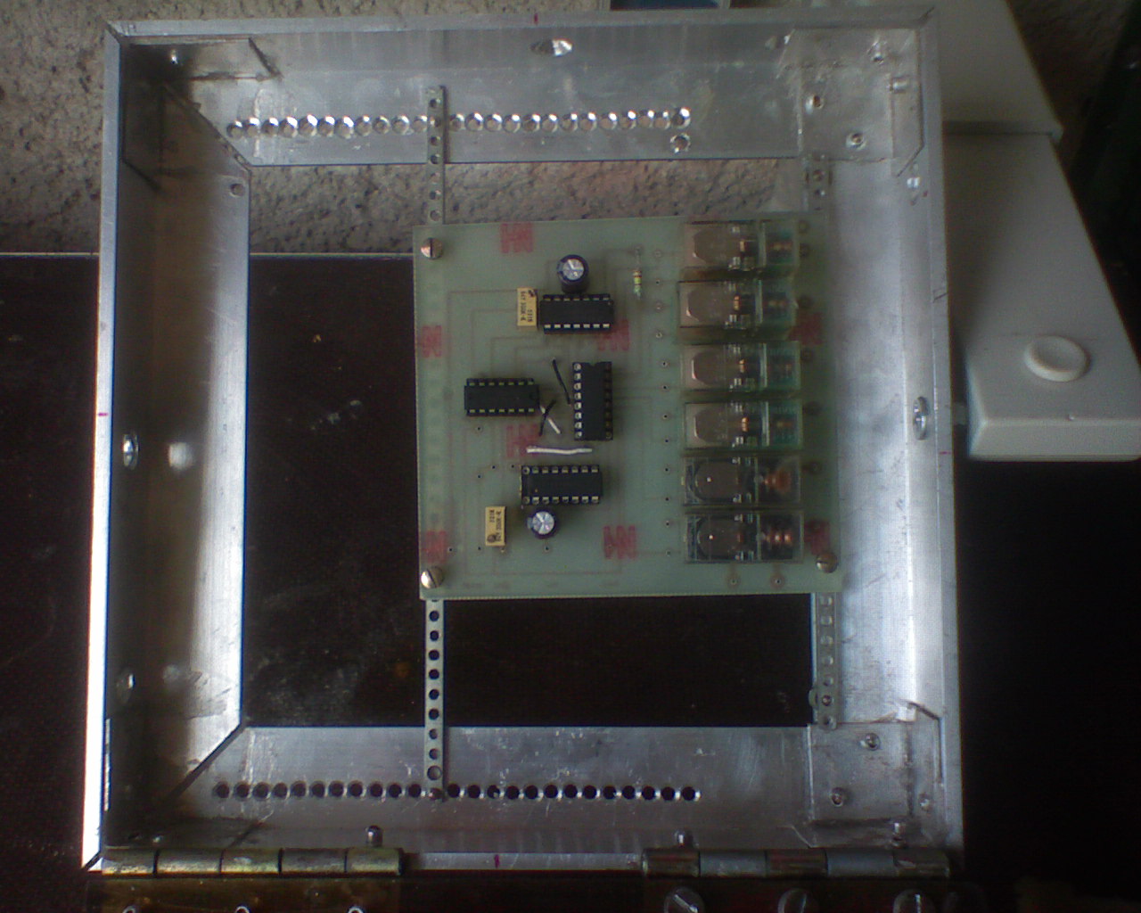

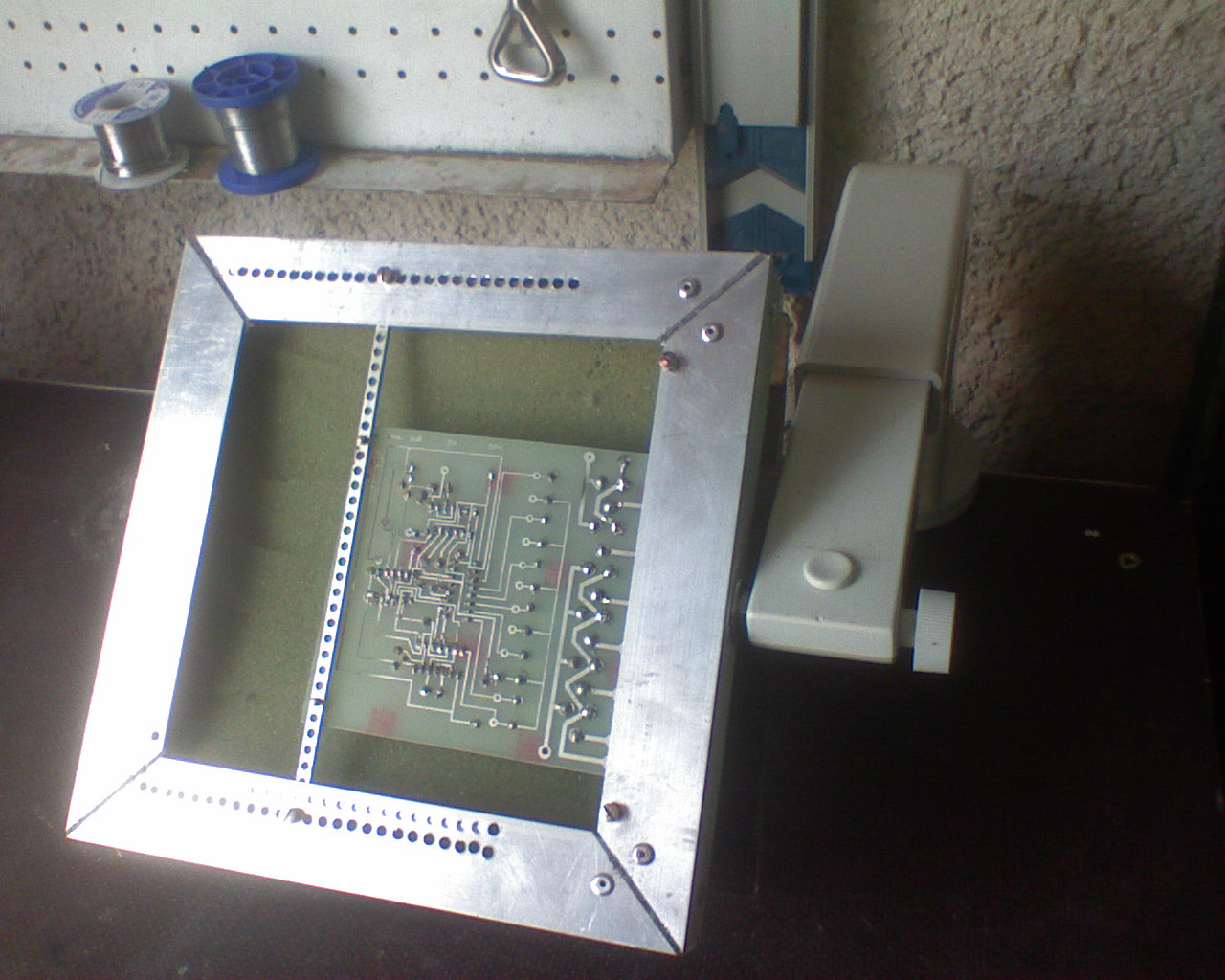

(#) kaqkk hozzászólása Feb 23, 2008 /
Elkészült végre a beültető keretem egy telefon tartó-ból aluidomokból és pleksziből.
Működése :
-1.a kifúrt nyákot belecsavarozom
-2.az alkatrészeket bele helyezem
-3.szivacsot rakok bele és rácsukom a tetőt
-4.átfordítom,forrasztom
Itt vannak róla a képek az utolsó kép parkoló állásban mutatja.
(#) vicsys válasza kaqkk hozzászólására (») Feb 23, 2008 /
Jópofa... (ötletes is)
(#) kaqkk válasza vicsys hozzászólására (») Feb 23, 2008 /
A lustaság viszi előre a világot . Meguntam hogy
egyesével rakosgatom forrasztgatom az alkatrészeket.
(#) pixels válasza kaqkk hozzászólására (») Feb 23, 2008 /
Gyári panelon láttam olyan megoldást (valósznű a te problémádhoz hasonló miatt), hogy az alkatrészlábak vége a panell síkjával kb 30 fokot zártak be, vissza voltak hajtva.
Szerintem a következőt tették a gyárban:
- levágdosták az alkatrészek lábait a megfelelő hosszra,
- mindet bele a panelba, lábakat visszahajtani, így nem esik ki az alkatrész,
- összeset beforrasztani
Persze csak kondenzátor ellenállás, diódák meg még néhány alkatrész lábai voltak visszahajtva. Elég durva volt szétbontani
(#) kaqkk válasza pixels hozzászólására (») Feb 23, 2008 /
Nézd meg a képeket ez nálam már nem probléma .
egyszer fogom meg a pákát , és le sem teszem míg
el nem készülök , utána levagdalom a lábakat és
Tadam!
Láttam a képeket, amugy tényleg ötletes. Már gondolkoztam én is hasonló szerkezeten, de nem jutottam el odaáig. Marad a lábvisszahajtásos módsze

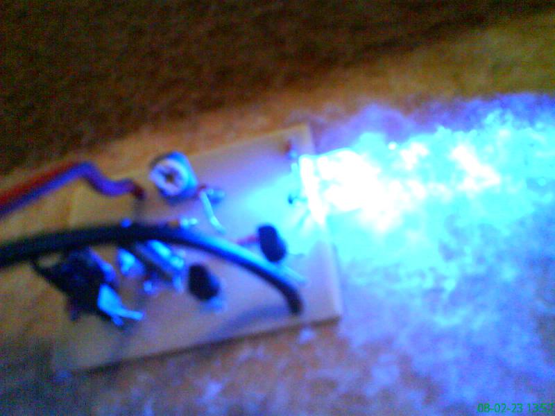

(#) 18david18 hozzászólása Feb 24, 2008 /
Hali!!
Építettem egy LED stroboszkópot Szerintem elég jó lett, a szobában pedig nagyon látványos(az igazat megvalva még kültéren sem rossz) Az alkatrészek összesen 150Ft-ba kerültek + a 2 nagyfényű LED( én öngyújtóból szereltem ki)
(#) Peti_85 válasza 18david18 hozzászólására (») Feb 24, 2008 /
Nekem tetszik.
Most nagyon megy ez a LED-es strobi.
Az enyém picit drágább anyagokból jöttek ki, már ha a két 555-ös IC drágának számít.
Amúgy videón én is gondolkoztam, hogy raktam fel, de az volt a baj, hogy lassú a kamera, tehát van olyan, hogy nem is lehet látni néha a villogást.
De amúgy nekem is pont így villog.
