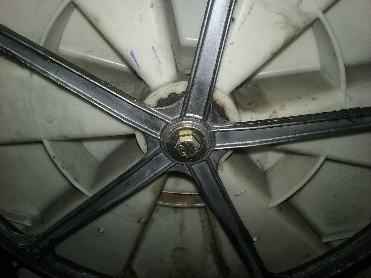

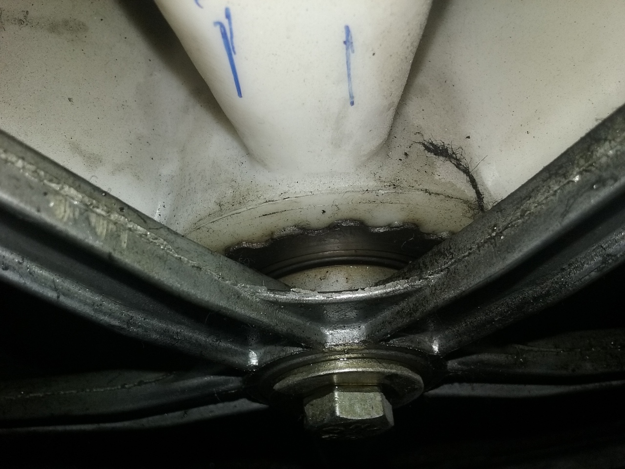

Sziasztok! Épp egy régebbi LG mosógépet teszek rendbe és már minden szuper kivéve a dob csapágyat, az nagyon zörög. Hogyan lehet azt cserélni? Valaki pár szóban le tudná írni?

(#) botesz válasza sprofan hozzászólására (») Aug 30, 2015 /
A csapágycseréhez ki kell emelni az üstöt amit az előlap leszedésével indul majd folytatódik a különböző perifériák eltávolítása/lecsatlakoztatása.A betonokat szedd le után kiveszed a lengéscsillapítókat majd kiemeled az üstöt.Utána megbontod és szerintem a többi egyértelmű.
