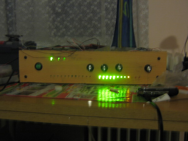

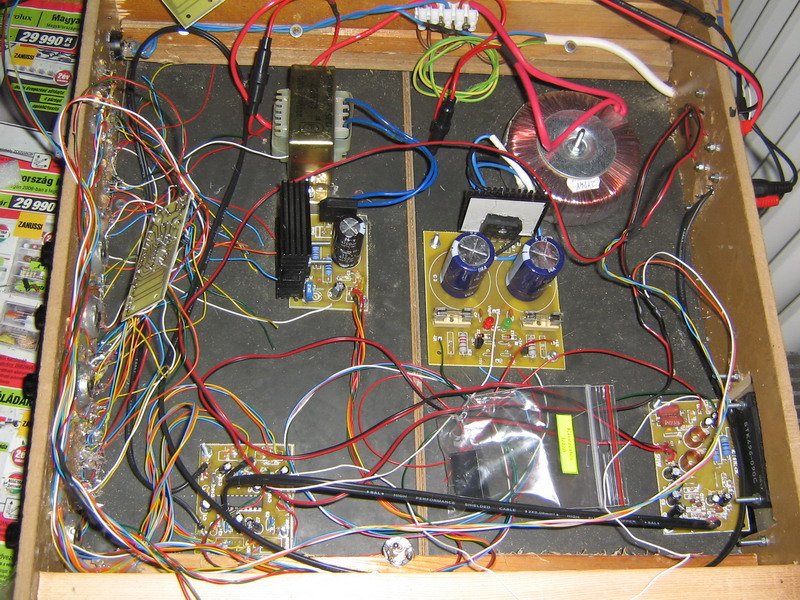

Építettem egy erősítőt
LM1036Ic-vel egy előerősítőt, és
egy 50W-os végfokot STK-496-090C Ic-vel.
A problémám: Ha mp3-mal üzemeltetem tökéletesen szól, de ha a tv-re vagy a hifire, vagy dvd-re kötöm búg! mitől? olyan mintha az átnyékolásban kapná a jelet.
Ötletek. Eredetileg 2.0-ban dvdlejátszóhoz lenne kapcsolva.
(#) lamalas válasza tanitobacsi hozzászólására (») Feb 20, 2008 /
Ugye nem gondolod komolyan, hogy abbol a kabelrengetegbol ami az erositodben van barki is ki fogja sakkozni hol a hiba? Egyebkent lehetseges, hogy a halozati vedofoldet osszekototted az erosito fold pontjaval? Ha igen, akkor szedd le, nem kell a halozati vedofoldet sehova bekotni! Ha nem ez okozza a bugast, akkor masutt kell keresni a hibat, de foldhurok gyanus a dolog ... persze tevedhetek is.
(#) Gery válasza tanitobacsi hozzászólására (») Feb 20, 2008 /
Úristen ezt valaki átlátja a világon?
Ezek összevannak kötve egymássa? Probáld ki úgy hogy kihúzod a tv-bol az antenna/kábeltv kábelt és akkor kösd rá!
(#) Peti_85 válasza tanitobacsi hozzászólására (») Feb 20, 2008 /
Ez igen
Nagyon jó munka, gondolom ideiglenesen van még így. Igaz?
Amúgy tetszenek a szines kábelek, nekem is ilyenek kellenének...
(#) djloui válasza tanitobacsi hozzászólására (») Feb 20, 2008 /
Nekem is búg néha a cucc, FÖLDHUROK... olyankor valamelyik hosszabítot nylon zacskón keresztül dugom be és megszünik, nem valami igényes megoldás de egy hangosításon néha minden perc számít.

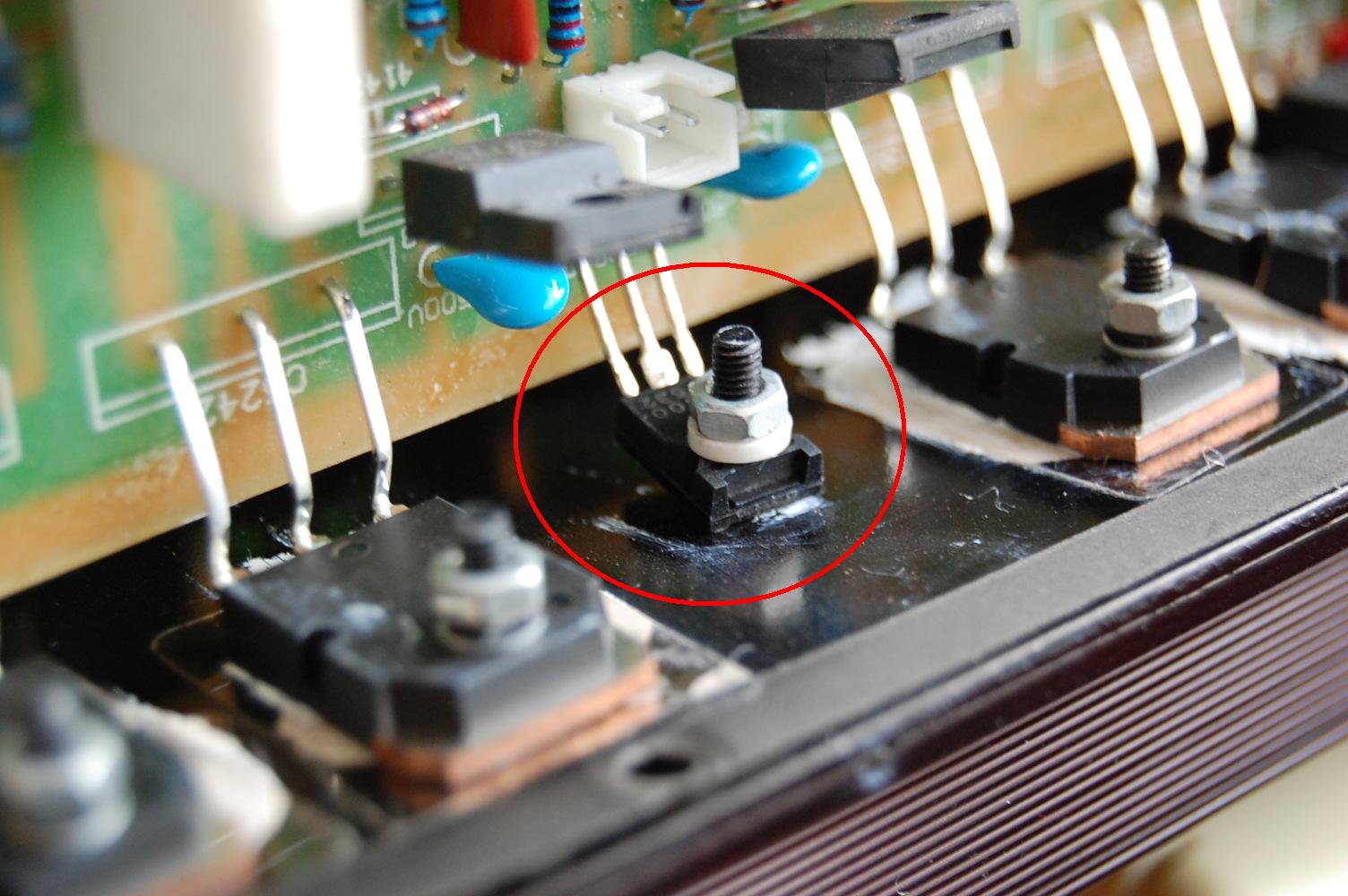

Ezt nézzétek egy kínai aktív hangfal belseje, a képek magukért beszélnek.
Így kell tranzisztorszigetelő lemezt spórolni, aztán két óra alatt leég a cucc.
A suliból hoztam mert nem bírta a farsangi bulit és lement benne a biztit gondolom túl nagy áramot akar fölvenni a zárlatos végfok miatt és azért megy el a bizti a hálózat felöli oldalon
Mert más védelem nem igen van benne egy lágyindítón kívül.
