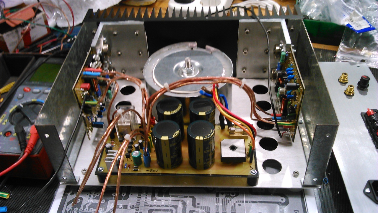

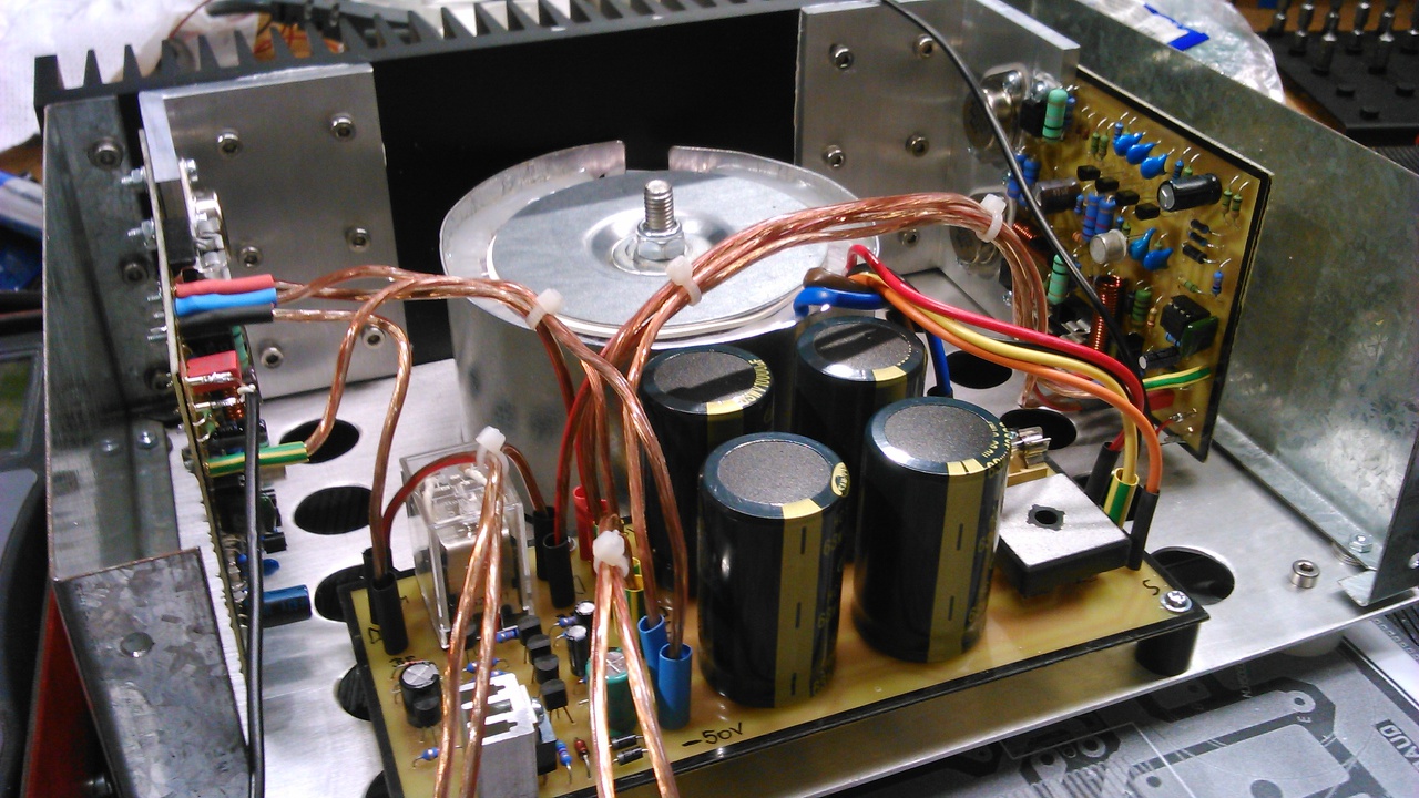

(#) elektrikszerviz hozzászólása Szept 8, 2015 /
Sziasztok ! A múltkor kérdeztem, hogy a tekercseket mért mindig légmagosra tekerjük? Választ is kaptam, és megépítettem az első verziós két tekercses Quadot. Az egyik tekercsben van ferrit rúd.
Nekem bejött a hangja bár még csak próba zenélésen volt. Összefogom vetni a hangját a háromtekercsessel, az Úrbánverzióval, és a 606 ossal. Ja és még van egy R. Ludvigféle 200 as is.
Egy pár kép róla.

(#) reloop válasza elektrikszerviz hozzászólására (») Szept 8, 2015 1 /
