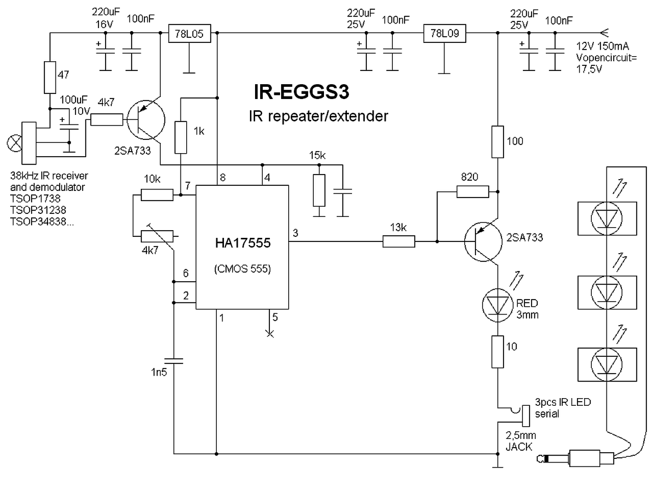

(#) Wind-Storm hozzászólása Szept 10, 2015 /
Helló!
Ezen kapcsolásban látható HA17555-es IC eltér valamiben egy sima 555-től?
A hozzászólás módosítva: Szept 10, 2015
(#) kadarist válasza Wind-Storm hozzászólására (») Szept 10, 2015 / 1
Igen, mert ő nem bipoláris tranzisztorokból van felépítve, hanem CMOS-tranzisztorokból. Bővebben: Link.

(#) Wind-Storm válasza kadarist hozzászólására (») Szept 10, 2015 /
Ja..
TLC 555 CP-vel ugye helyettesíthetem?
Persze, hogyne!
