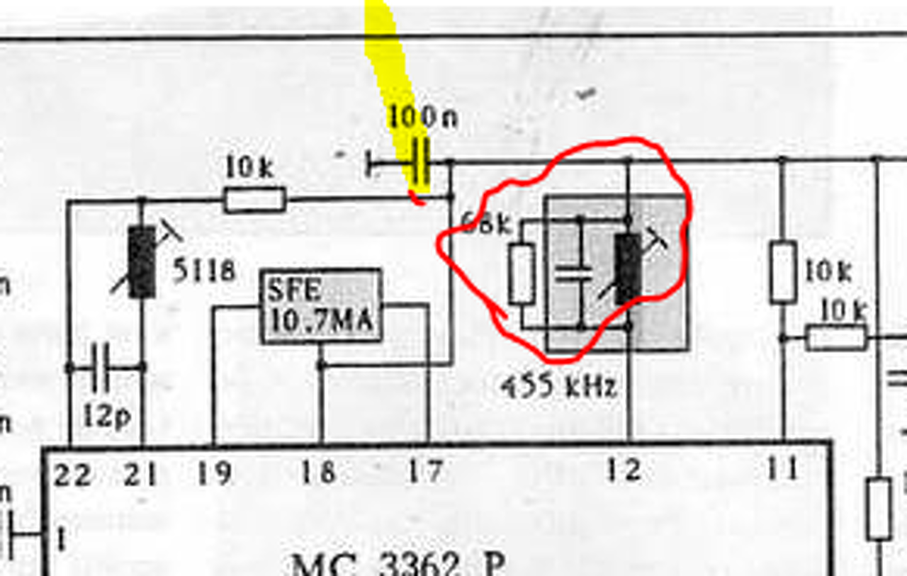

Szerintem akkor az elején tisztázzuk a dolgokat: pontosan melyik vevőre is gondolsz? Mert mind a kettő amit én építettem az "francia". Az egyik az elektorban és rádiótechnikában volt részletezve a másik pedig F6BQU oldalán. Mondjuk mindkettőben csak egy KF tekercs van a 455KHz-es. A 10,7MHz KF frekvencia előállításához a kvarcot használja mindkét vevő (az IC 4-es lábára van kötve) aminek az értéke 10,245MHz. Például itt lehet ilyet kapni: Bővebben: Link vagy a HAM bazárban, de ott csak egyet kapsz 200Ft-ért. Ebből (10,245MHz) és a 455KHz-ből áll össze a 10,7MHz-es frekvencia. A másik két tekercs amit látsz ezen a képen: Bővebben: Link az a bemeneti sávszűrő és az oszcillátor tekercse. Más tekercs nincs benne.
Tisztelettel Uraim!
A panelen 2 db KF tekercs van. Az első "KF szerű" serlegben 137 +/- 10,7 MHzre hangolt, az MC3362 21-22 lábain párhuzamosan 12pF +5V tápra húzva 10k ellenálláson keresztül, a lokál oszcillátor rezgőköre látható. A második KF serleg 455 kHz az IC 12-es lábán +5V ra kötve. Pontosabban az a kvadratura FM demodulátor LC köre. 10.7 MHz KF kerámia szűrő pedig 19-18-17 kivezetéseken látható. 455 KHz szűrő pedig a 5-6-7 kivezetéseken van bekötve. A 10,7MHz KF pedig mint különbségi jelként áll elő az IC belül lévő I. keverő kimenetén ha jól rémlik a 19. kivezetésen. A második KF előállítására szolgál a kvarc ami a II. belső keverővel 455-re helyezi a II. KF frekvenciát. A hozzászólás módosítva: Szept 15, 2015
Idézet: „Ebből (10,245MHz) és a 455KHz-ből áll össze a 10,7MHz-es frekvencia.” Nem. Pont fordítva, a 10,7 MHz -ből, és a 10,245 MHz ből áll össze a 455 kHz frekvencia, és nem fordítva. Ahogy Kera_Will magyarázza. Nem mindegy, nem adót építesz.

sziasztok! Neosid 5118 tekercset lehet e házilagosan készíteni .vagy mi a coilcraftos száma?(termékmintás)
esetleg 144mhzes FM301 vevőben is volt? jönnek a cuccok. atesz33
Szerintem csak házilagosan készítheted el. (én nem találtam a katalógusban kész terméket) A kondenzátorok, ls a vételi freki ismeretében kiszámolod az induktivitás értékét, a kopasz tekercset megrndeled a Neosid től, és megtekered az adatlapon megadott képlet alapján.
