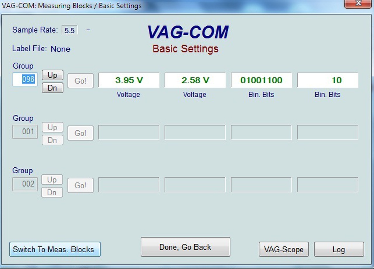

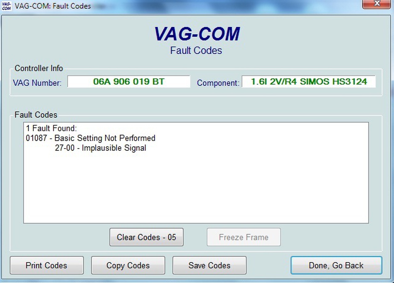

(#) TomiFilth hozzászólása Aug 29, 2015 /
...megvásároltam a programozó kábelt és a programot. Gyerünk alapra állítani a fojtószelepet. Ross-tech wikiből megnéztem hogy kell, neki is indultam. Sajnos nem sikerült, a csatolt képek sorrendben:
1-vezérlő adatok
2-098 csoport a 08 Measuring Block-ban (itt már látszik a beírt hia 01000100)
3-098 csoport a basic settingre váltva, hogy "adoptálódjon a tudás"
4-hibakód beírva
...és valóban nem lehet alapra állítani a kütyüt, mert a 01001100 hibakód szerint nincs áramellátása a FSZH-nak. Innen okosodtam
Találkoztatok már ilyennel, vagy ez lesz az a hiba, amit a VIM belinkelt nem sokkal ezelőtt, miszerint kereshetem az ECU paneljén a forrasztási hibát?
Rengeteg a kérdés a fejemben, letisztulok, aztán jövök még...
